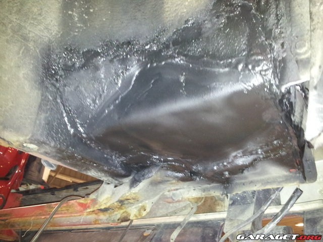

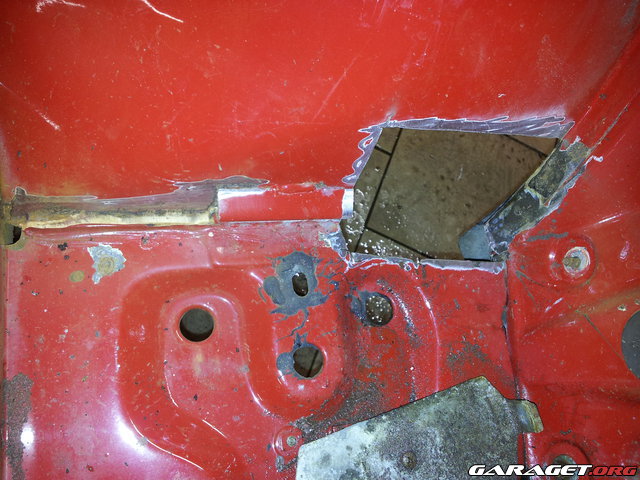

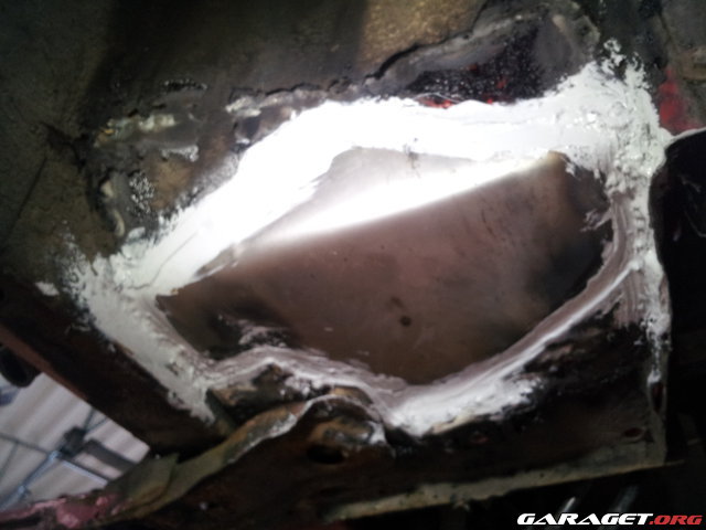

https://www1.garaget.org/gallery/images/147/146831/146831-234f1ba9906d4b336ad19331d1247d39.jpg
Svetsat underifrån med och lagt någon fogmassa!

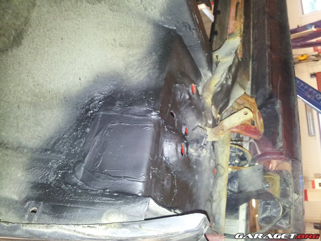

https://www1.garaget.org/gallery/images/147/146831/146831-17027df17794568f6017a36a57edd70d.jpg
Blev rätt bra/snyggt efter lite boddy!

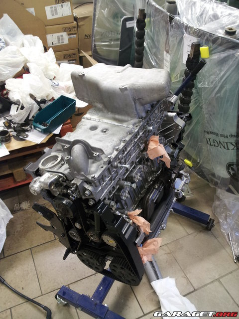

https://www1.garaget.org/gallery/images/147/146831/146831-37d5230985c8093de78112c5cab8f963.jpg
Hann inte provmontera motorn i bilen idag tyvär! rostlagningen och lite annat krabb tog all tid! Sumpen monterades för några dagar sen med!smile passade perfekt!

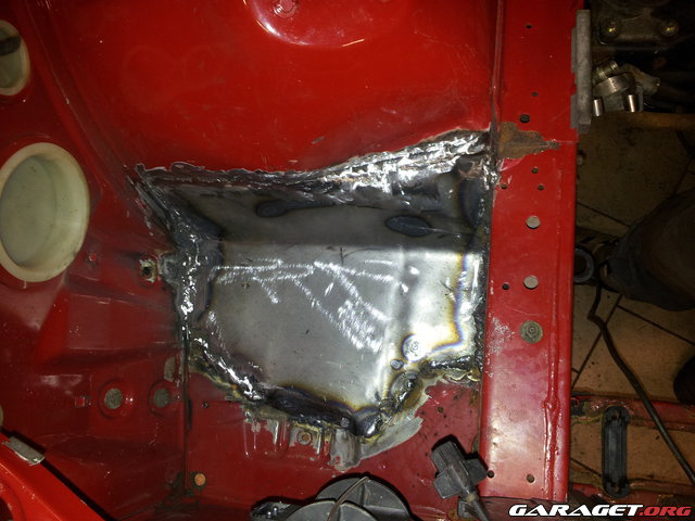

https://www1.garaget.org/gallery/images/147/146831/146831-e1af6918221a1bbee9948451112c3ec6.jpg
Här va det lite rost oxå!

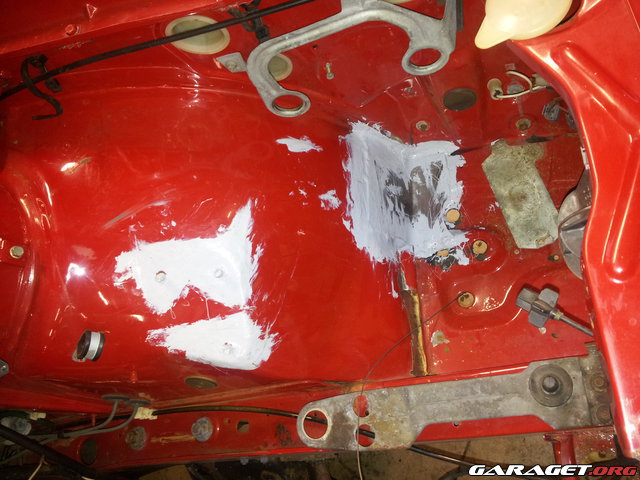

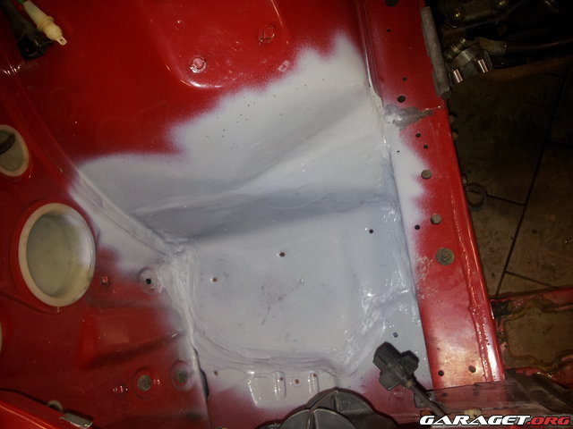

https://www1.garaget.org/gallery/images/147/146831/146831-6be0c816246fe558378be502732fabaf.jpg
Grundat och klart!

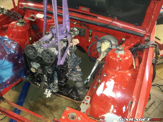

https://www1.garaget.org/gallery/images/147/146831/146831-1b5ed2ec3a173dd3c10343d39a34fa3b.jpg

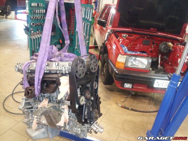

Blev även provmontering idag!!
309 Inlägg
10 februari 2013
#91
https://www1.garaget.org/gallery/images/147/146831/146831-f4c8f1bea489634167f6eecca931b595.jpg
där sitter skiiten!smile
fast hade tydligen fått tag i fel undre motorfästen!!!!
så passade inte alls bra!hmm så fick lufta ur skiten igen..

EmZZ1 skrev:
http://www1.garaget.org/gallery/images/147/146831/146831-f4c8f1bea489634167f6eecca931b595.jpg
är det orginal motor fästet du har som sitter på ramen? den med gummit på?
ser iaf ut så, för 960ins är raka tongue

EmZZ1 skrev:
Racebo skrev:
aha okay aa för han jag köpte dom av sa att dom va till 960...
Tycker mera det ser ut som 160is eller 260is motorfäste!

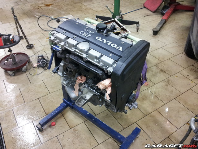

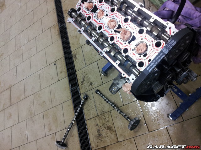

https://www1.garaget.org/gallery/images/147/146831/146831-9521e1541313275e8a60f04b578fbaa5.jpg
Fick bli att montera Glt kammar! dom skulle vara lite vassare iaf!

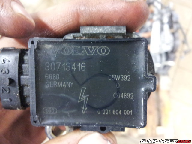

https://www1.garaget.org/gallery/images/147/146831/146831-154cea40ef5ac49f6fc0c2aa1d29ba79.jpg
Någon som vet om man kan använda dessa tändspolar när man kör med JG-box och separtat tändspolar?
och vad mer behövs för att kunna använda dom isf?
som har suttit på en xc70 -07 med motorkod : B5254T2
