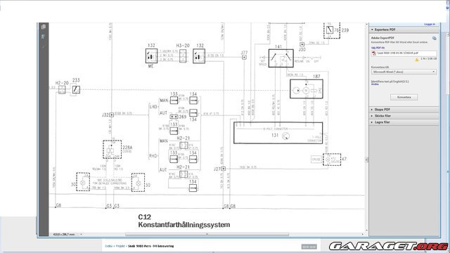

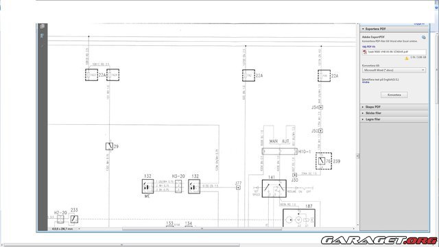

Däremot verkar en av pedalkontakterna strula lite. Grejen är den att jag har för mig jag kollat upp detta förut då jag vet att de brukar krångla. Tyvärr så har jag inget korrekt kopplingsschema, det i min Haynes-bok stämmer inte...
Någon som sitter på kopplingschemat för 1994 så är jag glad och slipper gissa?

du kan ju gör en fuling för att se om de e vid pedalerna.
gjorde så på min. Tog ett buntband runt kontakten så pinnen va helt intryckt. Inte glömma de sen bara blir en väldans överraskning när man trycker ner kopplingen å bilen börjar tokvarva. smile

David_Str skrev:
Tack för all fina kommentarer smile
Har börjat kika lite på farthållaren. Vakuumledningarna verkar funka, suger man i slangen vid pumpen rör sig gasspjället och håller trycket.
Spaken och "SET-knapp" verkar fungera.
Jag garanterar inte att detta är det rätta. Har du tur kan nån annan hitta ett med men detta var det jag kunde hitta om det kan vara nått av värde för dig.. https://www1.garaget.org/gallery/images/126/125893/125893-b664468670b94a486232cd05c6a9e4fe.jpg
och
https://www1.garaget.org/gallery/images/126/125893/125893-c2481d4f4947513f5189d35a90c39698.jpg

Nu har jag felsökt lite mer.
En av pedalgivarna verkade glapp. (Nu är den helt trasig). Jag har kopplat förbi den, både brytare och vakuumslang. All övrig el verkade OK.
Men nu till nästa frågetecken. Jag har testat att tvångsköra pumpen, den drar i kedjan ovanför pedalen mer "orkar" inte dra ner pedalen och öppna spjället mad Det går ju att suga i slangen och då rör sig spjället. Visst är det lite tungt men verkar inte vara nån läcka... Känns konstigt detta.
