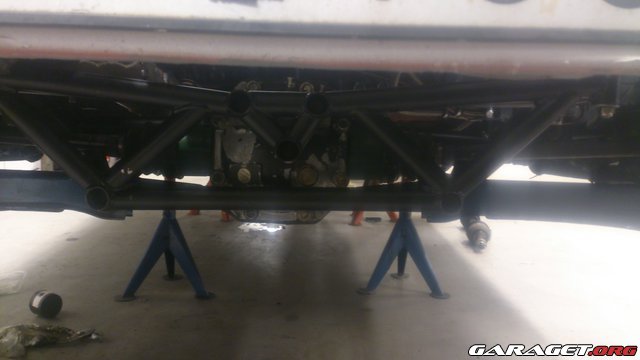

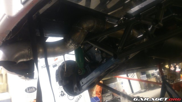

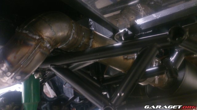

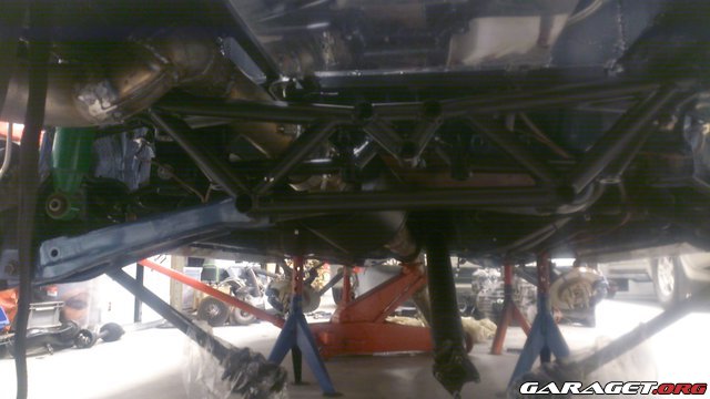

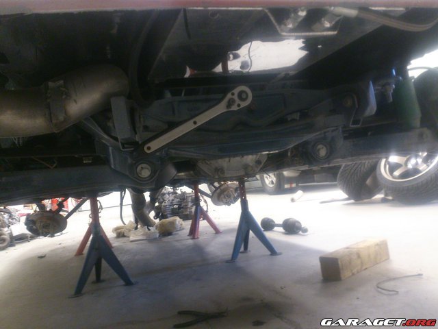

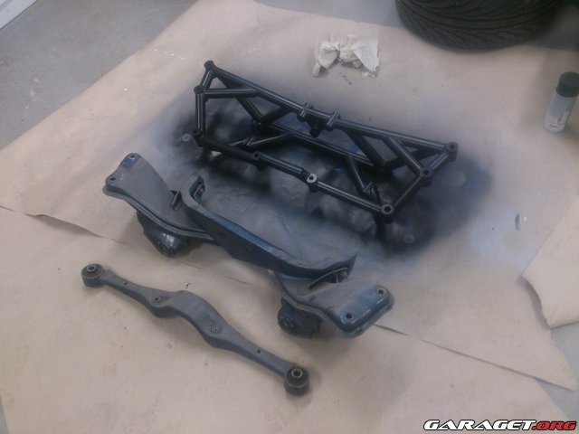

precis som myran visade så har jag spenderat lite tid med bakvagnsuppdatering.. det blir bra men det ha varit mycket upp och ned för att mäta slipa testa.. avgassystemet passade ju inte alls nämligen.. det går ju under orginal  och min lösning med att ha det över kostade ju några timmar till nu när det blev ny bakvagn:D
https://www1.garaget.org/gallery/images/2/1205/1205-3da79c6e1d4ab859af5b11725fb7a4c5.jpg
https://www1.garaget.org/gallery/images/2/1205/1205-4c8a755c1e1d8ebd70e25edfef12a9ec.jpg
https://www1.garaget.org/gallery/images/2/1205/1205-9eb869d1ed01ef6c84ad1fbb7eeb312d.jpg
https://www1.garaget.org/gallery/images/2/1205/1205-e92b25489e6545d1b94cc4c11fba890b.jpg
https://www1.garaget.org/gallery/images/2/1205/1205-a9c7c3b1d84a42c31ec87ea2d2f9c231.jpg
https://www1.garaget.org/gallery/images/2/1205/1205-033fd71910edbd02af9edd8c200ee9d0.jpg
till slut så lämnade jag en lite ledsen colt! efter det så stod den på baktassarna ialla fall:)

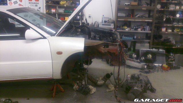

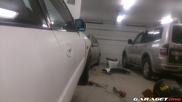

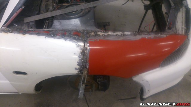

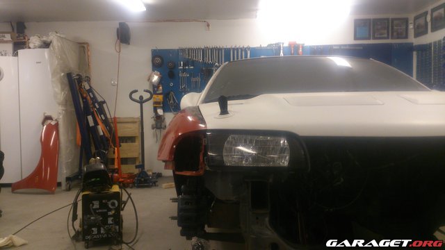

lekstuga... framskärmarna passar skitdåligt! bakkant är ju inte ens nära coltskärmen så dörpassningen är inget kul.
https://www1.garaget.org/gallery/images/2/1205/1205-aabd89217042394ef8cf2b02ea66c85e.jpg
då skruvar vi isär och börjar leka lite med fantasin som länge funnits i mitt huvd!

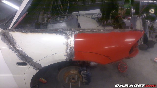

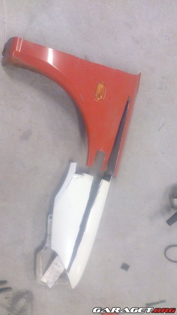

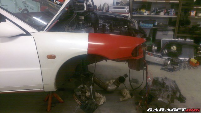

kapa isär och sänka lancerskärmen.. det blev genast bättre!
https://www1.garaget.org/gallery/images/2/1205/1205-e4b22a9fc83e7979ff398768ad913214.jpg
https://www1.garaget.org/gallery/images/2/1205/1205-56f449ff2706f79a41576444aea76f61.jpg
https://www1.garaget.org/gallery/images/2/1205/1205-1a7f002832ad45b0c4c99cadb2fe2dd2.jpg

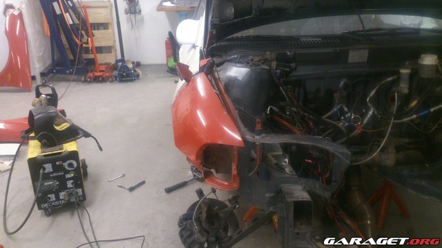

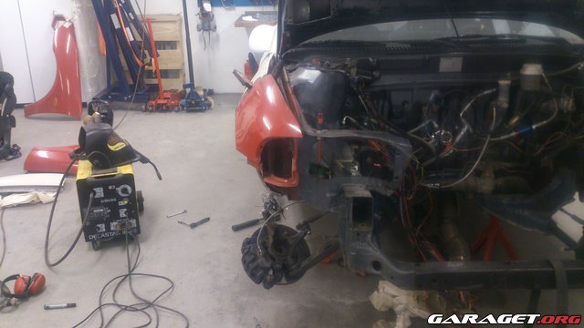

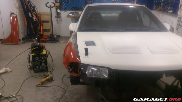

sen har jag haft en geneialsik ide om att karossen borde ha snyggare linjer.. hur gör man då det.. jo enkelt kapa mer! så här efteråt så tror jag att det faktist underlättar passning mellan colt och lancerskärm också! big_smile
https://www1.garaget.org/gallery/images/2/1205/1205-28f85b3b7222e942a955d2f63ec55d3b.jpg
som synes inte helt lika i passform..
https://www1.garaget.org/gallery/images/2/1205/1205-a2dc3c0ff26c2905e760c9b5cf139222.jpg
https://www1.garaget.org/gallery/images/2/1205/1205-02650898ee2ec773df36dc49c4e4513a.jpg
https://www1.garaget.org/gallery/images/2/1205/1205-91afc2243e87fd3177090a1dd50390f0.jpg
https://www1.garaget.org/gallery/images/2/1205/1205-7fcbee9e05187dc683ec75001316fedf.jpg
https://www1.garaget.org/gallery/images/2/1205/1205-1226ce7545e7adb6626afa71e9ef971b.jpg

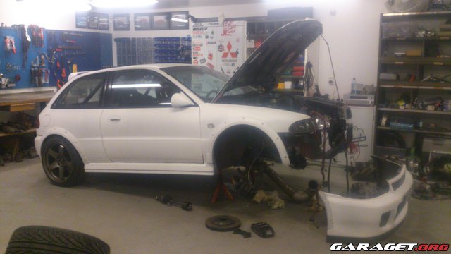

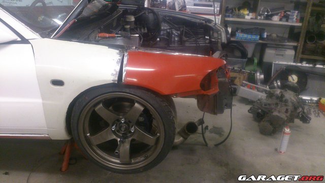

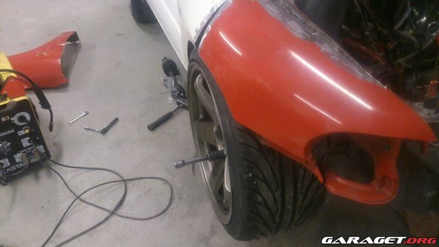

testa med hjul.. som sagt 18" som är 9.5" breda! nu utan skärmbreddare.. dock så vill jag sätta dit skärmbreddarna med då jag tycker det är snyggt! smile
https://www1.garaget.org/gallery/images/2/1205/1205-d78b569bd2169498566dc84ff7d8d3a9.jpg
https://www1.garaget.org/gallery/images/2/1205/1205-0afee6156eb0ea4a93266cf5082d2694.jpg
https://www1.garaget.org/gallery/images/2/1205/1205-ca6b880a4ab8b4266b86c68327eb3d33.jpg

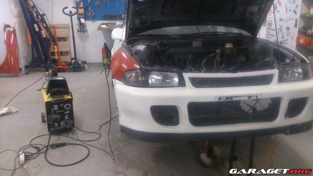

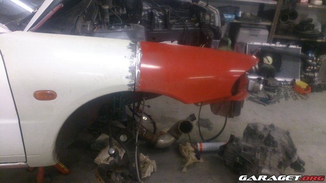

hur mycket breddning gör jag då.. ja det beror på vad man gämför med!
35mm breddad lancerskärm eller 50 mm breddad coltskärm:D
https://www1.garaget.org/gallery/images/2/1205/1205-1000809c0196af3df3085c128324bca0.jpg
https://www1.garaget.org/gallery/images/2/1205/1205-ff7c185df056896a2fc1f9a92b329392.jpg
nöjd med vad jag sett hitills av breddningen! dock så gör jag framskärmar först eftersom jag kan ta bort dom och köra med den gamla och sen en liten detalj till är att jag behöver en till som ska vara på höger sida och där saknar jag en skärm att modda fortfarande.. ingen som har en över!? wink

Hahahaah, "inte överdrivet lika linjer!" lol Men jag tycker du reder ut det där bra, kommer bli sjukt snyggt!

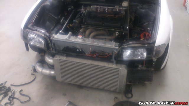

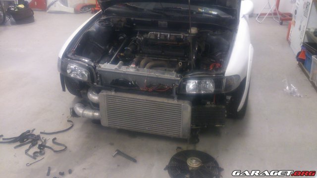

sen lite info om maskineriet.. delar på gång och snart är den ihop igen. precis som förra gången så är det Flanders motorsport som bygger maskinen. felen som var har ju varit förslitning av gjutet drev och sprutet så jag fortfarande väldigt nöjd med flanders motorsport!smile

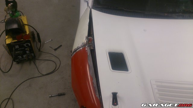

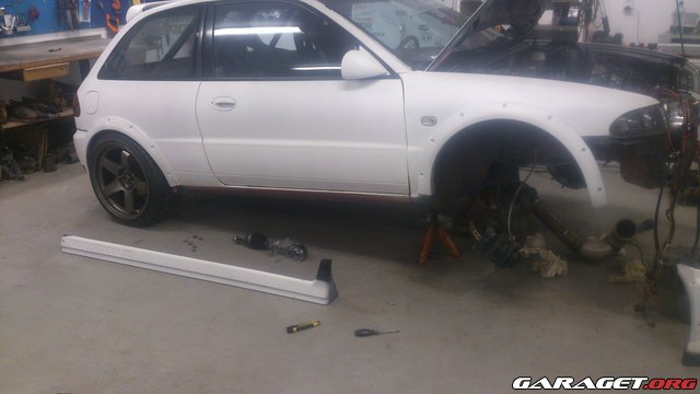

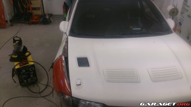

Breddningen har fortsatt.. detta är lite exprement från min sida då jag aldrig gjort något sådant förut!
någonstans måste jag ju börja:D
jag är rätt nöjd med breddingen i ig men linjen mot huven måste justeras en del.

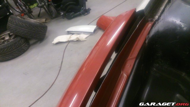

sherlook holmes.... jag kom på ideen att jag skulle kapa lite och dra ut den.. blev inte alls som jag tänkt mig så det är bara att svetsa igen! big_smile
https://www1.garaget.org/gallery/images/2/1205/1205-237469d43bf29e58dad8b0b42c68a7b8.jpg

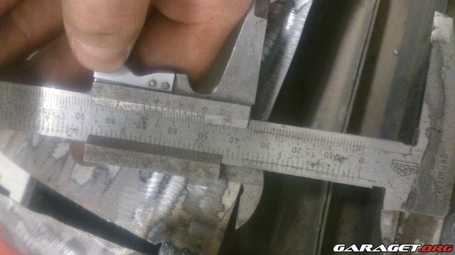

sen var det frågan om att ha rätt tjocklek på plåten jag lägger i.. inte så svårt när jag bygger en skärma av två faktist! big_smile lite bockande och så för att få till det men jag tycker det funkar bra!smile

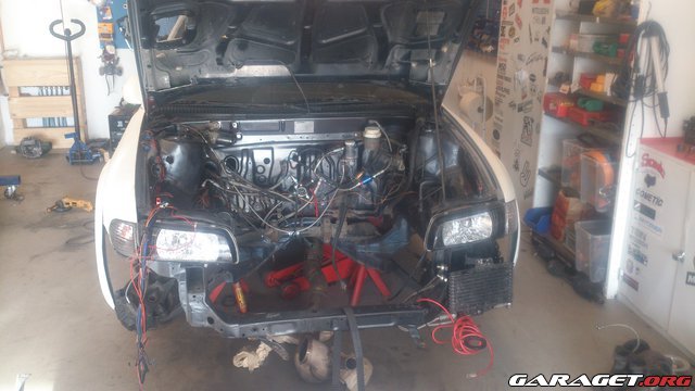

under mappningen så har det mest varit småsaker som strulat.. nån spridarkontakt som inte satt lite programmissar osv. vi var ute och åkte lite på en natt med ragradialer...
https://www1.garaget.org/gallery/images/2/1205/1205-e2d16c98fdde855d7a5794d83a0fa734.jpg
inget resultat att skryta med.. lite mycket strul som innebar väntan så vi tröttnade och åkte hem.. men innan dess så hann vi inse att kylfläkten inte gick som den skullle.. om dn hade snurrat så hade den kanske inte smältit sönder vilket de nu gjorde! big_smile så senaste projektet är att fixa den.. vi har för övrigt mappat på samma stift hela tiden och dom verkar börja ge upp., jag fick nämligen inte fullt tryck på launchcontroll så nya stift och lite allämn service pågår.

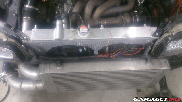

den gamla fläkten satt bakom kylaren.. den ligger på marken framför bilen här.. jag vill ju egentligen inte ha tryckande fläktar eftersom dom inte blir lika effektiva! vi har dock insett att den ofta blir för kall vid motorvägsfart så det känns som att sytemet räcker till ändå!smile
https://www1.garaget.org/gallery/images/2/1205/1205-c0fc9ec1aac04fc551591a6bd5807f98.jpg
det blir nog bra till slut!big_smile
