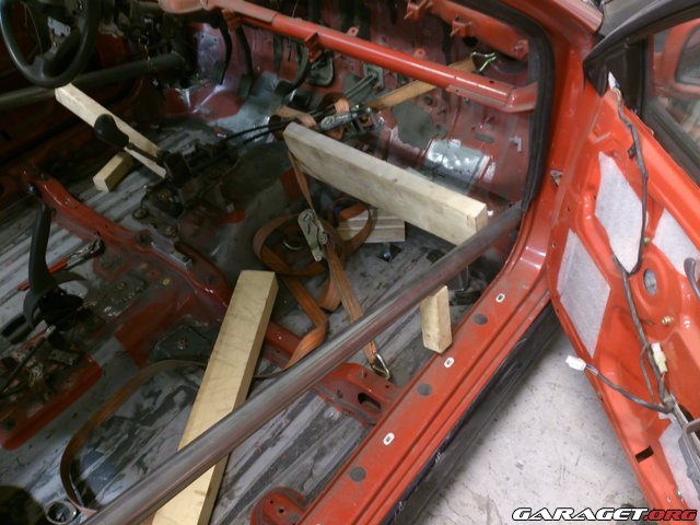

bakstöttor på gång idag smile
https://www1.garaget.org/gallery/images/2/1205/1205-6e5febddebcf7b186b304c889688f215.jpg

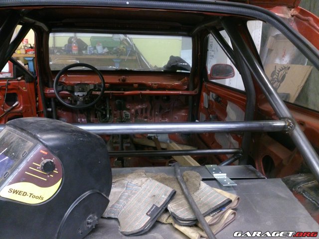

jag blir rätt nöjd med resultatet känner jag smile
det är långt ifrån proffsgjort och vissa detaljer är illa men jag får ihop det ialla fall big_smile
https://www1.garaget.org/gallery/images/2/1205/1205-777915ead97278cd1e8a8a2bf801e7ff.jpg
så här ser det ut just nu smile
främre delen helsvetsad bakre stöttorna är punktade. inga plattor i golvet än och minst fyra stag kvar att svetsa dit.. med andra ord jag har att göra hela helgen:D

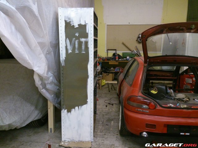

när jag tröttnat på att svetsa så började jag måla en hylla som ska bli lite fin till nästa garage smile
https://www1.garaget.org/gallery/images/2/1205/1205-d6218f16d473d7247294f98791b17fd7.jpg
färgen tog slut men jag löste det ändå smile
https://www1.garaget.org/gallery/images/2/1205/1205-cca1bf1269944ff84992b2f23d74740e.jpg

Bra Mats och hyllan är vit ser jag smile
haha bra att du hänger med! jag kan ju hjälpa till att måla på lastbilen din om det behövs big_smile

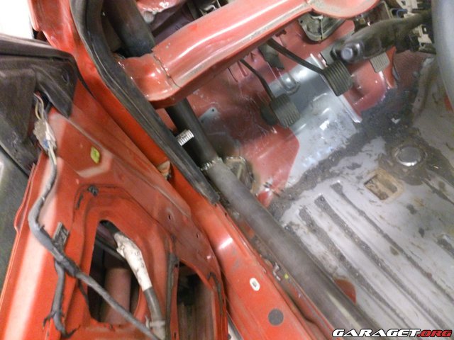

för att lyckas helsvetsa rören som går längs sidan och mot framstöttorna så ficka jag spänna ihop framstöttorna lite grand.. sen vart det spännande att få tillbaka dom big_smile
jag har börjat på dom boxarna som är till framstöttorna men massa jobb kvar.

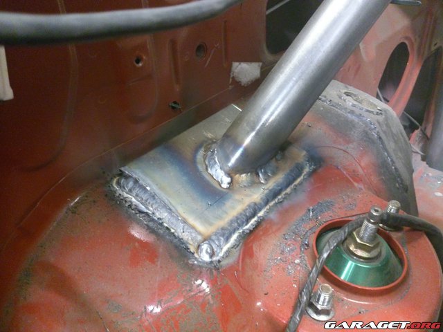

bakstöttorna har fått plåtar och blivit helsvetsade idag.
https://www1.garaget.org/gallery/images/2/1205/1205-ad03a7d8c3fbc9b001265a741dbdedcf.jpg

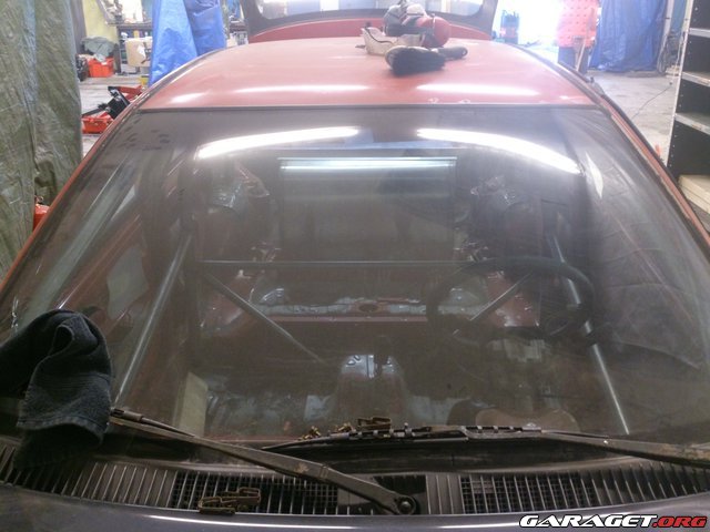

sumering av burbygget.
kvar att göra
två boxar till framsträvorna.
ett litet rör från huvudbågen mot kardantunneln. samt platta på kardantuneln.
lite rostlagning samt göra klart plåten som håller huvudbågen på vänster sida.
en sträva bak för att hålla bälten.
det är mer eller mindre det som är kvar.. en massa jobb men om jag har flyt så är det klart innan påsken är över big_smile

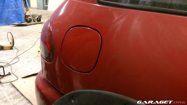

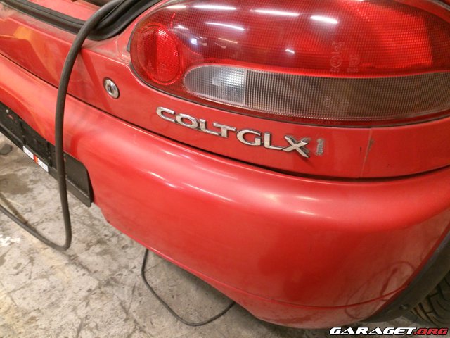

tagit bort lite lister och emblem idag.
https://www1.garaget.org/gallery/images/2/1205/1205-800d1881561872c1a26d2451664d007e.jpg
https://www1.garaget.org/gallery/images/2/1205/1205-19ab2b9c86f0341dd73bb5b0272715d4.jpg
jag gjorde rent lite på högerdörren.. inte klart men äen en början. är det bara jag som får en svag känsla av att högerdörren är utbytt!? big_smile
https://www1.garaget.org/gallery/images/2/1205/1205-6eed2d5758022414b65ef91cad033c5c.jpg

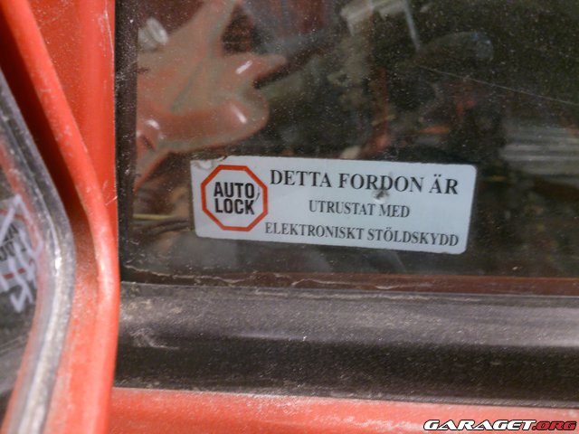

ett par fina klistermörken kvar på bilen..
försök inte sno min stereo. och om ni undrar hur det där med elektroniskt spärrad fungerar så är det så att all elektronik är urplockad för att göra den stöldsäker eller något big_smile
https://www1.garaget.org/gallery/images/2/1205/1205-b95596adb6e40b2210ae3614e3f6b771.jpg
https://www1.garaget.org/gallery/images/2/1205/1205-d36f195609f7901294c61f6447f230cc.jpg

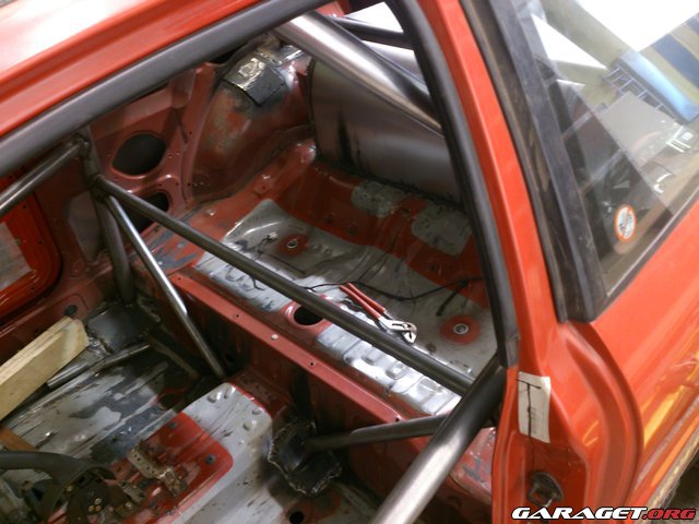

Uppdatering igen!

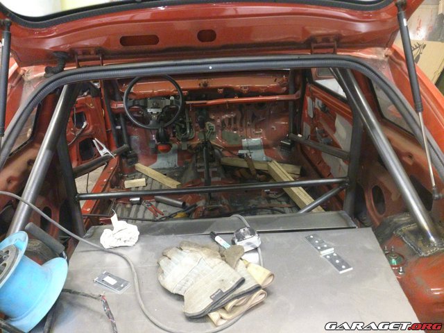

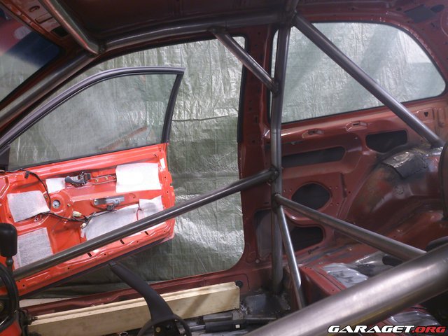

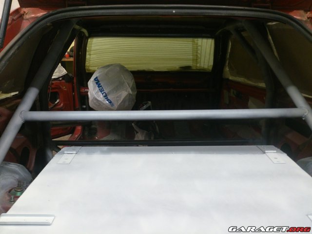

bältesstag på plats:)
https://www1.garaget.org/gallery/images/2/1205/1205-66592bbbf8443de2b5ccac552abed03b.jpg

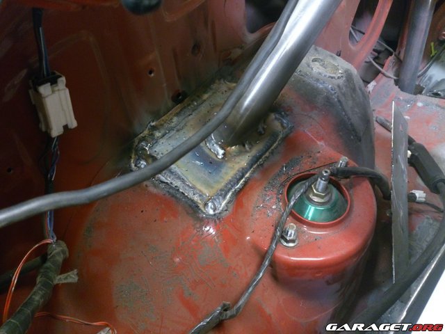

sista staget och plattan mot kardanen.
https://www1.garaget.org/gallery/images/2/1205/1205-7875dad7996a4c36e8bb4342c18aea8c.jpg

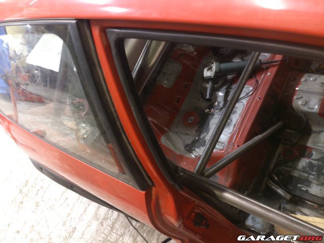

mycket rör och till slut så börjar det kännas klart smile
https://www1.garaget.org/gallery/images/2/1205/1205-c80ec50bfcad2605d3879ab7ca1e5f21.jpg

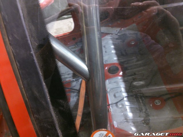

lite boxar!
https://www1.garaget.org/gallery/images/2/1205/1205-1867a2bdc94aedf8a4be3de7e852ad2c.jpg
lite finputs kvar men så ser det ut!
lådan är grundad på insidan som synes för övrigt.. nästa gång ska jag fixa lite med den tänkte jag smile
https://www1.garaget.org/gallery/images/2/1205/1205-344f872505d21861f5cc819808ed35d2.jpg

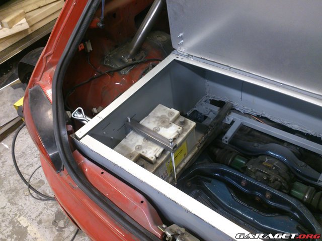

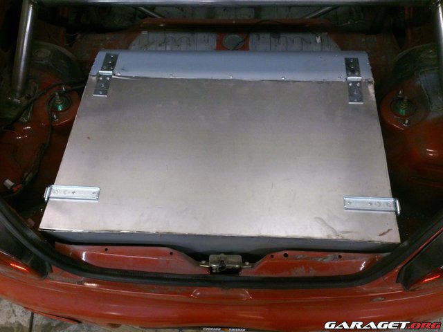

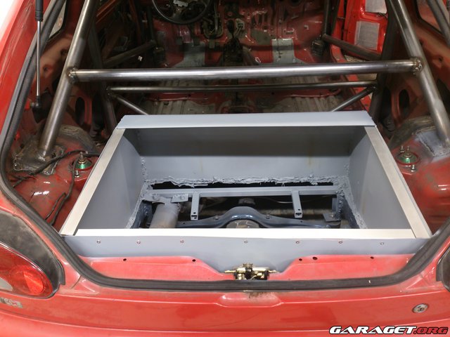

jag började med att poppnita dit lite aluprofiler runt lådans kant. här ska det sen sitta lite lister.
https://www1.garaget.org/gallery/images/2/1205/1205-faff4572685a563b83a4f4525c5099b0.jpg
https://www1.garaget.org/gallery/images/2/1205/1205-13d748fceafda473a939f6db752ada02.jpg

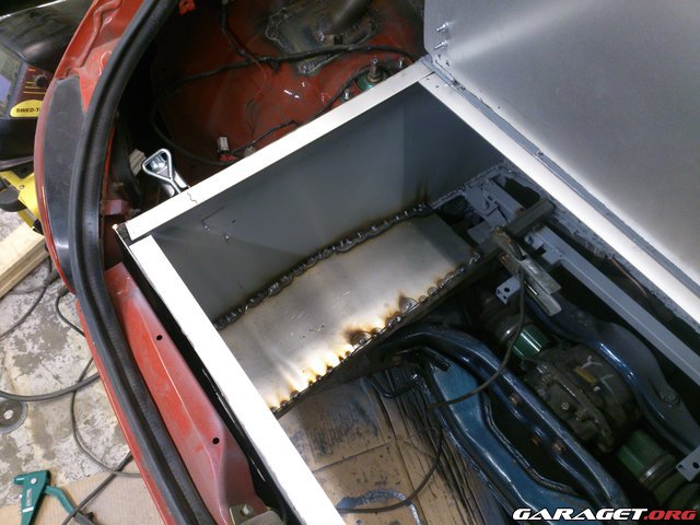

kapa till luckan lite bättre dit med gångjärn lite låsning alukant mot gångjärnen och sen svetsade jag dit fyrkantsprofil samt en plåt som ska hålla batteriet.
https://www1.garaget.org/gallery/images/2/1205/1205-c3509c21075ce6fd8278ca17e03261e4.jpg

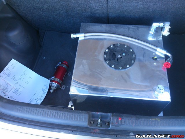

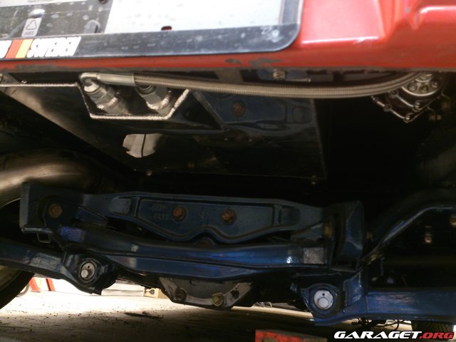

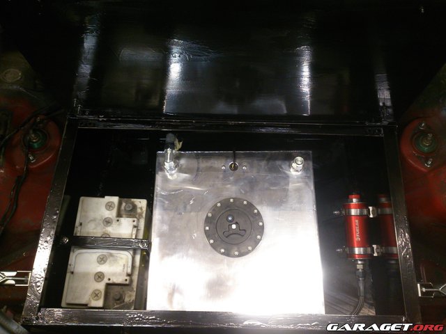

iväg med brukscolten och hämta slang som ska vara mellan tank och pump. tanken fick ju plats här med big_smile
https://www1.garaget.org/gallery/images/2/1205/1205-e5edcff2b2198b746daad2e9e5313e16.jpg
sen provmontera lite.. det ska dit lite mer som håller batteriet och sen ska det kittas och svetsas lite mer här och där men ungefär så här ska det se ut:)
https://www1.garaget.org/gallery/images/2/1205/1205-051ecfedd984771c47f0bf657158ad67.jpg
så ser det ut stängt. med låsning och allt smile
https://www1.garaget.org/gallery/images/2/1205/1205-6d7c23051180b9cc4b265214e5dc946c.jpg
så lite eller mycket hinner jag på en dag smile
Mvh Mats

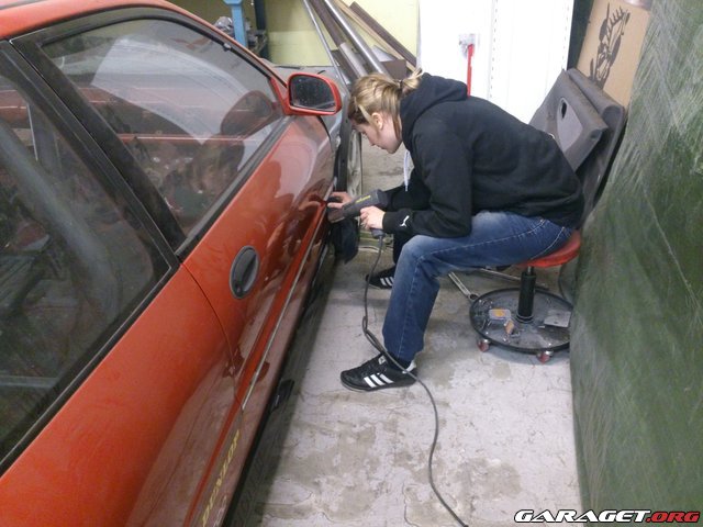

en kort sväng i till garaget idag och lite nytta hann vi göra för idag fick jag lite hjälp smile
nu går det att skruva åt batteriet smile
https://www1.garaget.org/gallery/images/2/1205/1205-c91525166e6d0f12820ddf09f7a04b66.jpg

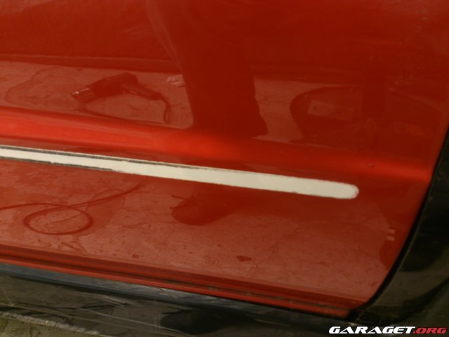

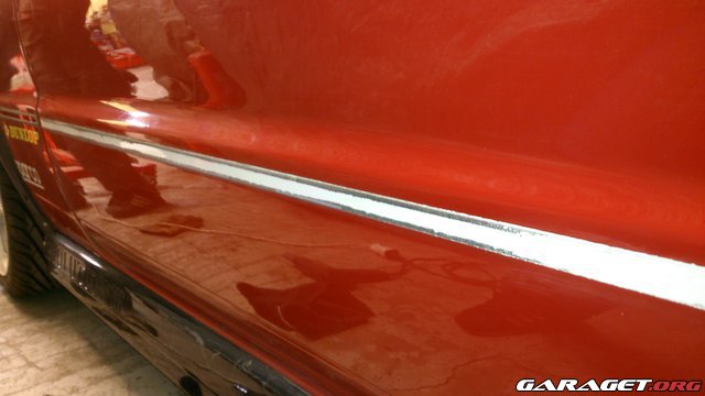

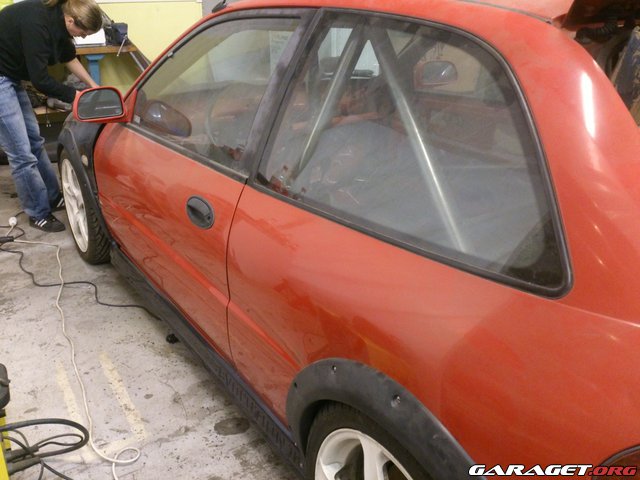

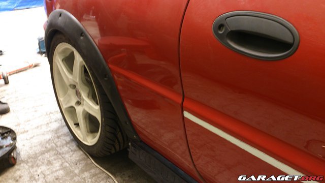

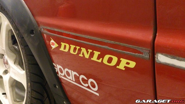

sen var det dags att börja göra något åt lite klistermärken och börja ta bort listresterna! smile
https://www1.garaget.org/gallery/images/2/1205/1205-1500e3c73a8392aa6cd96b87e71b29ee.jpg
https://www1.garaget.org/gallery/images/2/1205/1205-c9c3954f5db5de0b498b610e818fc5c3.jpg
Madde/Musslyproduction gjorde lite nytta idag minsann wink
https://www1.garaget.org/gallery/images/2/1205/1205-72b1e0b58cdf0ffefedb31cb88ec0c4a.jpg
jag har fortfarande svaga aningar om att dom bytit högerdörr och lackat den röd big_smile
https://www1.garaget.org/gallery/images/2/1205/1205-0a192bfe644f87087de4acaed66e88c6.jpg

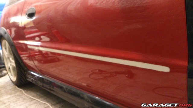

sjukt mycket snyggare utan lister enligt mig smile
https://www1.garaget.org/gallery/images/2/1205/1205-ace64c48243ec348601f7a5fe5bad9e5.jpg
jag vet inte vad de där ag stog för men nu är det borta big_smile
https://www1.garaget.org/gallery/images/2/1205/1205-df88b6cf4e0b7ac780f78850179c5f73.jpg

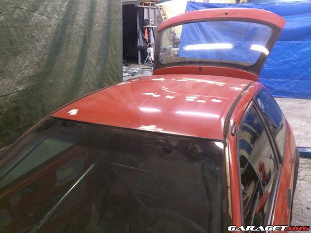

Madde har fortsatt att dra av dekaler och limrester från lister.. nu är det bara dom från emblemen och gsrmärket på huven kvar smile
https://www1.garaget.org/gallery/images/2/1205/1205-b5709cf3f08da50aea2704b93e69d9a4.jpg

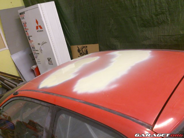

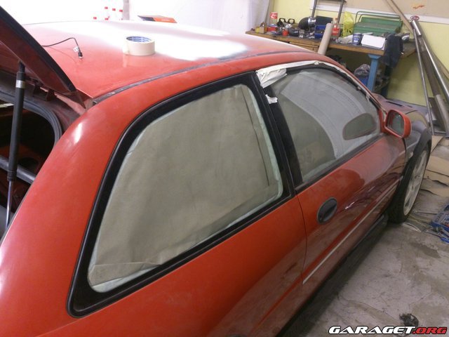

ta bort lite rost och slipa tak! anledningen till att det inte blir nån seriös lack är i grunden för att taket måste bytas först! det blir lite mycket pengar för allt..
https://www1.garaget.org/gallery/images/2/1205/1205-a6b87f930b54a7a17f7c3c91f9a46495.jpg
https://www1.garaget.org/gallery/images/2/1205/1205-d5d1dda82da5b1e5feec61aa61485027.jpg
