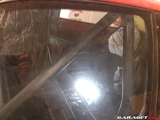

svårt att se men här missade jag ganska så mycket på bäda sidorna big_smile
https://www1.garaget.org/gallery/images/2/1205/1205-f271f2419b15b125502c92a726f01ff2.jpg
fasen vad dåligt jag ser i bilen nu big_smile
https://www1.garaget.org/gallery/images/2/1205/1205-4f1a330907a37511ab721f93c76d43d9.jpg

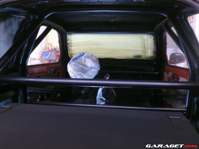

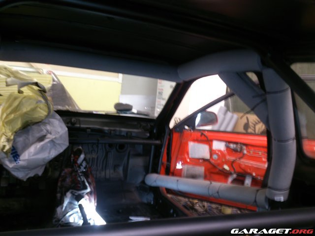

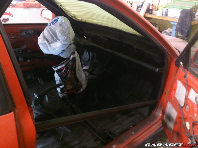

Uppdatering igen då! smile

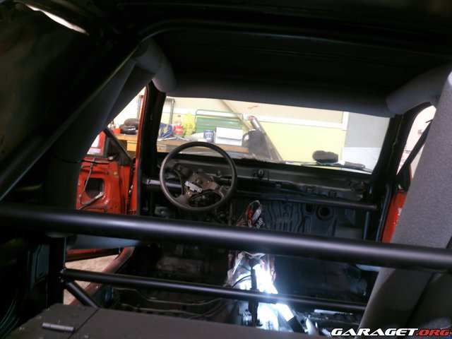

sprayade på lite där jag missat och sen dit med lite skydd på buren.. säkerhet kan ju kännas bra ibalnd smile
https://www1.garaget.org/gallery/images/2/1205/1205-ce72df6636dfb58b05dea1144860597b.jpg
helt sjukt vad tid det tog att få till detta! buren är ju rätt tajt så jag fick ju verkligen krångla och skära mycket!
https://www1.garaget.org/gallery/images/2/1205/1205-bc694c8b0ba66b81a34c6a790047d646.jpg

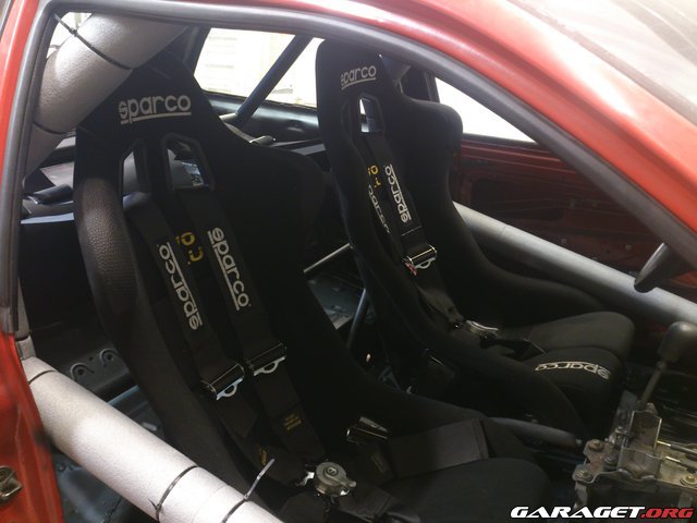

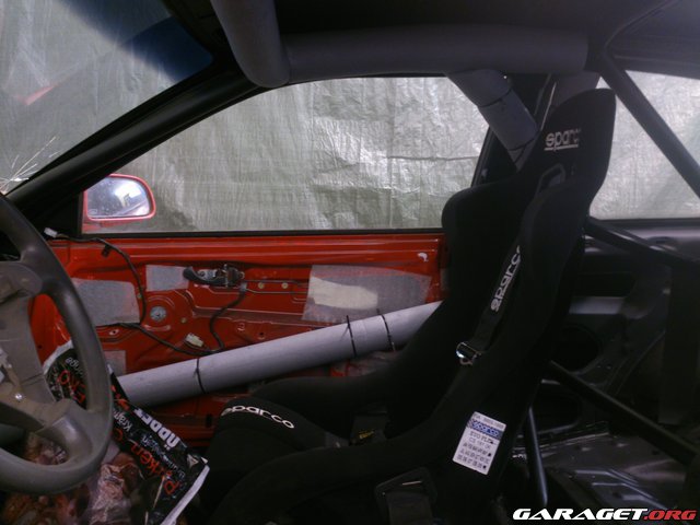

bälten och stol på pasagerarsidan! smile trevligt kontor enl mig smile
https://www1.garaget.org/gallery/images/2/1205/1205-14344d4861d24e64f71a6ca3e8b306af.jpg
https://www1.garaget.org/gallery/images/2/1205/1205-35e6b58b62bb61c5bc09744de1b18d48.jpg
det känns som att en viktig stol saknas! men jag insåg att jag inte hade alla bälteskoplingar i garaget så jag får sätta dit det sista nästa gång smile

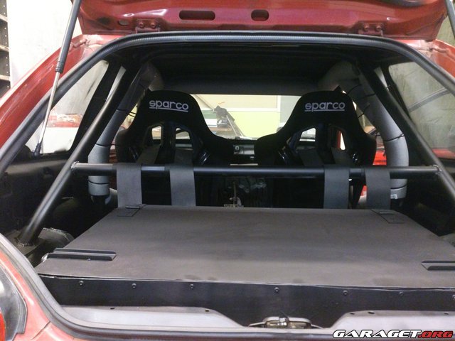

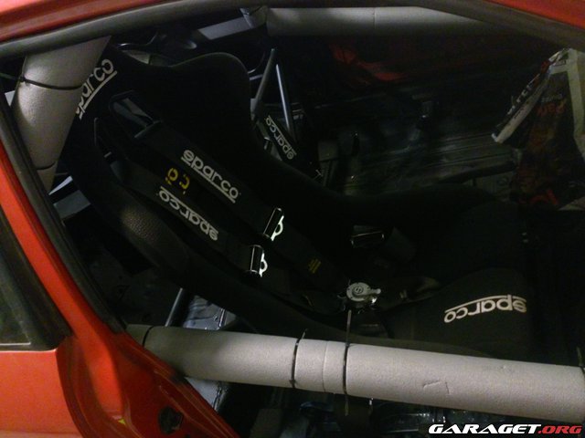

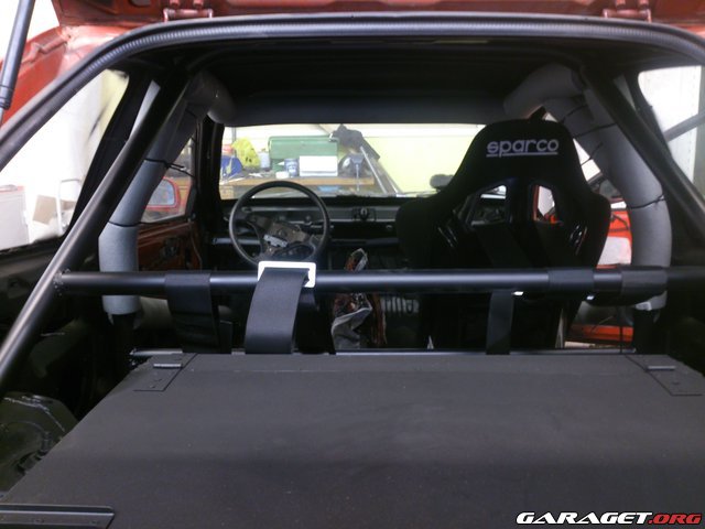

jag började med att göra klart kontoret!
nu sitter både stolar och bälten smile
https://www1.garaget.org/gallery/images/2/1205/1205-4201a8b67694be9f3755a00fe598120c.jpg
https://www1.garaget.org/gallery/images/2/1205/1205-4b7599aa469bb824d9e44bfac1adafe9.jpg

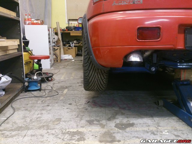

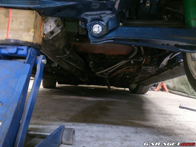

ögonmåttade fram en bättre hjulinställning smile
https://www1.garaget.org/gallery/images/2/1205/1205-04bcd649428ed0e9bb3de342e832fd26.jpg

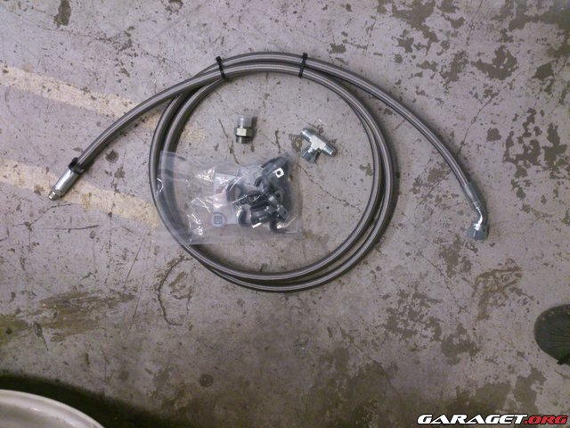

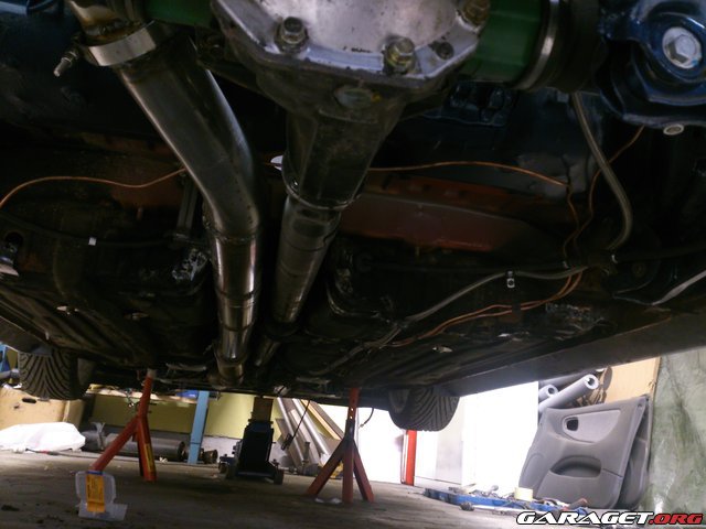

letade upp lite av det gamla soppasystemet
https://www1.garaget.org/gallery/images/2/1205/1205-d584a7ecbd69183bbefa361d591b08b4.jpg

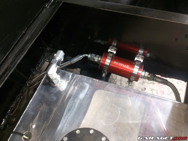

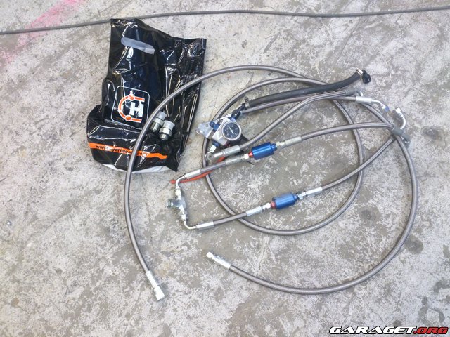

en sväng till hydroscand senare smile tyvär så fanns inte den slangen jag ska ha som matarslang hemma men det kommer senare..
https://www1.garaget.org/gallery/images/2/1205/1205-438075a5bc0aaba8b5cb249f20eb719b.jpg

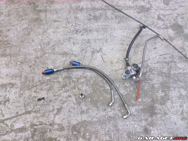

leka lite med både soppa och bromsledningar:) det sitter halvt och jag har köpt prylar för att sätta dit resten nästa gång.. klart att skruvar osv alltid tar slut när jag behöver dom big_smile
https://www1.garaget.org/gallery/images/2/1205/1205-19d9d3cf5a1e258020b105bb518dd1a0.jpg
det bara hänger lite löst i motorutrymmet men det ser ju vettigt ut.
https://www1.garaget.org/gallery/images/2/1205/1205-1b50bf22571ecfabb732711636598b4b.jpg
https://www1.garaget.org/gallery/images/2/1205/1205-d0a968b1ecfc77401a5da416c1ad623f.jpg

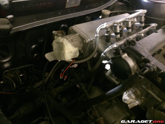

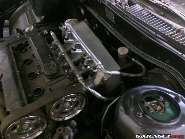

hydroscand en sväng igen! nu är soppasystemet komplett smile
https://www1.garaget.org/gallery/images/2/1205/1205-6b403743e47921a6c97273be00f8b52d.jpg
https://www1.garaget.org/gallery/images/2/1205/1205-0a3cc61579a1d5f4096f7887c069dd1c.jpg
en bild under monteringen blev det med smile
https://www1.garaget.org/gallery/images/2/1205/1205-25ff600591cef715f3827e58c302bc34.jpg

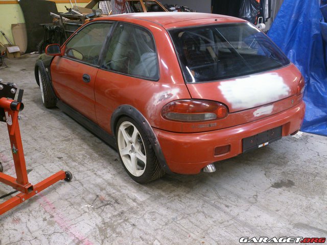

lite spackling här och där.. blir lite var efter när jag har lust ju big_smile
https://www1.garaget.org/gallery/images/2/1205/1205-6a50af56733e17df4fb73de8185c9086.jpg

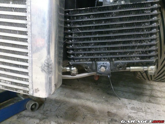

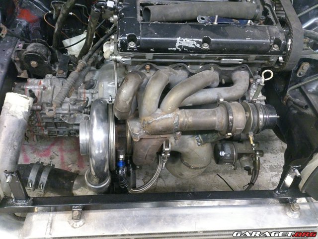

stålomspunnen oljematning och retur till turbon samt till oljekylaren på plats!
https://www1.garaget.org/gallery/images/2/1205/1205-98eed9775ec5d8b1804f25c2f43d0ca4.jpg
https://www1.garaget.org/gallery/images/2/1205/1205-ee6d41cf4e44fb687c98b12b90829781.jpg

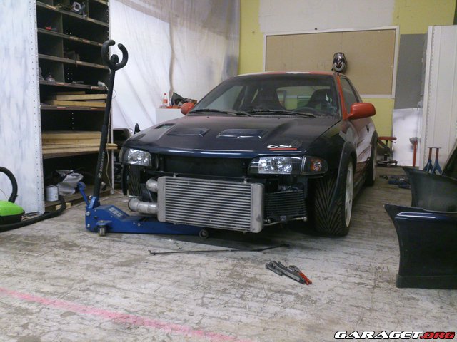

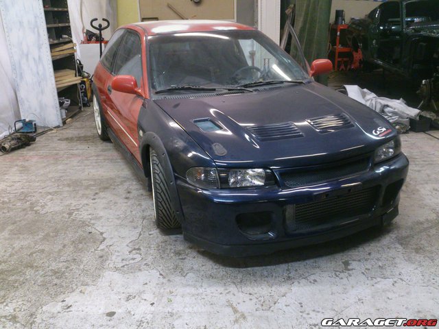

ett par bonusbilder från att jag vände bilen! :)jag försöker få mer motivation och ha lite bra bilder på bilen big_smile
jag vände på den för att få mer ljus i motorutrymmet för övrigt smile
https://www1.garaget.org/archive/2/1205/287636/287636-3088261.jpg
https://www1.garaget.org/gallery/images/2/1205/1205-bb8c0150b9500455b719880208ec0ed1.jpg
så här såg det ut när jag lämnade det lilla monstret big_smile
