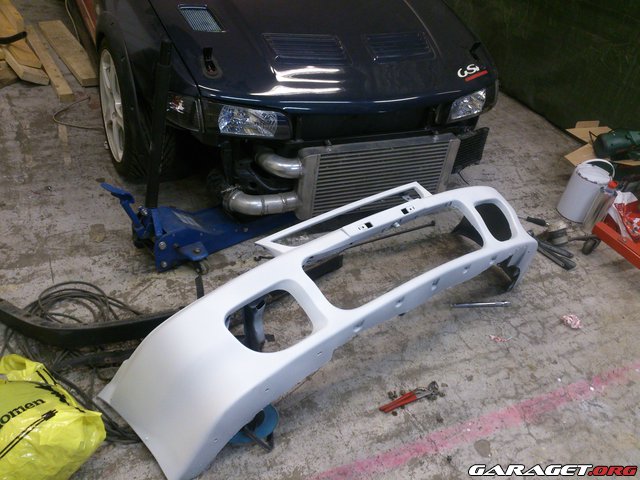

sen det där med lack! taket är dåligt och borde bytas och lite annat karossjobb finns så jag kostar inte på en seriös lack nu. det blir en rätt oseriös dippning och finichen är inte så bra för det är garagegjort med en dålig spruta i en miljö där det inte är tillräckligt rent. men det ser ju rätt coolt ut ändå när det börjar ta sig smile

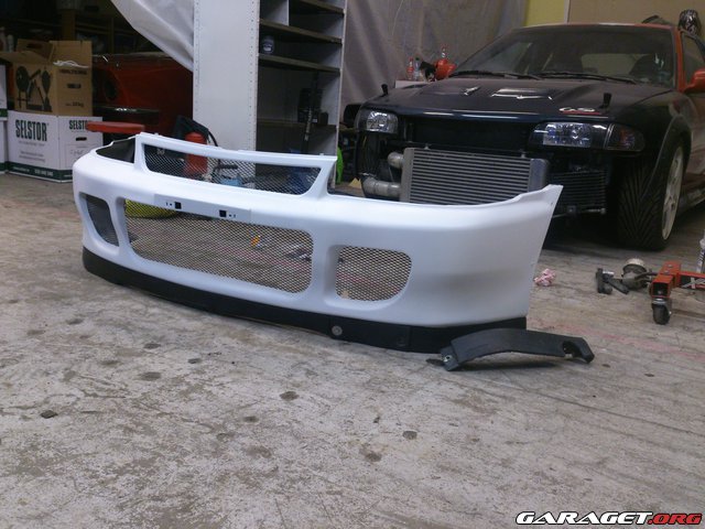

jag började testa på stötfångaren! den blev lite tunt lager på men ändå ok annars:)
https://www1.garaget.org/gallery/images/2/1205/1205-b39b71253b336a123f716668822c7c58.jpg

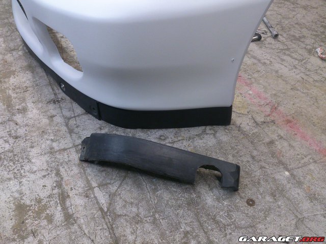

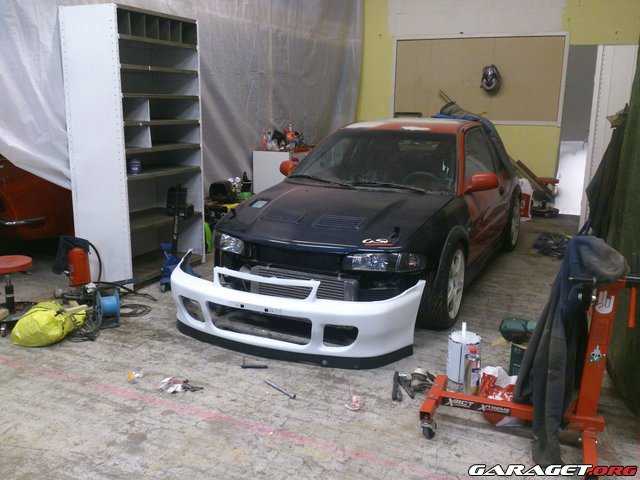

byte av hörn på läppen..
https://www1.garaget.org/gallery/images/2/1205/1205-65353dc57a12622f6750009b9fdf38aa.jpg
läpp på så såg det mer rätt ut smile
https://www1.garaget.org/gallery/images/2/1205/1205-ad5a5074a8b46fefe66bf29d8fd695a4.jpg
notera att nätet är lite trasigt och ska bytas ut senare.. men det ser ju bättre ut än inget big_smile
https://www1.garaget.org/gallery/images/2/1205/1205-103412236816a7a00f32b3493644aa26.jpg
nöjd:)
https://www1.garaget.org/gallery/images/2/1205/1205-0e54e3eabd47d5cb6f266352bad2568a.jpg
sen testade jag lite till big_smile
https://www1.garaget.org/gallery/images/2/1205/1205-c62dae552cf24f3701fb9f0c2652e998.jpg
https://www1.garaget.org/gallery/images/2/1205/1205-b445b4ab9648efd4b51c5d998711a1f4.jpg
https://www1.garaget.org/gallery/images/2/1205/1205-cf071982ec081ad4fbbbcb728eafa8ca.jpg
https://www1.garaget.org/gallery/images/2/1205/1205-a5b3992ce7260491706ca1ab88e019d7.jpg
https://www1.garaget.org/gallery/images/2/1205/1205-abfb3fed3844a744725d41ee4ff5e34d.jpg
rätt missnöjd med dom stora prickar som blev på lacken.. det står liksom ut prickar.. vet inte om det är sprutan eller skit i lacken som gjorde det. om inte annat så kanske jag gör om lite grand senare.. långt ifrån klar så jag får ju se om resten blir bättre och då bestämma mig smile
https://www1.garaget.org/gallery/images/2/1205/1205-64cdbe6866f95cccd35eec5522bbc817.jpg
https://www1.garaget.org/gallery/images/2/1205/1205-c067f2064c9ccf0b1df69285c60c3734.jpg
jag tycker det blev bra med lackad breddare:) det börjar se rätt ut! nu är det bra resten kvar big_smile
https://www1.garaget.org/gallery/images/2/1205/1205-20be4c58594fbb9bb79c4fe2f1211788.jpg
stöttfångaren halvt maskad för att få ett lager till med resten och andra backspeglar på. ite styling blir det big_smile
https://www1.garaget.org/gallery/images/2/1205/1205-d092d9293ef0a85cac6138db08ce6d2e.jpg
det var allt just nu. förhoppningsvis så är snart lite mer dippat och lite mer lyckat:D

är de klumpar efter lacken torkat med?? annars vet ja att plastidip kan ge klumpar i början som går ner sig efter det torkat

så här efter att jag lackat resten så kan jag konstatera att klumparna blev pga skit i färgen. men det får duga just nu big_smile

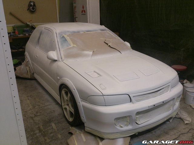

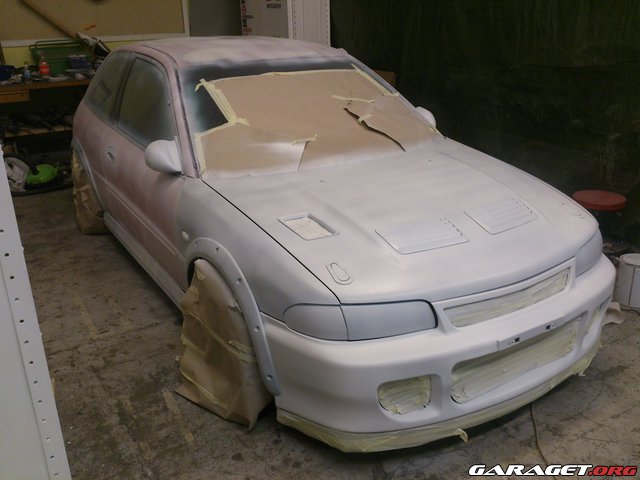

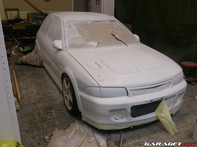

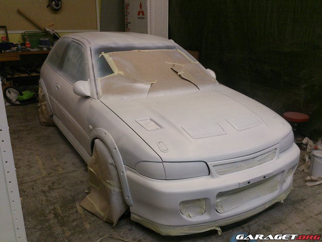

mer dippning!
https://www1.garaget.org/gallery/images/2/1205/1205-2384338602ba8784549a3b29ee8d5e02.jpg
https://www1.garaget.org/gallery/images/2/1205/1205-74fcdfafc94af36f9d83453a77cdc047.jpg
https://www1.garaget.org/gallery/images/2/1205/1205-c8990a4e5267ffe7cfe0efb0706e938e.jpg
https://www1.garaget.org/gallery/images/2/1205/1205-829457e757ee50f05513d4ec05014d3c.jpg
https://www1.garaget.org/gallery/images/2/1205/1205-9ffd90e40cb9ce85e24c3c49883783b3.jpg

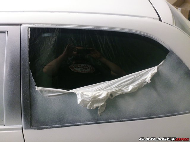

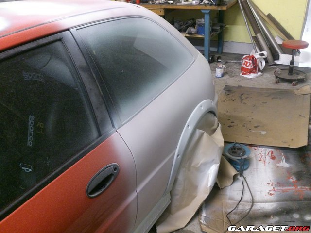

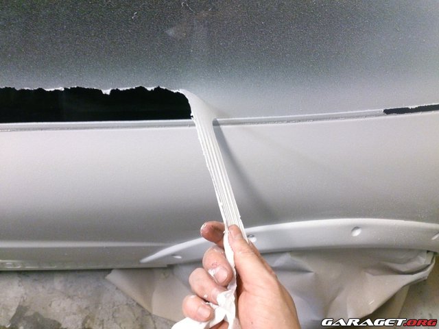

missat bilder på några lager.. jag har gjort av med sjukt mycket färg på den lilla bilen. jag är bara glad att jag köpte mer än jag skulle behöva big_smile
maskade inte alls på några fönster med flit för att testa lite big_smile

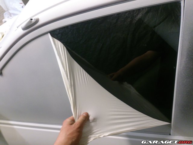

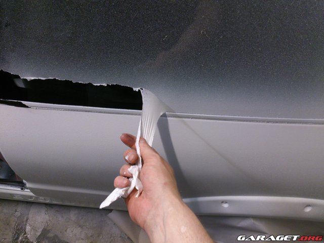

konstaterande. om det är för lite färg så är det svårt att riva av den och hamnar lätt rester kvar och om man lägger på tillräckligt så är det lätt att dra bort.
https://www1.garaget.org/gallery/images/2/1205/1205-b04cb96cd0b2754b4fd3abd27225b2e6.jpg
https://www1.garaget.org/gallery/images/2/1205/1205-61726451c85c451057de59bbc8547c28.jpg
https://www1.garaget.org/gallery/images/2/1205/1205-4388b7f9005607e1fcce3979f5faf552.jpg
bra tips till dom som prövar dippning är att använda en frotehanduk för att knugga bort rester/damm smile
resultatet då! inte perfekt men ser ju vettigt ut!
jag ska skära lite kanter och dra bort dippning både lite här och där innan den är klar men nu börjar det se väldigt klart ut smile

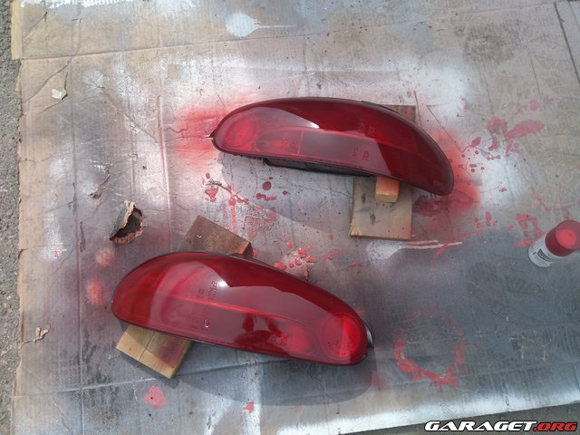

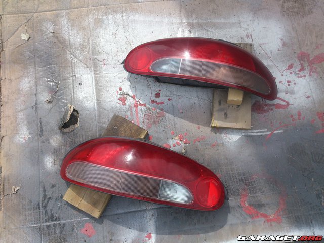

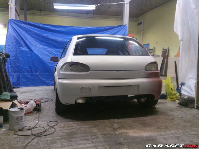

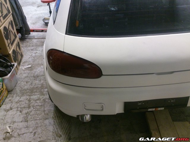

en liten colt divauppdatering nu då med massa bilder!
det här var ju alldeles för orginal.. jag kan ju inte bara lämna saker orörda big_smile
https://www1.garaget.org/gallery/images/2/1205/1205-e32eeaf5d5ded7e58e2b3961c53c3f86.jpg
Nu känns det bättre! big_smile
https://www1.garaget.org/gallery/images/2/1205/1205-5eb5a210cc146f063095bb3880db6798.jpg
snyggt på plats med tycker jag nöjt smile
https://www1.garaget.org/gallery/images/2/1205/1205-e790bcdf9a6b63fa3d348ec670cfacdf.jpg

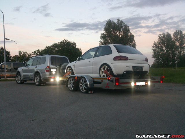

ganska många blåmärken på axlarna när jag puttade ut bilen själv men ut skulle den big_smile
https://www1.garaget.org/gallery/images/2/1205/1205-6a6893aec87f0032df565916a052c4ed.jpg

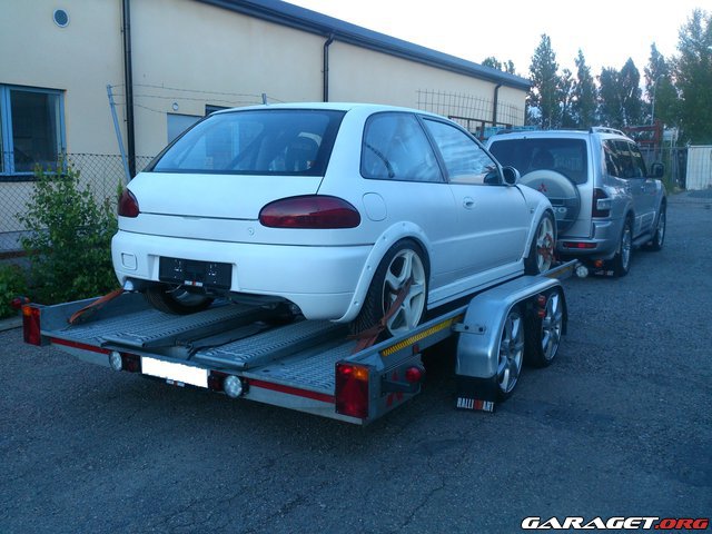

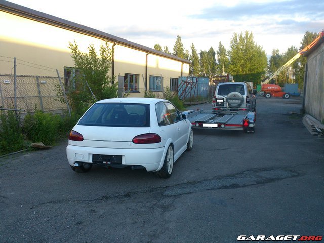

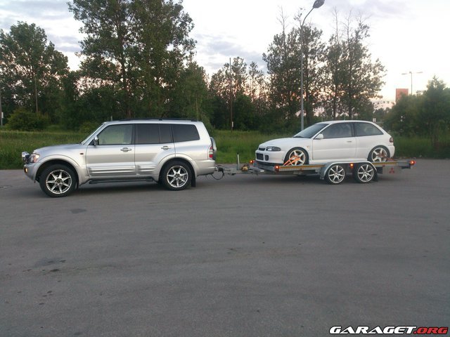

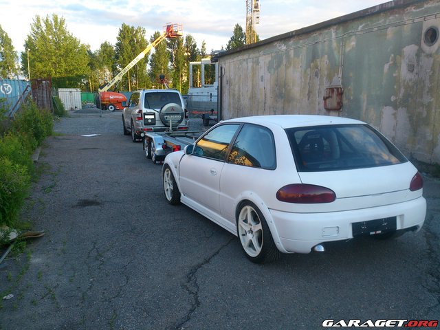

ett par bilder till smile
https://www1.garaget.org/archive/65/64893/251192/251192-3145985.jpg
https://www1.garaget.org/archive/65/64893/251192/251192-3145982.jpg
https://www1.garaget.org/archive/65/64893/251192/251192-3145981.jpg
Mvh Mussly
