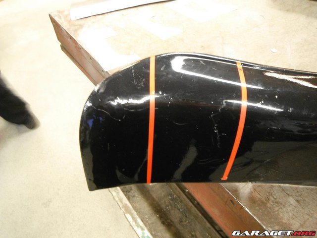

Sammanfattning av ”Dag 3”:

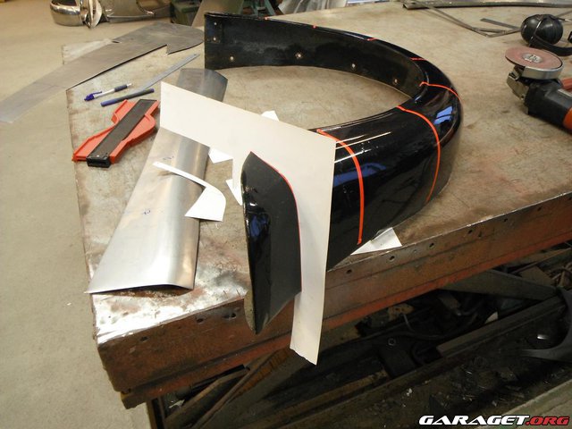

Jag fortsätter arbetet med att tillverka 30-tals skärmen till den engelska bilen av okänt märke. Allt för att lära mig tekniken tongue
https://www1.garaget.org/gallery/images/173/172487/172487-e8589b5d4bef3e5f43d67fa50efce3f2.jpg

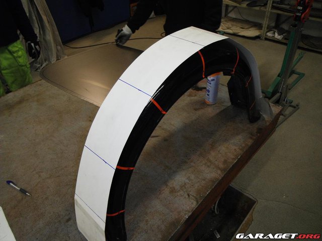

Mallen delas på mitten för att kunna hanteras i det engelska hjulet
https://www1.garaget.org/gallery/images/173/172487/172487-2890a2c7cc14173ebf17038052d948f7.jpg

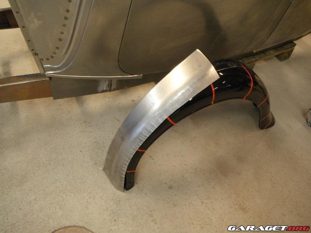

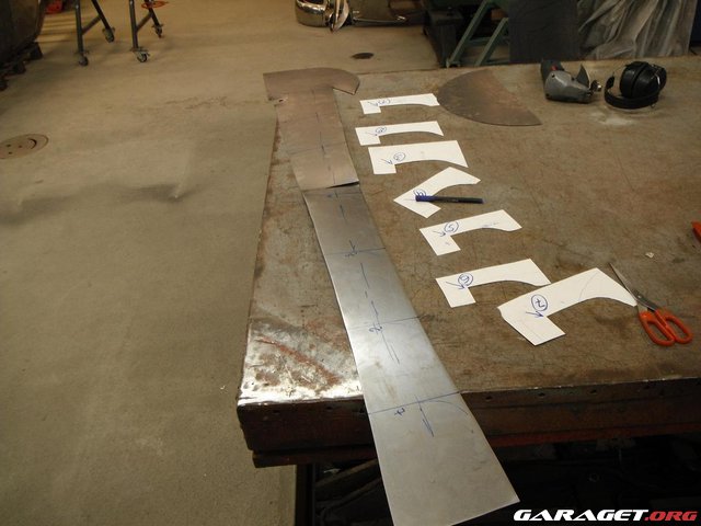

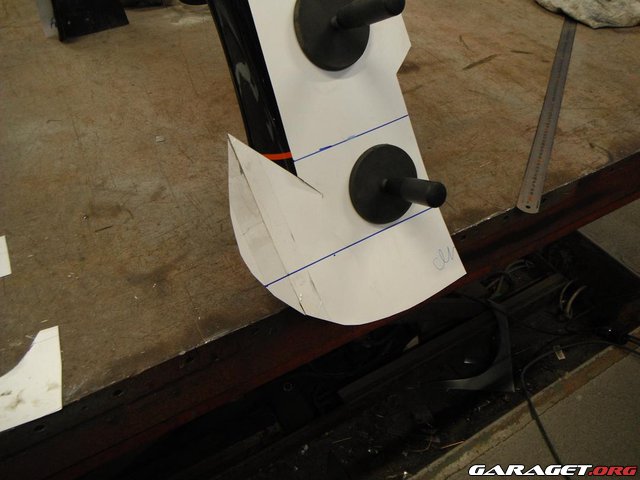

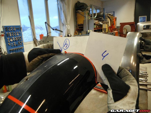

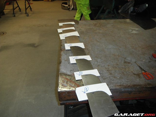

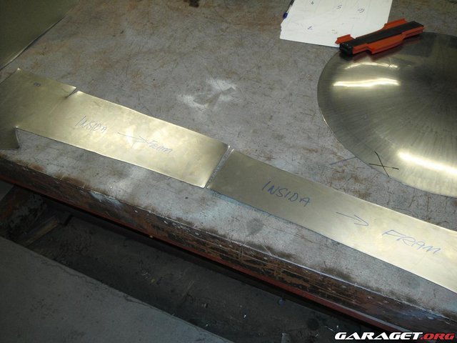

Jag överför skärmens mall-streck till pappersmallen och …
https://www1.garaget.org/gallery/images/173/172487/172487-2518cdffbe0c0a55759ce1201c790e56.jpg

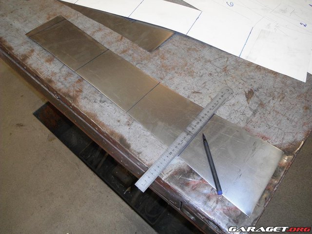

… från pappersmallen till plåtbitarna.
https://www1.garaget.org/gallery/images/173/172487/172487-4fa291c42166cf571c5ad830c2188dc9.jpg

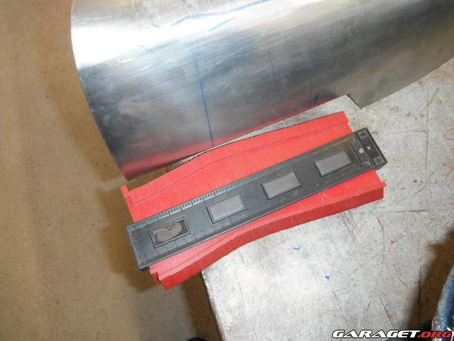

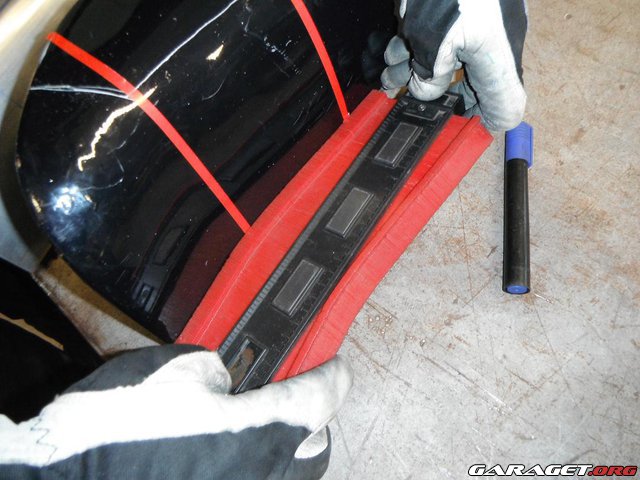

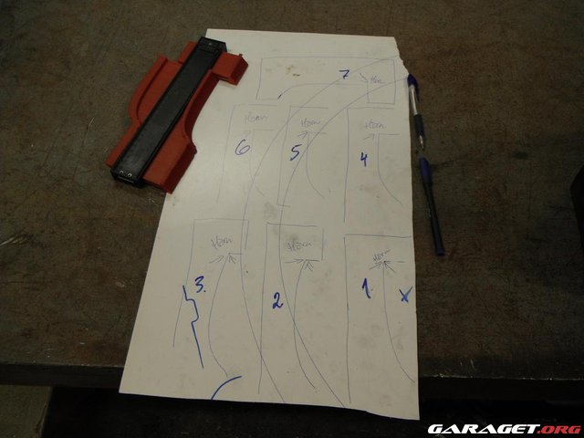

Med hjälp av profilmallen tillverkar jag nya radiemallar och …
https://www1.garaget.org/gallery/images/173/172487/172487-23bb92373de357697dad15dd02adf67d.jpg
… placerar ut radiemallarna på plåtbiten. Syftet med detta är att bestämma en linje där böjningen på skärmen ner mot hjulhuset börjar.
https://www1.garaget.org/gallery/images/173/172487/172487-58942a76b8d2ca5ce78889349d64032a.jpg
Här är linjen utritad. Denna linje är ganska ungefärlig, så radien måste justeras efter mallarna när jag väl kommit så pass långt i arbetet

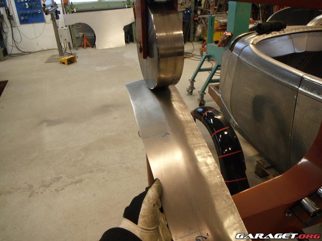

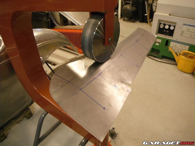

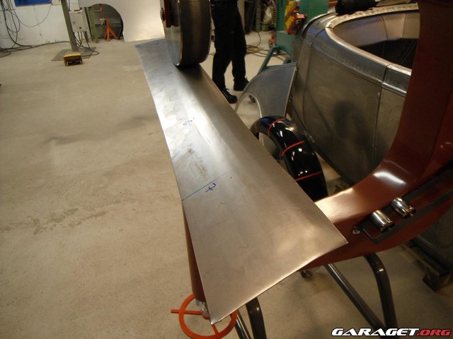

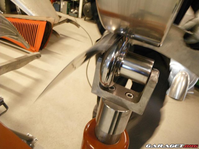

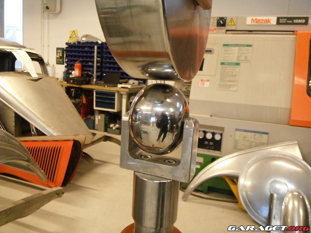

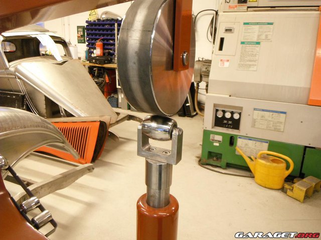

Så var det dags att rigga upp det engelska hjulet med ’2:ans’ hjul och …
https://www1.garaget.org/gallery/images/173/172487/172487-6e1d92103a2fb627fa2ea3c9bcdbdb32.jpg
… föra plåten fram och tillbaka med ett lätt tryck för att bocka till radien. Jag kontrollerar ofta mot de numrerade profilmallarna wink

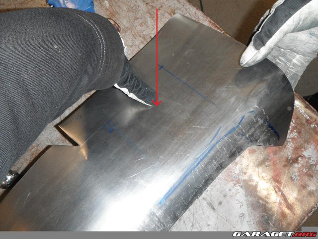

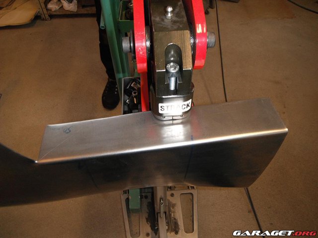

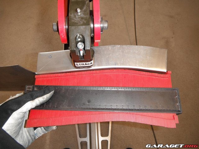

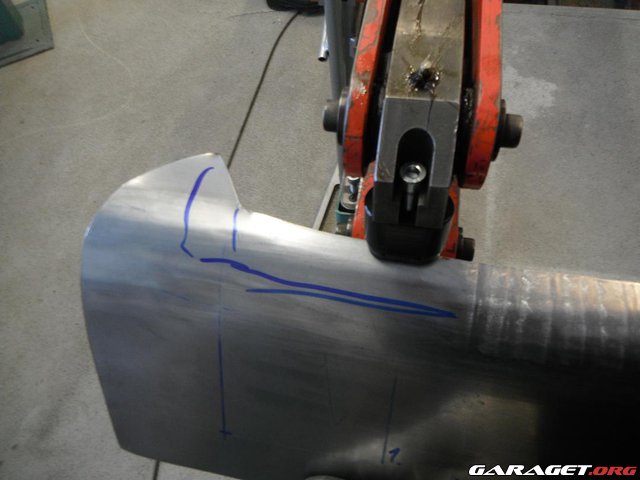

Nu är radierna på profilen ganska okej, men fortfarande är plåtarna plana i längsled, vilket åtgärdas genom att …

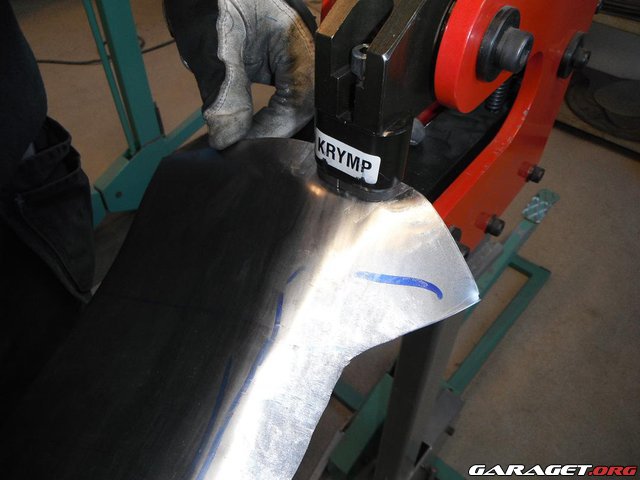

https://www1.garaget.org/gallery/images/173/172487/172487-c502fba0eafe6ae5cbec245440cfbb92.jpg
… krympa plåten. Jag nyper rejält längst ut och för in plåten längre och längre in i verktyget och nyper till med lägre och lägre tryck.
https://www1.garaget.org/gallery/images/173/172487/172487-69fc63f5265a3e26981ec27874a4b4eb.jpg
Jag kontrollerar hela tiden radien mot originalskärmen. Här ser det bra ut i nederkant, men arbete återstår längre upp

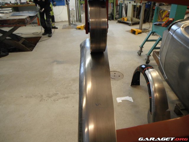

När båda bitarna krympts till rätt radie byter jag till ett skarpare hjul.
https://www1.garaget.org/gallery/images/173/172487/172487-a6f24a0d32943fec160e67da53a9b356.jpg
Först rullar jag ut de ojämnheter som krympmaskinen åstadkommit, och sedan kör jag i täta drag över rundningen jag gjort.
Men för varje drag jag kör i hjulet sträcker sig plåten något, så jag måste i ibland gå till krympmaskinen för korrigeringar.

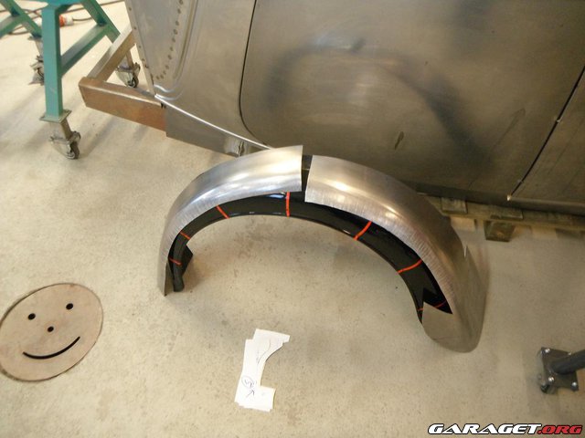

https://www1.garaget.org/gallery/images/173/172487/172487-6f7483bd72ce2245e2a13ae871c23c9c.jpg
En tillfällig ’mock-up’ cool Ännu har jag inte arbetat med ank-stjärten, men …

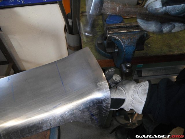

Eftersom plåten gör en annan slags böj just här, så sträcker jag plåten, men håller mig inom det markerade området.
https://www1.garaget.org/gallery/images/173/172487/172487-c67542b8f03f18bba903b7119d43326e.jpg
Med tummen kan jag nu utan problem trycka ner plåten till rätt form, men den studsar genast tillbaka igen hmm . Detta beror på att det inte finns någon kant på plåten som böjningen kan arbeta mot. Alltså är det nu dags att skapa den bockning som ska sitta på skärmen i nederkant:

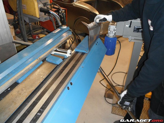

https://www1.garaget.org/gallery/images/173/172487/172487-e7a7abf56ec3dbd0c46beff3aa5de509.jpg
Oskar har en kantvik där plåten fixeras med en elektromagnet. Följaktligen kan vi sticka in skärmen hur vi vill, utan några gavlar som är i vägen tongue MYCKET SMIDIGT smile

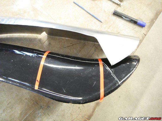

Jag mallar av böjningen på ank-stjärten och …
https://www1.garaget.org/gallery/images/173/172487/172487-ff44237b26b0abe30597573d27e67167.jpg
Kontrollerar mot bockningen sad
https://www1.garaget.org/gallery/images/173/172487/172487-30ae1c3f83f75a463cce2fa1b9ec84cb.jpg

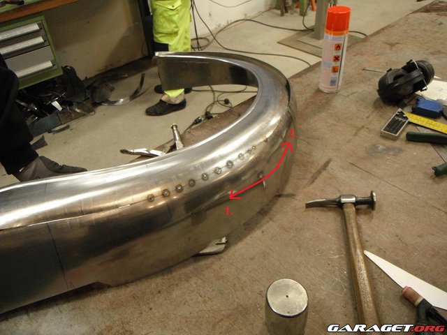

Så klart att det inte passar – jag måste ju sträcka plåten för att …
https://www1.garaget.org/gallery/images/173/172487/172487-68b2a5592e153fbdab4412893d91c394.jpg
… formen ska överensstämma med mallen. Här ännu lite kvar att åtgärda till höger i bild

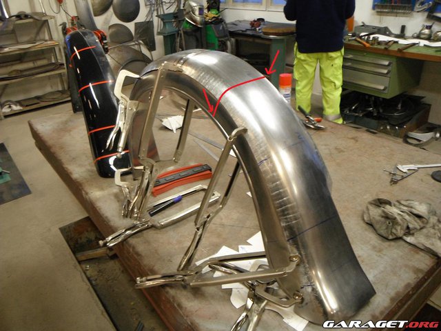

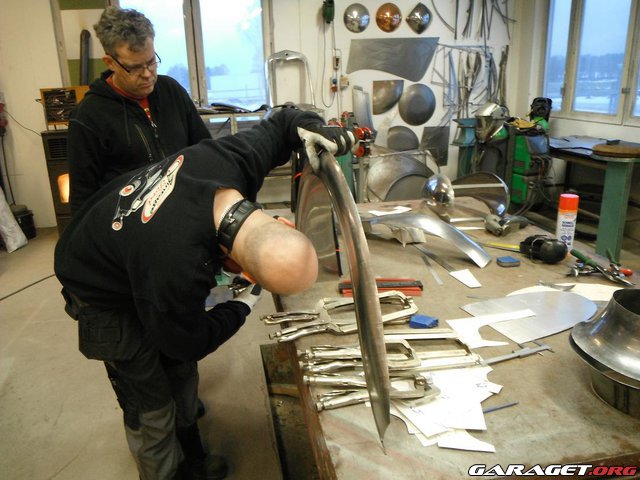

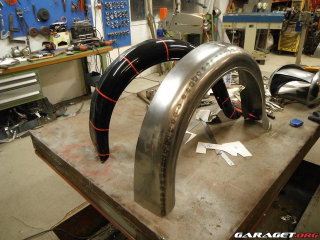

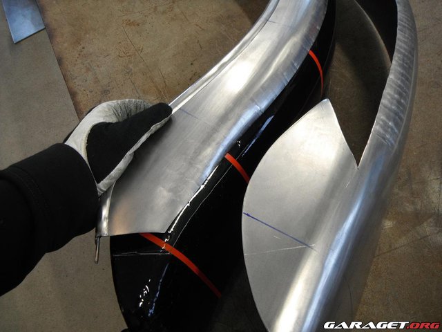

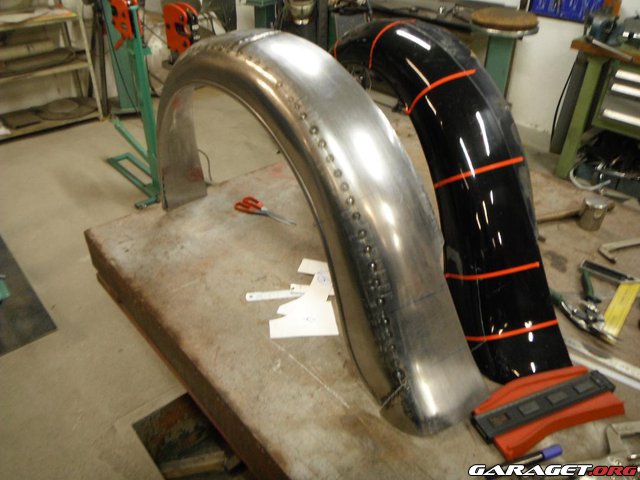

Nu påbörjas alltså arbetet med att sätta ihop de tre bitarna till EN skärm:
https://www1.garaget.org/gallery/images/173/172487/172487-586c63937541685a14671e6f1f1ce2f5.jpg

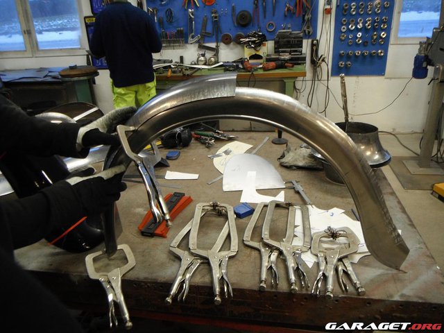

För att få ut radien ska man sätta på de olika mallarna på detta vis och tejpa ihop dem. MEN på grund av tidspressen väljer Oskar en annan metod (se längre ner … )
https://www1.garaget.org/gallery/images/173/172487/172487-80be02edf9393eca89758d1adeb967b7.jpg
Oskar hjälper mig nypa fast plåtarna med svetstänger.
https://www1.garaget.org/gallery/images/173/172487/172487-b55b8d5154487e5938760ac997a0ccb0.jpg
Efter en liten stund menar Oskar att vi nog bör byta teknik, och allra först sätta ihop de båda överdelarna till en enhet om vi ska kunna få ihop det hela.
https://www1.garaget.org/gallery/images/173/172487/172487-aa578fac06d576b5a9a6b6abbf6e1b56.jpg

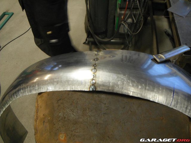

Oskar TIG:ar ihop halvorna, först med punkter och sedan med en helsvets. Efter att ha slipat ner svetsen drar han plåten genom det engelska hjulet en sista gång för att få en perfekt övergång smile
https://www1.garaget.org/gallery/images/173/172487/172487-67d5cfadae86fab44cffaa5519ba7841.jpg
Här sitter allt fixerat med svetstänger. Istället för att malla mäter vi med måttband enligt de röda linjerna. Vi lägger till ett par mm eftersom plåten ligger om lott när vi mäter. När vi är nöjda drar vi med en rits längs den bit vi tillverkade igår (hjulhuskanten) samt gör två ritsar tvärs över så att vi vet i vilken längsled plåtarna ska sättas samman.
https://www1.garaget.org/gallery/images/173/172487/172487-c6c9b8438a32bd9e8c44914f3d3b1cc8.jpg
Efter att ha renklippt överplåten börjar Oskar punkta med TIG. Han arbetar från toppen ner mot botten – först bakåt (1) och sedan framåt (2). Jag nyper ihop spalten med en svetstång, och går det ihop för mycket så knackar Oskar på svetsloppan med ett mothåll bakom och vips blir det en lagom liten spalt att svetsa över igen cool

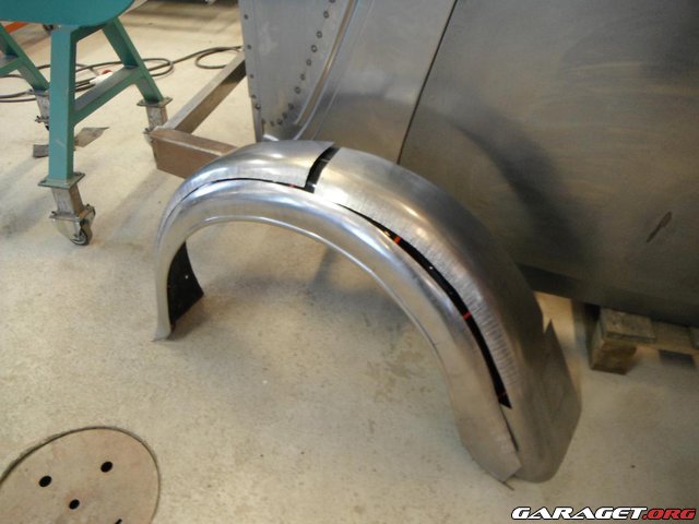

https://www1.garaget.org/gallery/images/173/172487/172487-4cb886c34cfad82b2a695a555e71c3de.jpg
Så här långt blev jag färdig med skärmen.
https://www1.garaget.org/gallery/images/173/172487/172487-a9717fa91876fa8a427fb24efb1c0ac0.jpg
Jag hann visserligen aldrig göra nederkanten färdig varken i fram- eller bakkant, men detta var tre mycket, mycket lärorika dagar!
