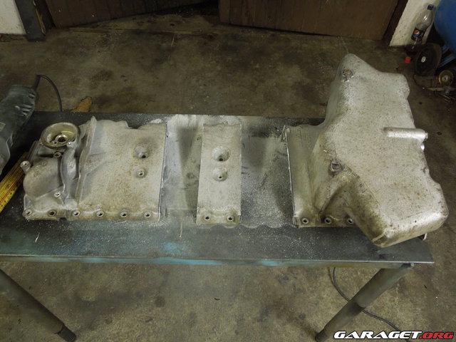

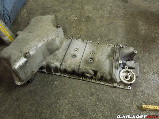

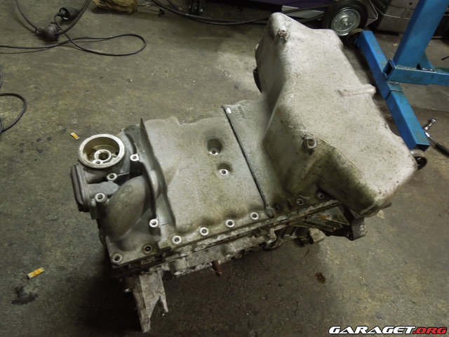

Mätte upp ca 91mm som ska bort
https://www1.garaget.org/gallery/images/45/44425/44425-927ccb6b752f04e7816da3940439fdc1.jpg
Kapat smile
https://www1.garaget.org/gallery/images/45/44425/44425-e68afa5a3a9bd8a0126bf484204cff44.jpg
Passa helt perfekt nu ska de bara tigas

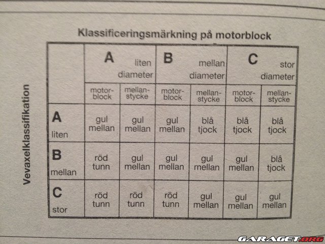

Detta e en tabell för att läsa av vilka ramlager man ska ha i sin vitmotor.
Man ska läsa av bokstavskoden på motorblocket bakom svänghulet och på vevaxlens sista vikt mot svänghjulet.
Mina bokstäver är
Motor      CBBBCB
Vevaxel   BBBBBC
Men jag förstår mig inte på vilka jag ska ha ändå? volvo vet inget om detta om man frågar dom...
har för mig att
A=Röd
B=Gul
C=Blå
men de hjälper väl inte enligt tabellen?
Har du/ni bytt ramlager så e ja tacksam för svar, varför krånglar volvo till de när man kan köpa vanliga Glyco lager på AD Mekonomen Meca Autoexperten osv då de bara finns ett att välja på hos dom?
Någon som vet de?
Någon som kör med andra än volvos Ramlager?
Ja hoppas på svar!

volvo har också en sådan tabell men ingen förstår sig på den, har samma problem som du att jag inte kan få fram vad jag ska ha för lager, känns ganska dumt och behöva slipa en fin vev och sätta över dim....

Annars är det la bara att ringa Autotech / xtremt.se eller L-M-R och fråga och såfall köpa det man behöver ? smile

Jag köpte en haynes verkstadshandbok och kollade deras tabell när jag renovera min v70 motor och den tabellen va inget svår att fårstå sig på

Köpte klassade lager från TM

Ja kan tabellen å vet vad du ska ha för lager om du kan bokstäver på vev å block
japp den e lätt
