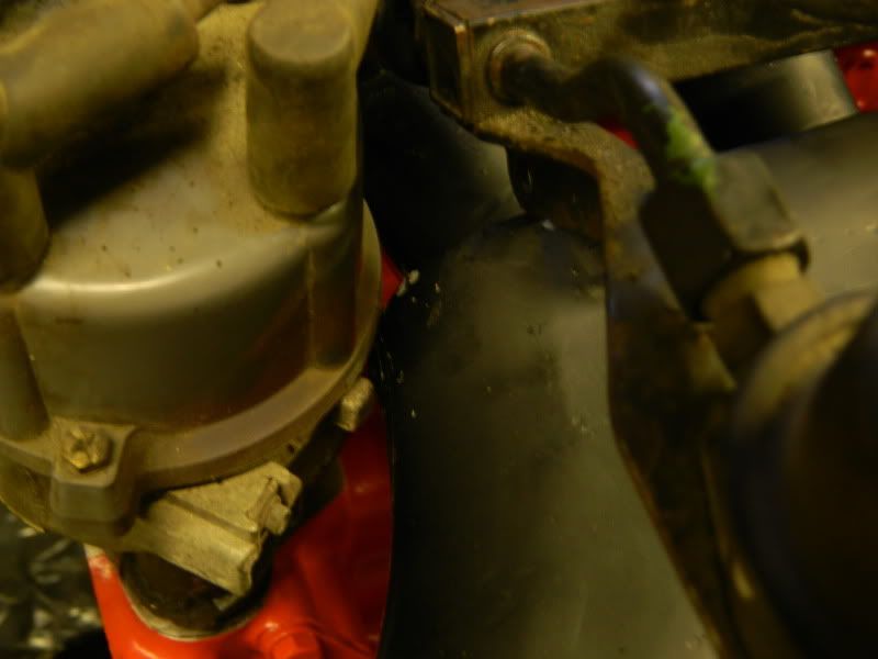

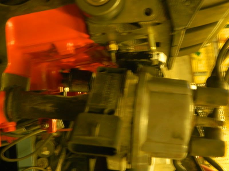

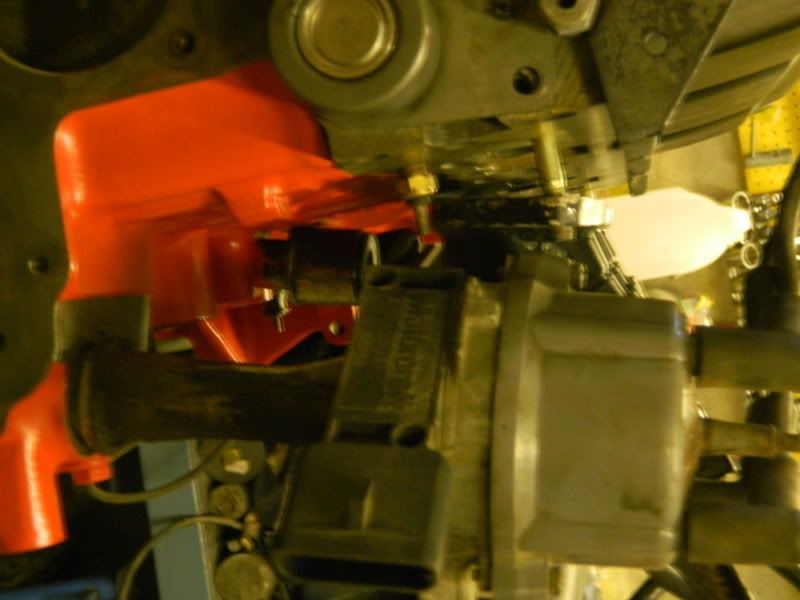

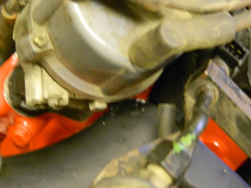

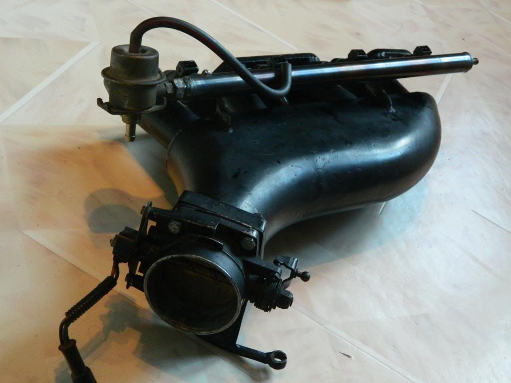

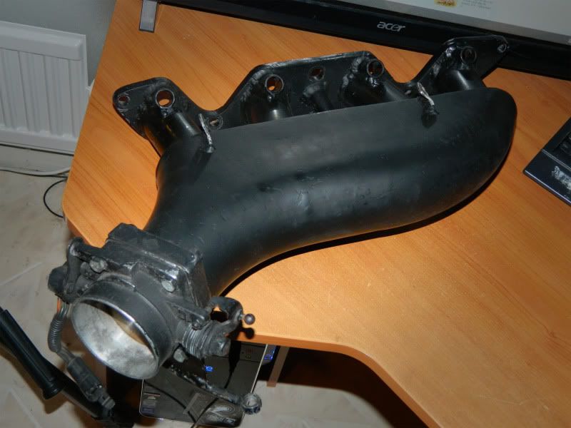

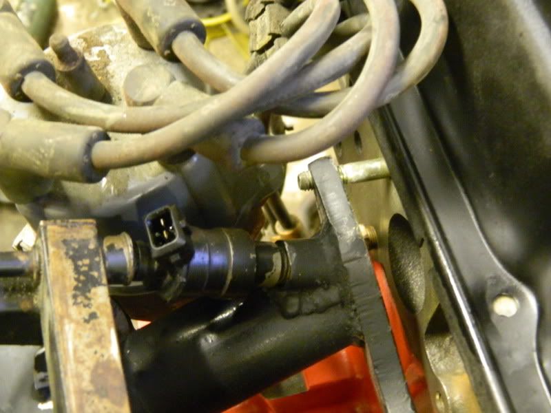

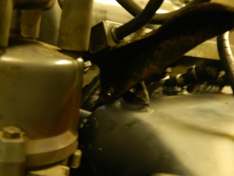

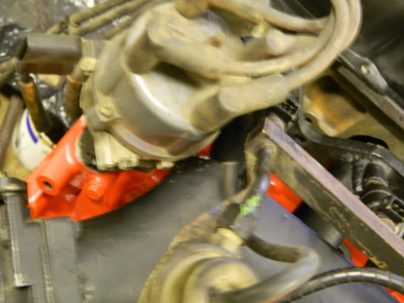

Provmonterade insuget jag köpte av en kille på Skogenracing och det vart lite av en
besvikelse, provmonterade först insuget enskilt och då såg det ju bra ut, sen när jag skulle prova stoppa i spridarna och provmontera fuelrailen så vart nästan alla spridare vinklad åt olika håll i höger och vänster riktning sett ovanifrån.
Sen enligt säljaren skulle originala fuelrailen passa i fästena, men det gjorde den inte heller.
"Okej" tänkte jag, dom kan man ju svetsa dit nya, men sen dök det största problemet upp
som då var att när man monterat insuget så kan man inte få i fördelaren och det är ömsesidigt.
http://i1246.photobucket.com/albums/gg602/kiesler1/DSCN1109.jpg
http://i1246.photobucket.com/albums/gg602/kiesler1/DSCN1110.jpg
http://i1246.photobucket.com/albums/gg602/kiesler1/DSCN1111.jpg
http://i1246.photobucket.com/albums/gg602/kiesler1/DSCN1112.jpg
http://i1246.photobucket.com/albums/gg602/kiesler1/DSCN1113.jpg
http://i1246.photobucket.com/albums/gg602/kiesler1/DSCN1114.jpg
http://i1246.photobucket.com/albums/gg602/kiesler1/DSCN1115.jpg

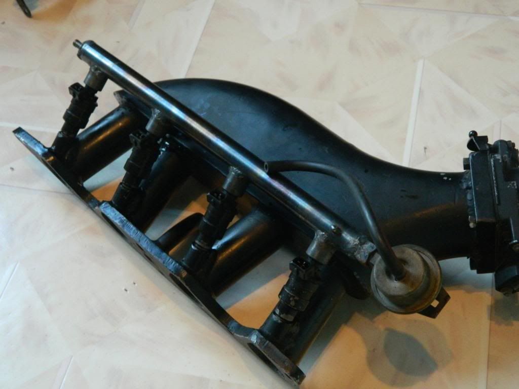

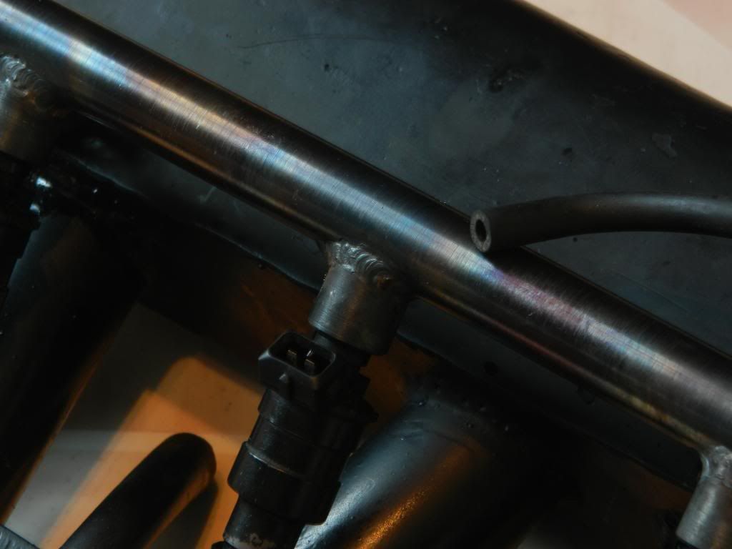

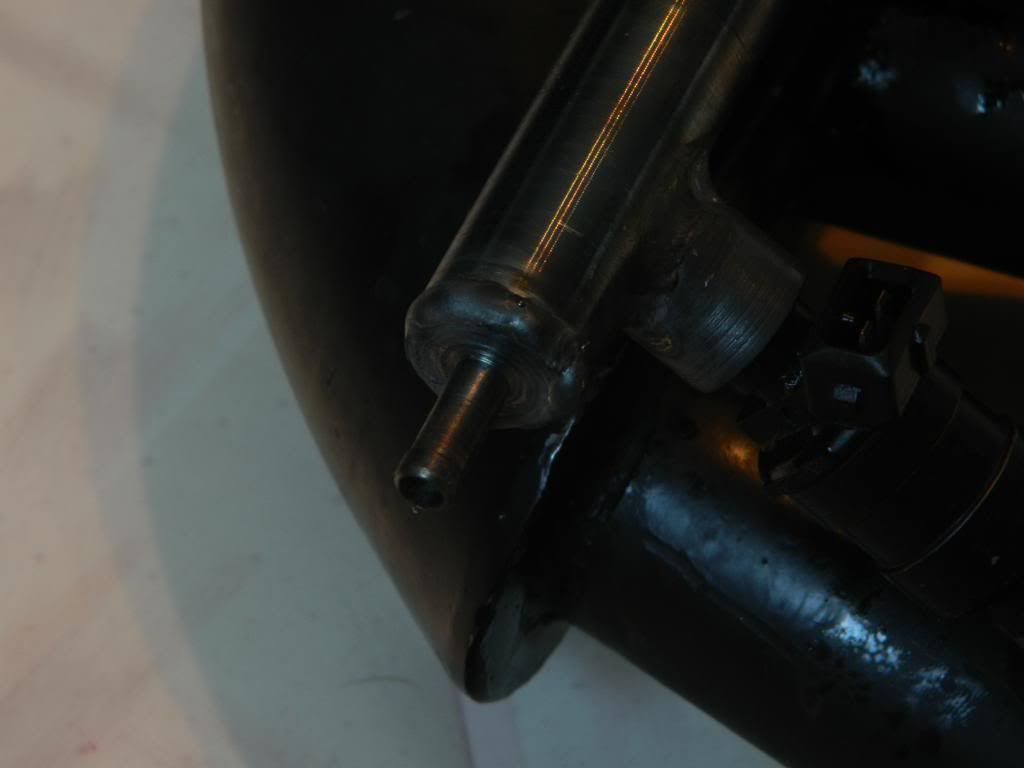

Har idag gjort klart Fuelrailen till insuget, vart väll lite över förväntan, kompisen som svetsade ska verkligen ha ett tack för svetsningen av det hela!
http://i1246.photobucket.com/albums/gg602/kiesler1/DSCN1166.jpg
http://i1246.photobucket.com/albums/gg602/kiesler1/DSCN1167.jpg
http://i1246.photobucket.com/albums/gg602/kiesler1/DSCN1170.jpg
http://i1246.photobucket.com/albums/gg602/kiesler1/DSCN1171.jpg

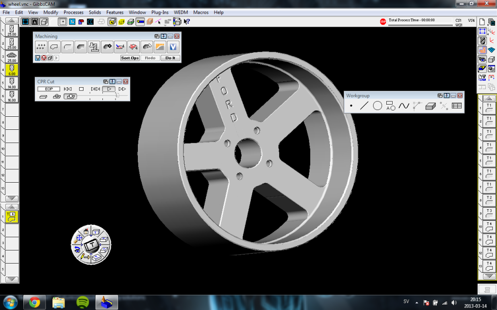

I brist på att kunna göra någonting med motorn just nu sitter man och drömmer sig bort i CNC's underbara värld.
Hade man bara haft tillräckligt med pengar till material och haft tillgång till en tillräckligt kraftig maskin, så hade
detta nog varit aktuellt. roll
http://i1246.photobucket.com/albums/gg602/kiesler1/Namnloumls-1.png
