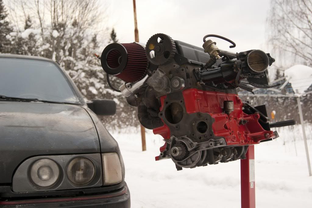

Förra helgen skickades ett grenrör till mig från Gotland, men så klart strulade schenker till det med frakten så att paketet var tvunget att lämnas ut i gävle (15mil från där jag jobbar om dagarna, sen har dom stängt på helgerna), men som tur var så kunde en kompis hämta ut det åt mig och det var verkligen proffsigt inpackat lol
https://fbcdn-sphotos-h-a.akamaihd.net/hphotos-ak-prn2/v/1481889_740426285985355_1604194903_n.jpg?oh=120969bb76982189b1d3632f3b907332&oe=52AEE5BD&__gda__=1387204521_539e78e1b78854b55f27945115eeb27f

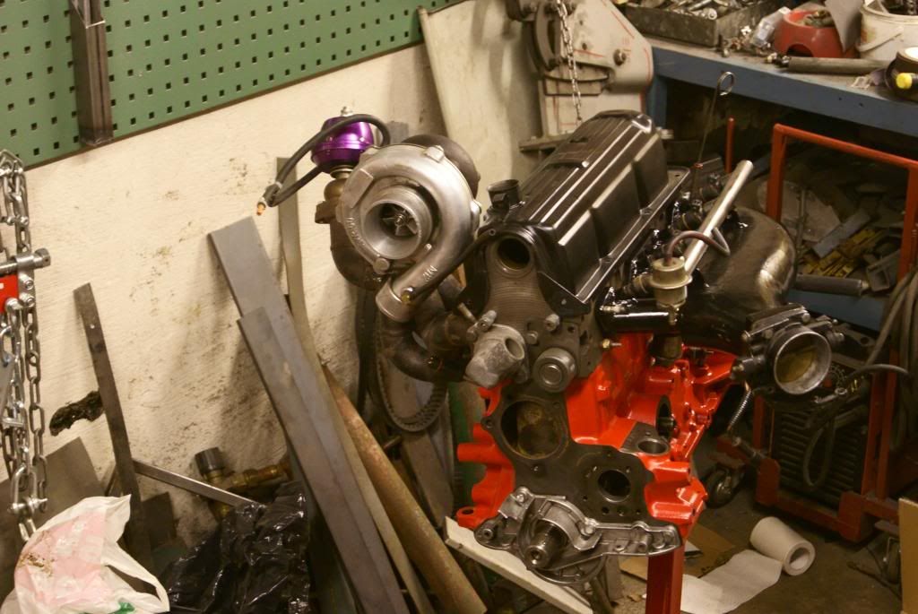

Även om det fortfarande återstår mycket jobb på motorn så börjar man faktiskt se ljuset i tunneln! smile

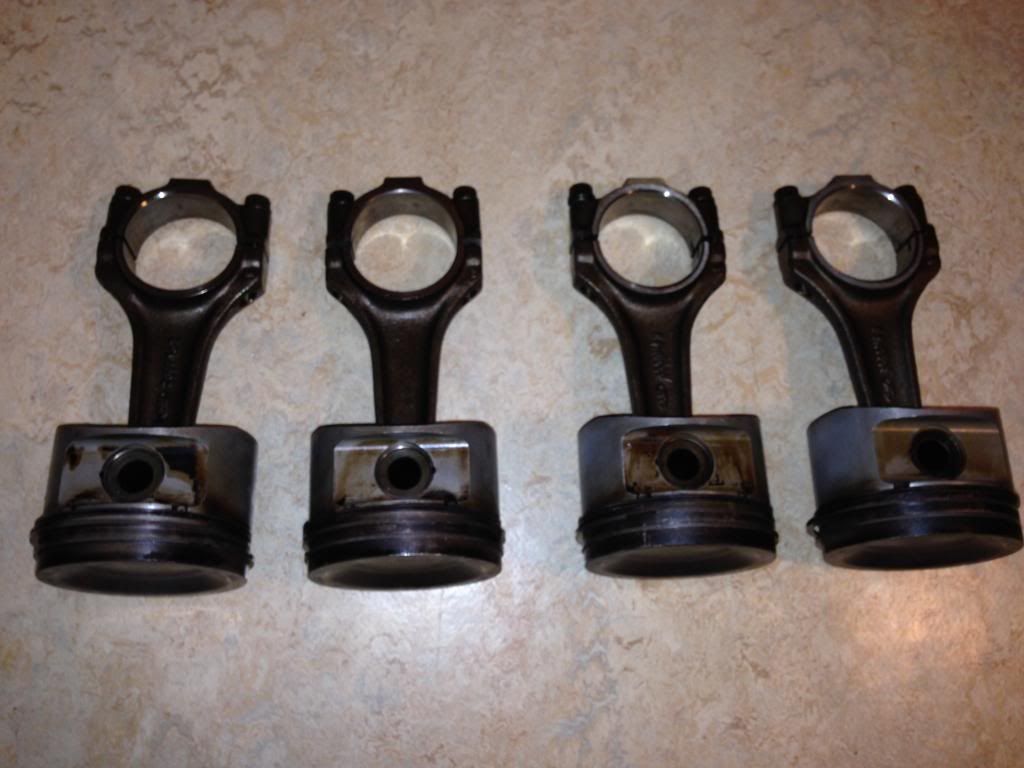

Nu idag har jag äntligen tagit en sväng till gävle och fått tag på Cosworth stakar och kolvar från en 4wd! big_smile
http://i1246.photobucket.com/albums/gg602/kiesler1/IMG_0879.jpg

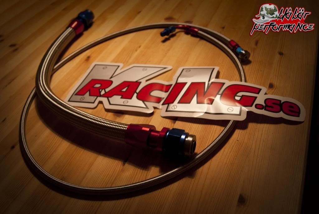

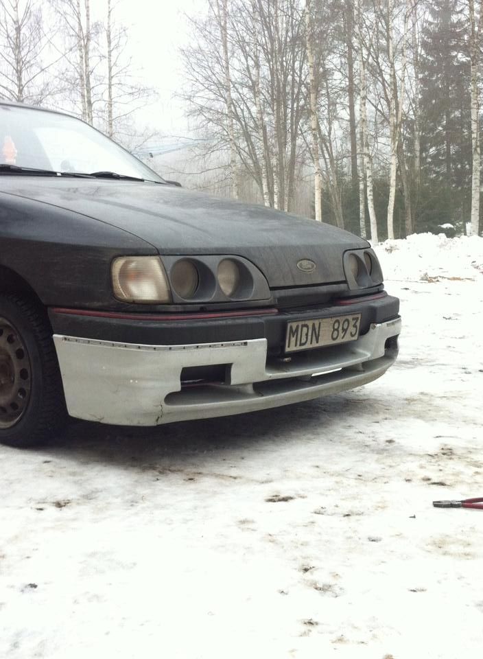

Var ett tag sedan man uppdaterade här nu, har väll inte hänt så mycket egentligen förutom att
jag fått i kolvarna med nya ringar i blocket, toppen är helt och hållet ihopsatt.
Idag fick jag hem min beställning från KL-racing innehållande tryck och retur slangar som ser väldigt lovande ut, sen har jag även provmonterat en RS kofångare jag lyckades komma över relativt billigt.
Så nu väntar jag bara på den sista beställningen ifrån Buronpower.com så ska motorn sättas ihop och nollställas. smile

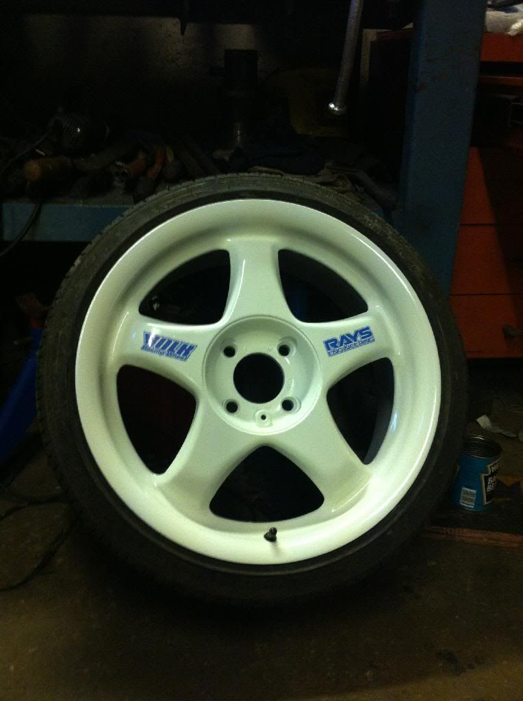

I brist på någonting egentligt vettigt att visa upp med motorn så tänkte jag att jag lägger upp ett par bilder på fälgarna som får sig en uppfräschning. Annars så är det inte så mycket kvar alls på motorn just nu, toppen ska få sig en liten portning bara för att sen ska det beställas hem tryckvakter och bredbandslambda. smile

fälgarna blir boss big_smile

Tackar, vart ju helt klart ett lyft! Ja visst är det så. Nog för att det kanske har spårat ut lite med tanke på vad som var tänkt som budget från början, men förhoppningsvis blir det inte sämre för det! big_smile

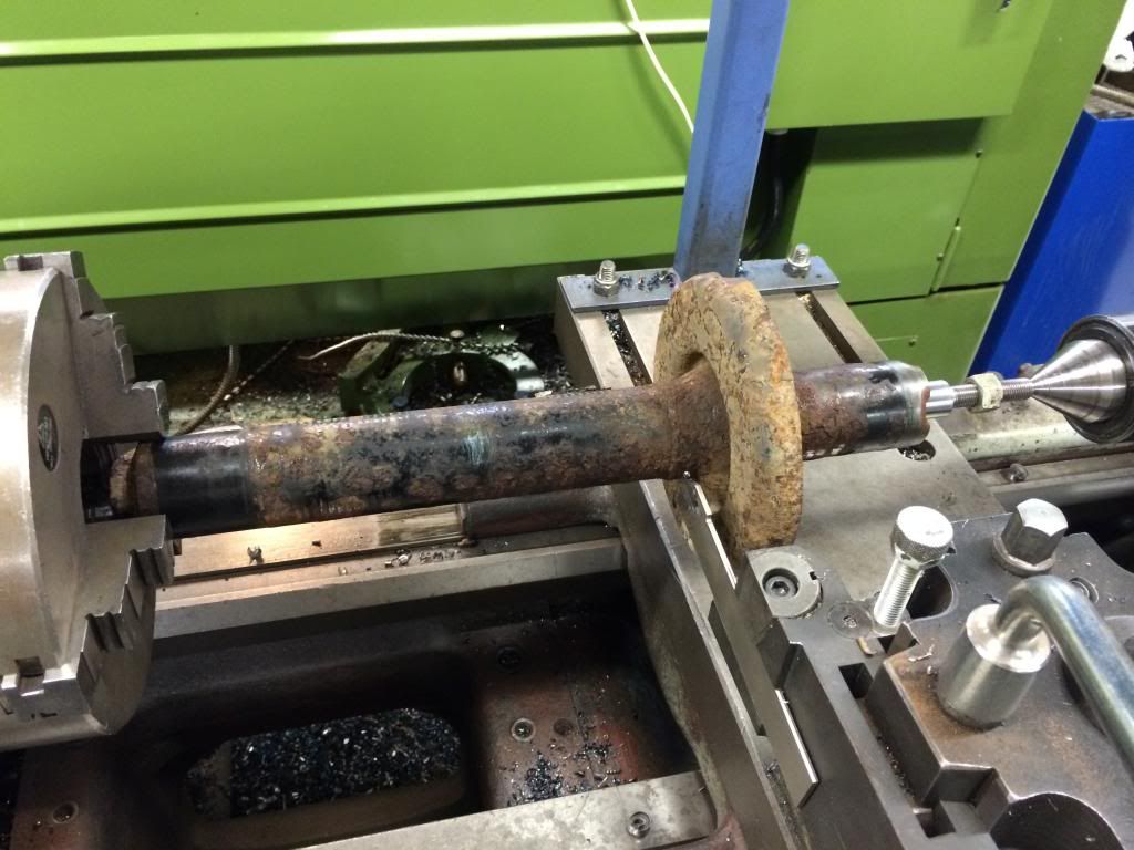

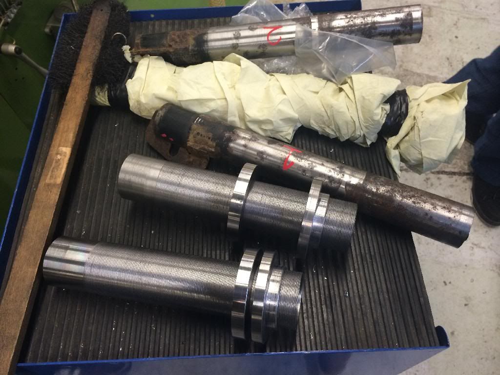

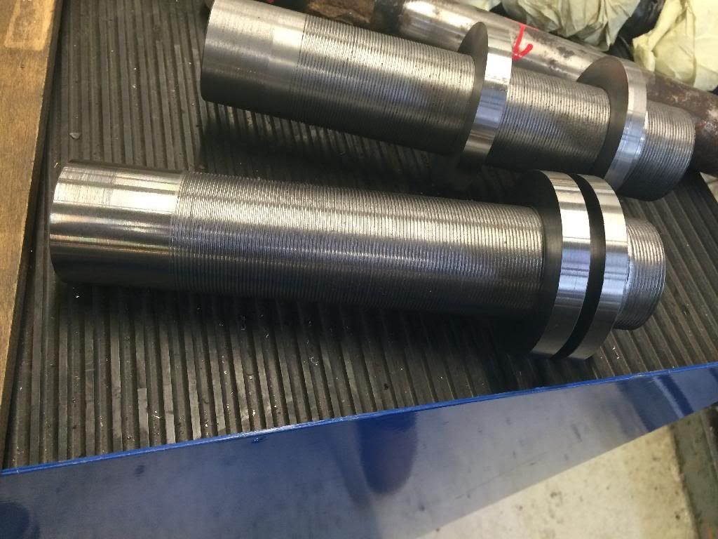

Jajemen, idag har jag gjort ännu lite mer framsteg och gjort "klart" de gängade rören och muttrarna som även ska få spår frästa i sig så att det går att justera med en C-nyckel. Det som återstår på dessa är mellanbricka för fjädrarna och topplagringsstyrning, sen är alltihopa klart för "ihopmontering".

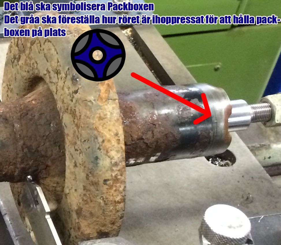

Nånting jag även kan tillägga är att Sierras fjäderben är dom sämsta att försöka bygga om till coilovers om man ska behöva svetsa fast röret med gängan i och med att dom inte har någon insatsdämpare (som volvo t.ex) som man bara tar ut genom att skruva lös topp muttern på fjäderbenen, här nedan har jag gjort en liten illustration av hur det är gjort.
http://i1246.photobucket.com/albums/gg602/kiesler1/Untitled-3.jpg
Detta är inget jag rekommenderar att göra om man har råd med Gaz eller Avo Coilovers till Sierra, men är man snål, studerande och har tillgång till riktiga maskiner osv så är det bara att köra på!
