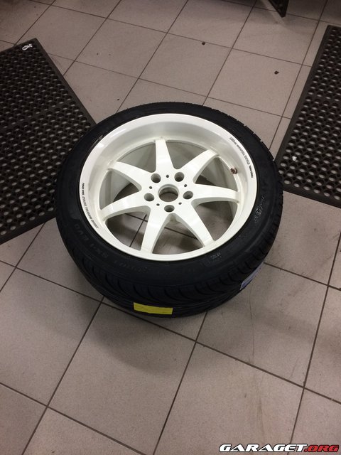

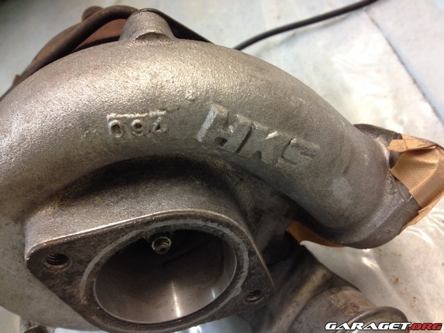

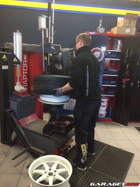

Idag var jag och jobbade i Södertälje, passade då på att åka till FVK Engineering och hämta mina HKS 2530 turbos och HKS elbows som kommit till dom från Japan.
Här kommer lite bilder på dom :
https://www1.garaget.org/gallery/images/126/125355/125355-05024e35ffcaf9b4624cfcaefe5e3db0.jpg
https://www1.garaget.org/gallery/images/126/125355/125355-446f85c041f7112bbe1f891b8bd5fe08.jpg
HKS
https://www1.garaget.org/gallery/images/126/125355/125355-b3d22038a516b9872210c8e21a7219b5.jpg
Tvättade rent dom lite innan jag fotograferade dom, men ska snygga till dom ännu mera under helgen hade jag tänkt big_smile

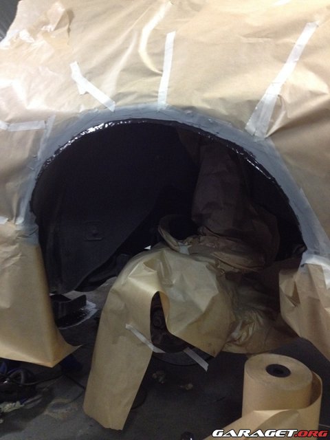

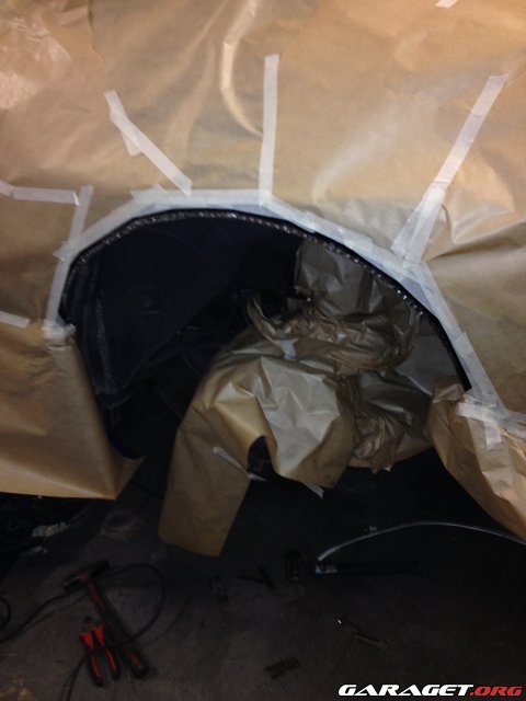

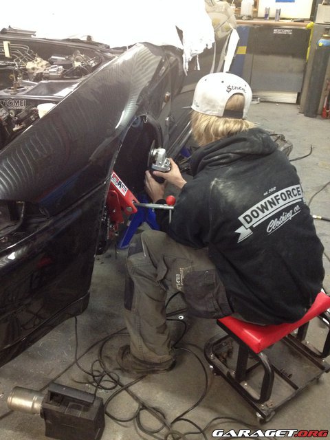

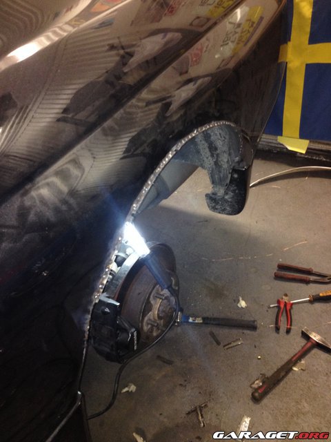

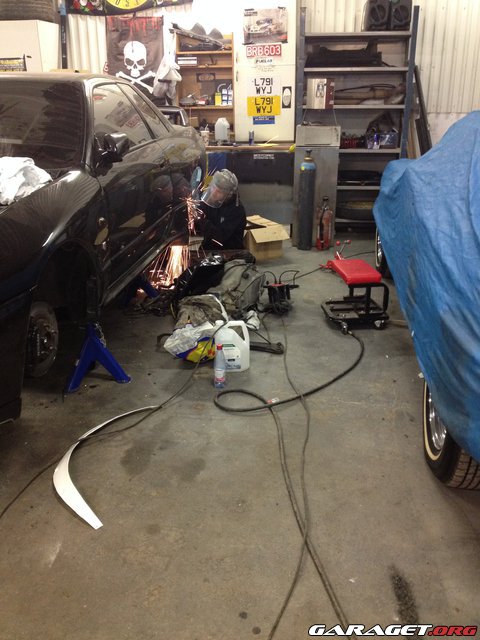

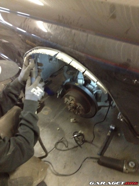

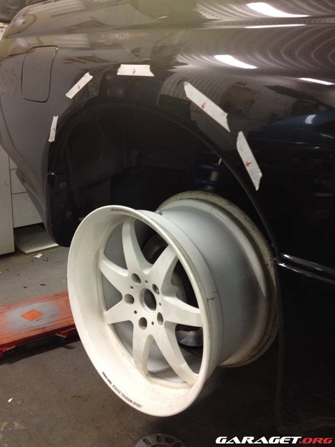

Igår började jag och Totte med mina skärmbreddare. Vart lite funderade hit och dit om vi skulle valsa dom etc. men det slutade med att vi kapade upp skärmarna istället . vart bäst så.
Totte börjat kapa upp bakskärmen.
https://www1.garaget.org/gallery/images/126/125355/125355-5c29aca612a8d6a8e09b35f614f66a73.jpg
kapade först själva skärmen sedan snittade vi innerskärmen och veckade ut den mot skärmen. Anledningen till att vi ville göra så är för att jag ville inte bara smeta på breddare för syns skull. utan vill kunna utnyttja dom till fullo. så nu ökade vi storleken på hjulhusen.
https://www1.garaget.org/gallery/images/126/125355/125355-84085777beadb03ebb21b2940e8567f8.jpg
Sedan svetsade Totte ihop skärmarna och lappade ihop hålen efter snittningen i innerskärmen.
https://www1.garaget.org/gallery/images/126/125355/125355-e4bab8414c3d8275309a3027573fc0a2.jpg

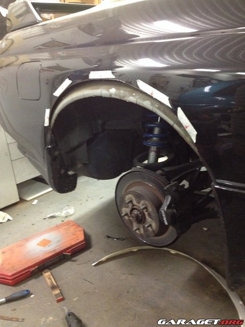

Här är en bättre bild från andra hjulhuset , där vi kapat ur skärmen och innerskärmen syns innanför.
https://www1.garaget.org/gallery/images/126/125355/125355-e6621ea3bc2e63d59008711768ea49ba.jpg
En före bild innan vi började kapa, för att visa hur stora hjulhusen bak blev.
https://www1.garaget.org/gallery/images/126/125355/125355-f955a8cce9f8efc57962f385ef741d7d.jpg

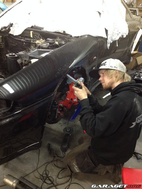

slipa och snygga till lite !
https://www1.garaget.org/gallery/images/126/125355/125355-ff8d96a25de1a68527730bdf95bacefc.jpg
Sedan på med lite rostskydd.
https://www1.garaget.org/gallery/images/126/125355/125355-ba53d2a6bc316be1c329f01070a7ed0c.jpg
I morgon ska jag ut och lägga på en sväng svart färg där också. Detta är alltså under breddaren så det syns inte. men vill inte att det ska komma in fukt eller smuts . Därför jag lagt på smack som det så vackert heter big_smile. Men som sagt det ska även lackas så det ser bättre ut.

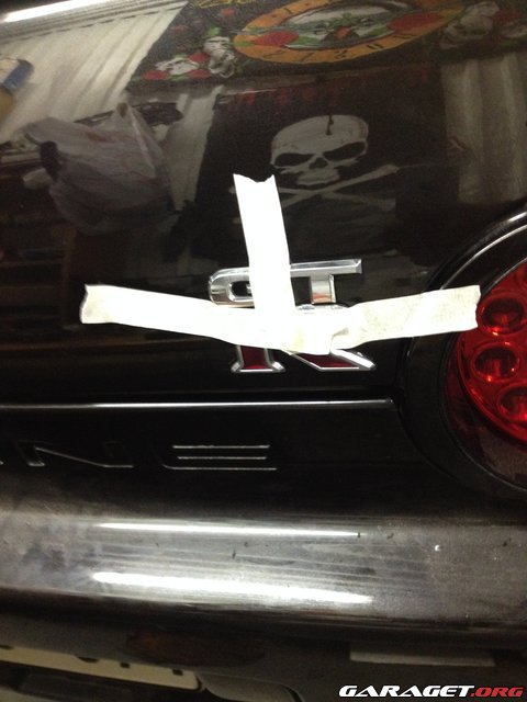

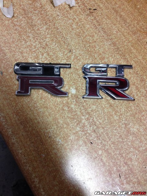

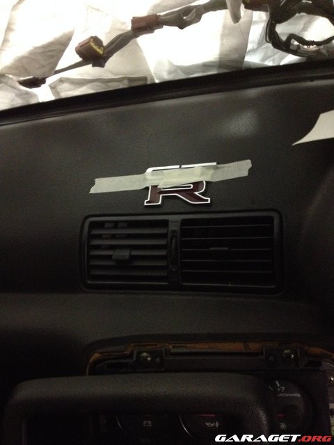

Fick även Klaus (FVK Engineering) gamla GTR märke från hans R35:a, och det måste jag såklart ha på bilen.
Så bort med mitt gamla märke och dit med det nya!
https://www1.garaget.org/gallery/images/126/125355/125355-aa6335f2c819cfbae1664079c7be5224.jpg
https://www1.garaget.org/gallery/images/126/125355/125355-b0ff9d665ad827c510e267b78dcff1b5.jpg
Det gamla märket fick en nya plats inne i bilen istället big_smile
https://www1.garaget.org/gallery/images/126/125355/125355-25230d751ad884430bb37ef631a7a91f.jpg

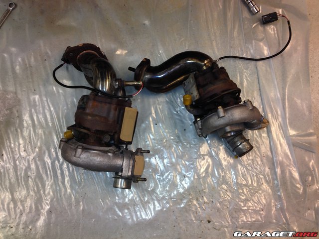

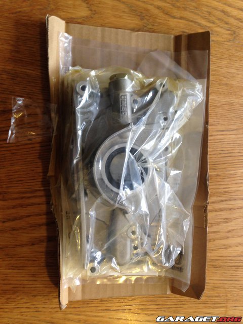

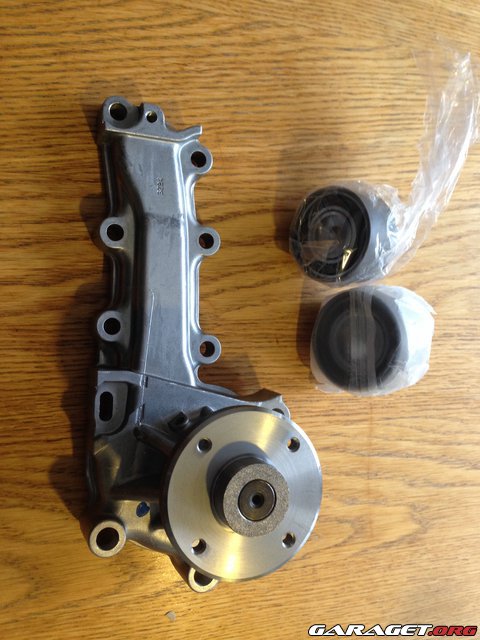

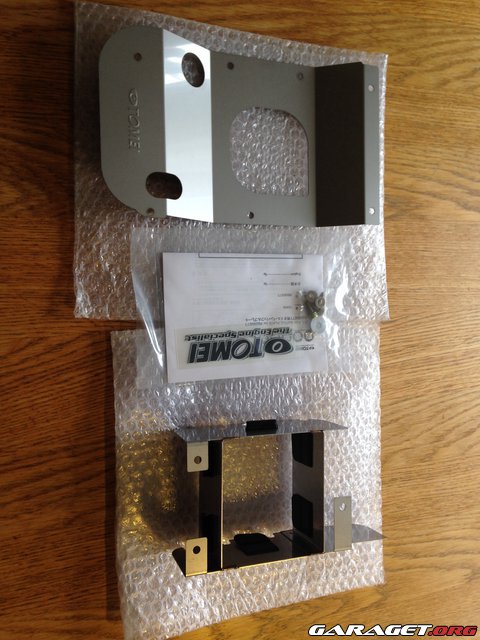

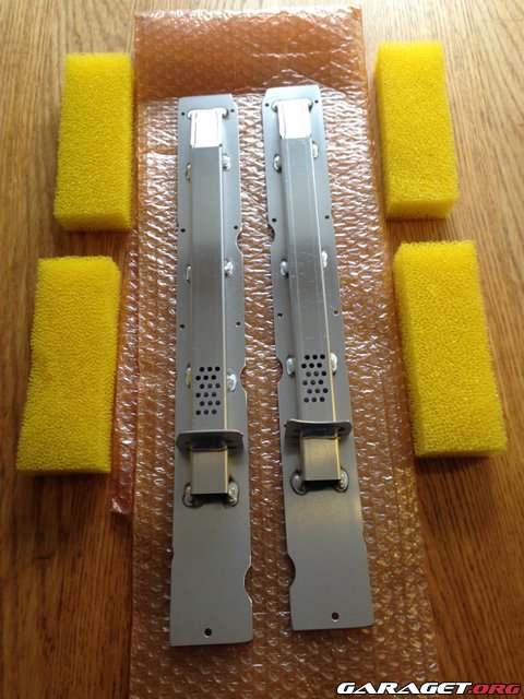

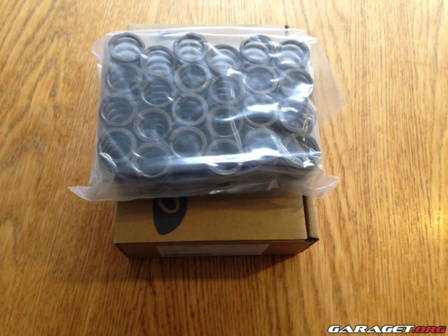

Lägger upp lite bilder på saker som börjat ramla in från Japan .
Tomei kammar
Tomei ventilfjädrar
Tomei oljepump
N1 vatten pump
Renoveringskit till os giken 2 skivig koppling
Tomei skvalpplåtar till oljetråg
https://www1.garaget.org/gallery/images/126/125355/125355-42b8eafc52c21d48e0d066d1d83fcb7e.jpg
https://www1.garaget.org/gallery/images/126/125355/125355-2d7b624605c8c50944f3d9687aa74141.jpg
https://www1.garaget.org/gallery/images/126/125355/125355-340cff24e7dbc4a5f474eb0d22826c88.jpg
https://www1.garaget.org/gallery/images/126/125355/125355-eab52d7505327b7425dc7b5eb63337f7.jpg
https://www1.garaget.org/gallery/images/126/125355/125355-22032a0dd722eac59482261ff42e6f94.jpg[/url]
https://www1.garaget.org/gallery/images/126/125355/125355-b6eaf5909fe6e56e87db65ad1eea07e4.jpg
Tack så mycket Fvk engineering!

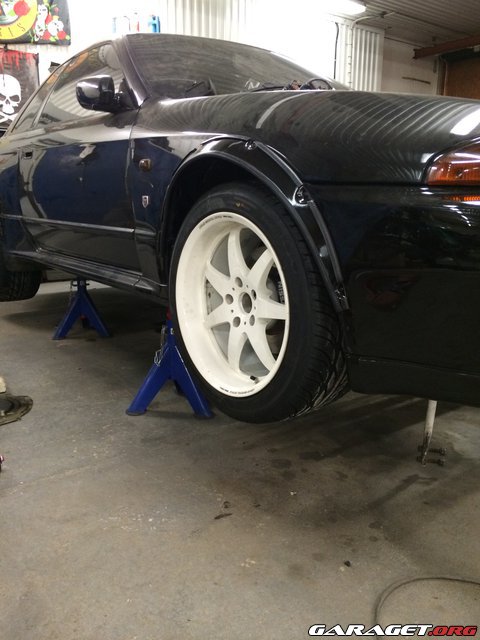

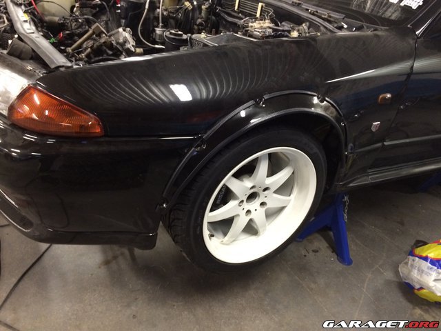

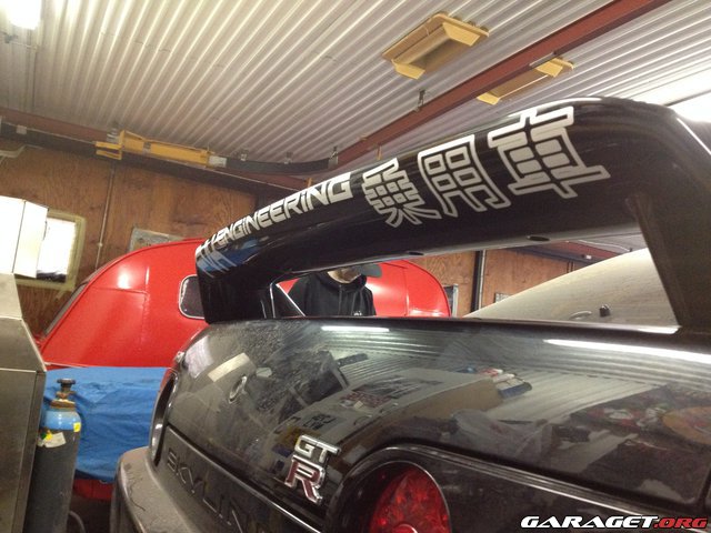

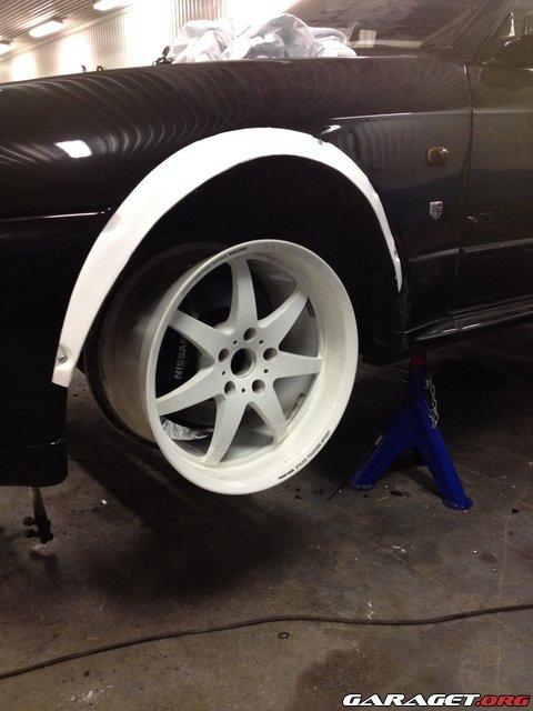

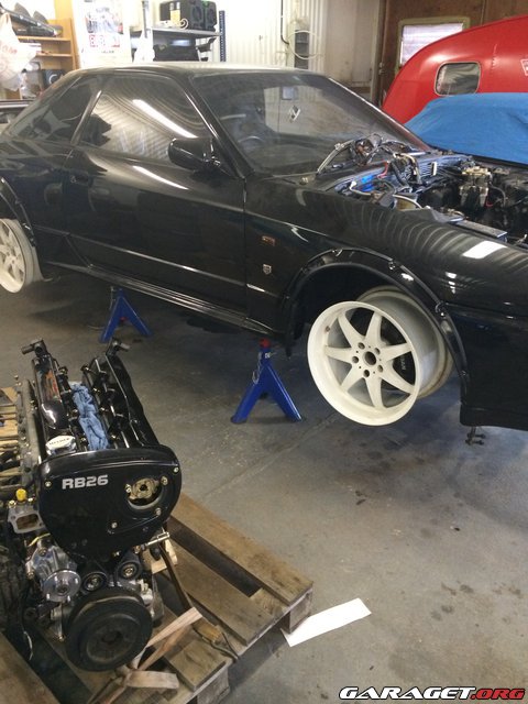

Helgens jobb är äntligen klart, nu sitter breddarna på plats. lackade och klara. dok lite små fix kvar för att få det att se helt 100a ut!.
vart inte många kort tagna då min nya iphone gått sönder och är inne på lagning just nu, ( hade telefonen i 1 dag madmadmad)
tjejen var ute i garaget idag och knäppte lite kort smile
https://www1.garaget.org/gallery/images/126/125355/125355-9dcc9fa6687e7a9ec043bd317007c197.jpg
https://www1.garaget.org/gallery/images/126/125355/125355-2d5a2a3bf1271879304002f2236ccc2d.jpg
https://www1.garaget.org/gallery/images/126/125355/125355-420a041abd1545f5c031c7f09d7dd4dd.jpg
https://www1.garaget.org/gallery/images/126/125355/125355-8d5edd54c55de58e085bd7d5a48c794d.jpg
Reklam bild lol
https://www1.garaget.org/gallery/images/126/125355/125355-eaec31c309d4ebed1c050681887f4219.jpg

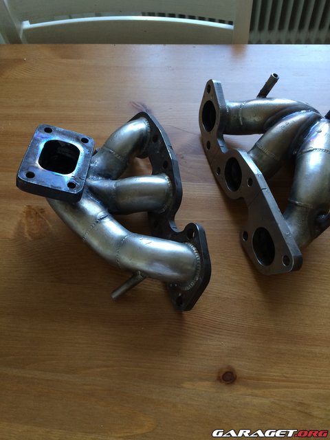

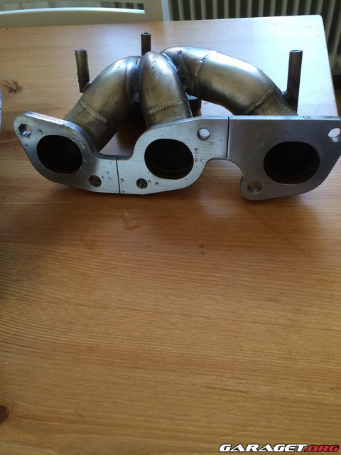

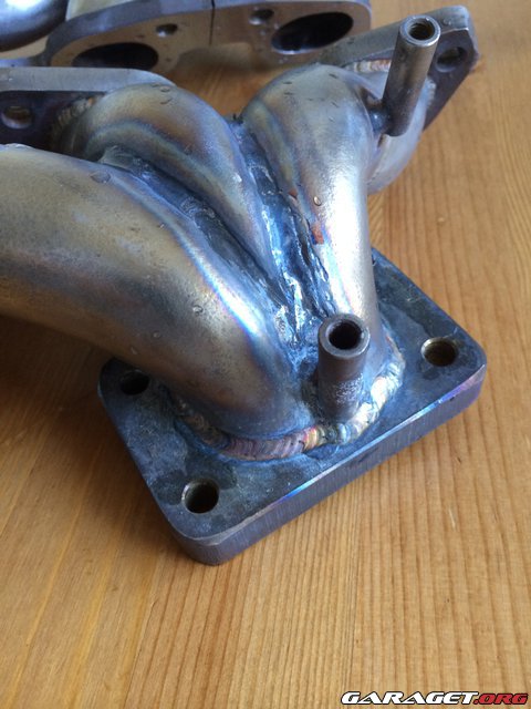

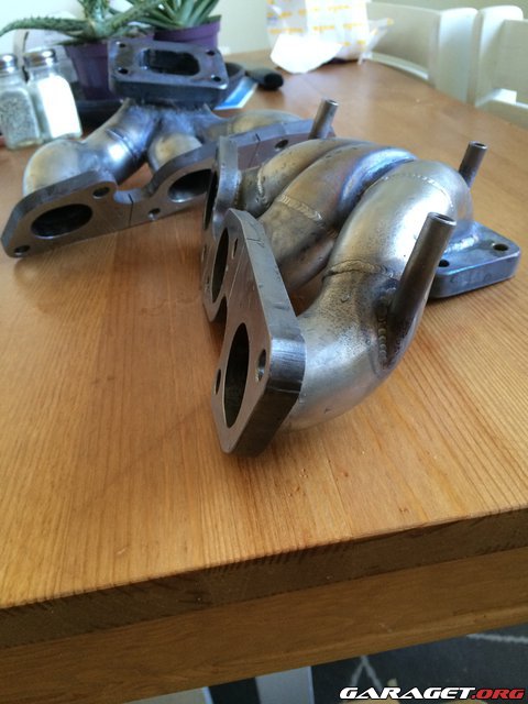

Igår var jag och hämtade mina HKS grenrör som varit inne på svetsning  , nu är dom kontrollerade ,planade, och flänsen ner mot turborna är byta till tjockare gods.
https://www1.garaget.org/gallery/images/126/125355/125355-645ccc84f0501b2f7269a1b1db6deea7.jpg
https://www1.garaget.org/gallery/images/126/125355/125355-332586abfcc425ae0929ac6df0c3a2a5.jpg
https://www1.garaget.org/gallery/images/126/125355/125355-9594793919b763835f8510705f607404.jpg
https://www1.garaget.org/gallery/images/126/125355/125355-27fe5562fb1ffd822890a4650b494bfc.jpg
och idag åker jag till FVK Engineering och hämtar motorn big_smilebig_smile

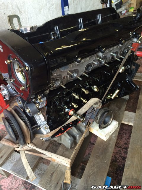

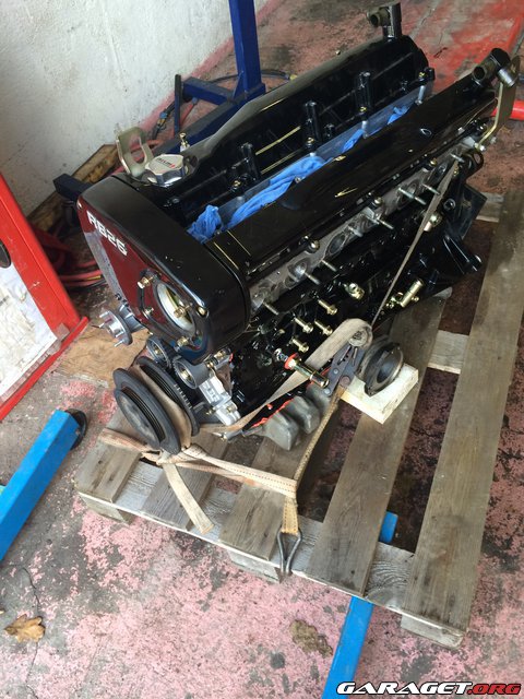

Lite bilder från hämtningen av motorn idag.
Det FVK bla gjort är:
SPM stakar
JE kolvar
HKS kammar
Tomei oljepump
Tomei skvalpplåtar
N1 vatten pump
portning av toppen samt lite renovering av den
HKS ventilfjädrar
m.m
alltid en grym kvalite på deras jobb och en otroligt bra service från deras sida.
https://www1.garaget.org/gallery/images/126/125355/125355-d13c86785c86cf6fe368534b678ab018.jpg
https://www1.garaget.org/gallery/images/126/125355/125355-1bdbd0cf1ecca835a818f0e5e8c88c59.jpg
https://www1.garaget.org/gallery/images/126/125355/125355-bb103f1c44e955921e94e4231b440988.jpg
https://www1.garaget.org/gallery/images/126/125355/125355-5731c8813df5a383408abfe2e8e5526b.jpg
I morgon ska jag ut till garaget och sätta upp motorn i motorstativ och sedan börja montera resterande saker .

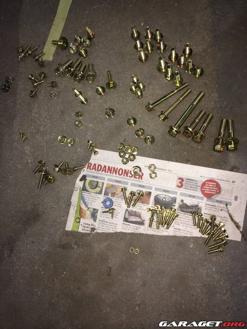

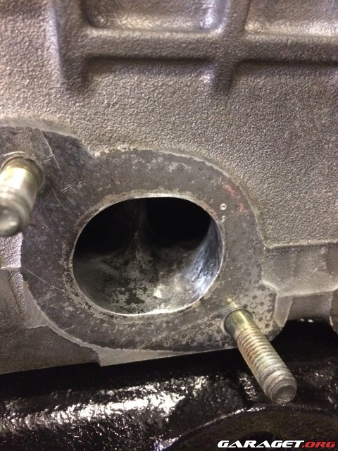

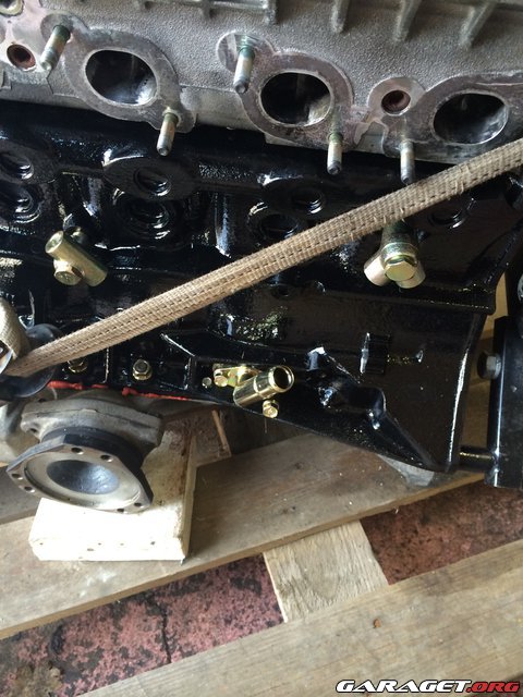

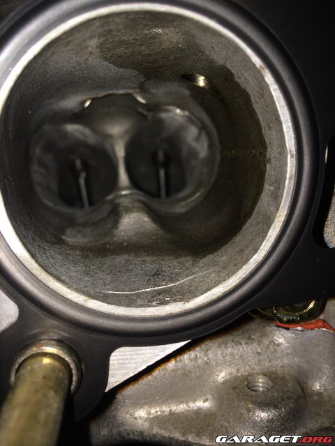

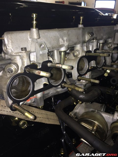

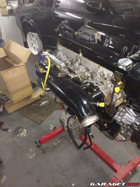

Idag började återmonteringen av alla delar till motorn,
började med att hänga upp motorn i ett motorstativ. Slipper farbror få så ont i ryggen wink.
här kommer lite foton:
https://www1.garaget.org/gallery/images/126/125355/125355-258b44dd450a81c64b217fb3940a1589.jpg

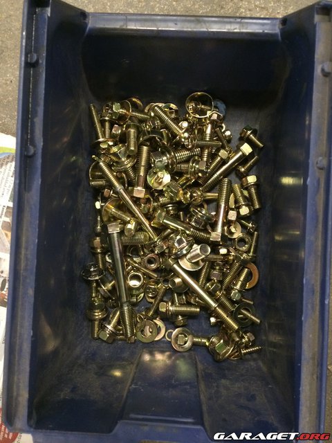

GULD, fräscht big_smile
Om någon vill bli ovän med mig så hade det vara varit att röra om lite i skruvarna efter jag delat upp dom lol!
https://www1.garaget.org/gallery/images/126/125355/125355-5b41f707643b31a7f00eca115ee34d7d.jpg
Nya packningar.
https://www1.garaget.org/gallery/images/126/125355/125355-1b2363fa3050a879783a098bb268f8b8.jpg
https://www1.garaget.org/gallery/images/126/125355/125355-e0e1b478c1aa798c66998be726591d2d.jpg
https://www1.garaget.org/gallery/images/126/125355/125355-c77a870da7991aed87a428d8591f4d74.jpg

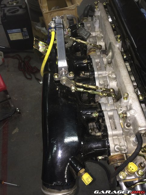

Både avgassida och insugsida har portats.
https://www1.garaget.org/gallery/images/126/125355/125355-3ff3c4c8a661a8a4eeebfddc7c7aa73a.jpg
https://www1.garaget.org/gallery/images/126/125355/125355-dd345d247dbe5d07a8e7e263911ef840.jpg
Insuget på plats och även pysventilen på plats.
Det var dagens jobb det. Han inte med så mycket mer idag.
Väntar även på mera delar som är på pulver lack också big_smileyikes

Så snyggt med guld big_smile wink smile

Fasen vad detta kommer bli grymt smile
Det blir riktigt snyggt smile

Igår var jag till Däck Team i Västerås där Johannes la på nya däck på Stark Touring fälgarna.
Johannes har var väldigt hjälpsam att plocka fram bra däck till bra pris för mig.
Tack så mycket Johannes .
http://www.dackteam.se/verkstader/vasteras
https://www1.garaget.org/gallery/images/126/125355/125355-a7a30ad96606d976d47f13a249102f5f.jpg
https://www1.garaget.org/gallery/images/126/125355/125355-99bf6d03ea07a5631d7f3d113014f602.jpg
https://www1.garaget.org/gallery/images/126/125355/125355-2f8878f1a42fec1525e4dd93c669647c.jpg
https://www1.garaget.org/gallery/images/126/125355/125355-a0874c6f18d1a91ef7cf5dd10eb01de4.jpg
https://www1.garaget.org/gallery/images/126/125355/125355-2cedd98a119297142c5c312f7e4c0fc4.jpg
