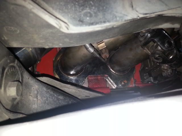

Kan man hitta ett nytt avgashus av annat fabrikat med t4 fläns och byta bara??
övrig spec på snurran:
Part nummer 802140 på denna sidan http://forcedinductions.com/mpturbos.htm
Nästan längst ner
Har jag fattat det rätt om: P-trim är strlk på avgashjulet? så alla p-trim avgashus passar? sen är det bara olika strlk på själva huset = ar samt olika flänsar t3 t4 mm??

Kommer köpa ett nytt avgashus helt enkelt.  Vill inte störa avgasflödet plus att då kan jag uppdatera till v-bandsfläns till downpipen.

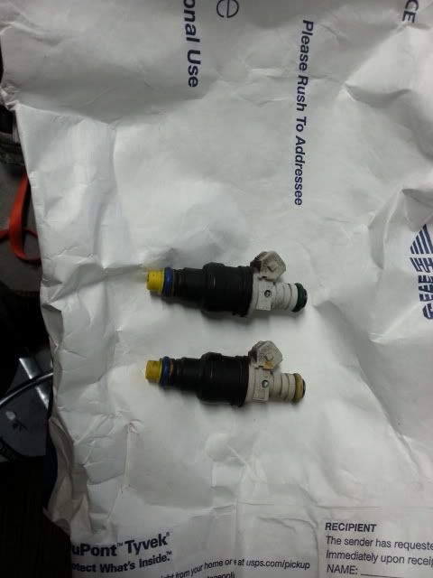

Så har spridarna kommit
http://i177.photobucket.com/albums/w238/144GLT/RX7/20130115_141724.jpg

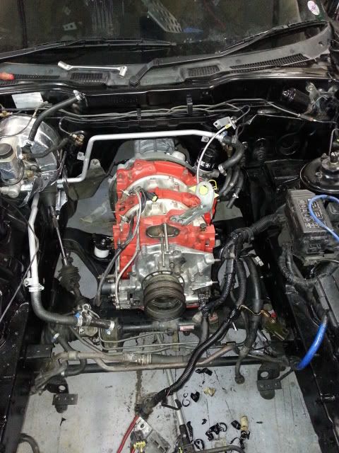

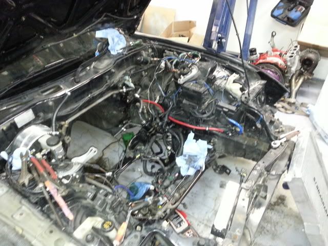

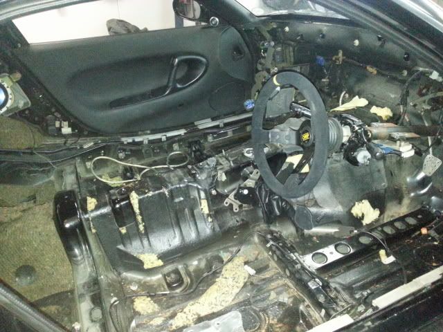

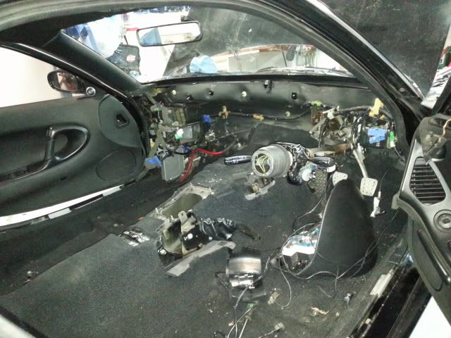

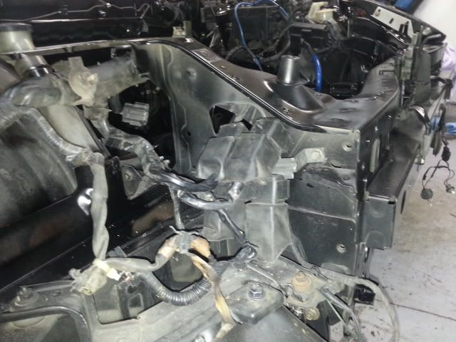

När den tinat upp lite rev jag ut inredningen. Ska koppla in alla extramätare i brädan på en egen matning.
Passar på att ta bort ac-paketet när brädan är borta.
http://i177.photobucket.com/albums/w238/144GLT/RX7/20130117_143916.jpg

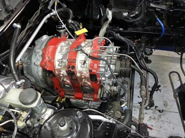

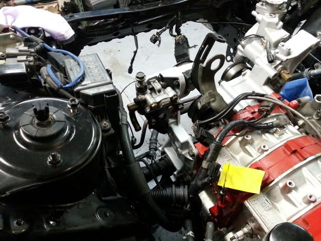

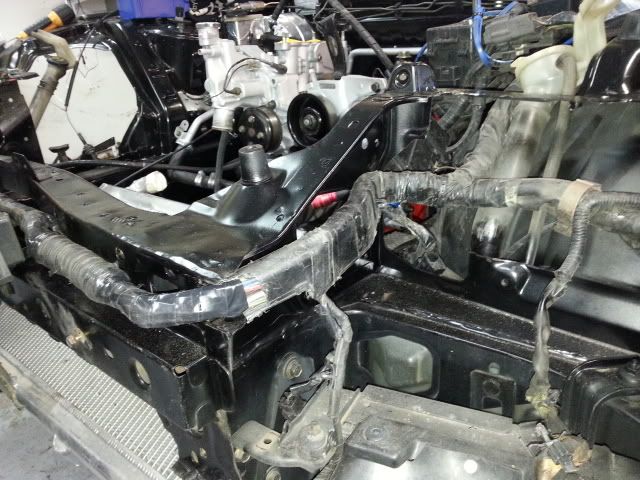

Rensar vidare i motorrummet. ska passa på att lacka upp när motorn är ute.
http://i177.photobucket.com/albums/w238/144GLT/RX7/20130117_143927.jpg

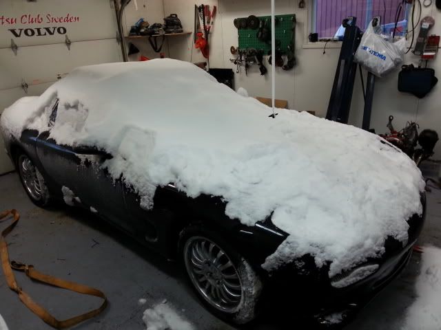

inte varit en bra ide å ta av snön innan du körde in?? wink
758 Inlägg
18 januari 2013
Tog bort det mesta..  Men ajabaja att sopa direkt på lacken duvet..  Sen har jag sällan mindre än +17 i garaget.  Golvvärme och avlopp smile

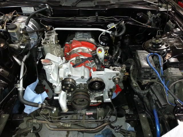

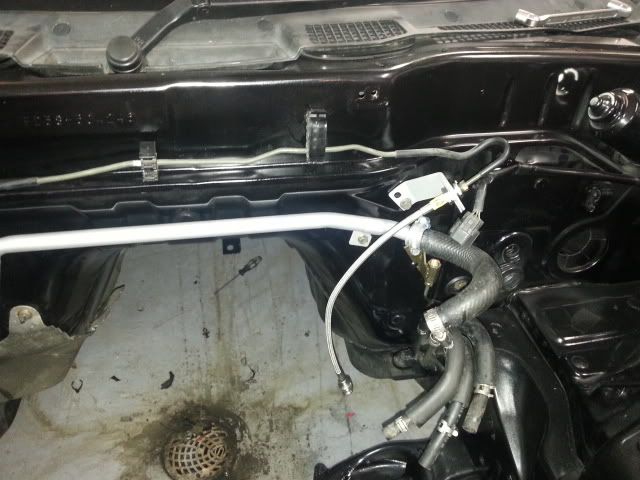

24 januari 2013

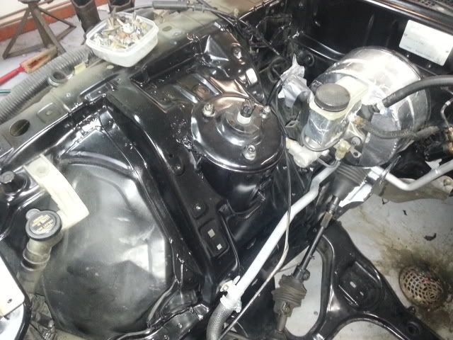

Liten update då. Tyvärr verkar kameran fått frispel så bilderna är inte så fina.
Motorrummet är iaf lackat nu.  Blev ett riktigt lyft faktist.
http://i177.photobucket.com/albums/w238/144GLT/RX7/20130123_165744.jpg

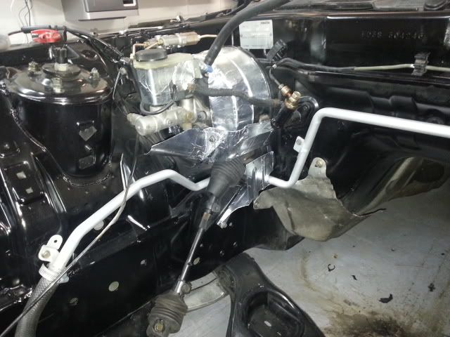

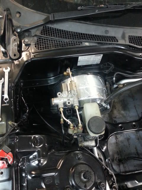

Monterat lite värmeskydd för bromsservot
http://i177.photobucket.com/albums/w238/144GLT/RX7/20130123_165751.jpg
Abs:en plockar jag bort. Sparar vikt och utrymme.
http://i177.photobucket.com/albums/w238/144GLT/RX7/20130123_165732.jpg

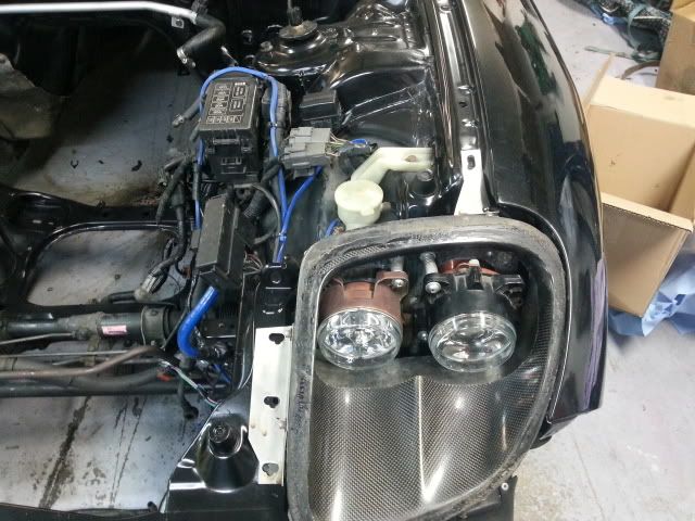

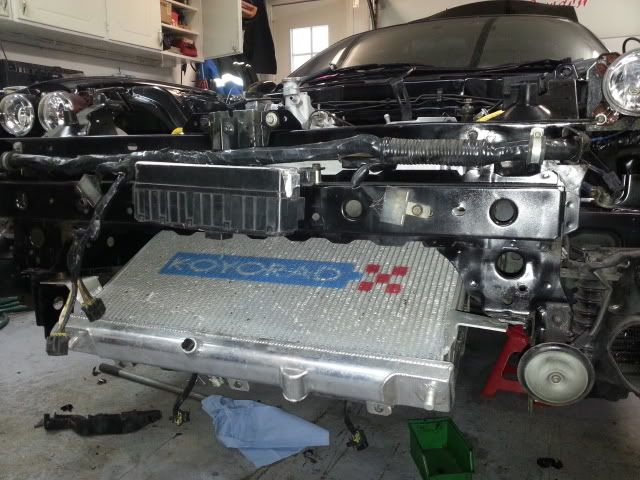

Har kapat ur för lysena och håller på att passa in dom.
http://i177.photobucket.com/albums/w238/144GLT/RX7/20130123_153438.jpg
Men,,, här saknas ju nånting????
http://i177.photobucket.com/albums/w238/144GLT/RX7/20130123_153428.jpg
Kylfäktsreläna,  flyttades hit ist för ett cleanare motorrum
http://i177.photobucket.com/albums/w238/144GLT/RX7/20130123_153409.jpg

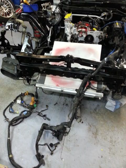

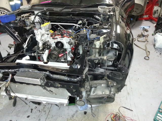

Kände mig rastlös så här på eftermiddan...  Och vips så:
http://i177.photobucket.com/albums/w238/144GLT/RX7/20130124_194722.jpg
http://i177.photobucket.com/albums/w238/144GLT/RX7/20130124_194730.jpg

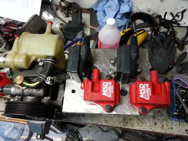

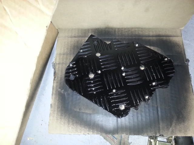

Då mitt förra fäste för tändspolarna var flimsigt och jvligt jobbigt att ha o göra med så bestämde jag mig för att göra ett nytt.
Påbörjat fäste i aluminium
http://i177.photobucket.com/albums/w238/144GLT/RX7/20130126_172303.jpg
Baksidan lackad svart, polerar nog framsidan
http://i177.photobucket.com/albums/w238/144GLT/RX7/20130126_203023.jpg
Har även beställt: avgashus T4 AR 1.00, Downpipe, En aem btr, Tial mvr44 och lite annat smågodis..

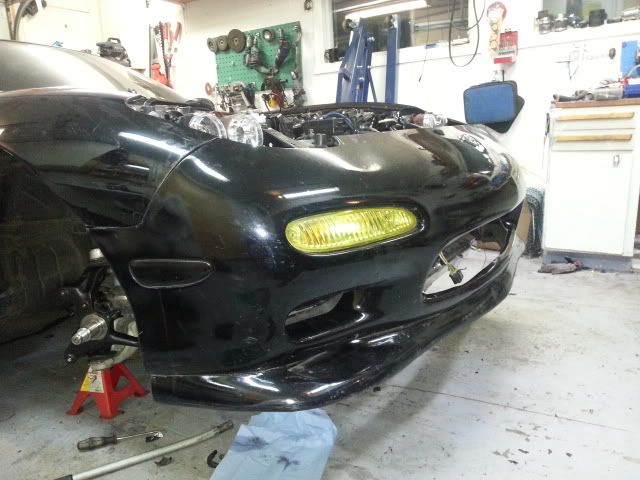

Nåväl dags för en update här:
Bilen blev elallergiker och spydde ur sig lite kabel.
http://i177.photobucket.com/albums/w238/144GLT/RX7/20130128_143017.jpg
Sjysst tyckte jag och drog om den så den inte syns..  Me like
http://i177.photobucket.com/albums/w238/144GLT/RX7/20130128_153643.jpg
http://i177.photobucket.com/albums/w238/144GLT/RX7/20130129_105737.jpg
http://i177.photobucket.com/albums/w238/144GLT/RX7/20130130_111905.jpg

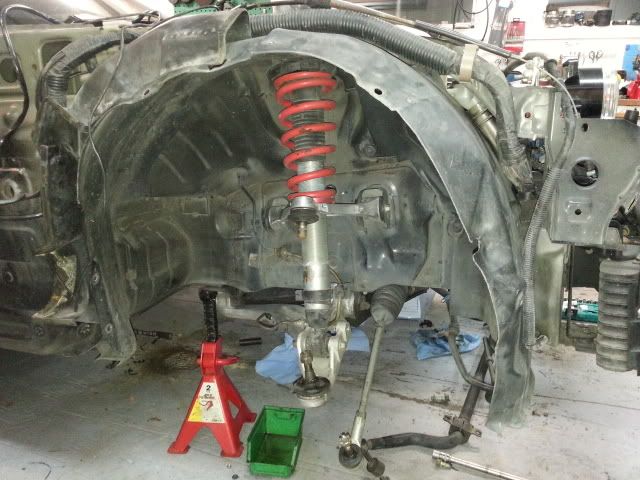

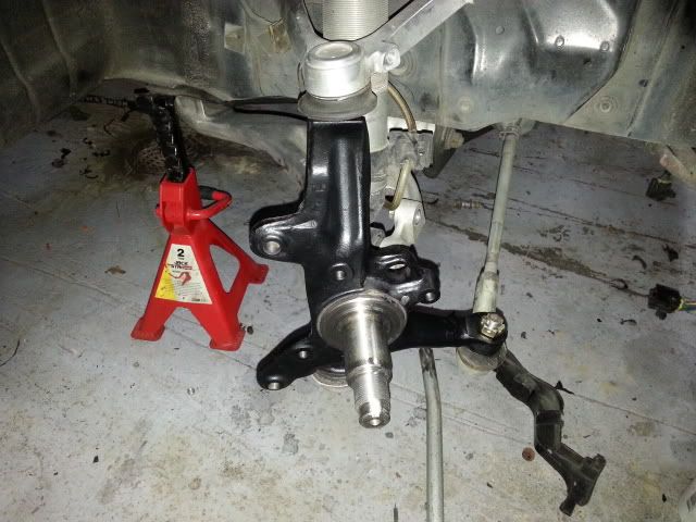

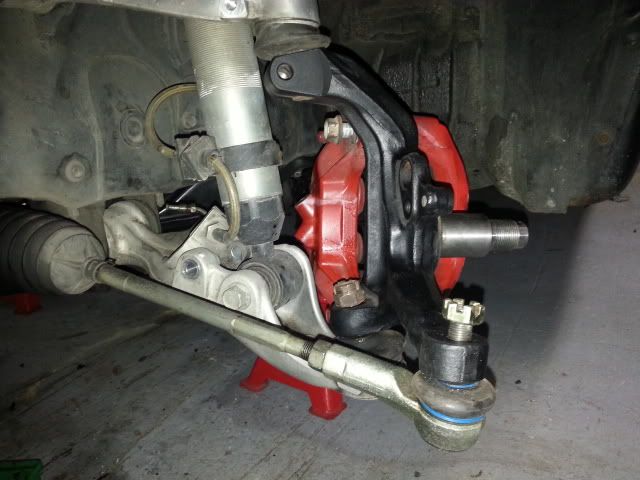

Var det nån som sa drifting??  Nåja lite mer styrvinkel blev det iaf, Fd har ganska snålt med det orginal
http://i177.photobucket.com/albums/w238/144GLT/RX7/20130130_111841.jpg
http://i177.photobucket.com/albums/w238/144GLT/RX7/20130129_191230.jpg

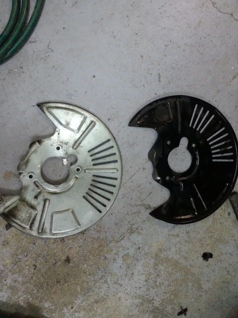

Undrar hur dom tänkte här?  En silvrig o en svart.
http://i177.photobucket.com/albums/w238/144GLT/RX7/20130130_145256.jpg

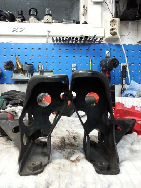

Plockade bort mina krängningshämmarfästen eftersom jag läst att dom e klena,  Och ja det ena var mkt mera krökt än det andra. Blir till att beställa frästa i alu ist
http://i177.photobucket.com/albums/w238/144GLT/RX7/20130127_163228.jpg

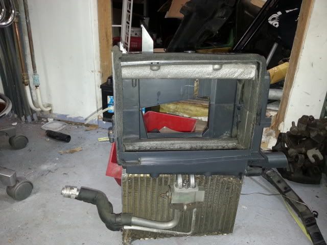

Så här rent blir det i ac-paketet
http://i177.photobucket.com/albums/w238/144GLT/RX7/20130130_145246.jpg
Inredningen är lite torftig nu, Ska rulla ut den när det blir kallt igen och slå bort lite asfaltsmatta
http://i177.photobucket.com/albums/w238/144GLT/RX7/20130130_112327.jpg
Fick dit avgastempgivarn till greddymätarn.
http://i177.photobucket.com/albums/w238/144GLT/RX7/20130130_111927.jpg
Sen lämnar jag med en teaser...   Och NEJ Lars du får inte skvallra vad du sett tongue
http://i177.photobucket.com/albums/w238/144GLT/RX7/20130130_175528.jpg

hur har du moddat spindel för å få den där styrvinkeln? yikes ser grymt ut tongue
758 Inlägg
158 Inlägg
30 januari 2013
Rovers skrev:
Armen som man skruvar styrleden är kortad 20mm.
okej  köpte du en färdig moddad eller modda du om den sj?
758 Inlägg
30 januari 2013
Har gjort det själv. Kapat och bränt rejält med migen.  Ska hålla enl andra som gjort liknande.

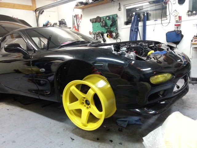

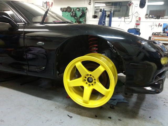

Fick mina fälgar från pulverlacken idag..  Ohh som ett barn på julafton blev man..
Var länge inne på grönt, funderade en stund på ktm-orange. Fick sen syn på en re-amemiyabil med gula och då bestämde jag mig..  Så det nya färgschemat blir gult o svart,. Förutom under huven där det är rött/silver/svart.
http://i177.photobucket.com/albums/w238/144GLT/RX7/20130131_1654481.jpg
http://i177.photobucket.com/albums/w238/144GLT/RX7/20130131_1654381.jpg
