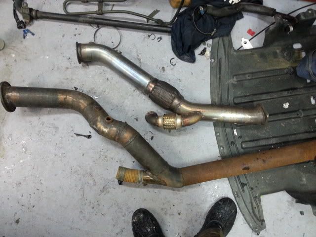

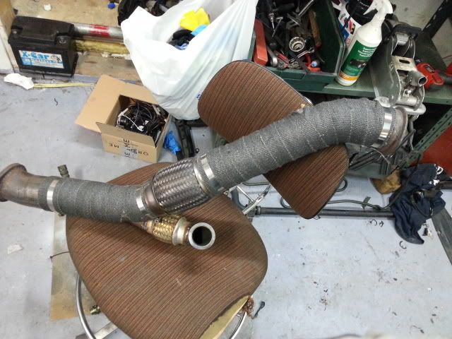

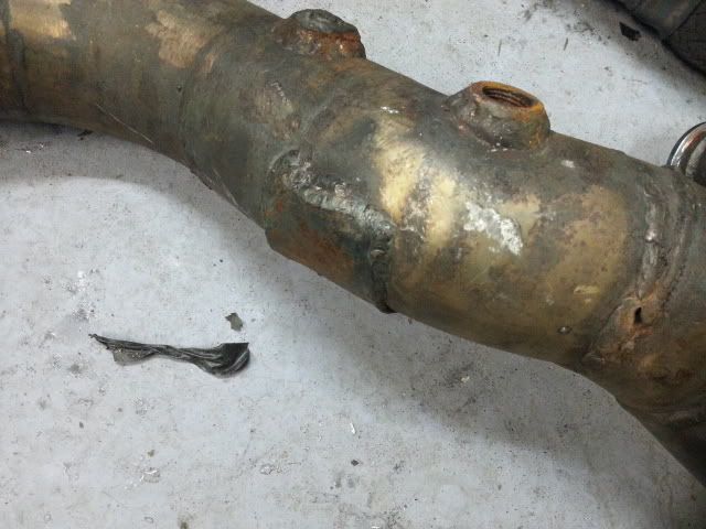

Lite skillnad i kvalitet på dessa downpipes roll Gissa vilken jag ska använda?
http://i177.photobucket.com/albums/w238/144GLT/RX7/20130202_095305.jpg
Vet att GR varit inblandad i bilen som denna kom från..  4" RF skulle den vara har jag för mig hmm
http://i177.photobucket.com/albums/w238/144GLT/RX7/20130202_095315.jpg

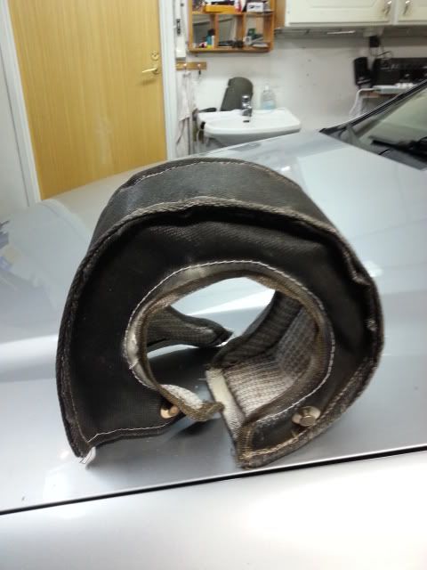

Lindade min nya med lite avgasband
http://i177.photobucket.com/albums/w238/144GLT/RX7/20130202_103013.jpg
Det tar sig big_smile

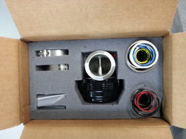

Nåväl. trillat in lite mer prylar. En bafflad catchtank, wg:n och btr:n har kommit men har inte hunnit hämta, Åkte på tull på dom vilket inte var så kul men men..  Win some loose some som jag brukar säga.

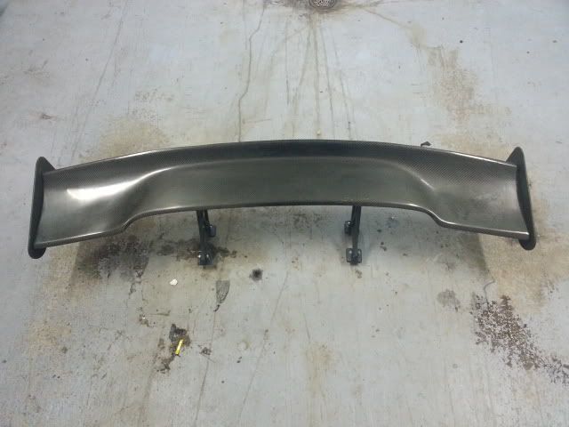

Däremot så har jag fått min vinge
http://i177.photobucket.com/albums/w238/144GLT/RX7/20130207_200243.jpg

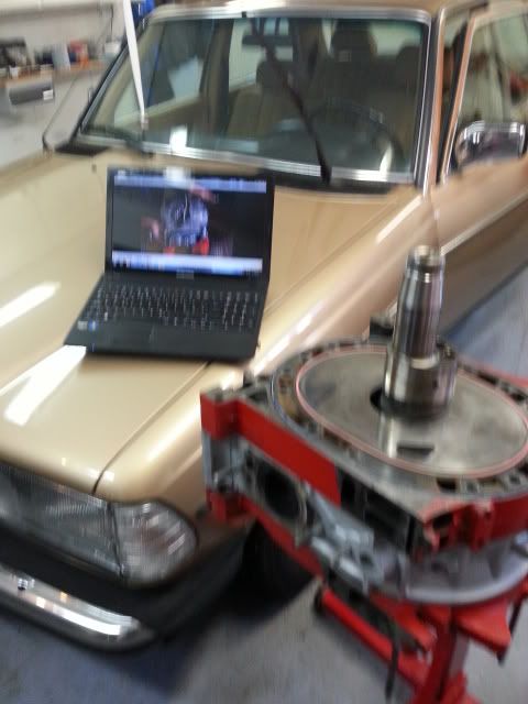

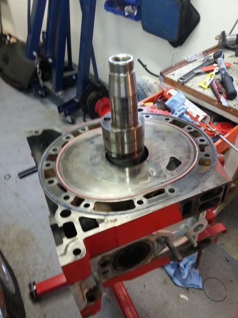

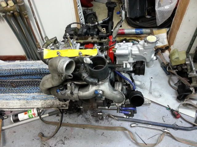

Byggt motorn till mazda nummer 2.
Måste fara på gamla jobbet och låna en 54mm hylsa samt 400nm+ momentnyckel.

Det var fan kul att bygga "snurrmotor"  Ganska simpelt faktist,

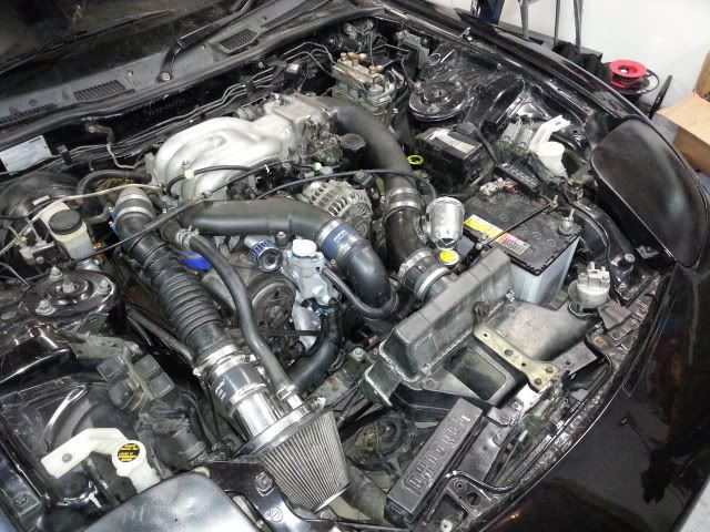

Bilen är som sagt ute ur garaget en stund..  Men lite prylar har trillat in ändå.
Tialdumpen
http://i177.photobucket.com/albums/w238/144GLT/RX7/20130212_190520.jpg
BTR:n
http://i177.photobucket.com/albums/w238/144GLT/RX7/20130212_190637.jpg
Orginalhuvlåset demonterades för att få frontplåten mera flusch så ett par aerocatch har införskaffats
http://i177.photobucket.com/albums/w238/144GLT/RX7/20130212_190543.jpg

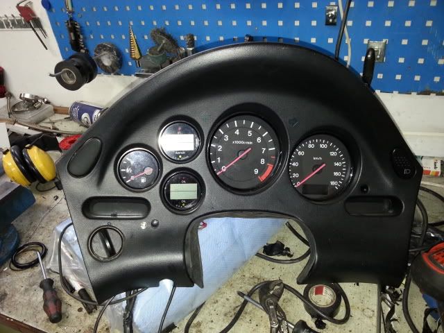

Bytte bort lite gamla mätare mot en turbomössa
http://i177.photobucket.com/albums/w238/144GLT/RX7/20130212_190713.jpg

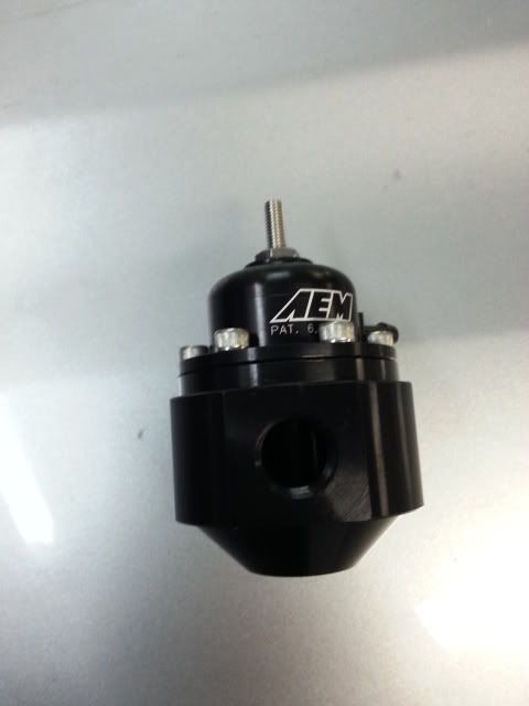

Har även köpt en uppsättning atomicrex rosejointed reararms för att eliminera ev glapp i bakvagnen,  blir lite mer justeringsmöjligheter oxå smile   en spa oljetemp/bränsletrycksmätare   samt en Dashdodger skruvbur big_smile

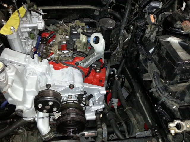

Sen var det dags för rx7 #2..
Rullades in i garaget
http://i177.photobucket.com/albums/w238/144GLT/RX7/20130216_191359.jpg

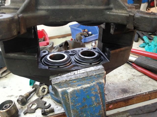

Renoverade bromsok
http://i177.photobucket.com/albums/w238/144GLT/RX7/20130214_120734.jpg
Motor klar för lyft
http://i177.photobucket.com/albums/w238/144GLT/RX7/20130219_210040.jpg
Blir ev uppstart i helg  big_smile
http://i177.photobucket.com/albums/w238/144GLT/RX7/20130220_193610.jpg

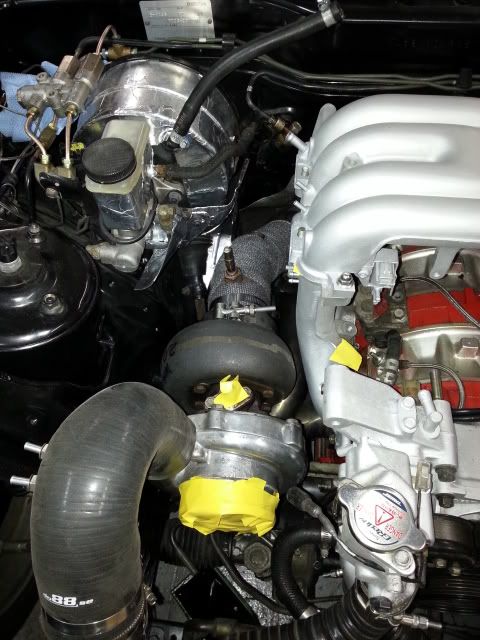

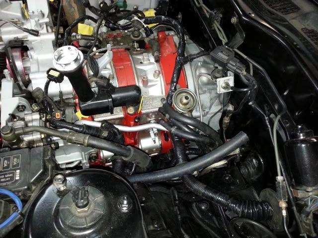

Produktiv helg...
Blev klar med motorn på lördag vid middag.
http://i177.photobucket.com/albums/w238/144GLT/RX7/20130223_175102.jpg
Sen var det uppstart!!!!!  Jävlars va fint den gick big_smile
http://i177.photobucket.com/albums/w238/144GLT/RX7/20130223_185359.jpg
Har kvar att dra åt avgasröret samt fylla växellådan innan besiktning men det får tina först..

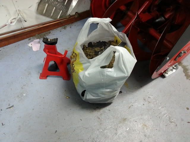

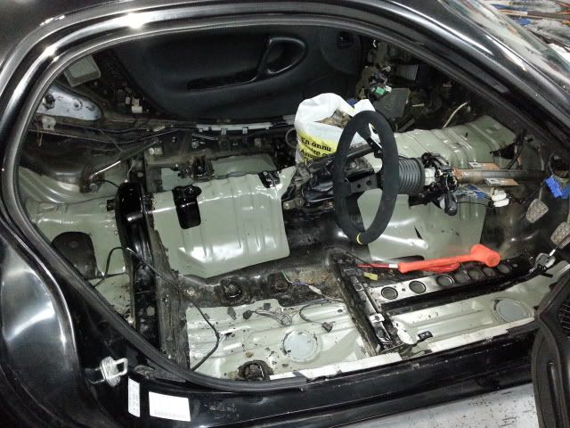

Eftersom jag ska i med 25kg bur så tänkte jag att man kanske skulle lätta lite..  Passade på när den stog ute och bankade bort lite asfaltsmatta
http://i177.photobucket.com/albums/w238/144GLT/RX7/20130224_193820.jpg
4KG!! yikes
http://i177.photobucket.com/albums/w238/144GLT/RX7/20130224_193842.jpg

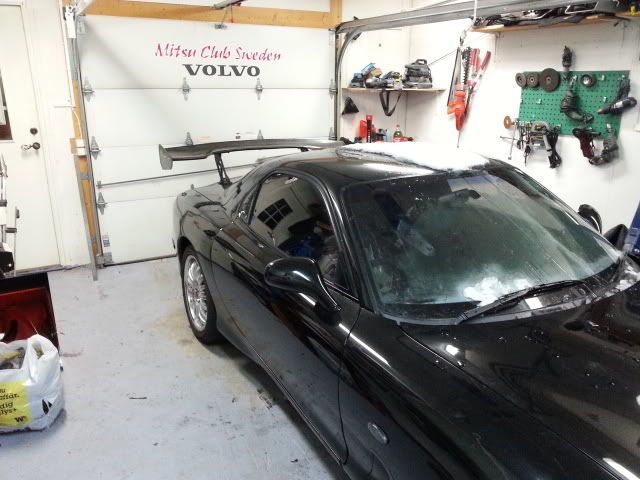

Provmonterade vingen...  Tror det blir kalas,,,  lyckades bredda fästena såpass att ett orginalhål kunde användas.
http://i177.photobucket.com/albums/w238/144GLT/RX7/20130224_193903.jpg
http://i177.photobucket.com/albums/w238/144GLT/RX7/20130224_193933.jpg

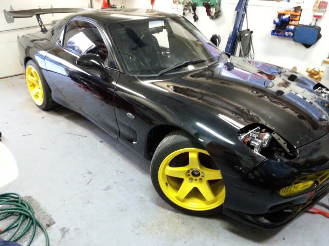

26 februari 2013
Äntligen!!! Blingfälgar bort..
http://i177.photobucket.com/albums/w238/144GLT/RX7/20130226_160619.jpg
http://i177.photobucket.com/albums/w238/144GLT/RX7/20130226_160755.jpg
http://i177.photobucket.com/albums/w238/144GLT/RX7/20130226_160834.jpg

detta kommer bli grymt, prem lagd smile btw var köpte du renoveringkitet till bromsoken?
