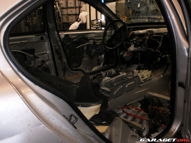

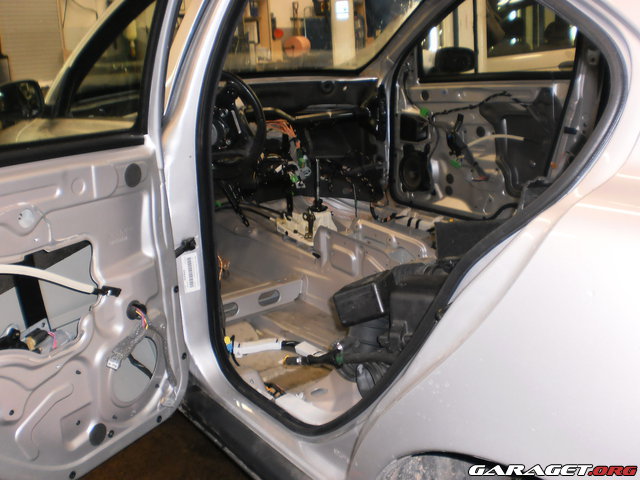

Var bara att sätta igång att demontera allt eftersom knappt inget av alla funktioner eller delar ska användas utan mest karossen.
https://www1.garaget.org/gallery/images/38/37117/37117-e3fb8b78ab7bff9d27966c80441d3dd2.jpg
Blir en del att slita ut innan man kan börja
https://www1.garaget.org/gallery/images/38/37117/37117-4410fc55d558b4b63d75216f9de7c3f1.jpg
https://www1.garaget.org/gallery/images/38/37117/37117-124b0268ac1ac155c2d6c35dc60012fe.jpg

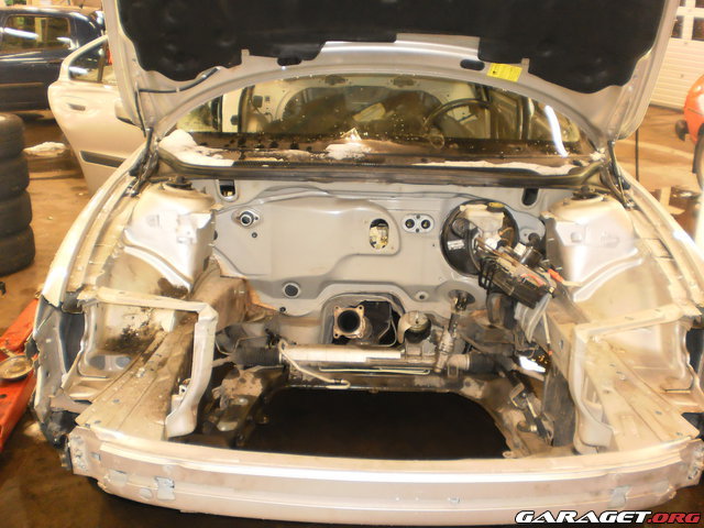

motorn åkte ur med så den kan hamna på rätt håll

Sen när allt var demonterat var de dags att sätta tigersågen i den för att ge plats och bakvagnsramen som byggdes med balkar .

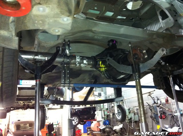

Fyrlinkskit införskaffades från snowball racing att hänga upp den stela axeln med
https://www1.garaget.org/gallery/images/38/37117/37117-4b36ccc2dd97a2ec6c00df793dfb492a.jpg
slängde upp axeln för att kolla lite var den hamnar mm

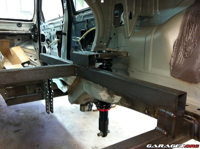

Dags att sätta igång med bakvagnsramen för att få fast fyrlinken och coiloversen bak
https://www1.garaget.org/gallery/images/38/37117/37117-bae16432696f48987d8b3d76fd8fe922.jpg
främre fyrlinksplattor

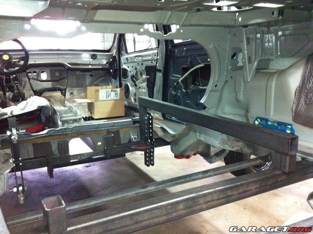

Mer balkar att staga upp och förstärka
https://www1.garaget.org/gallery/images/38/37117/37117-ddae309594c7f4e701a9a5a9ff8e66d6.jpg

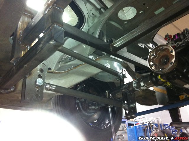

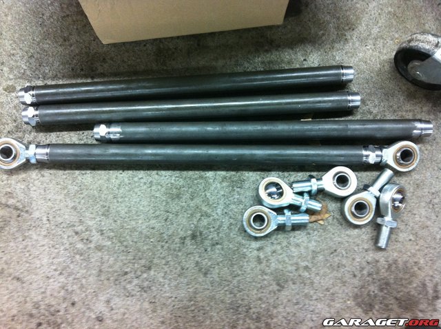

https://www1.garaget.org/gallery/images/38/37117/37117-fd1017032622e11d6b3cc578c0f6d9d7.jpg
stagen med svetsändar till fyrlinken
https://www1.garaget.org/gallery/images/38/37117/37117-1cd5d6dd84b0e5ec9aa63d42609a7069.jpg
kollar så längden blir bra på stagen

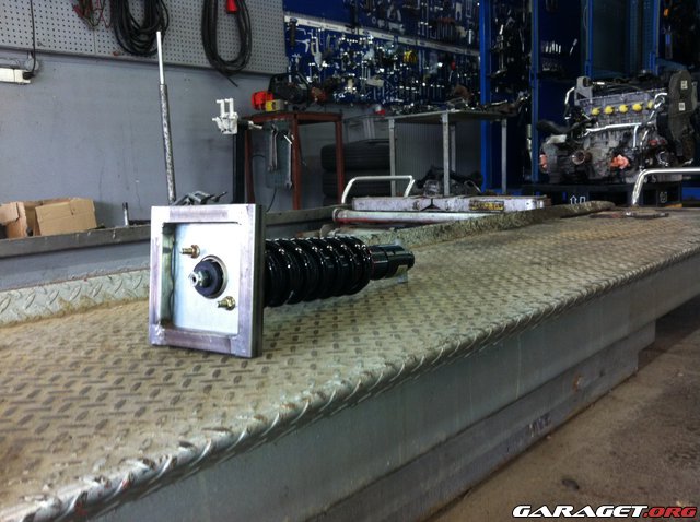

Egengjorda fjädertorn till coilovers
https://www1.garaget.org/gallery/images/38/37117/37117-587db08d33ad179b9db6e8bac9a075c8.jpg
Fastpunktade
https://www1.garaget.org/gallery/images/38/37117/37117-2a24427dc36ce3f8378ad491c4b96e32.jpg

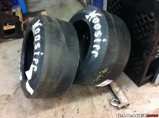

Får slänga upp bilder på speedparts med. Ostarna som ska svarvas av i sommar?
https://www1.garaget.org/gallery/images/38/37117/37117-e3c608c615943dcf3ce71c6c06257220.jpg
Ska nog betta i asfalten
