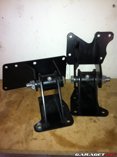

Sådär fått hem lite mer godis till bilen.blev stumma fästen till motorn så den inte flyttar sig nåt och 336mm xc90 bromsskivor.så nu är bromssystemet komplett bara montering och rör/slang dragning kvar på de.
Får nog bli ett ryck i helgen med karossen och kolla lite på grenrörsutformning.

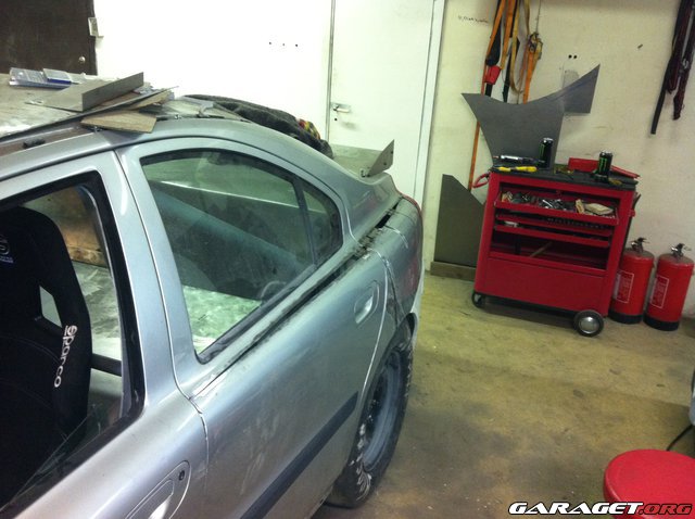

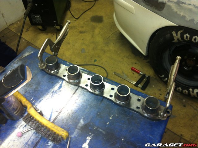

Sådär varit ett par timmar i garaget igen.varit mkt måttande och passande så man får till alla former och de blir likadant på båda sidorna.även om bilen bara ska gå fort så ska de se bra ut med.annars kan de va.
så känns som man inte kommit nånstans eftersom de tar sån tid att passa in allt.men nu breddningen punktad på plats,så klart för svetsning i påsk och även hunnit med att kika på grenröret lite med iaf..

skärm och dörr uppkapade,utvikta och fastpunktade så man kunde kolla formen på breddningen.blir rätt bra så får bli svetsning i påsk.

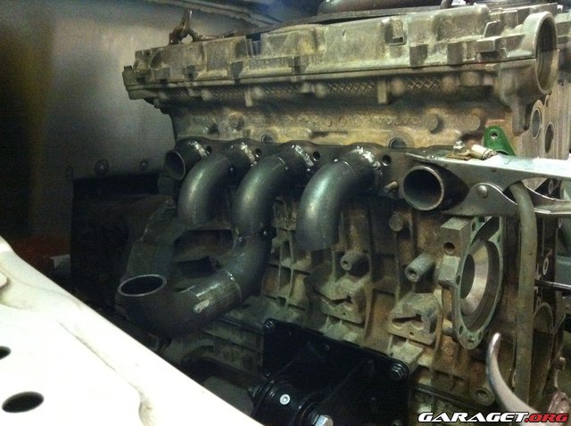

Grenrör första biten fastsvetat så nu är de bara bygga klart ormboet som ska bli

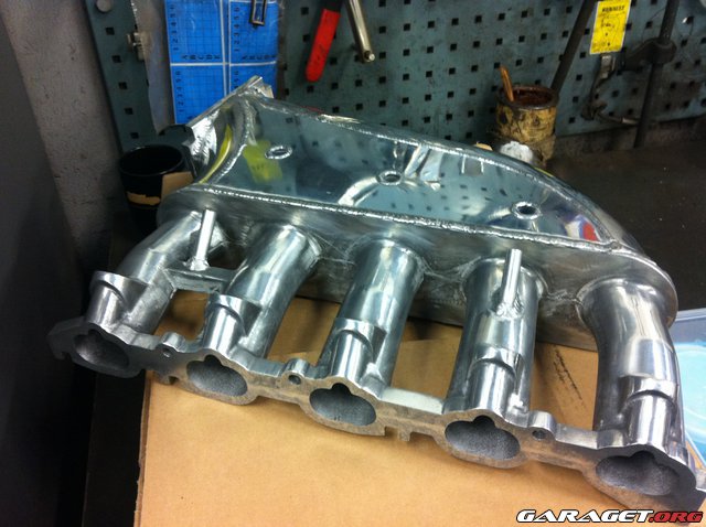

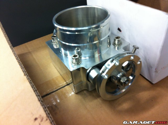

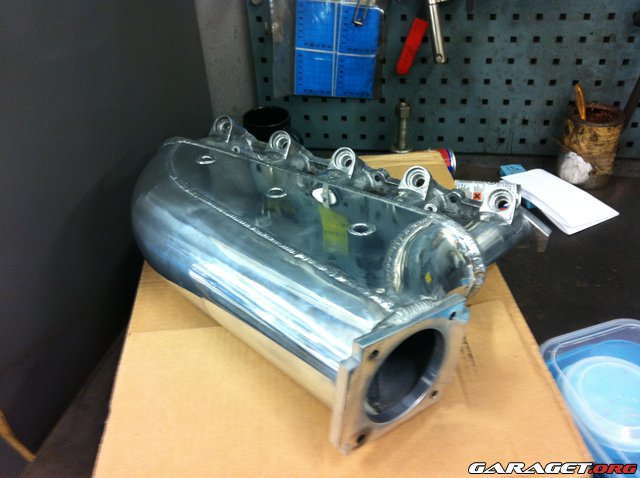

Fått hem mer godsaker till motorn.blev ett plenum insug med 80mm billet spjäll.får vända på de bara så de hamnar åt rätt håll.tänkte bygga eget först men kl racing sålde ut en förserie/prototyper på de kommande insuget och när man fick betala vad delarna hade kostat löst och istället fick ett helt insug var valet inte svårt att testa och se om de är nåt att ha.

80mm billet

Blir inte plenumet på fel håll?
