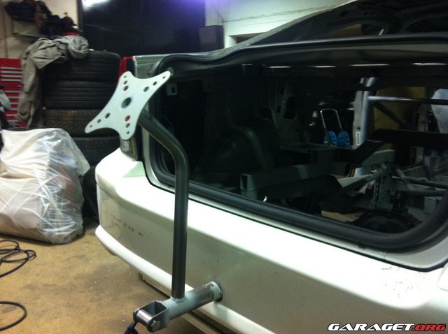

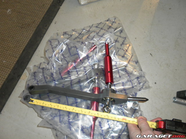

Fick även hem en shortshift spak av jonas på bakaxeldelar som jag köpte zf lådan av.
https://www1.garaget.org/gallery/images/38/37117/37117-faccc3a02a7f098af54d2b1f3d0781e1.jpg
Blir att förlänga den lite för att få rätt längd så man slipper sträcka sig vid karateväxlingarna:D

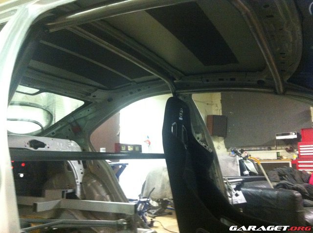

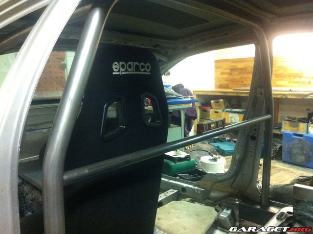

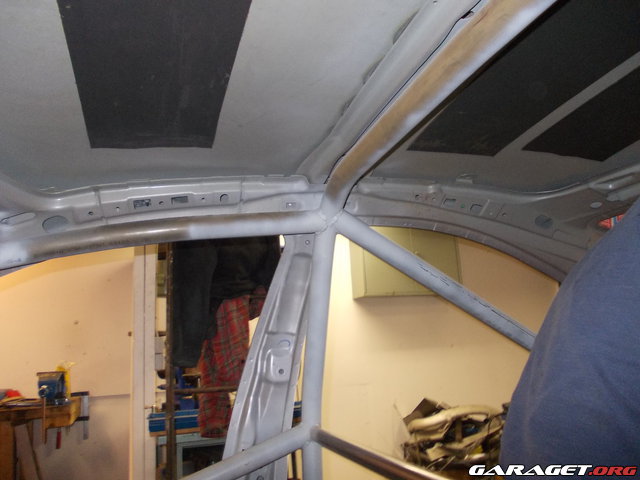

blivit rätt många garagetimmar i helgen.har hållt på med att kapa  in buren så de klarar reglementet samt ser snyggt upp med passform mm. var mkt mer jobb och tar MKT mer tid än vad man räknar med.
tog ett tag att bestämma hur man löste boxarna till buren snyggt.men blev riktigt bra till slut.hade varit smidigare med en annan bil med planare golv runt trösklarna och dylikt..
https://www1.garaget.org/gallery/images/38/37117/37117-887982f4a992acd163a17f6da57bd551.jpg
Huvudbågen inmåttad+bältessträvan
https://www1.garaget.org/gallery/images/38/37117/37117-4a5b5ec43c7b206c8539e11574007aac.jpg
Framstötta inpassad+övre röret mot rutan
Senast redigerat av tpc_ (4 februari 2013)

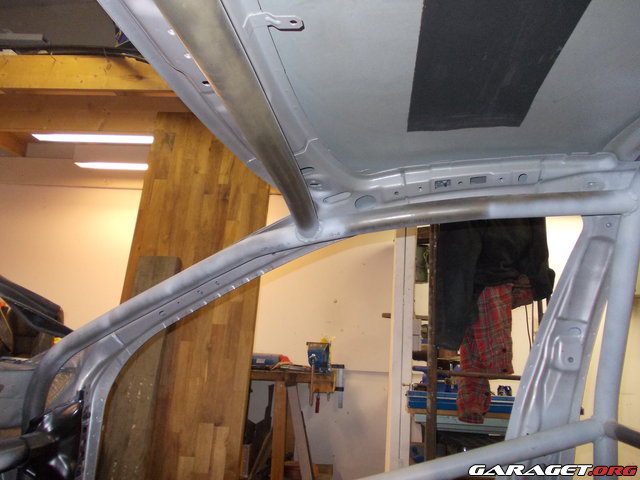

Mer bilder på buren.
https://www1.garaget.org/gallery/images/38/37117/37117-80f945895505a2b7cf009cddcba61c72.jpg
Höger dörrsträva kvar och även stagen tiill kardantunneln.men dom väntar jag med då det troligtvis helt ny kardantunnel
Börjat grunda buren runt svetsarna

är inte dörrsträvorna högt satta? eller är reglementet så?
516 Inlägg
4 februari 2013
#91
dörrsträvorna kan vara rätt högt satta.när man läser reglementet ska de vara placerade så dom korsar mellan armbåde och axel.jag är  193cm lång.så då blir dom ganska högt placerade.men ska kolla med chassiebesiktigaren om dom ska flyttas ner eller om dom ska vara kvar.
går nog alltid kompromissa lite.

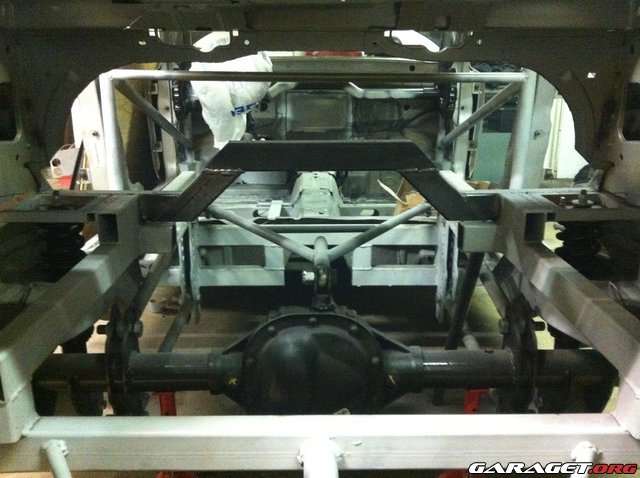

Blev några timmar i garaget igår kväll med lasse,istället för yxfull på hotellet.så man kommer nåt närmre en bil igen.
Fick dit ett hemmagjort fjäderbensstag bak.överdimensionerat deluxe och fästet till bromsskärmen med.blev lite långt ut så såg mer ut som en dragkrok men fick kort ner de lite.
https://www1.garaget.org/gallery/images/38/37117/37117-93d14a55a85d80532c7aa7645c773081.jpg
på plats med wishbone+fjäderbensstag
https://www1.garaget.org/gallery/images/38/37117/37117-b0c29a7e28b6db89d9c78e387c6eb8d5.jpg
hamnade lite väl långt ut.fick justera in den mer.men ingen bild på.får bli nästa vända i garaget

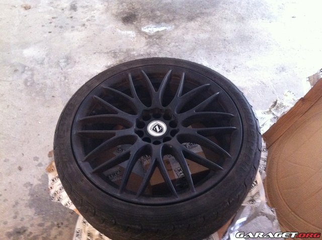

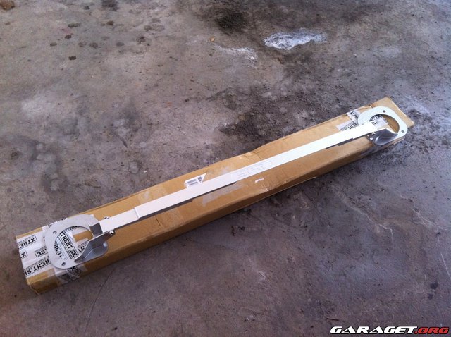

Fått hem lite mer grejer till bilen.Skickade efter fälgar och fjäderbensstag från xtremt.se som nu efter ägarbytet börjar få igång företaget igen.
Blev 18'' Zumbo ortona fälgar till mappning och sladduppsättning fall de blir nåt sånt.gillar inte dubbla bultmönster vanligtvis på fälgar.men nu passar de bra efter som de blir två olika med ford axeln bak och volvo nav fram.så går de skifta smidigt när däcken är nersvarvade.
