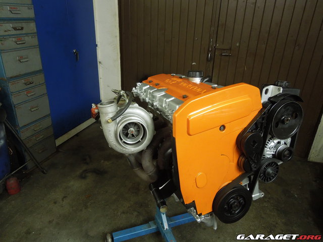

https://www1.garaget.org/gallery/images/45/44425/44425-b20e6a28e3078f0252070c6320278574.jpg

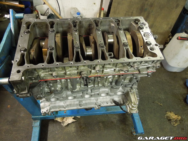

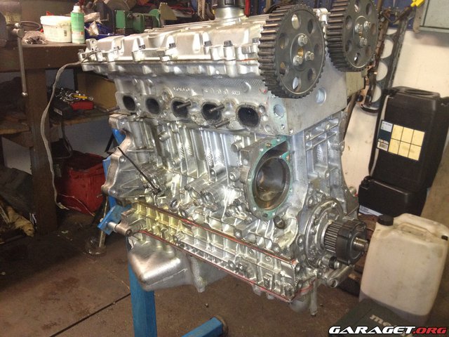

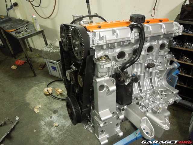

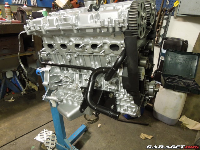

Slänga ihop motorn igen då

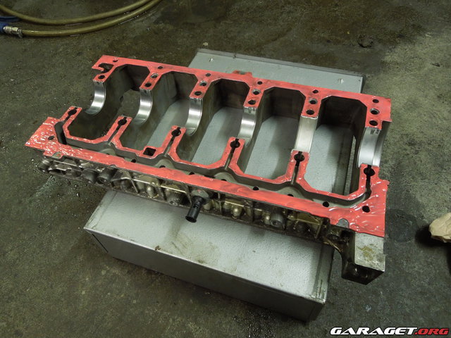

https://www1.garaget.org/gallery/images/45/44425/44425-a49e89cb64a3e17a24c4a7392a710064.jpg
https://www1.garaget.org/gallery/images/45/44425/44425-90f082720c1126fa37734a6ae112e66d.jpg
Rolla ut klistret efteråt för er som frågesätter de. Hälften fastar ju i den förbannade rollern:)

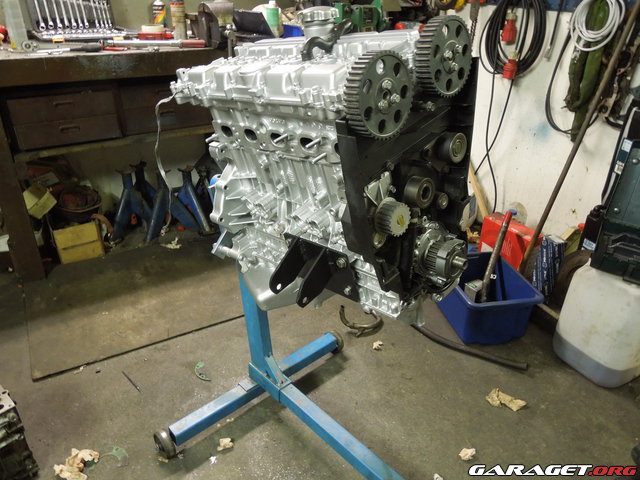

https://www1.garaget.org/gallery/images/45/44425/44425-25884b578c171bda3330b956009cc229.jpg
https://www1.garaget.org/gallery/images/45/44425/44425-6df80350e83645d5087d2912da5d53f3.jpg
https://www1.garaget.org/gallery/images/45/44425/44425-4be9e589ec2ef9549a2efd34a57551ab.jpg
https://www1.garaget.org/gallery/images/45/44425/44425-ebe0fb3c3093eba9814b8f1394be35c8.jpg

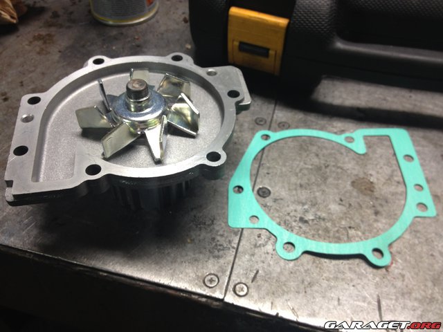

Ny vattenpump med kamremsats me såklart

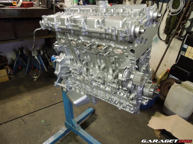

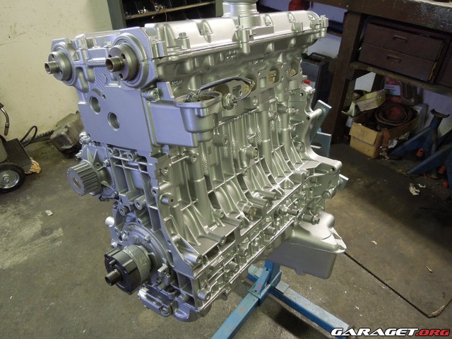

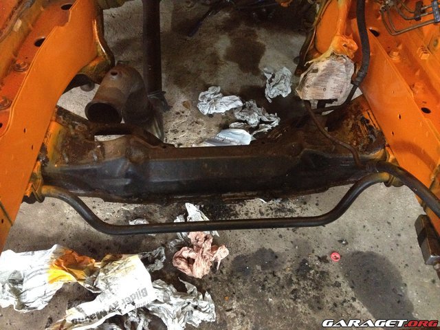

https://www1.garaget.org/gallery/images/45/44425/44425-20cb291bb17321b470c9ef489297630d.jpg
Lite färg fick de me bli
https://www1.garaget.org/gallery/images/45/44425/44425-60e91b6f9afd5ac53803fc54bd24447d.jpg
https://www1.garaget.org/gallery/images/45/44425/44425-a1a3d705474c528eb46b8034edffdc2b.jpg
Börjar ju likna nått
https://www1.garaget.org/gallery/images/45/44425/44425-0d70e5c2bedbdcb864a034a7a23cbaf6.jpg
smile

Mycket bra jobbat smile Gillas, blir roligt att följa!

Snyggt big_smile

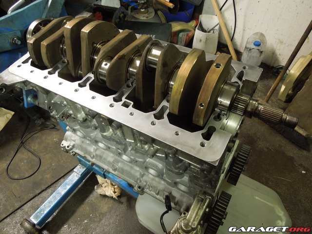

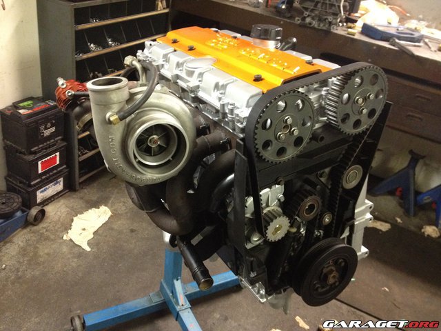

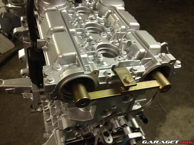

https://www1.garaget.org/gallery/images/45/44425/44425-ba2554c00119527b3ca40f57ec080d16.jpg
Nollar kammarna
https://www1.garaget.org/gallery/images/45/44425/44425-5cd91fd36f068556b4318939a61b32de.jpg
Börjar komma ihopa

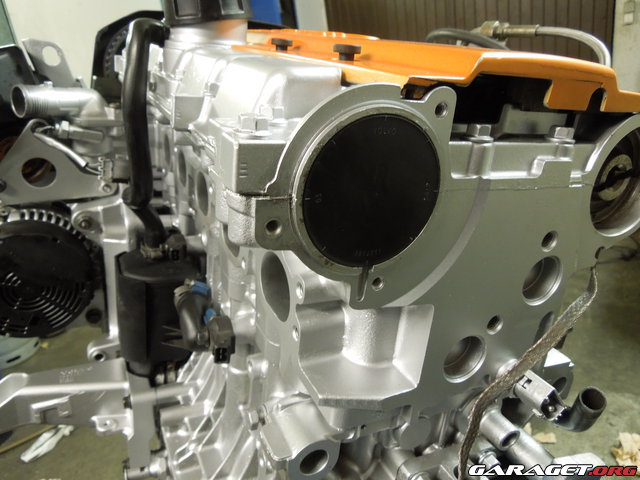

https://www1.garaget.org/gallery/images/45/44425/44425-51548adaa09266dde5d69f626353bc42.jpg
Blir inte helt dumt

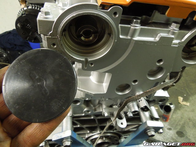

https://www1.garaget.org/gallery/images/45/44425/44425-05cf87807dc9fe6f12d756113f3b42dc.jpg
Täckplugg där fördelaren burkar sitta
https://www1.garaget.org/gallery/images/45/44425/44425-65a180b53dfe5565115ecf1cf7764438.jpg
Såja
https://www1.garaget.org/gallery/images/45/44425/44425-f40ed4c0495ea09eca1b9838b81d3b39.jpg
Fint!
https://www1.garaget.org/gallery/images/45/44425/44425-bc359052f0ad45291188e3dbbfd838be.jpg
VOLVO org e de enda rätta

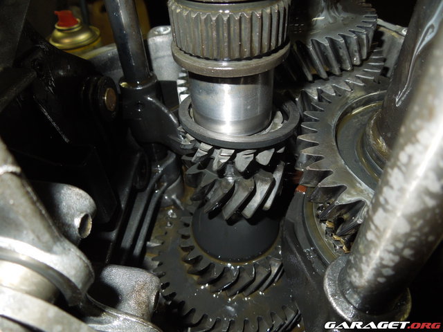

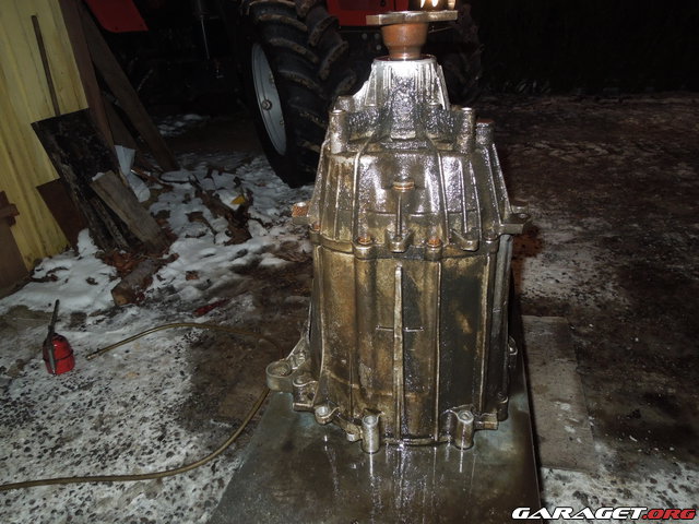

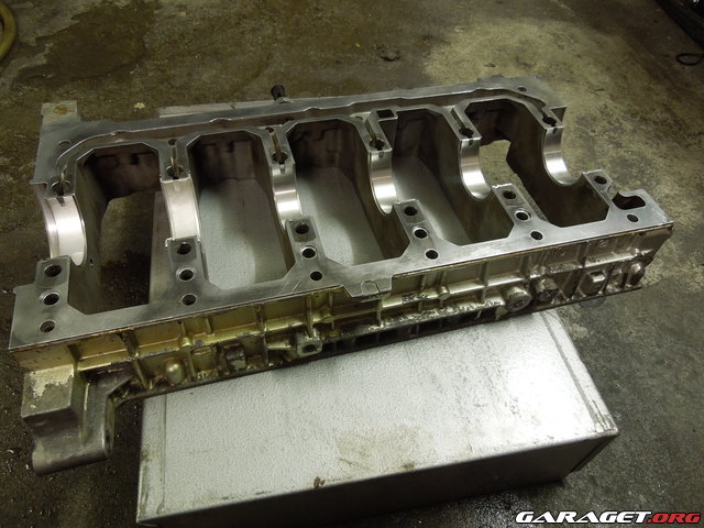

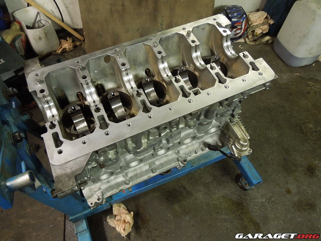

https://www1.garaget.org/gallery/images/45/44425/44425-4b60877c7e8e57cad39761295f55f7c5.jpg

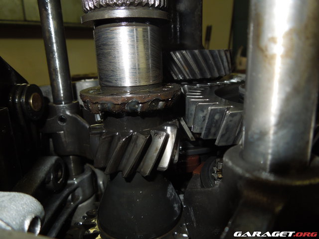

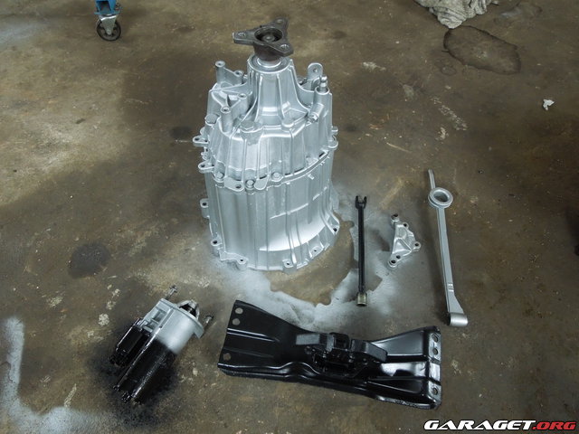

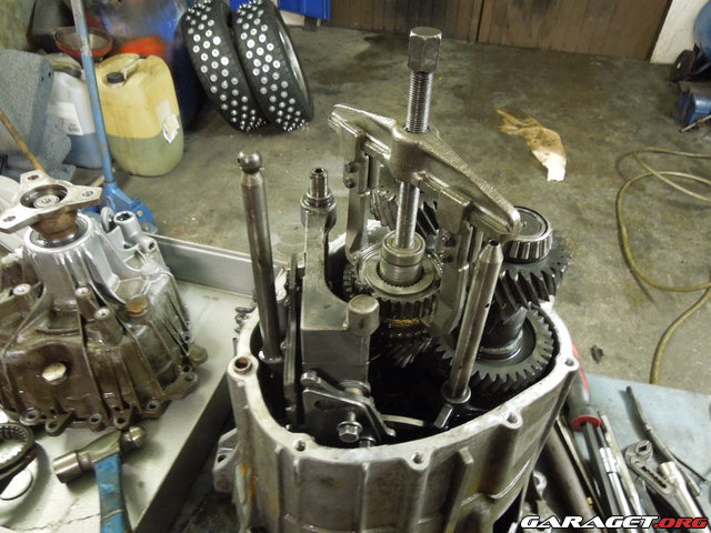

Tvättar lådan
https://www1.garaget.org/gallery/images/45/44425/44425-737caff502d9fa37bb0e11e78f0c935a.jpg
Svetsa 3an smile
https://www1.garaget.org/gallery/images/45/44425/44425-8941152ca000ea2116a5513f4c9b7054.jpg
https://www1.garaget.org/gallery/images/45/44425/44425-5070828b6546f3a539052c750f4f2d98.jpg
Ringen
https://www1.garaget.org/gallery/images/45/44425/44425-0beb30cde1a19fc64c19dd5b3899e4f0.jpg
Sådär ja bara ihop me lådan å lacka den

Bilbyggare
39 Inlägg
26 januari 2013
Vill inte vara en gnällkuk. Men jag anser nog att du har för mycket av Volvo:s tätning mellan motorhalvorna. Det där kan påverka lagerspel. Ska bara appliceras ett väldigt tunt lager med roller.
Sen måst jag nog även säga att samtliga m90n jag förstärkt har jag fått sätta upp axeln i svarven pga att den bricka/stopp man svetsar slår sig några tiondelar.
/Stefan
varför köra nytt när man kan köra 740
Sponsor: Swedbank
1 028 Inlägg
26 januari 2013
/Stefan
Du får jätte gärna gnälla de acc.
Klistret rolla ja efteråt så de vet jag plus på blocket e där ju små upphöjningar eller om de är i mellandelen precis vid ramlager bultarna så de e väl där (måttet) är
M90 lådor har ja svetsat 10-st utan bekymmer

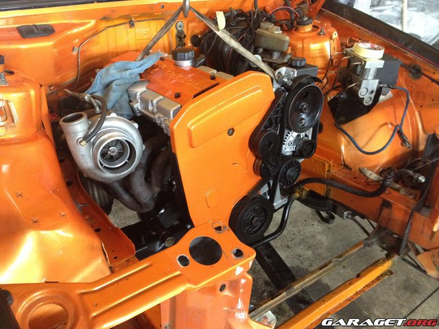

https://www1.garaget.org/gallery/images/45/44425/44425-031cca618d6eaee2d06933b39bd540ea.jpg
Lite nylackade saker
https://www1.garaget.org/gallery/images/45/44425/44425-3814301f94784cde336d4e53b8da8df9.jpg
Härligt att den sitter i igen.
