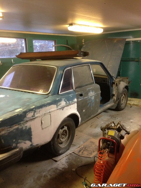

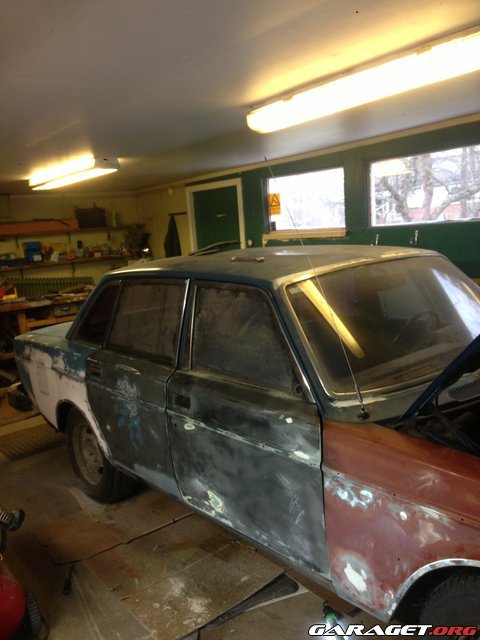

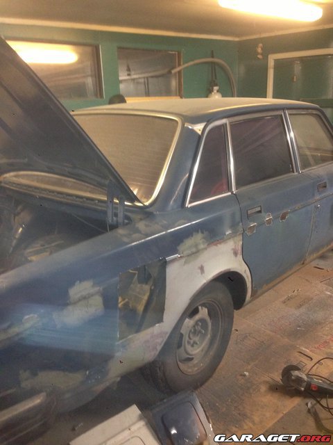

https://www1.garaget.org/gallery/images/187/186565/186565-d2faee32899bb97125de766ba3ee2437.jpghär har vi den mest driftsäkra o härligaste b21 a jag nånsin haft!! Lite lortig men oj oj vad fint den går inte ett hack på 2000mil.. Ta i trä... Får se vad som händer här under framöver... En sak i taget... Ska vända på den i garaget idag här... O börja rostlaga o slipa på höger sida...

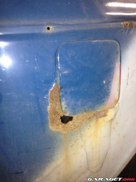

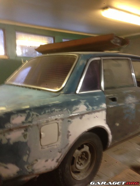

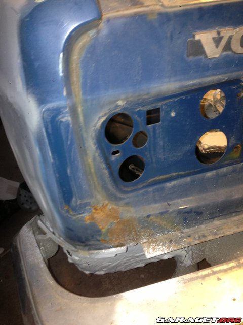

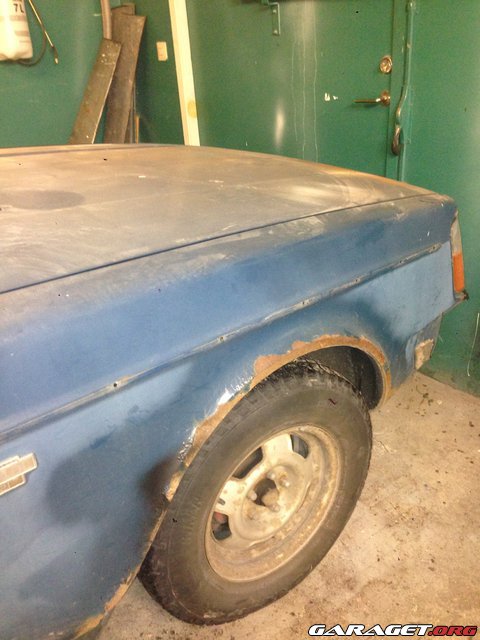

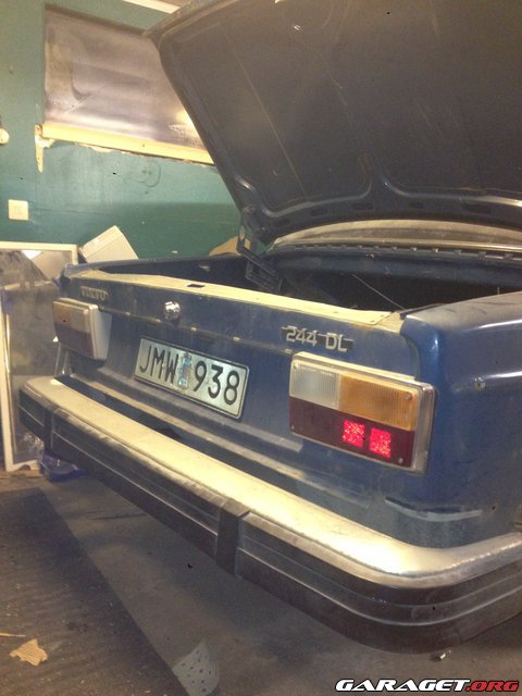

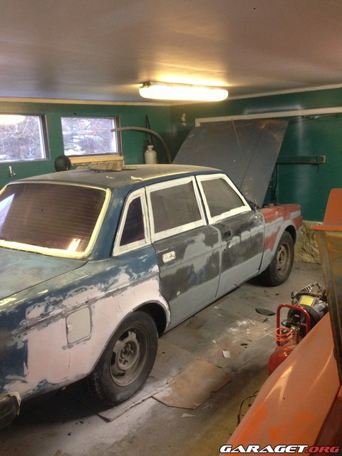

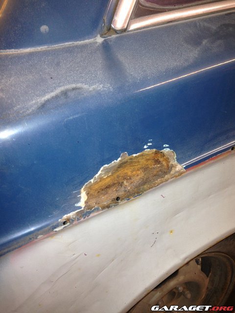

Ja.... Det finns lite rost på högra sidan..... Skärmen byter jag, sen tanklocket har jag skurit ur på en annan bil, sen får det blästras lite får vi se vad som klarar sig...

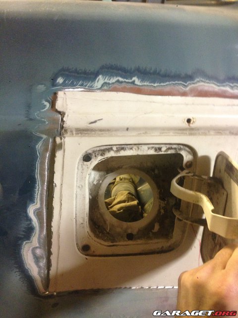

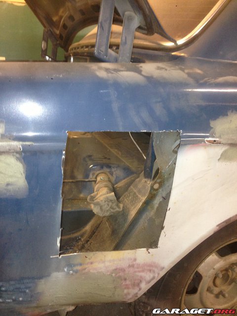

Mätt, trixat, kapat.... O falsat från två håll för att skapa en liten kanal....att svetsa i så småningom

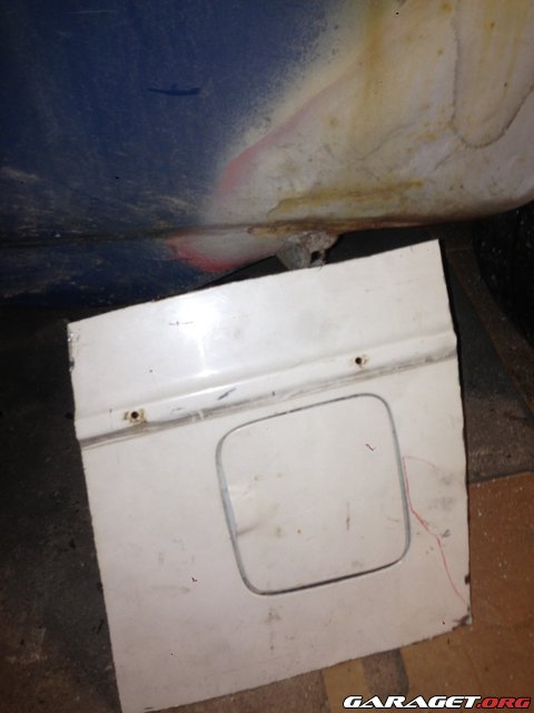

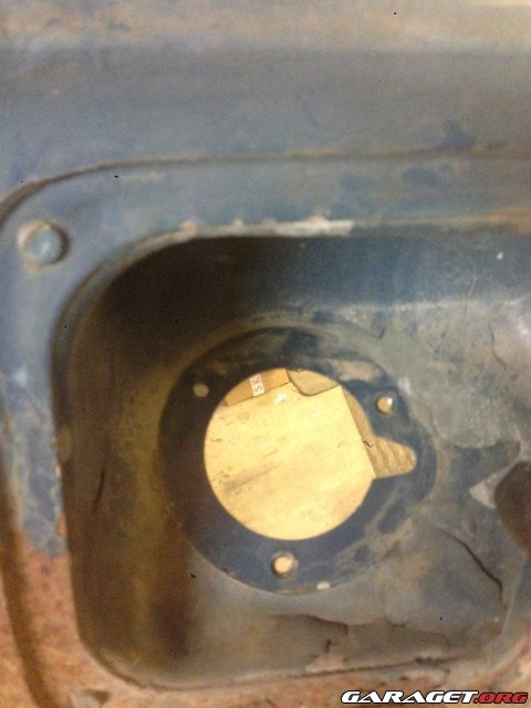

Jo då... Det fanns två bra dörrar... Då får man börja fylla på 240 förrådet igen... Jag behöver ..,ett modernare rör tilltanklocket om nån har... Alltså från locket till gummi slangen ner till tanken.... Den gamla är skruvad med tre skruv... Denna nyare är hållet något större o inga skruv hål... Får kika lite ... Den vita tankluckan är från en 91 a o orginalet är ju 76...
Senast redigerat av camaro-Volvo (4 februari 2014)
97 Inlägg
5 februari 2014
https://www1.garaget.org/gallery/images/187/186565/186565-90067e93619acc1b7360c92223bfced1.jpg
Gamla 76a infästning för rör något mindre o hål för skruv...
https://www1.garaget.org/gallery/images/187/186565/186565-448eb84315237db4ca027df13a8d05ec.jpg
Nyare detta är 91 a infästning, klart det går att bygga om befintligt rör.. Men någon som vet när dom bytte rör? Eller om någon har ett sånt rör det ska vara?

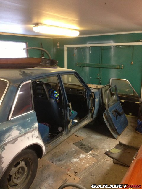

Montera bort en dörr, får skifta lite dörrsida osv.. Innan montering av nya.
https://www1.garaget.org/gallery/images/187/186565/186565-d50aab2d9b57522f4a75bd455c8959c7.jpg

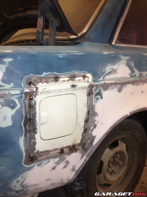

Spackla lite .... Runt skärmkant... Nu är tankluckan infilad o köar för svetsning .... Hoppas det blir bra... Lugnt o stilla ska det svetsas ditt i helgen..

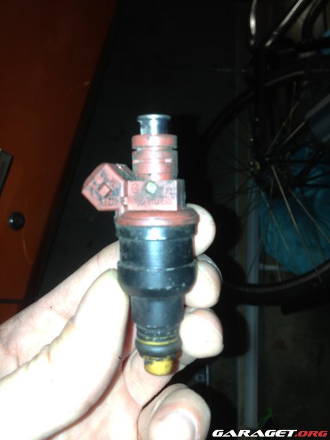

https://www1.garaget.org/gallery/images/187/186565/186565-1c9a3e8e48bbda786e9f3c7748d8437f.jpg
Saabs röda spridare , blir ingen Hållkäften motor direkt men lite roligare än orginal... Motorn kommer bilder på, fördelaren fram , samt 240 fästen, ska byta topp packning på den oxå..

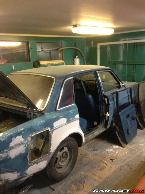

Ännu ett ryck... Bort med en dörr till o slipa spackel... På skärmen bak...
https://www1.garaget.org/gallery/images/187/186565/186565-6ceea07db56ad2bb95c301f638850b1e.jpg

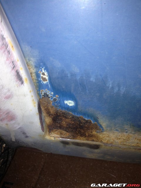

Mera rost!!

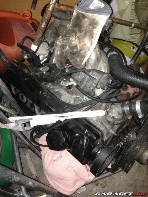

To be continued... Hitta 230ft n i garaget.. Får ta fram den rigga upp, ska bytas topp packning o gängas om lite vid grenröret, o snyggas till, sen får vi se om den hamnar i denna bil eller får sitta kvar i stativet ett tag till...

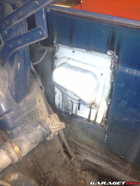

Då har jag punktat dit luckan då... Får se imorgon om det blir ok... Men... Ja det kommer ju inte bli 100% bra detta inte.... Men vi spacklar väl sen... Så kanske det blir brukskick ändå....

https://www1.garaget.org/gallery/images/187/186565/186565-f2b17b8d34e8e9f092438e9f6e803a10.jpg
Inifrån ... Punktar ihop sakta o säkert.. Kyler med luft.. Får spackla här sen med..

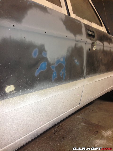

Bättre beg dörrar på plats... O även skärm
https://www1.garaget.org/gallery/images/187/186565/186565-1f2f72435fd355e8b8edaf4e38f736fa.jpg
Grundfärg med zink nertill där body ska vara...

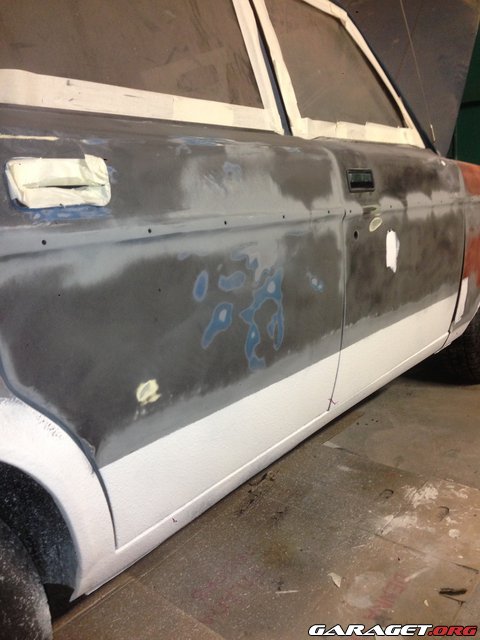

19 februari 2014
https://www1.garaget.org/gallery/images/187/186565/186565-943a022d5cb959fa230b9dfdecf412cf.jpg
Nästa sida fick hög rand med body..
https://www1.garaget.org/gallery/images/187/186565/186565-3939dc0706dcf79a0057aff69b904fb1.jpg

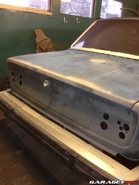

Sen grundar vi över allt med epoxygrund , här ser man hur tanklocket blev... Skapligt... Ändå... För mina krav ... Ska efterspackla lite...
https://www1.garaget.org/gallery/images/187/186565/186565-80809d4f209f7053398ead5236b18615.jpg
Sen tar vi en tur till kompisens lackbox
