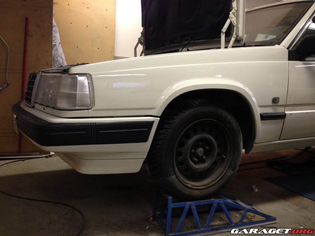

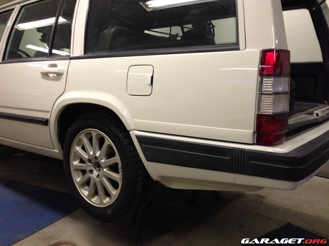

Kom till verkstan igår och såg att bilen var lackerad. Vart sjukt nöjd! Så vi bara plockade ihop den och gjorde det klart! På måndag lämnar vi in den på toning och på tisdag så börjar vi sätta dit alla styling delar jag köpt! Så bered er på en bildbomd på tisdag eller onsdag!
https://www1.garaget.org/gallery/images/189/188577/188577-af59daba061128a73fa5b42be98574b8.jpg
Vart riktigt nöjd med classic lack och nya framskärmen! Bara usablinkers som saknas så är fronten klar!
https://www1.garaget.org/gallery/images/189/188577/188577-01057ae4dfb5e2512ca0af836f7b193a.jpg

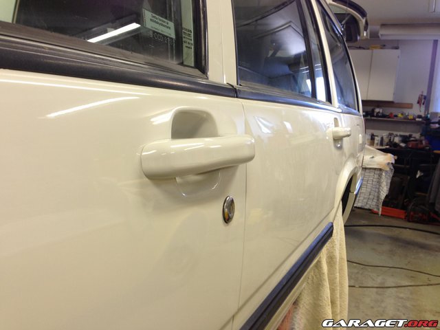

Vart så jävla ivrig så jag blev tvungen att sätta dit v90 handtagskåporna och se hur det blev roll

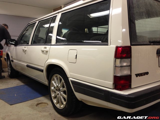

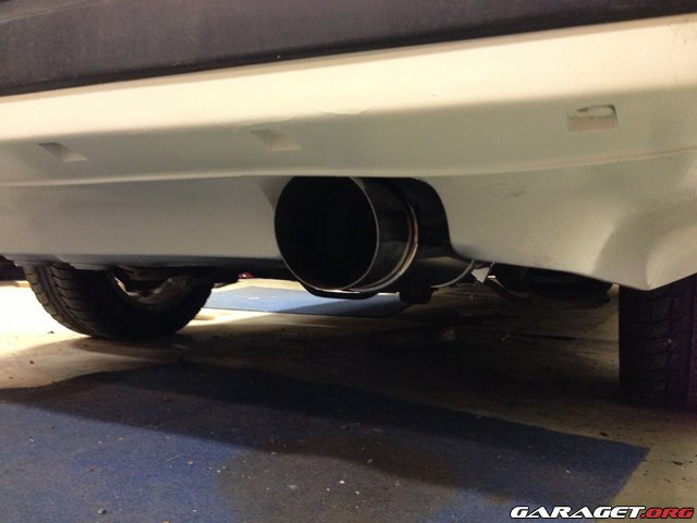

Nu är den klar med lackning och rostlagning samt lite annat!

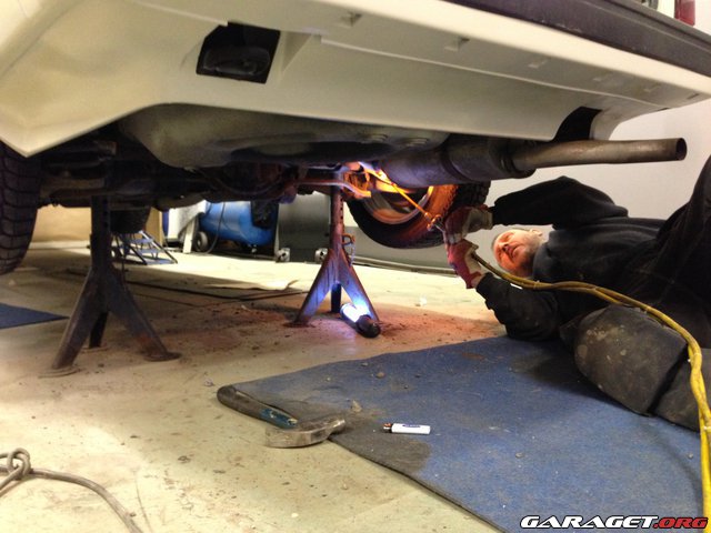

Fick värma och hålla på för att det gamla skulle lossna samt göra en egen muff för att japsen skulle passa bättre!
https://www1.garaget.org/gallery/images/189/188577/188577-c67a1174b5cde94bda5b778849e140f1.jpg
Men efter det satt han där han skulle!
https://www1.garaget.org/gallery/images/189/188577/188577-07277347c9e6bade544849b87f402677.jpg
Vart en jävla skillnad med classiclack och nya vinterpjux!
https://www1.garaget.org/gallery/images/189/188577/188577-fd2c7bc9ed21fb6b123daac1cd7f1c38.jpg

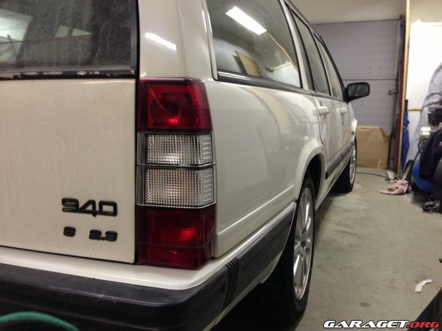

En lite mer helhets bild över bilen! Listen saknade clips med det fixade jag till idag! Senare så ska jag tvätta och förmodligen limma dit vindavisarna! Så då kommer det nog lite fler bilder!
https://www1.garaget.org/gallery/images/189/188577/188577-79d356ffa4f66911b12e15e78b8ae8ef.jpg
https://www1.garaget.org/gallery/images/189/188577/188577-4b186589835ee22ead4b0dd158ef6f74.jpg

Det är ju Classicbak ljusen wink Rödvita är ju classic wink

1 147 Inlägg
20 mars 2013
har funderar på köpa en sådan me
vad kör du för tum in och ut?
något ljudklipp på det?
har du en dämpare där framme me?
158 Inlägg
20 mars 2013
Jag har endast tagit bort bakre ljuddämparen! Har 2.5 in och 4.5" ut, Men du behöver en förlängnings muff på 2 dm samt en lite mindre muff på ena sida för att det ska passa på systemet! Jag har en på mobilen! Kan slänga upp den på youtube om det är intressant? Eller mail
