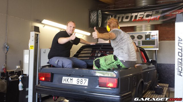

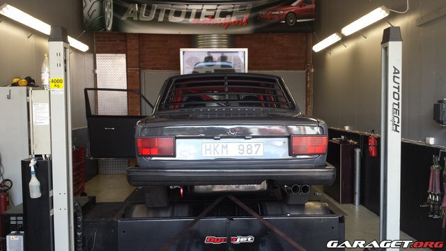

Slutade på 814whp och 968wnm
Så över 900hk i motorn och 1000 nm
Så är jävligt nöjd big_smile Finns mer att hämta men biltemas tändspole ville inte ha mer ladd plus att det började spola ganska friskt  fast jag hade grisar i bagagen wink

Stort grattis!!! Jävligt imponerande siffror måste jag säga!
Du får bjuda på en åktur nån dag!tongue

Riktigt bra siffror! Grattis! Måste kännas gött va?

Riktigt grymma siffror!  När och var får man se den köra ? smile

Tackar smile Det kan jag lova!
Tack! Känns underbart smile
Tack smile Vet inte vart första körningen blir än... men lägger ut när det är time big_smile
PHrnfeldt skrev:
Härliga siffror! Den skäms inte för sej smile
Tackar! Nee nu är det allt en arg gammal volvo wink
