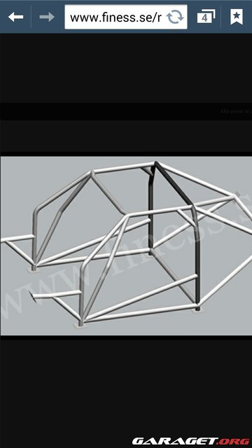

Blir en del extra jobb i vinter iaf. Hade ju tänkt att köra modified 2015 men min bur är inte godkänd sad vilket jag egentligen anade. Har man bur så ska buren vara utav minst 253-9 (skiss)
Eftersom resten av bilen håller proint reglementet så kör vi med en riktig bur och får den proint klassad.
https://www1.garaget.org/gallery/images/182/181048/181048-c7ee358d737cf5ac8b8902214ed8c1d8.jpg
En sådan här får det bli smile
Blir att beställa snart smile säkerheten först!

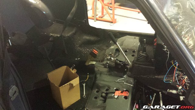

Då var bilen rensad för lite plattor då smile
måste få några bockade till mig innan jag kan fortsätta dock.. men hoppas att jag kan lösa det i början på veckan.

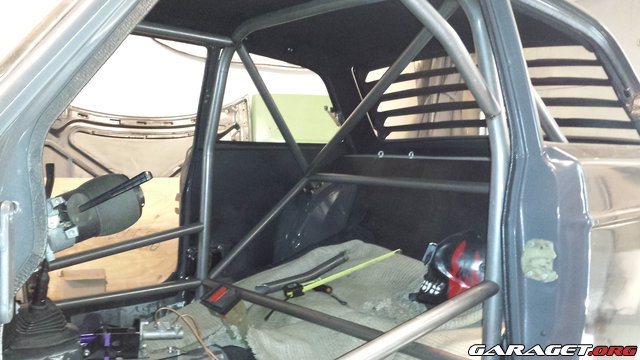

Då var buren punktad på plats smile nu ska skiten ur igen och lackas i den mån det går, sedan tebax för helsvetsning.
Riktigt tråkigt med tanke på allt som var lackat och fint.. men blir nog bra igen tillslut

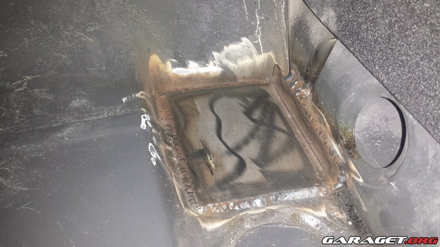

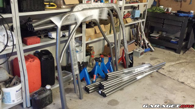

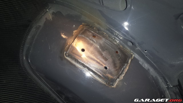

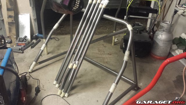

Imorgon åker buren på lack smile plus att jag har svetsat klart förstärkningsplattor både fram och bak, dem under huvudbågen  får jag ta när buren är på plats och upphöjd till sitt rätta läge.
Lite bilder
https://www1.garaget.org/gallery/images/182/181048/181048-5ac2f850509c621af44daccd7020b5f9.jpg
https://www1.garaget.org/gallery/images/182/181048/181048-fa6168caa05c78248410b178e3e53254.jpg
https://www1.garaget.org/gallery/images/182/181048/181048-12738c51ed2d7167224f0afda2ccb3f3.jpg
Så ikväll får jag ut och borra lite och måla fästplattorna som är klara så buren blir nöjd när den kommer tillbaka smile

Hur blir det med svetsningen om du lackar buren utanför? smile
279 Inlägg
15 januari 2015
#419
Hat maskerat alla ändar som måste svetsas smile sen får det målas med pensel där
764 Inlägg
15 januari 2015
#420
Kellgren skrev:
Då är jag med! smile
