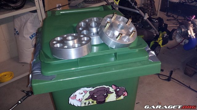

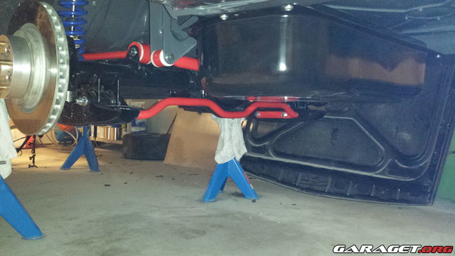

Har inte gjort värst mycket. Fått 41mm spacers svarvade i bultcirkel 5/108 och 5/112 men bara gjort bak än så länge väntar med fram tills jag vet hur mycket jag behöver bredda.
Orginal tank och bränsle bryggan sitter på plats nu smile så nu väntar jag bara på att macmania kan få hem pumpar till mig big_smile
