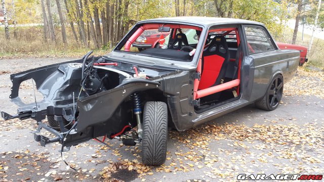

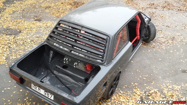

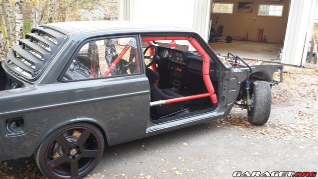

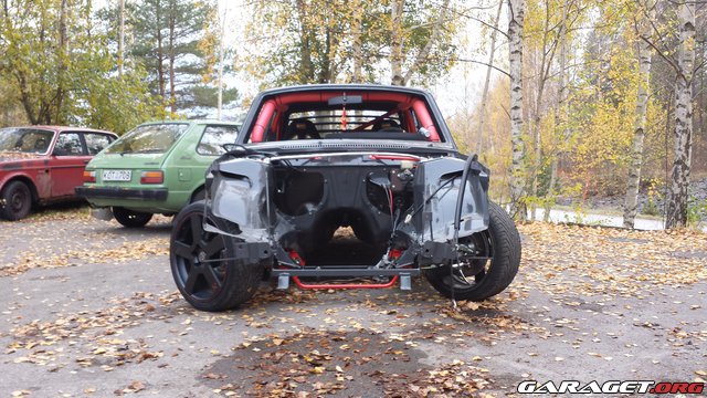

Då öser vi lite bilder nu när den varit ute och myst bland löven
https://www1.garaget.org/gallery/images/182/181048/181048-4f0df7c4d5e422d841d2867600b34ac1.jpg https://www1.garaget.org/gallery/images/182/181048/181048-5759dace018402015bbe39e46ad11622.jpg
https://www1.garaget.org/gallery/images/182/181048/181048-df0a7737bc1dac3b52cb00918f3c12a6.jpg[/url [url=http://www.garaget.org/mypage/gallery_image.php?user=181048&image=2085736]https://www1.garaget.org/gallery/images/182/181048/181048-a1c73cfb895fbea347fb2029c719cf19.jpg

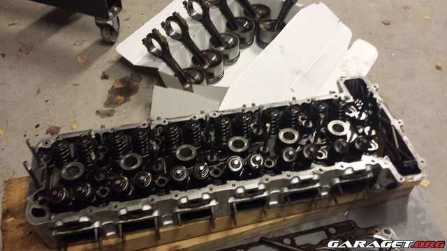

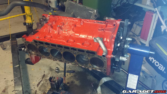

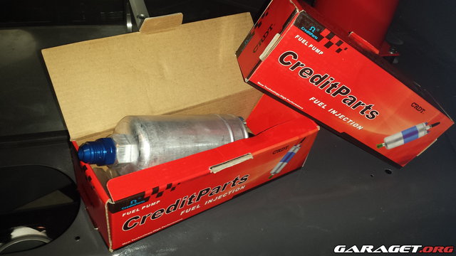

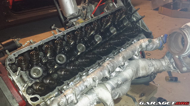

Då var motorn isär plockad smile hade ju bara tänkt att byta lager stakar och kolvringar på botten, men kolvringar kostar ju ap mycket till denna maskin plus att den skulle nog behöva en borrning för att bli super bra.
Så funderar på att köpa låg komp kolvar och borra till nästa öd ist.
blir ju dyrare men känns bättre att veta att allt är riktigt gjort. I värsta fall får väll bilen bli klar senare än planerat om jag inte vinner på lotto tongue
här är lite bilder iaf
https://www1.garaget.org/gallery/images/182/181048/181048-d50054e2baed9fef72acc292e22f10fe.jpg
https://www1.garaget.org/gallery/images/182/181048/181048-6eace4b076513385ebe88f79fe4bba90.jpg
https://www1.garaget.org/gallery/images/182/181048/181048-5c8fef67d8e891654395983a1981255b.jpg
Har fått mina pumpar hämtade också big_smile blanka och fina wink

Nya kolvringar från BMW kostar ju "bara" typ 4300:- smile
279 Inlägg
24 oktober 2013

279 Inlägg
24 oktober 2013
#139
Och nya smidda kolvar med ringar och bultar går att få hem för 6k.. då vill man gärna inte bara köpa ringar tongue
