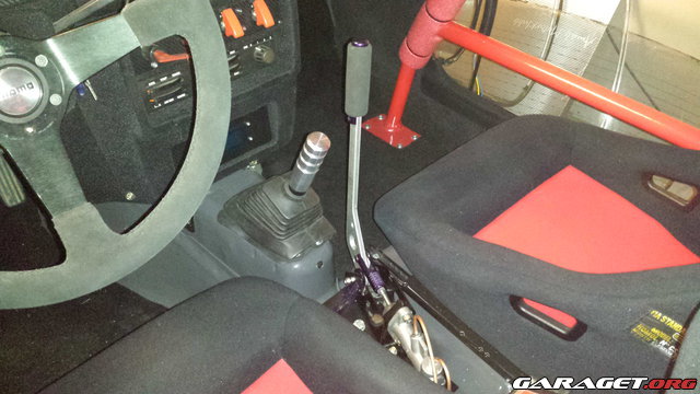

Då har man fixat bromsar på bilen plus att jag fått min handbroms på plats smile
https://www1.garaget.org/gallery/images/182/181048/181048-9e94ad56ecf3d21cea8fdd612488540c.jpg

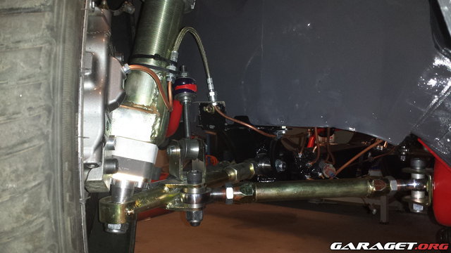

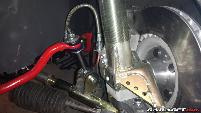

Några bilder på min dragning av rör
https://www1.garaget.org/gallery/images/182/181048/181048-d2c4751c445f7236d56d2885152d6ad1.jpg
https://www1.garaget.org/gallery/images/182/181048/181048-36fab98f917b91787c0b8eed19e48853.jpg
https://www1.garaget.org/gallery/images/182/181048/181048-7cd2eaf54efb2002e9d7e87630442d5b.jpg

Ska du göra andra fästen till bromsrören/slangarna? Tror inte buntbant brukar bli godkänt
279 Inlägg
29 november 2013
#166
St3v3 skrev:
Blir grymt! smile
Tackar!
Hade inte tänkt så långt faktiskt tongue
ska ta och göra mig fästen ikväll smile tack så mycket

Kanske står längre bak i tråden men frågar ändå, hur har du gjort med den hydrauliska handbromsen? Har du kopplat in den på befintligt bromssystem med backventil osv eller hur har du gjort och hur har du kopplat isåfall? smile
Riktigt grymt bygge annars!

Gjort om gjort bättre wink
https://www1.garaget.org/gallery/images/182/181048/181048-2b3e8dadef9af8322f458f8693f990c6.jpg

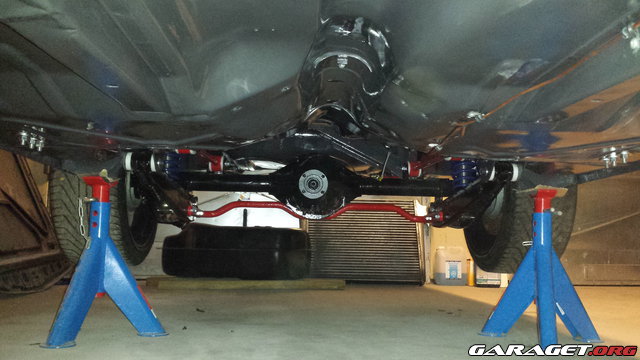

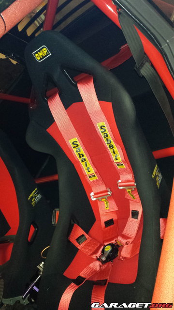

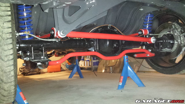

#178

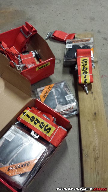

Då är blocket på borrning! så med lite tur så kan jag kanske få ihop motorn under januari big_smile
Fick även en julklapp av tomten idag.. så att jag har att göra under tiden smile
https://www1.garaget.org/gallery/images/182/181048/181048-6c02db22a20ed7d19ccae04e9a2da962.jpg
https://www1.garaget.org/gallery/images/182/181048/181048-d10e804f5ed03b09989a081450baf420.jpg
Bara lagt i bältena på bilden, ska ta och gör några nya fästen mm..
Sen får man se hur man löser fästen till huv och bagage låsen.. börjar inte med det för ens plasten kommit
