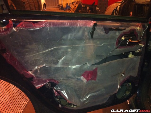

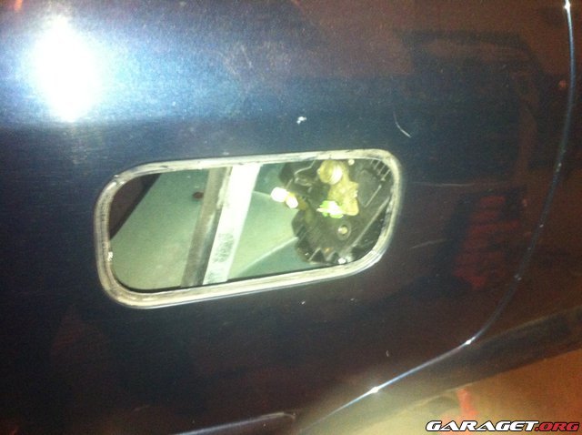

Shave doors på bakdörrarna på G smile
ska hakas av o svetsas igen. Sen på med ny kabelstock och el hiss motorer, då det var vev innan smile

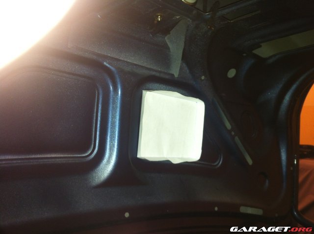

Placering av "lådan" till en av 2 skärmar i bakluckan smile

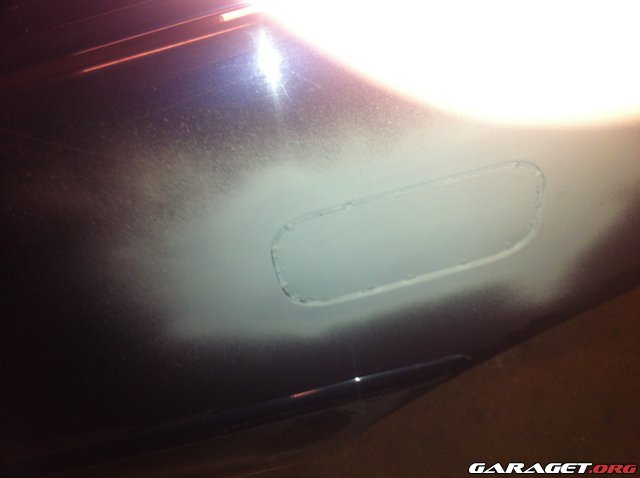

Shaved doors på bakdörrarna, svets arbetet är klart smile
