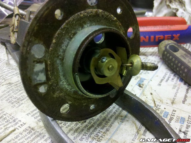

Kollade lite på givaren i tanken också. Tankmätaren har vippat fram o tillbaks så jag anade att den skulle vara sliten. Fint hantverk å lindad med väldigt tunn motståndstråd. Jag såg att det fanns avbrott på tråden såååå. En rulle motståndstråd på Elfa kostar ca 250:- och en ny givare på Biltema ca 150:-. Hmmm... få se vad det blir.
