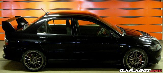

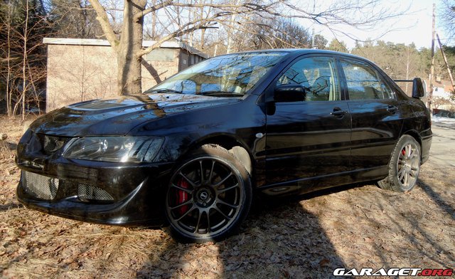

Så här såg annonsbilderna ut på bilen och det har till dags datum inte skett några förändringar utseendemässigt på bilen.
https://www1.garaget.org/gallery/images/49/48280/48280-4475bf17f9ab8f9f439ae1232f399367_tn.jpg https://www1.garaget.org/gallery/images/49/48280/48280-d630968fba101718cb16b78c21d0017b_tn.jpg https://www1.garaget.org/gallery/images/49/48280/48280-fdd543e8a6404e223bbaa8744657aadd_tn.jpg

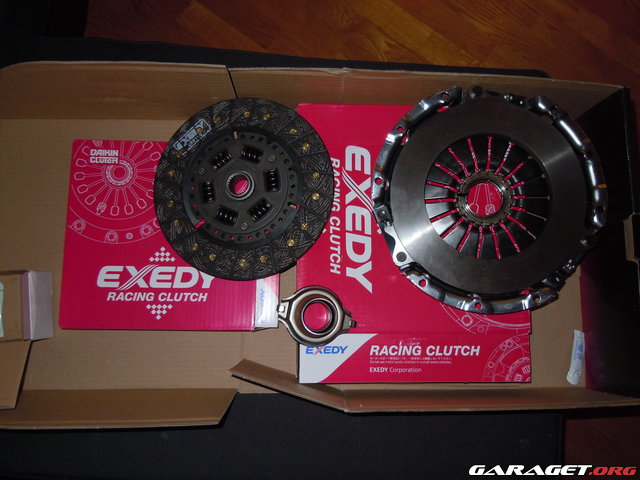

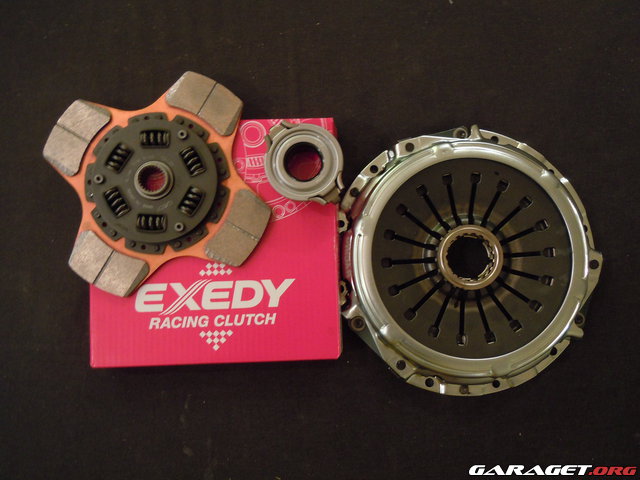

Då så efter mycket om och men så har jag äntligen fått rätt prylar till bilen. Beställde en Exedy 4 Puck "Steg 2" koppling från www.camskill.co.uk och dom skickade rätt emballage men lite fel innehåll.
De här va vad jag fick första gången!
https://www1.garaget.org/gallery/images/49/48280/48280-957a92cb4df8863ca99925afc2fc87e3.jpg
Men efter lite mail kontakt så kom dom fram till att dom klantat sig och så kom det nya saker.
https://www1.garaget.org/gallery/images/49/48280/48280-daaf2b415d641c1f667c3752696fda1f.jpg
Hade varit lite drygt att betala 5000:- för något som kostar 2700:- men som sagt det löste sig till slut. Rätt smidigt företag med bra priser. Kan rekommendera!

Har nu lyckats få dit nya kopplingen och måste säga att jag är nöjd. Inge slirande och allt funkar som det ska!
5000:- för exedy steg II
8000:- för montage

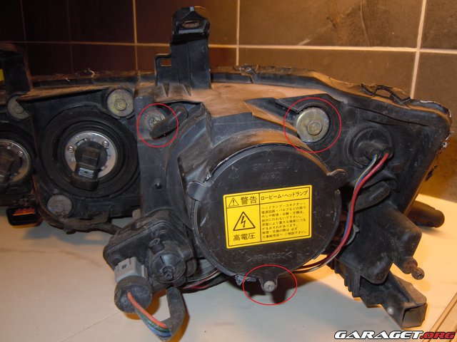

När väl kåpan är borta så sitter strålkastaren med 4st 10ans bultar och tre st kontakter till själva lamporna. Det tog 1timme att plocka isär kåpan och båda lyktorna. Ett tips är att lyfta bilen lite i fram för att komma åt alla plast klipps.
https://www1.garaget.org/gallery/images/49/48280/48280-18dcd98b2804b087e6835d6b60fe0149.jpg

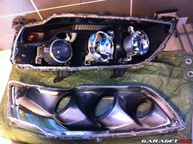

Sen får man gå lös med värmepistolen och plocka isär glaset.
https://www1.garaget.org/gallery/images/49/48280/48280-92a7f15cebd0f4d336fe497a1a0e52a0.jpg
Sen skruvar man ur insatsen genom att lossa locket och dom två bultarna (som även ställer ljusbilden i sida) så räkna antalet gäng varv så underlättar den vid ihop monteringen och själva inställningen.
https://www1.garaget.org/gallery/images/49/48280/48280-f33cdda260b3c87e7ed58f685154e376.jpg

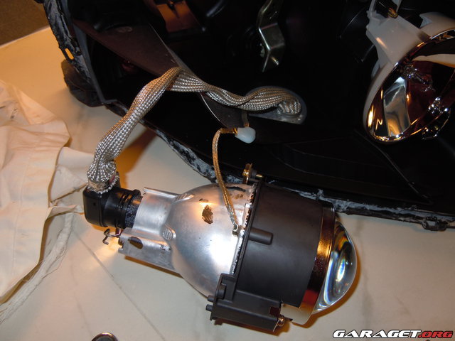

Då ska man få de här i handen.
https://www1.garaget.org/gallery/images/49/48280/48280-77ac3b0daac12560be4d0ccd3501cff5.jpg

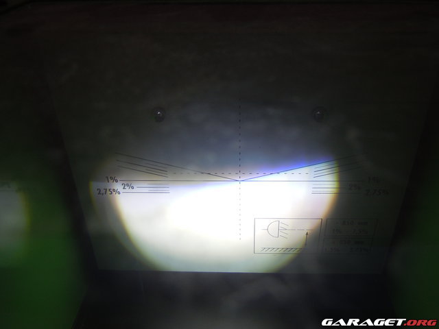

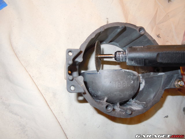

Kontrollera ljusbilden mot en papper uppsatt på väggen och markera hur ljusbilden ser ut. Det görs genom att lysa med en ficklampa där H4 eller xenon lampan skulle ha suttit. Sedan får man med passare eller måttstock rita ett spegelvänt streck åt höger för att ha något att mäta mot. På så sätt kommer ljusbilden garanterat bli rätt.
https://www1.garaget.org/gallery/images/49/48280/48280-344686f193e7d9fe675e26137cfd7c8f.jpg

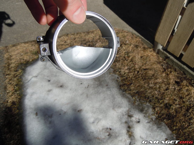

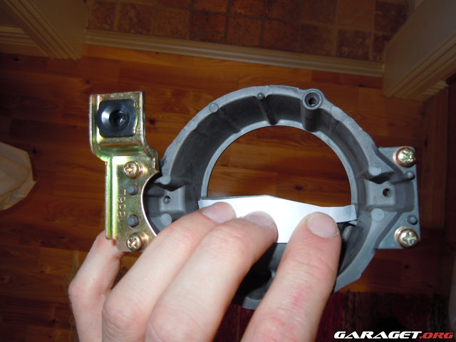

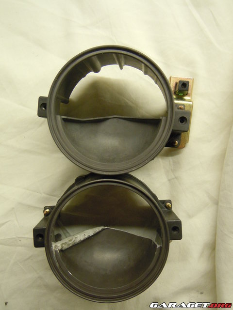

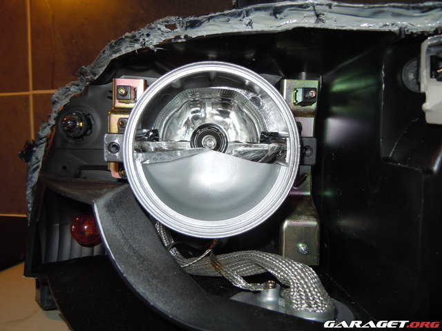

Ta sedan isär allt och det här är delen som bryter ljusbilden, den måste alltså bli spegelvänd!
https://www1.garaget.org/gallery/images/49/48280/48280-5c67f0aadce558a8b368555a28239259.jpg

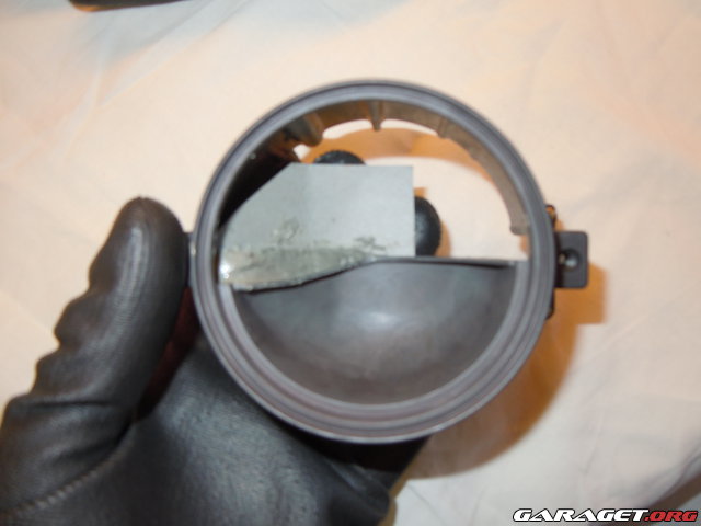

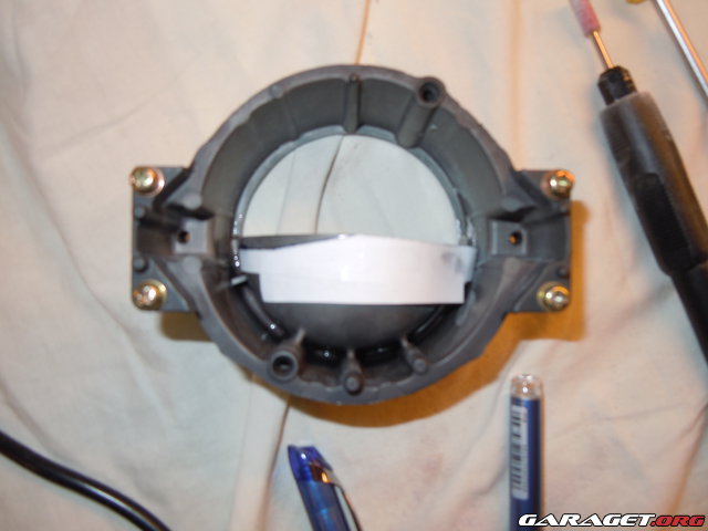

Tillverka en mall.
https://www1.garaget.org/gallery/images/49/48280/48280-339e89ea9253883c5656b55fb0b33a1e.jpg
Bygg sedan upp med keramisk metall så att ytan blir "slät" måste självklart slipas efteråt:P...
https://www1.garaget.org/gallery/images/49/48280/48280-338547f181f76b31dddc6de36ff7ebc6.jpg
Efter att ytan slipats helt rak (detta kontrolleras med jämna mellanrum genom att enligt tidigare lysa med ficklampa mot våran riktlinje på väggen). Håll glaset och reflektorn på plats medelst händer. Lägg sedan mallen spegelvänt och rita av.
https://www1.garaget.org/gallery/images/49/48280/48280-444fa319acb3af4aa748a8f62f9bdbb8.jpg

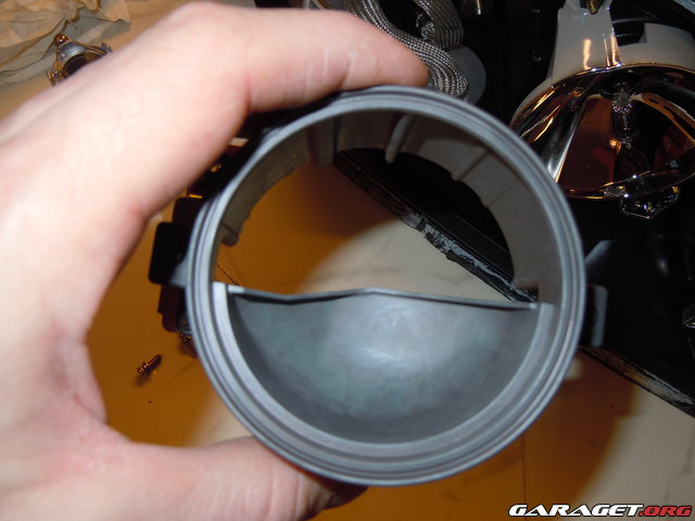

Sedan är det bara att försiktigt börja slipa bort all metall.
https://www1.garaget.org/gallery/images/49/48280/48280-06640ad6fa6f46ee7ccd169ac274c47f.jpg
Här ser man resultatet av gammal vs ny! smile
https://www1.garaget.org/gallery/images/49/48280/48280-5b943d929c33d2dfee3e3f1622a69358.jpg

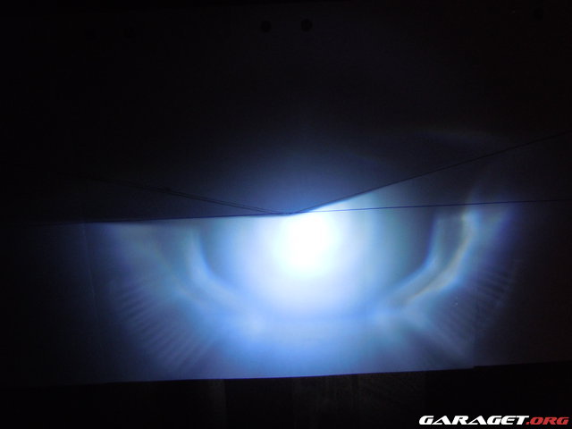

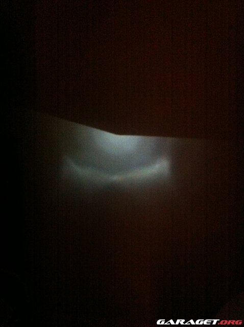

Och så här såg ljusbilden ut på min vägg.
https://www1.garaget.org/gallery/images/49/48280/48280-7df2d86da0d4b147f622a269486821ff.jpg

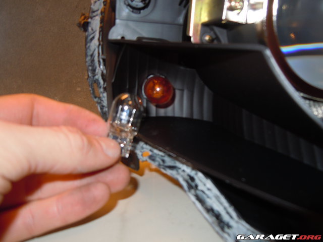

Sen passade jag på att byta blinkers till rätt färg.
https://www1.garaget.org/gallery/images/49/48280/48280-eba16fcad7cf41a58176cb82b266935b.jpg

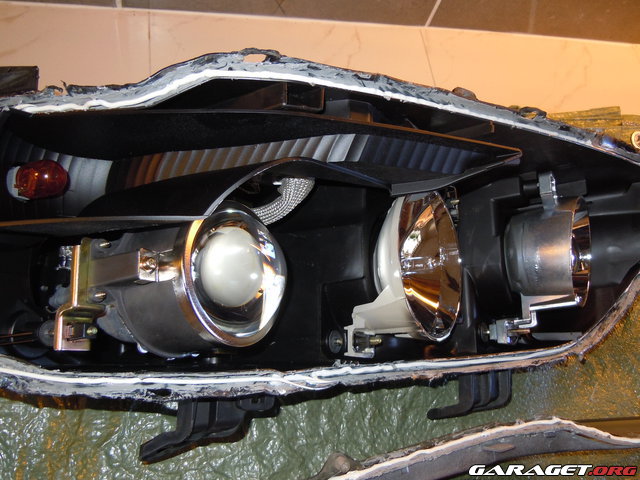

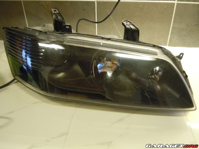

Sen lite värmefärg 650 Grader i silver.
https://www1.garaget.org/gallery/images/49/48280/48280-0fa6742f0bd23f34e3a6e45eefc20616.jpg
Så här blev det färdiga resultatet.
https://www1.garaget.org/gallery/images/49/48280/48280-1e7a64690253ea53129fefc27809c230.jpg

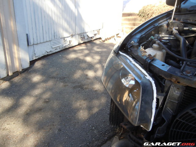

Sen på med tätningsmassa efter att jag skrapat rent spåren.
https://www1.garaget.org/gallery/images/49/48280/48280-8e2472be832862a9dcecedab59b3e066.jpg
Strålkastarna på plats igen.
https://www1.garaget.org/gallery/images/49/48280/48280-dc23da193eadbf9420489521c1bab5d5.jpg
Och slutligen resultatet hos Bilprovningen!
https://www1.garaget.org/gallery/images/49/48280/48280-b8ba09c9a22ad9dfff65b7a364e0e5d9.jpg
Det finns som jag vet om två olika typer av halvljus på Evo VIII orna. Det här är den knöligare varianten men jag länkar till en annan här på Garaget som ordnat till ljusbilden på den andra sorten http://www.garaget.org/forum/viewtopic. … &p=11.
