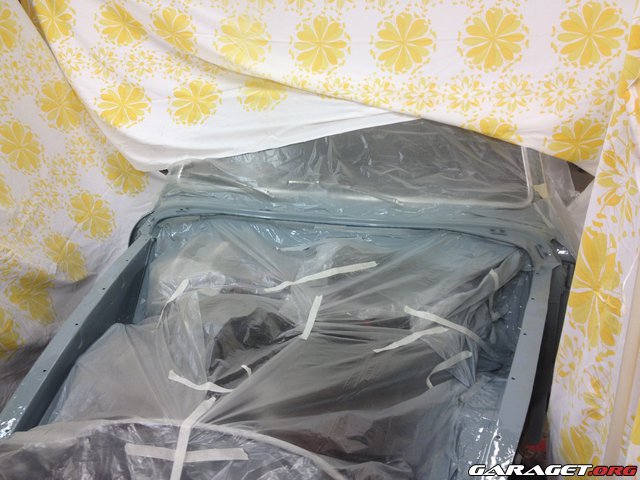

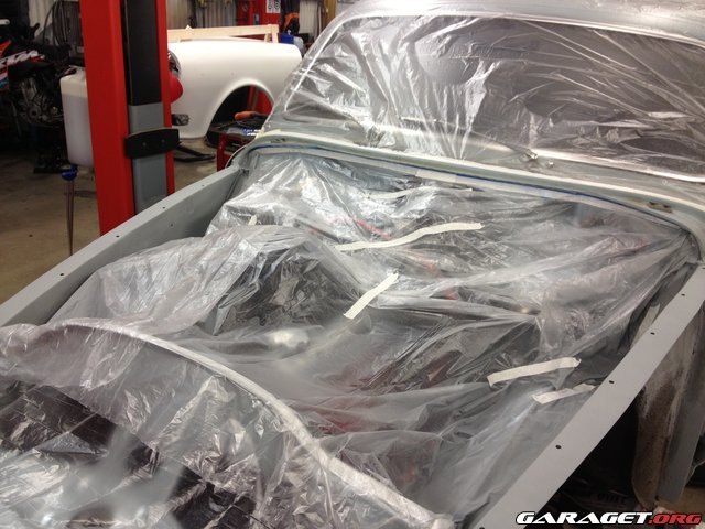

Tog mig i kragen och lackade framskärmsbalkarna i dag efter jobb smile
Hade några gamla pålslakan jag fått att ha till trasor som jag tog och tejpade upp för att fånga färgdammet så att det inte skulle bli färgdamm i hela verkstan och det fungerade smile
https://www1.garaget.org/gallery/images/72/71525/71525-24e34b7f8d91ac00b6b6e16b5d2b9eba.jpg
Ny lackat smile

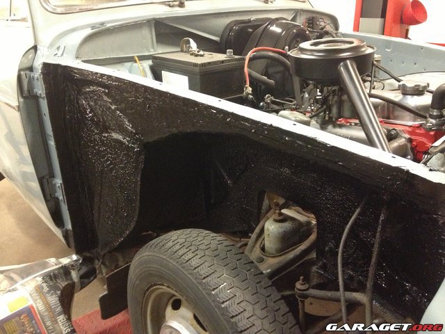

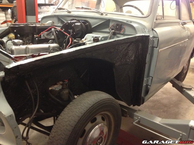

Blev en sväng till verkstan i dag med smile
https://www1.garaget.org/gallery/images/72/71525/71525-cd3d8b2cbe79636ab2e9da09244eff64.jpg
så här blev det
https://www1.garaget.org/gallery/images/72/71525/71525-195653fcdd8a4571bb8b376a5ed49934.jpg
ordentligt med rostskyddsmassa så det inte blir fler överraskningar i framtiden smile
https://www1.garaget.org/gallery/images/72/71525/71525-cef4f50c369e58b5cc36b51ad14a9d7b.jpg

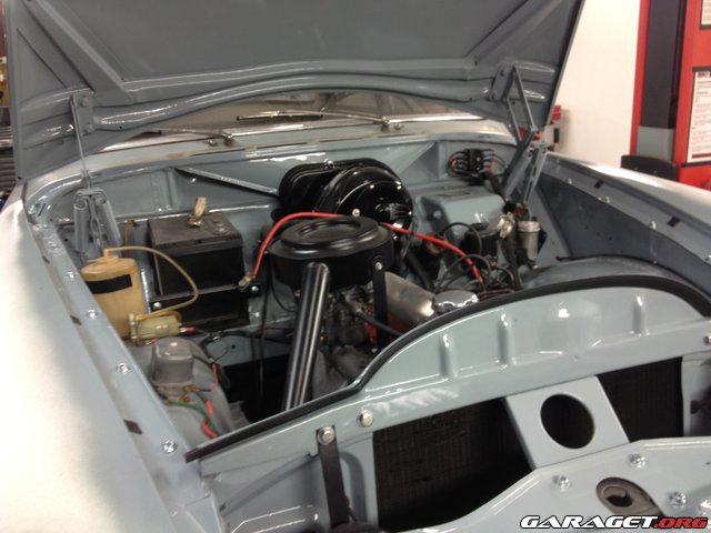

Dax för en liten update smile
https://www1.garaget.org/gallery/images/72/71525/71525-c26e5cb21f4a874d3cd1c473a9b7884c.jpg

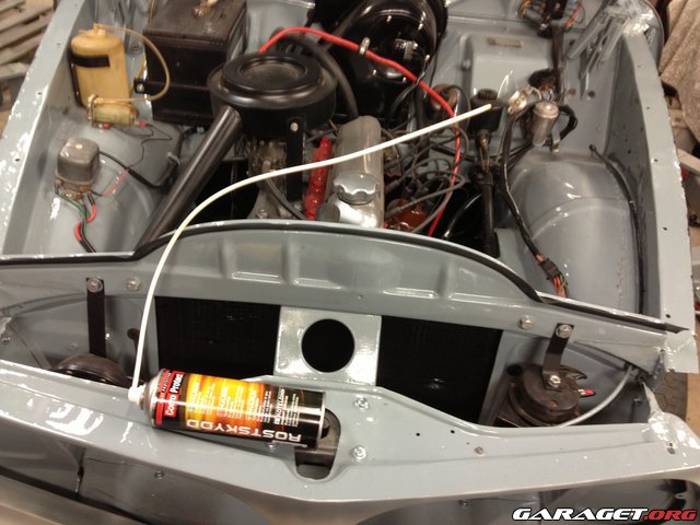

Sprutat i ordentligt med tunnflytande rostskydd i framskärmsbalkarna innan det va dax för montering av skärmarna
https://www1.garaget.org/gallery/images/72/71525/71525-5098192965a5be337a8b6a59e089ab06.jpg

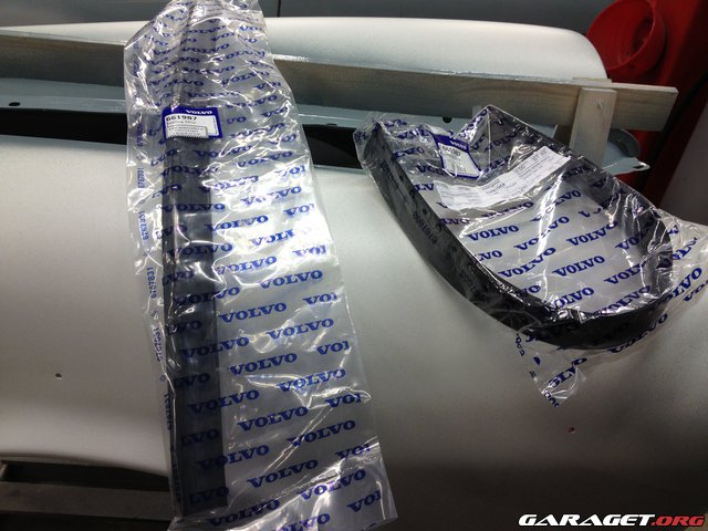

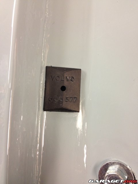

Gummina somm ska sitta mellan skärmarna och torpeden
https://www1.garaget.org/gallery/images/72/71525/71525-8cea8debbe8617aa582b1cd958dcefe7.jpg
Monterade smile
https://www1.garaget.org/gallery/images/72/71525/71525-fb200faeaee14e225357f604c6e62df0.jpg

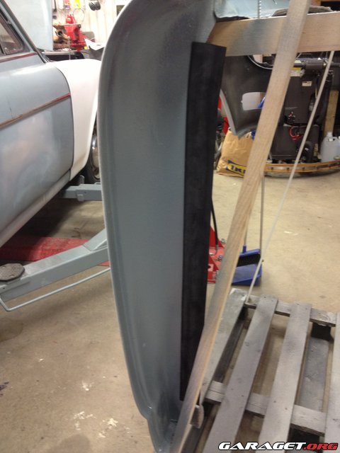

Skärmarna på plats
https://www1.garaget.org/gallery/images/72/71525/71525-66def7dab40680ef228c81085983530a.jpg
Gummiknapparna dit satta
https://www1.garaget.org/gallery/images/72/71525/71525-65fc011bdbed033673f0a105c73d5db1.jpg
Efter lite justerande så sitter skärmarna riktigt bra smile

Och Volvo original gummi!
Inte dåligt, är det nygjorda eller från
gammalt lager?
gammalt lager?
Bra fråga, tror de är nygjorda.
De är köpta från Motoroldies.se

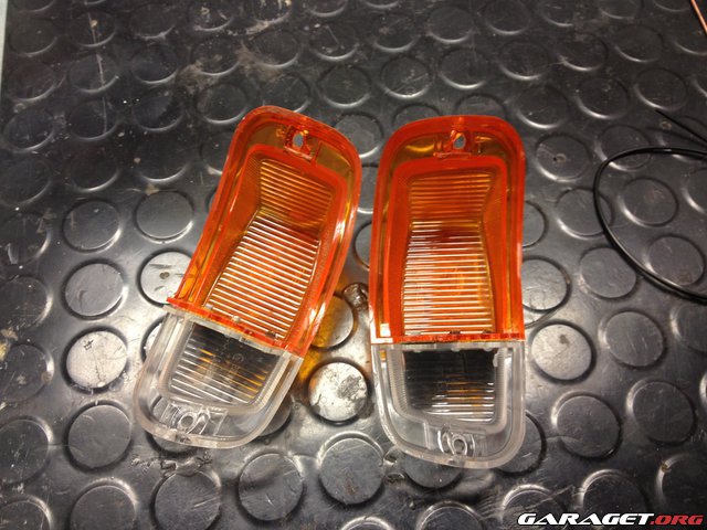

La blinkersglasen i ultraljudstvätten en timme och blev mycket nöjd med resultater big_smile
https://www1.garaget.org/gallery/images/72/71525/71525-49c6660cdd7a04b4008ecb5e57212ff2.jpg
Efter en sväng i ultraljudstvätten
345 Inlägg
26 december 2013
#136
så de funkar ? smile vad har du för ultraljudstvätt ? och tar det bort ytrost oxå ?
Kolla gärna in mitt amazon projekt https://www.garaget.org/forum/viewtopic … 2#p4418122
1 516 Inlägg
26 december 2013
#137
Jodå funkar bra smile
Har en 10liters (191542) från biltema
Nja, det skulle den kanske kunna göra beror lite på vad man har för vätska i.
Jag kör med vatten och industri rengöring men om man skulle prövar med vatten och citronsyra eller vatten och fosforsyra så hade man nog kunnat ta bort ytrost.

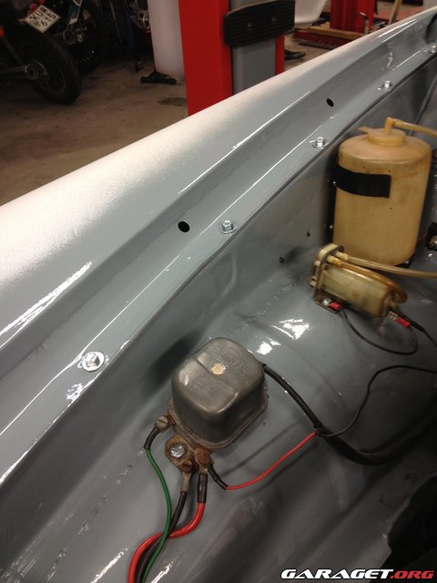

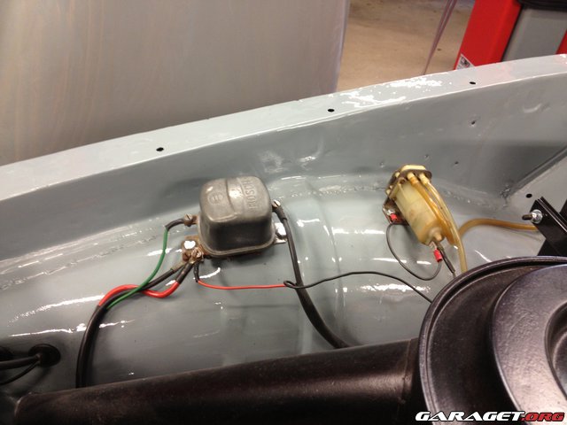

snyggt jobbat.... bara lite förvånad skruvarna på laddrelät.....
The Devil is in the details...
1 516 Inlägg
27 december 2013
#139
Där har man nog blivit lite hemmablind wink
Ska fixas smile

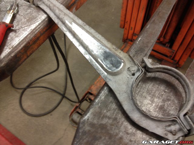

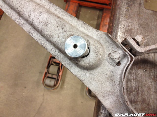

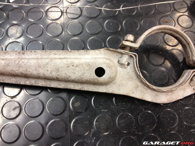

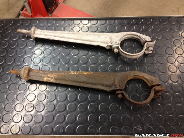

Köpte ett par bärarmar till bakaxeln för ett tag sedan som jag tänkte blästra och pulverlacka och sen byta ut mot de som sitter på bilen.
Fick lite tid över i dag så började blästra dem smile
https://www1.garaget.org/gallery/images/72/71525/71525-c7da4a604c2d942a683a9f7545102977.jpg
En blästrad smile en kvar
https://www1.garaget.org/gallery/images/72/71525/71525-47f3e36f78b26ed8e3a07fea5615b275.jpg

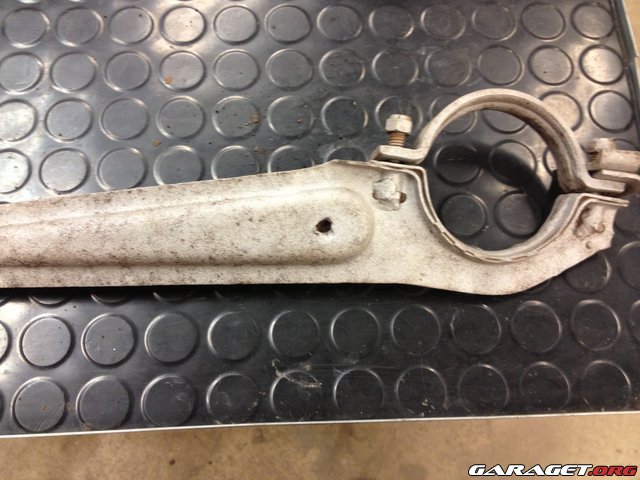

Upps blev vist ett litet hål efter blästringen hmm
https://www1.garaget.org/gallery/images/72/71525/71525-e07973eded9cf08033791ed194c339f8.jpg
Slipa upp hålet
https://www1.garaget.org/gallery/images/72/71525/71525-3cd64c1c670096548853b42024e33c17.jpg
Då blev det till att fixa till en bit att laga hålet med.

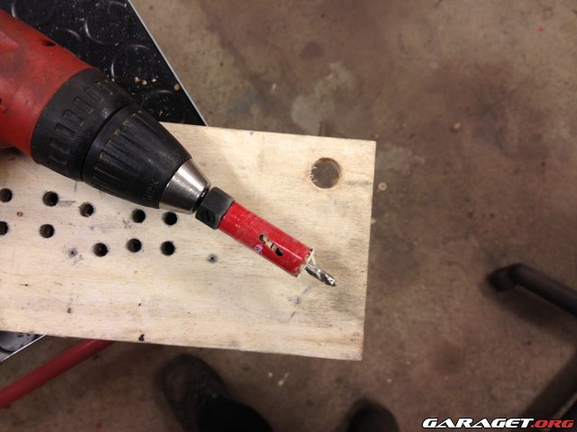

Tog och borra ur ett styrhål i en bit plywood
https://www1.garaget.org/gallery/images/72/71525/71525-ce15721afdd0aeabd37cbf85ff3cba50.jpg

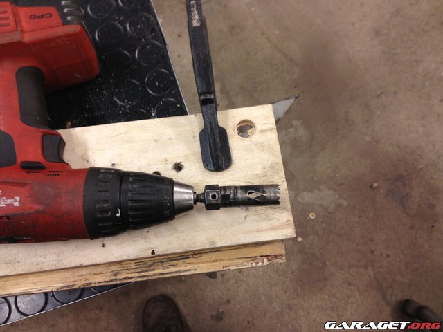

Sen en bit 2mm plåt i klämm mellan plywooden med styrhålet en bit till
sen en hålsåg utan centrumborret
https://www1.garaget.org/gallery/images/72/71525/71525-f4dab16012665201899143413d8c7212.jpg

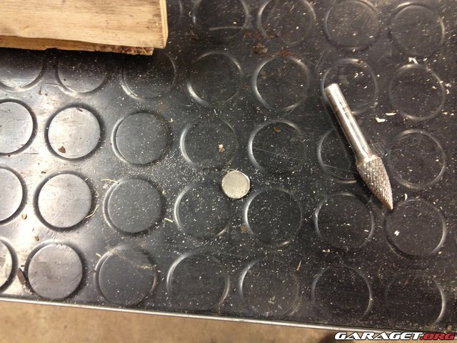

Resultatet en liten plåtbit att laga hålet med smile
https://www1.garaget.org/gallery/images/72/71525/71525-29f725ac485188bdc43bee51ec07778d.jpg
Håller biten på plats med en magnet så det ska gå att svetsa den
https://www1.garaget.org/gallery/images/72/71525/71525-fb02c6d94f23831dd50d6dac4100041b.jpg
efter lite svetsning och slipning smile
