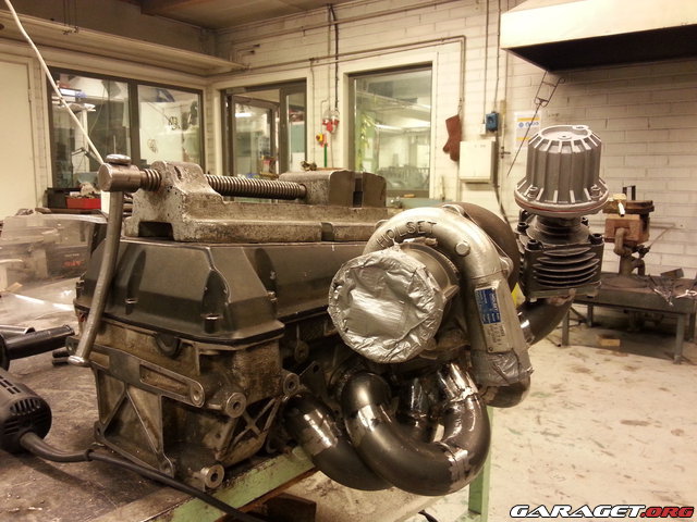

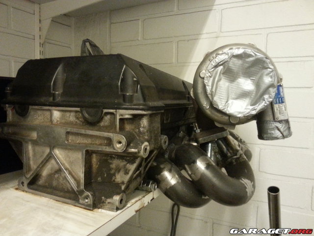

På något sätt har jag lyckats förlägga mina wastegateflänsar, så jag kom inte så långt som jag hade hoppats idag med svetsandet. Men punktade provisoriskt dit turboflänsen för att kunna börja bygga på downpipen – wastegaten kommer nämligen att kurva runt den.
https://www1.garaget.org/gallery/images/178/177279/177279-d0220d8eef83cd833696c0df7fab6b79.jpg

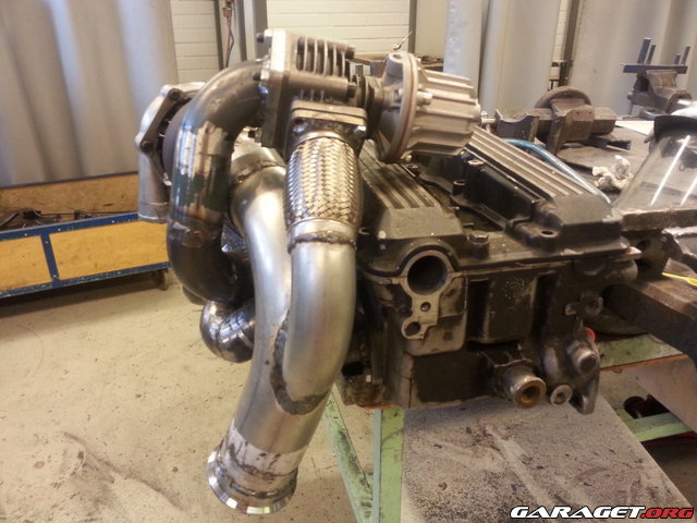

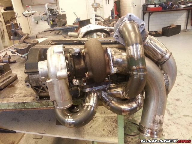

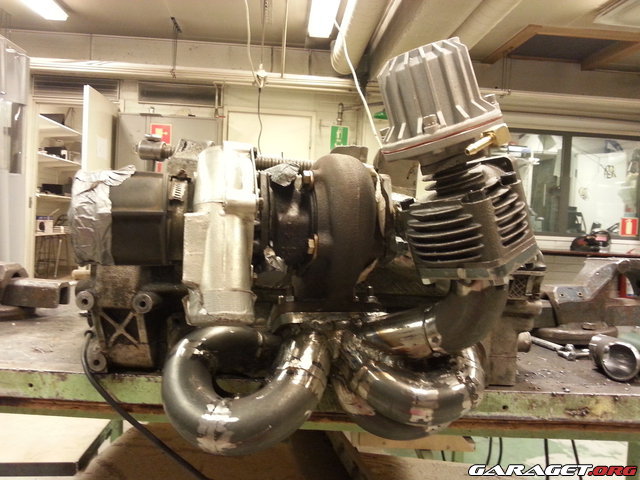

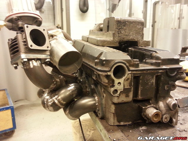

Etwas solches.
https://www1.garaget.org/gallery/images/178/177279/177279-df28b75be3b36bab21a6d69c85f2049e.jpg
https://www1.garaget.org/gallery/images/178/177279/177279-4e6bf9834f8f5d1a6ecaf9284d89a77c.jpg
https://www1.garaget.org/gallery/images/178/177279/177279-e40840de36572bfda5e9f99ed0396f99.jpg

Nu sitter snigelspaghettin ihop.
Det blev en jäkla stor härvel. Men nu sitter det ihop och luften och avgaserna borde skickas dit dom ska.
Det blev V-bandsflänsar istället för vanliga avgasklämmor (se ändan på downipen). Mycket smidiga och kostade ca 18e / st på ebay.
Med en liten gnutta tur går motorhuven att stänga med wastegaten sådär. Annars tar jag fram vinkelkapen.
Motorn till vindrutetorkaren sitter trångt till. Precis vid flexdelen på downpipen...
En fin grej är att hela paketet går att lyfta i och ur motorn i en del. En annan sak är huruvida man når alla pinnbultar  på toppen utan att demontera alltsammans...
Oberoende så måste jag ju erkänna att det känns bra att kunna lasta ner det här i motorrummet wink

Kompakt och snyggt big_smile
1 080 Inlägg
19 april 2014
#557
Fick du rören lika långa? Ser ju bra ut som vanligt annars smile
Njä, inte riktigt, det skiljer kanske fem centimeter. Men eftersom det inte är pulssplitt så borde det inte vara så viktigt... tongue

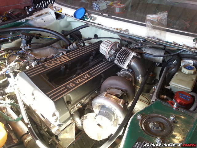

So far so good.
https://www1.garaget.org/gallery/images/178/177279/177279-0f2f9cf0c58e2827bd77968972f1442a.jpg
Nu sitter paketet där. Och det är tur att allt går att lyfta dit i ett paket, med downpipe och allt - för delarna går inte att skruva isär när grenröret sitter mot toppen tongue Så trångt är det.
Avgassystemet byggt ungefär till bakaxeln.
Olja in, olja ut, ett tryckrör med dump och lambdagänga i avgasröret, sedan ska motorn vara startbar med turbo.
Börjat installera säkerhetsbälten.
Passagerarstolens fästen klara.
Bromssystemet ännu utan vätska.
