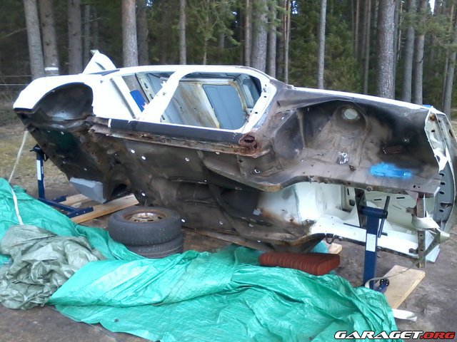

Hej tänkte skapa en projekttråd om min Rekord. Det hela började för ca 3år sen med att jag skulle fixa till underredet lite men det spåra ur som vanligt:D
Slänger in ett gäng bilder så vi kommer ikapp verkligheten har trots allt hänt en del på 3år:)
https://www1.garaget.org/gallery/images/44/43524/43524-718b3f6708ac963ebb2612cd3978a3be.jpg

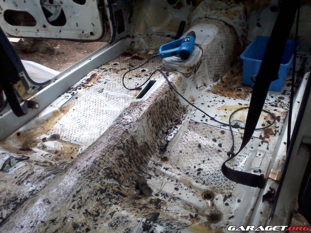

Rensar hela bilen på asfaltsmattor dom flesta vet hur kul det är.
https://www1.garaget.org/gallery/images/44/43524/43524-826687bb660cd0440fe56f331283f48d.jpg

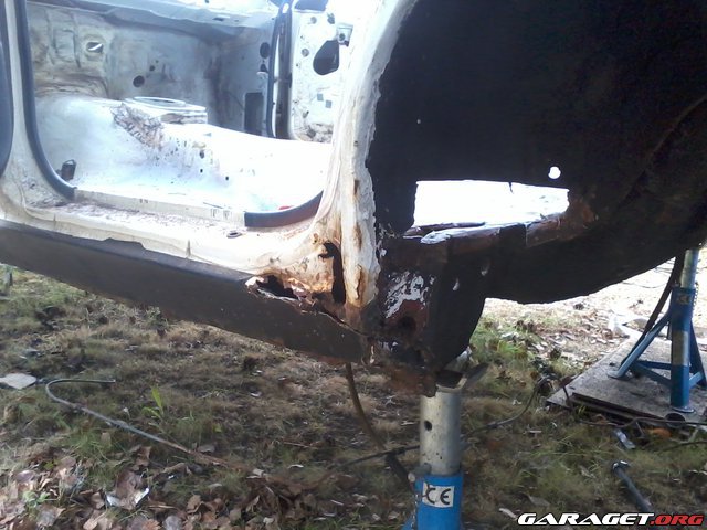

Bilder på rost vill väll ingen se så nöjer mej me en bild på de sålänge, fanns gott om den varan dock
https://www1.garaget.org/gallery/images/44/43524/43524-a921e321a8879b9b4089279154407634.jpg
https://www1.garaget.org/gallery/images/44/43524/43524-129b5618fe92cd45cfb7f0da2db7a961.jpg
https://www1.garaget.org/gallery/images/44/43524/43524-dab00ae553662c4aac5f258282b8ca3b.jpg

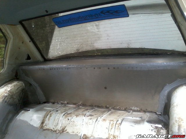

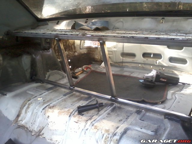

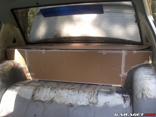

Byggde en Brandvägg mellan bagage och cupe´
https://www1.garaget.org/gallery/images/44/43524/43524-63978b542d513a3726a14adea265e901.jpg
https://www1.garaget.org/gallery/images/44/43524/43524-cd174faea814cbd709b1a404f515fd47.jpg
https://www1.garaget.org/gallery/images/44/43524/43524-c5adbf3e61ba54cdfacde6c7f555f3bd.jpg

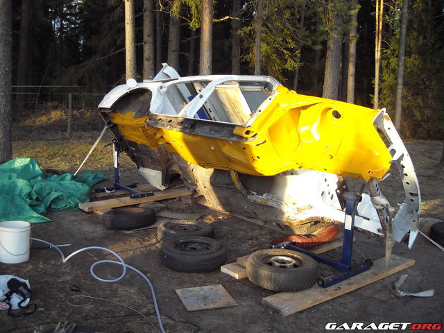

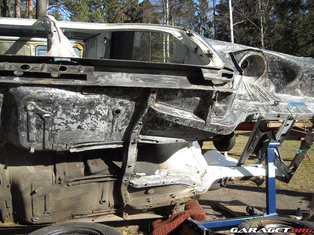

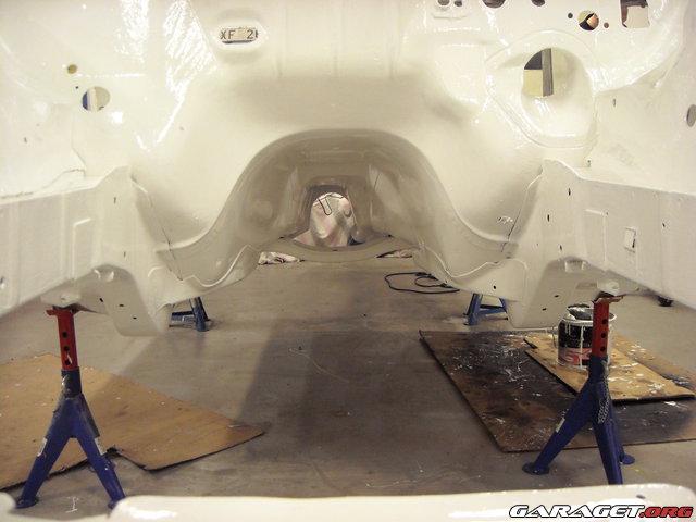

Karossen hängdes upp i en hemmabyggd vagga och slipades plåtren under blästrade även där det behövdes sen blev det två lager med hagmans ca primer. Finns inga planer på att kladda på äcklig underredsmassa på den här bilen:mad:
Anledningen till att projektet gick segt till en början beror på mitt fina garage som är rätt väderberoende men takhöjden kan man ju inte klaga på:D

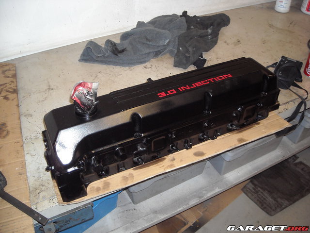

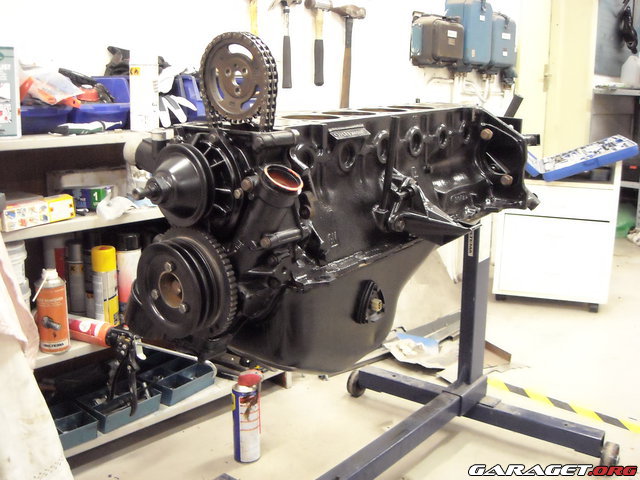

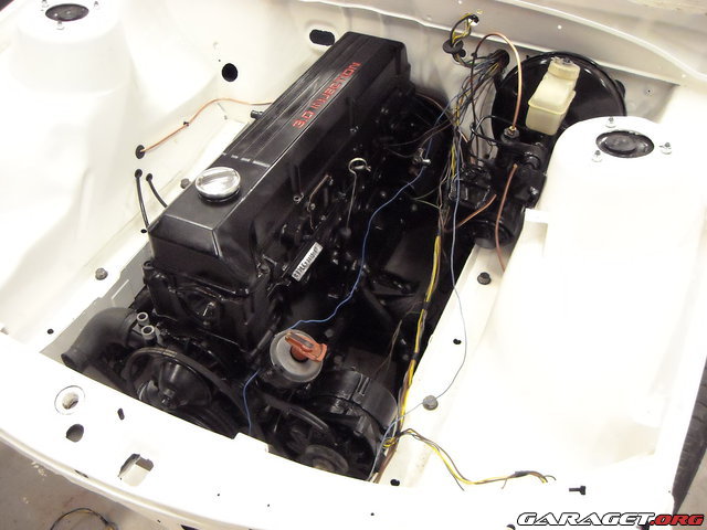

Först va tanken att trimma orginal motorn och köra med den men hur kul är det??
Kom över en rak 6a från en omega 3000 (c30le) till bra pris så roade mej med att renovera den.
Den har samma motorfästen som orginal så det va inga problem fick bara korta ner växellänkaget för att kunna köra me orginallåda.

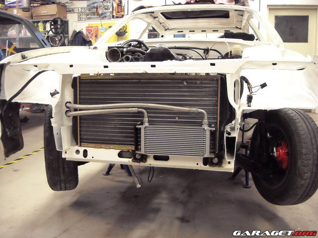

Fick även ge plats i fram för en audi 80 kyl för motorn byggde för mkt frammåt för att kunna ha kvar orginal
ett oljekyl har också hittat dit
https://www1.garaget.org/gallery/images/44/43524/43524-58ca96476488c7bd9e091b557ded2db0.jpg
https://www1.garaget.org/gallery/images/44/43524/43524-ef21fa03c40e002f2d0737d68932f02f.jpg
Lackat underrede + motorrum med mecanlack för att lätt kunna bättra på det är trots allt ingen utställningsbil:)

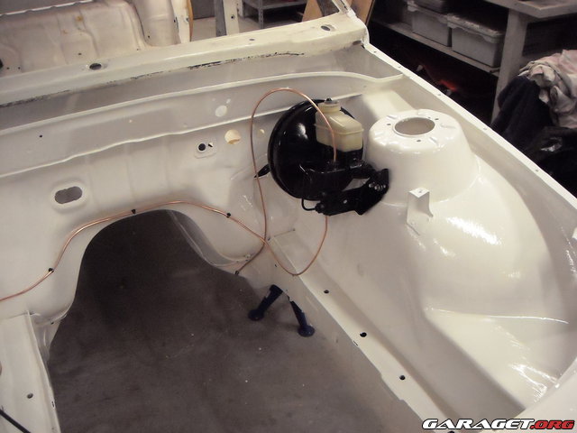

Nya bromsrör har också hittat dit.
https://www1.garaget.org/gallery/images/44/43524/43524-914f751b8a20f447bed8d41252d0662e.jpg

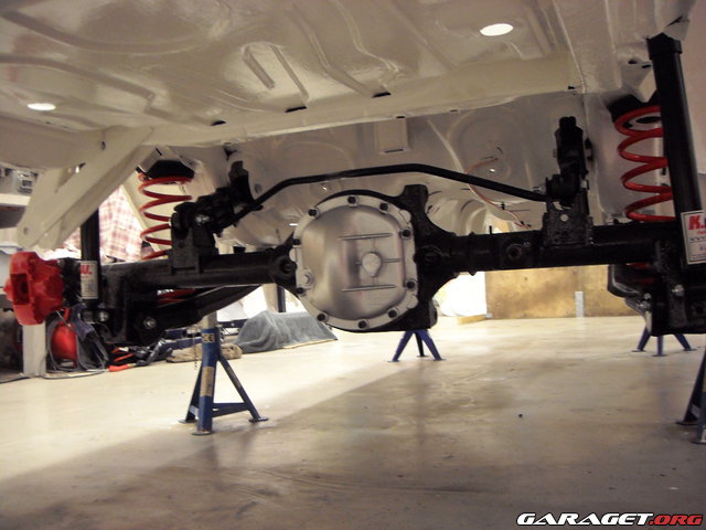

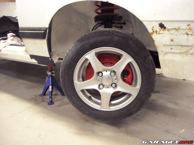

I sommras las många timmar på att renovera och svetsa om en 740 axel, den ska förhoppningsvis hålla bättre än orginal och sen är det ju inte tråkigt med skivbromsar.
https://www1.garaget.org/gallery/images/44/43524/43524-99ca88145f9f3917bf8b0e01f2da4a40.jpg
I fram blev det bromsar från samma omega som motorn kom ifrån uppsvarvade och omborrade för att passa Rekordnaven
https://www1.garaget.org/gallery/images/44/43524/43524-44ac93af0b9e876e4066d4d3d286a938.jpg

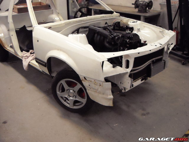

Och här har vi en dagsfärsk bild prova att hänga på en framskärm för att se hur det blev med dom nya fjädrarna, får bli större fälgar än 14" sen;)
https://www1.garaget.org/gallery/images/44/43524/43524-ae2c1cd63093f0b146a113787ee16038.jpg

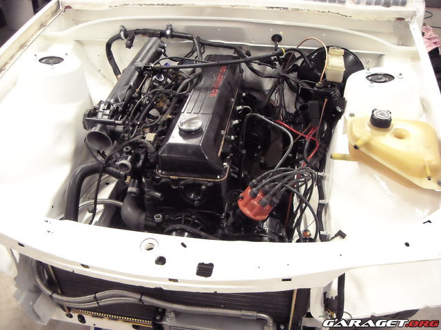

En sista bild på hur motorn gör sej i bilen fyller ut rätt bra.

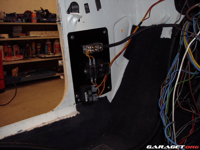

Koppla det sista på helljusinstallationen.

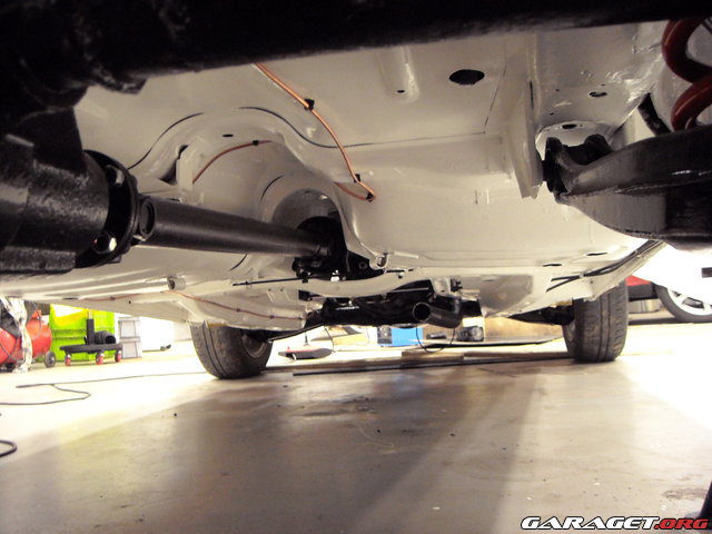

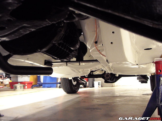

Sen en liten stämmningsbild på underredet,betydligt roligare att skruva tillbaka grejer än va det va att skruva bort smile
Kommer en roligare uppdatering i veckan.

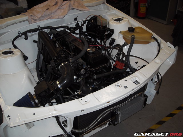

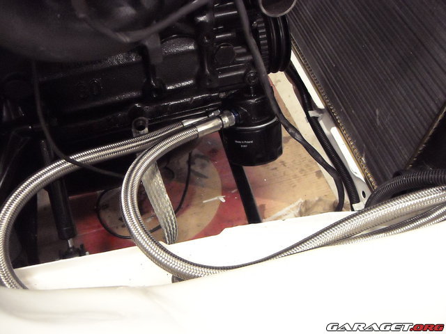

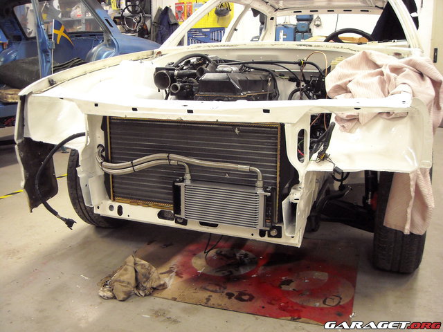

Monterat fast oljekylaren med tillhörande slangar och fått dit adaptrar till oljefiltret
Efter lite krångel med en glappande oljetryckskontakt så lyckades jag få upp oljetryck på motorn nu e det bara att invänta dom sista tänddelarna som beställdes idag så kanske det kan bli en provstart till helgen.

Montera kardan.

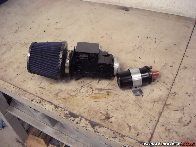

Fick lite färg på lmm och tändspole.

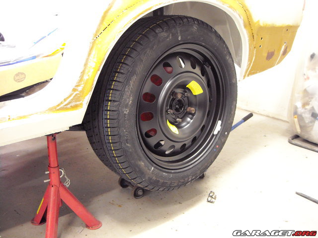

Provade för skojs skull att montera 407:ans reservdäck på bakaxeln och tyckte det så rätt lovande ut.
https://www1.garaget.org/gallery/images/44/43524/43524-37cffa3b1232aaeb4569f77c45ccfde1.jpg
Måste ut ca 20mm bara får se hur det blir sen när bilen satt sej.

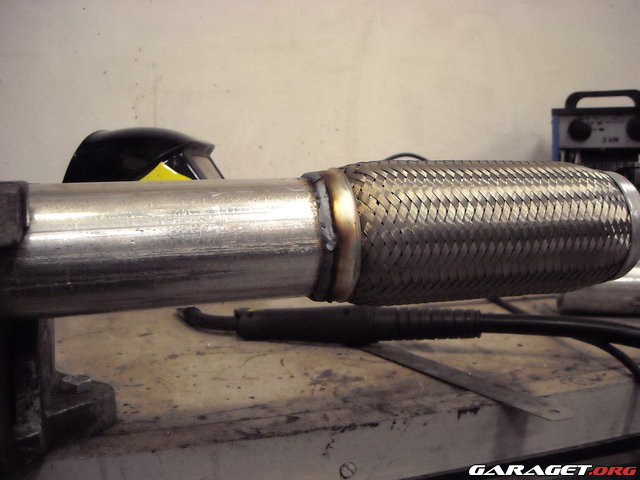

Fick hem mitt flexrör från Skruvat gick fint att svetsa i.

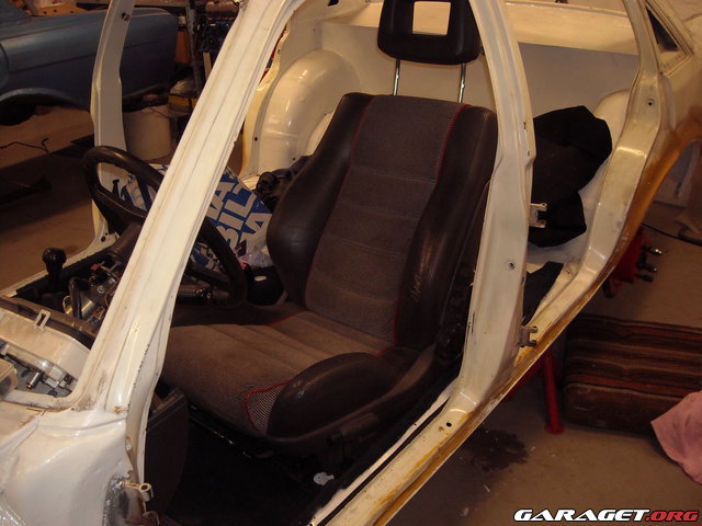

Tog även en bild på stolen som ska in bara jag fått hem bultar, betydligt snyggare än orginalstolen big_smile

Hann även skruva dit lite mer i motorummet, börjar likna nåt.

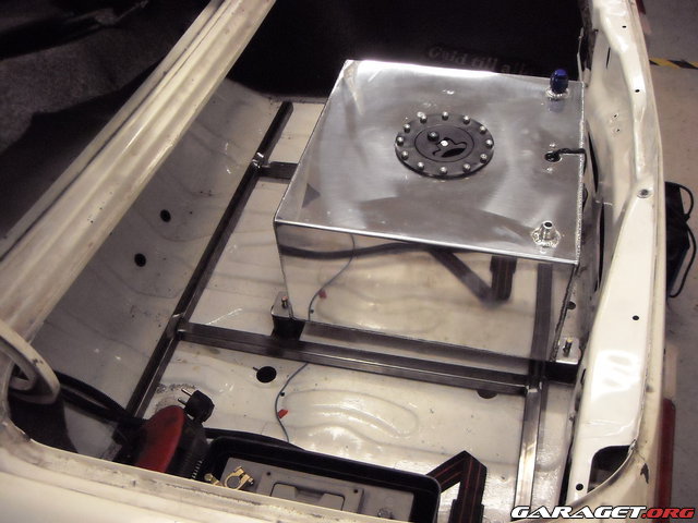

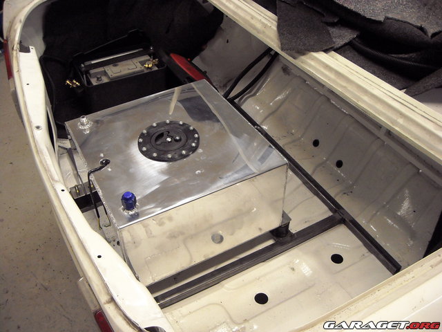

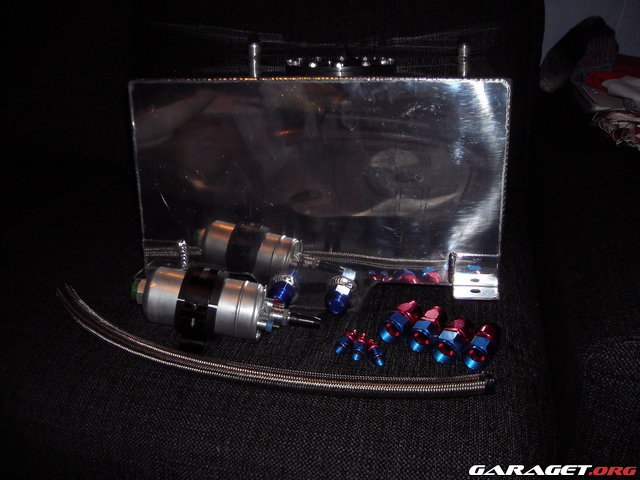

Börjat bygga på ställningen som ska hålla tank pump och filter, kan inte bygga mer än så för tillfället väntar på dom sista kopplingarna så jag ser hur allt hamnar.
