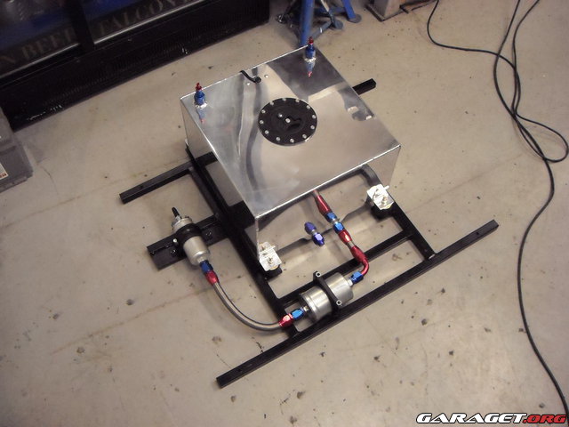

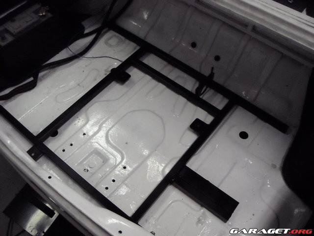

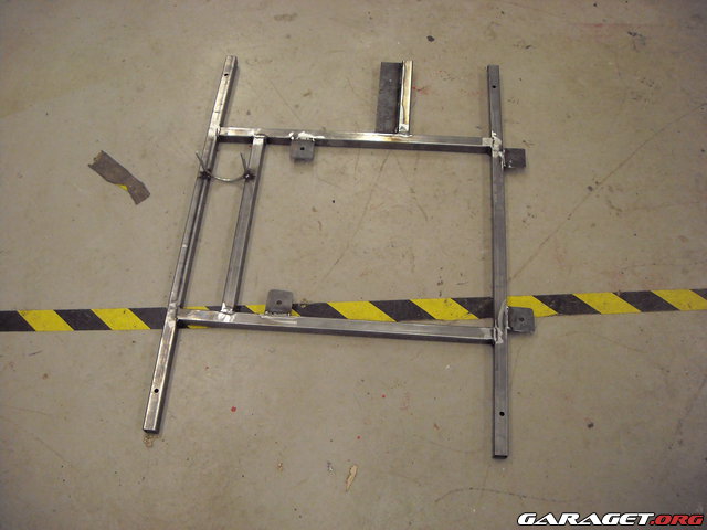

byggt klart bryggan till bränsleinstallationen.
https://www1.garaget.org/gallery/images/44/43524/43524-1a2076a92f7e23d7fb19824a055e8d6b.jpg

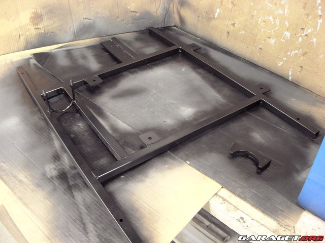

Slängde på lite färg i mitt hemmabyggda lackbås cool
https://www1.garaget.org/gallery/images/44/43524/43524-f3d77dc4b1c90fe7f0a0778e1fa60902.jpg

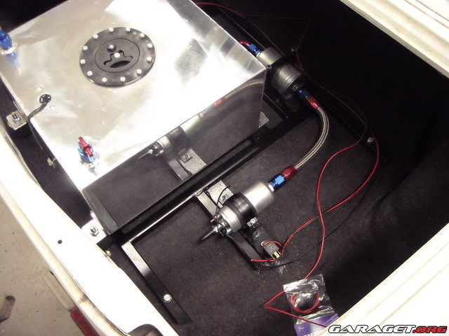

På plats i skuffen, förhoppningsvis så blir det tid över till att montera tank filter och pump imorrn.
https://www1.garaget.org/gallery/images/44/43524/43524-e307ebb8389feaeeeefd36aa9a77bacb.jpg

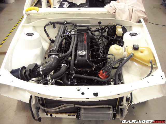

Avslutar med en bild på ett nästan färdigt motorutrymme saknar bara en elfläkt till kylet.

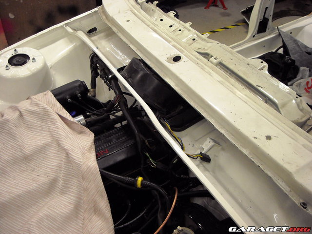

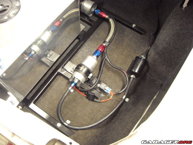

Fortsatte med bränslet idag.
https://www1.garaget.org/gallery/images/44/43524/43524-31a3602d5cf3e0de33adf448cf63f289.jpg
Allt provmonterat på bryggan.
https://www1.garaget.org/gallery/images/44/43524/43524-d15f57f7f5d5f9151109fa3df865068a.jpg
På plats i skuffen hann påbörja eldragningen till pumpen innan jag la ner för kvällen, får fortsätta i helgen.

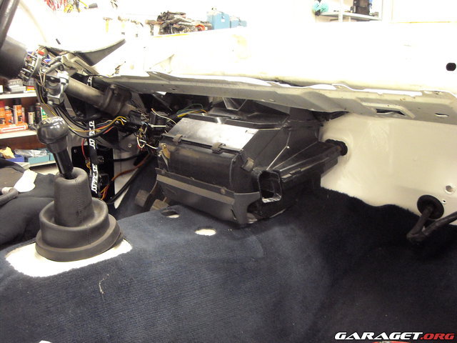

Både fläkt och värmepaket på plats
https://www1.garaget.org/gallery/images/44/43524/43524-3deae0bc7b093ca5c494a213f7f93a0a.jpg

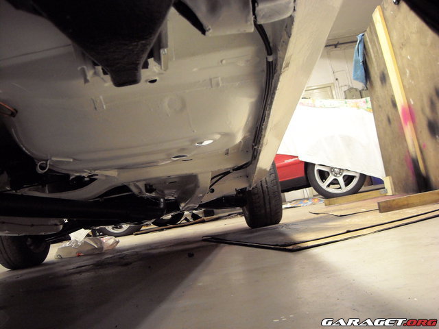

https://www1.garaget.org/gallery/images/44/43524/43524-e1b29ebab7bacfce2e5e8ca0b9d80612.jpg
Under bilen sitter det hård plastslang mkt smidigt att arbeta med cool

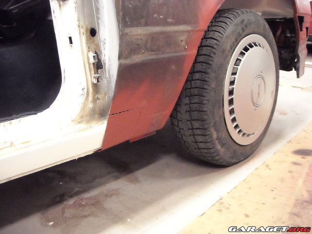

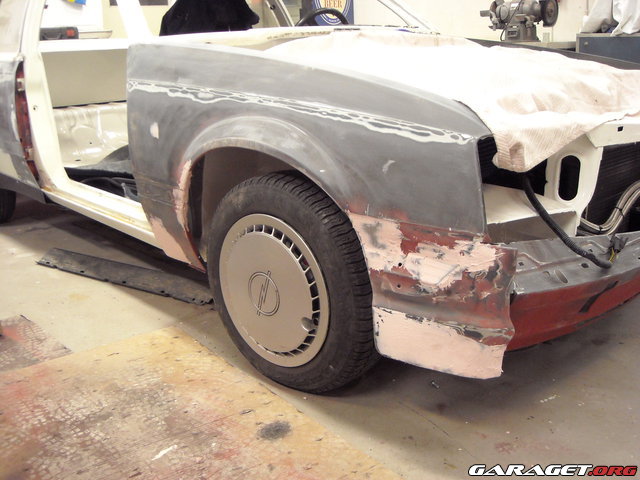

Projektet har inte stannat av helt fått lite gjort idag:
https://www1.garaget.org/gallery/images/44/43524/43524-52a098ad2fe622d2e6eb9298c05716e9.jpg
Svetsat dom hålen som va i skärmen nu väntar renslipning och spackling.

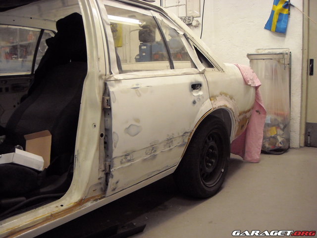

4 Timmar i garaget inatt Resulterade i att 2 dörrar 1 framskärm och bagageluckan är klara för att spacklas.
https://www1.garaget.org/gallery/images/44/43524/43524-4ba53c4aaed9957e077c92370bbd779d.jpg

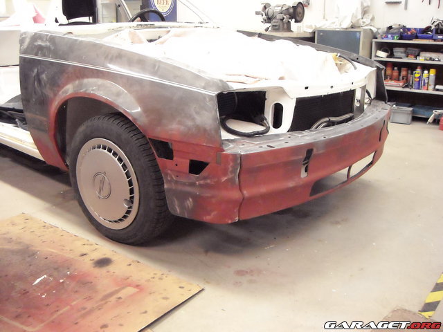

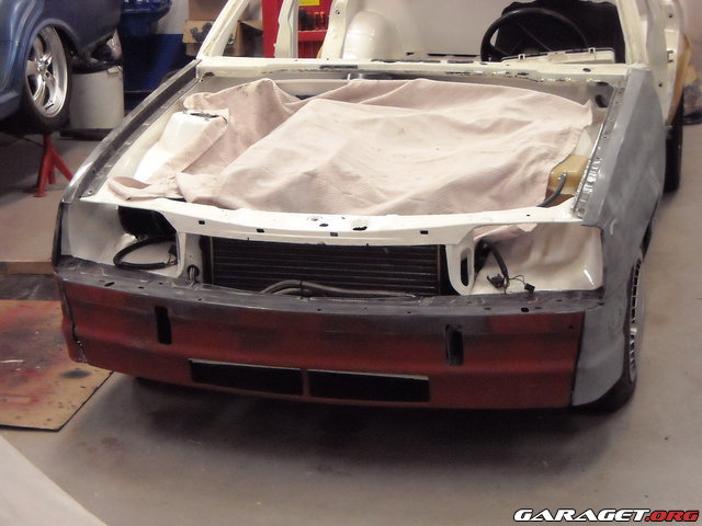

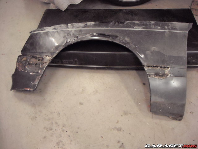

Bara hängt dit skärmar och front för att få lite mer plats i garaget, nåra hål kvar att svetsa igen innan det e dax för spackel.
https://www1.garaget.org/gallery/images/44/43524/43524-44be2dcda64bac8ad08cf0c77d0835d3.jpg

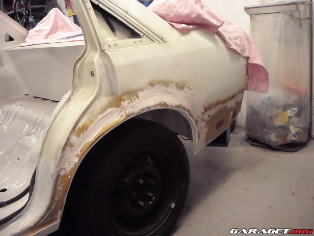

Svetsat upp bakkanten på skärmen då den var bortrostad, Av 6 framskärmar jag har så var 1 hel i bakkant neutral
https://www1.garaget.org/gallery/images/44/43524/43524-4f7f0e1e11030672bd69408614a34290.jpg

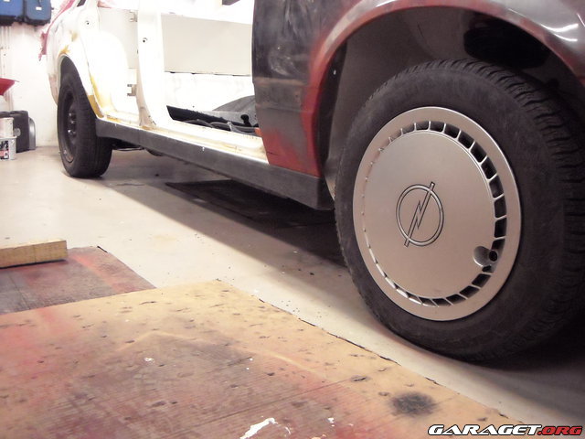

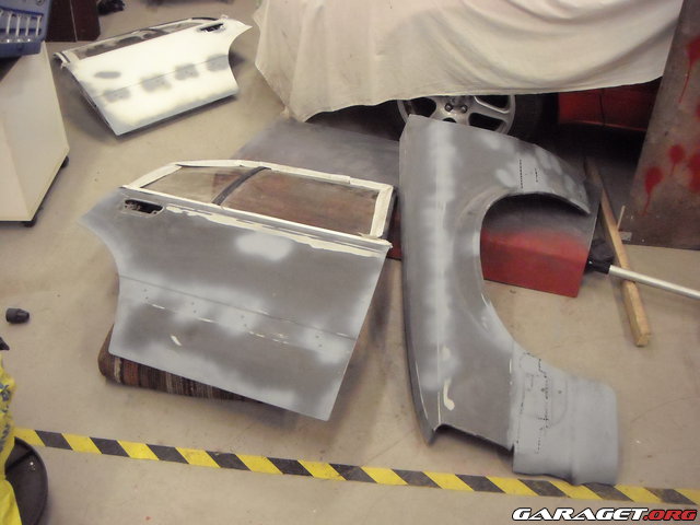

Fortsätter med det roligaste av jobb.....
https://www1.garaget.org/gallery/images/44/43524/43524-037b1027bd1248e0c7578f4dd910ed27.jpg
https://www1.garaget.org/gallery/images/44/43524/43524-2db176b4d0a840f3de2ec744193d22a9.jpg

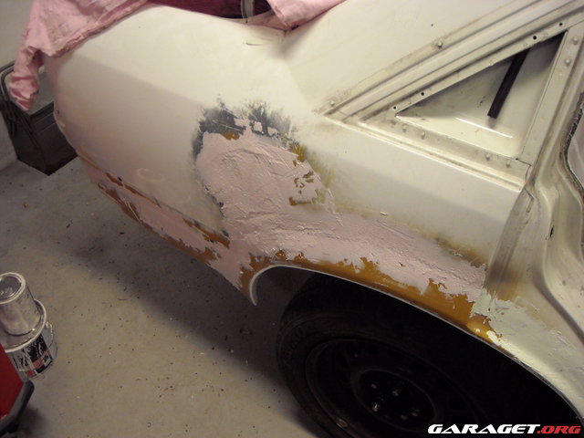

Lagt på första lagret glasfiberspackel, Mycket slipa och spackla kvar
https://www1.garaget.org/gallery/images/44/43524/43524-53bae31bef07a020f1dbd75dcb8a8f98.jpg
Hann även med att passa in orginalbreddarna, iom att tröskeln inte är orginal utan egenbockad så passar inte orginalclipsen så får bli skruvad ist.

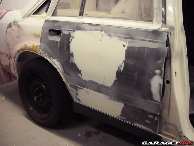

Fortsätter att uppdatera med nya spackelbilder tongue
https://www1.garaget.org/gallery/images/44/43524/43524-505d90ce7ce81505a4b698c5ecf6befe.jpg
Svetsat klart och lagt på ett lager glasfiberspackel.
https://www1.garaget.org/gallery/images/44/43524/43524-d862b01f6bcfeb147ac70b4469c6208b.jpg
Vänster dörr färdigspacklad smile
https://www1.garaget.org/gallery/images/44/43524/43524-a4ee7613dcfebb2ea4f2e1d4277a42f0.jpg
Återstår nån timmes jobb på denna

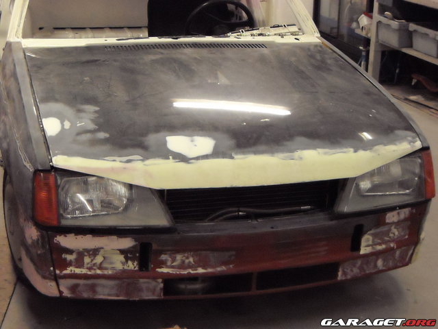

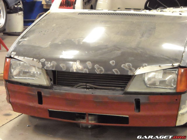

21 april 2013
Dags för ännu en uppdaterning..
Gav mej på att svetsa böserblick på huven idag
https://www1.garaget.org/gallery/images/44/43524/43524-222091b69991df1f2e93f73f757cc074.jpg
Punktat dit plåtarna för att se hur det blir.
https://www1.garaget.org/gallery/images/44/43524/43524-284d3fdf3c8f993d4f0957d099a31ebd.jpg
Efter lite spackel, blir rätt stiligt tycker jag.
