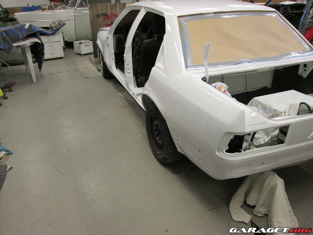

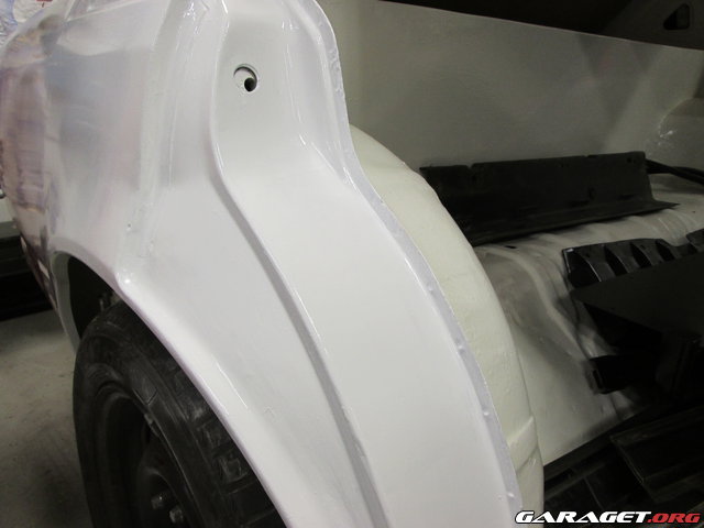

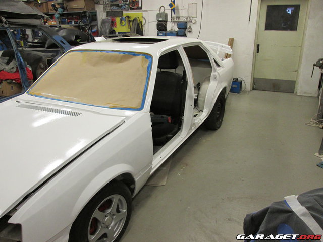

Tog ledigt från jobbet i fredags för en heldag i garaget var även där ca 6 timmar igår vilket resulterade i detta:
Låter bilderna tala.
https://www1.garaget.org/gallery/images/44/43524/43524-5160b612c0b2f51b14025d24e090bc41.jpg
https://www1.garaget.org/gallery/images/44/43524/43524-7e41fbd1fae4a211ef50a444b8c026a2.jpg
https://www1.garaget.org/gallery/images/44/43524/43524-4dd5602b4400dd2f87a8b14c60874246.jpg
https://www1.garaget.org/gallery/images/44/43524/43524-2b0b1a63f44a1534b9efab2a3929b26e.jpg
https://www1.garaget.org/gallery/images/44/43524/43524-062c8392a0dd3079dede19bf4f1a322f.jpg
https://www1.garaget.org/gallery/images/44/43524/43524-20534e950b7cfb6b025ba07d5101388a.jpg
Tyvärr så ljuger bilderna lite, har rollat bilen med Biltemas polyuretanfärg både för att det är smidigt men också för att det är för många skavanker på bilen för att det skulle va värt att ge den en seriös lack.
Förhoppningsvis kan jag lägga ett lager till nästa helg.

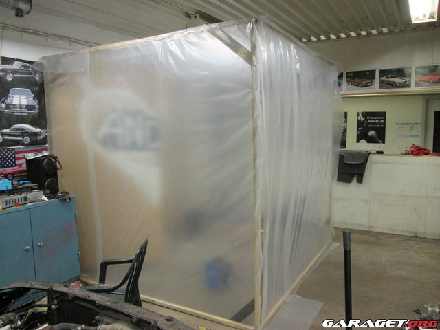

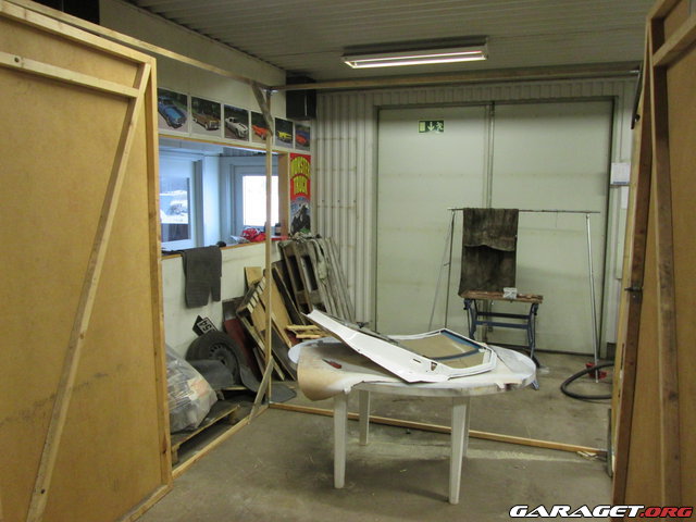

Denna helg har jag roat mej med ett annat projekt.
https://www1.garaget.org/gallery/images/44/43524/43524-80d4b51320e0e01ddaaf9edd71436a3a.jpg
Efter lite sågande och skruvande uppenbarade sej denna skapelse
https://www1.garaget.org/gallery/images/44/43524/43524-be6b23f8560074e2fc00eda8c46815a1.jpg
Ska kläs in i byggplast senare i veckan
Tanken är att detta ska användas som lackbås om det funkar återstår att se.

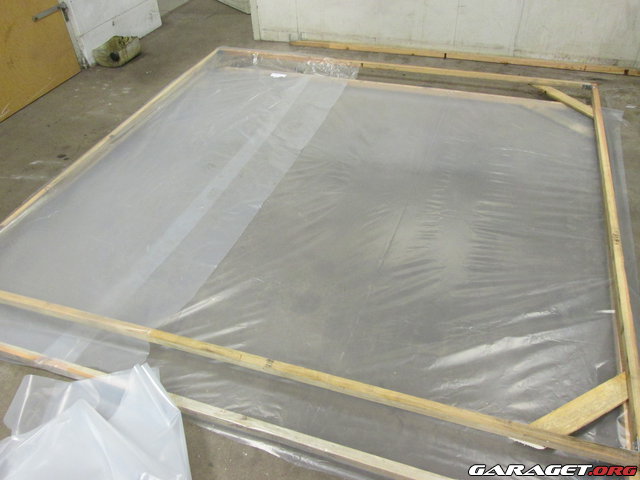

Fortsatte med det "fina" lackbåset idag smile
Sätter plast på ramarna:
https://www1.garaget.org/gallery/images/44/43524/43524-108b6e76a0ff8e5855246b6255e97e1d.jpg
Såhär ser den ut när den är färdigmonterad:
https://www1.garaget.org/gallery/images/44/43524/43524-65218ad3add563a31aebf46287c32de7.jpg
Alla skarvar ska tejpas med silvertejp för att få det så tätt som möjligt.

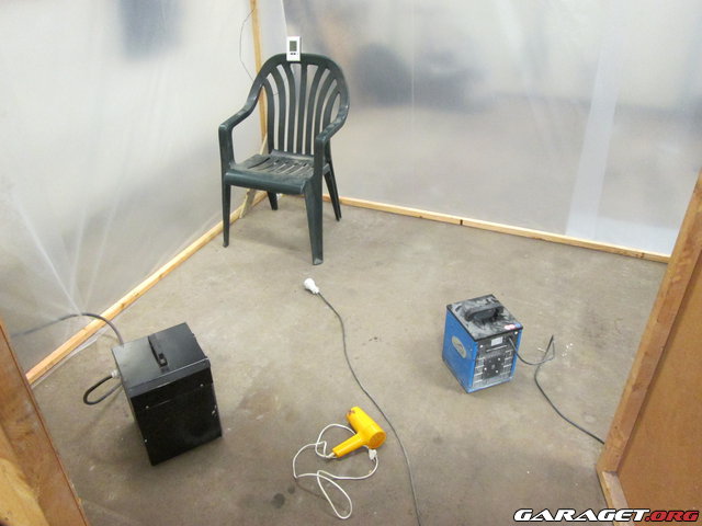

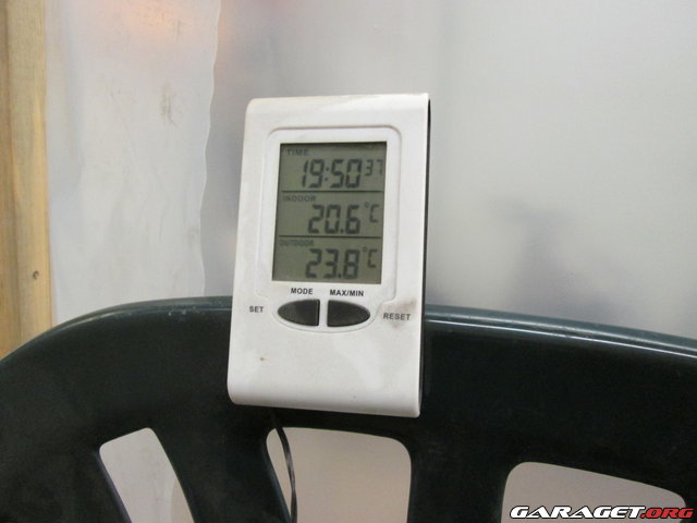

Sen var det dags att prov värma ställde in allt i värmeväg som finns i garaget
https://www1.garaget.org/gallery/images/44/43524/43524-2ed6184db39eea3f358c03bcd9aef891.jpg

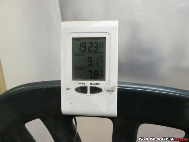

Och här har vi före och eftervärme:
https://www1.garaget.org/gallery/images/44/43524/43524-1dbc408703039c71488ce4235b347836.jpg
https://www1.garaget.org/gallery/images/44/43524/43524-09655bd9a7dacb76aab8aae8263edab5.jpg
Rätt ok på en halvtimme, men tror inte 30 grader ska va nåra problem sen när det är tätt överallt.
Det var allt för idag hoppas kunna inviga det på lördag.

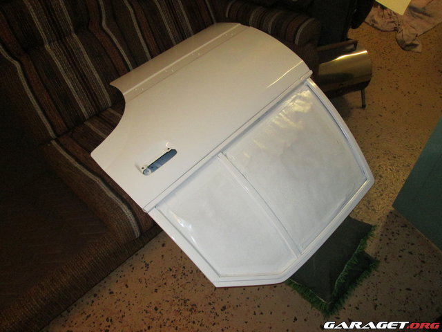

Har inte hänt så mycket här det senaste men igår gjorde jag lite framsteg.
Invigde lackbåset blev helt ok för att va första gången man håller i en lackspruta
inga rinningar iaf tongue

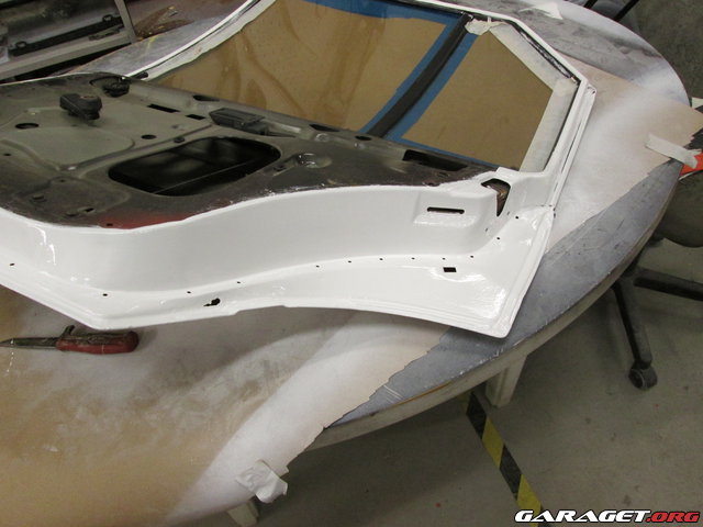

Har nu kommit ur min tillfälliga sinnesförvirring efter att ha sett den här tråden:
http://skogenracing.editboard.com/t6913 … hover-veta
Testade att spruta på färgen i helgen och det blev mkt bättre och var mkt smidigare än att rolla
så nu är det bara att bita i det sura äpplet och våtslipa ner färgen igen roll
https://www1.garaget.org/gallery/images/44/43524/43524-68408d25e5ba28543b81e01eba2da3f8.jpg
tog mej ca 1 timme att få bakluckan slät igen så går ändå hyffsat fort
och som tur är har jag bara rollat en dörr så om ca 2 veckor borde man va på banan igen.

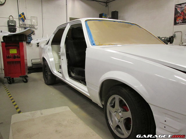

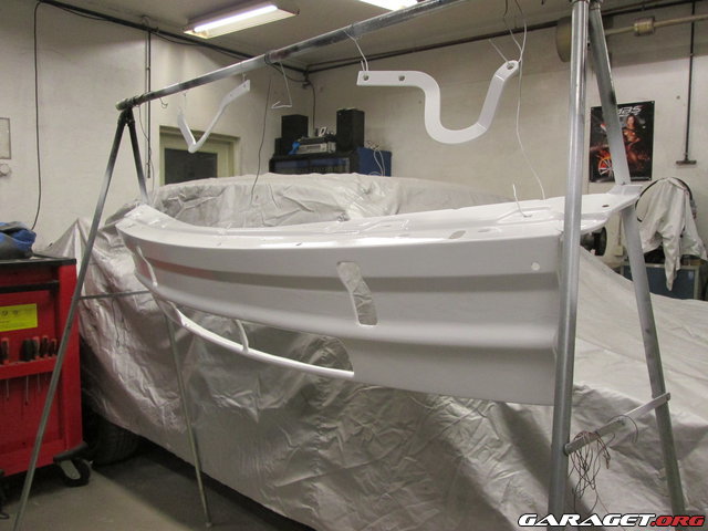

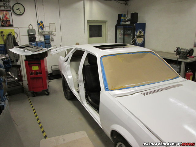

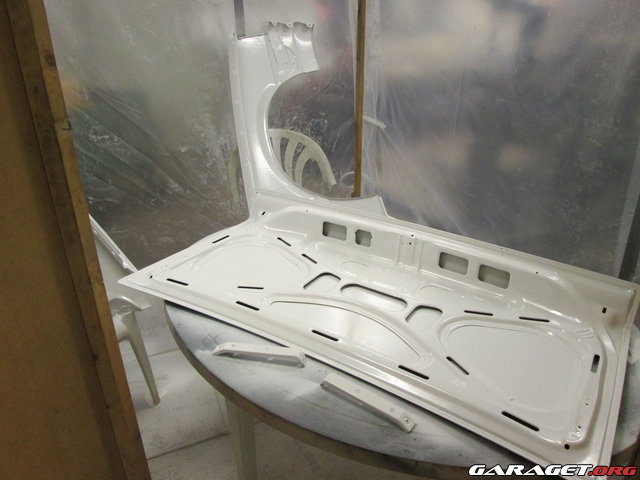

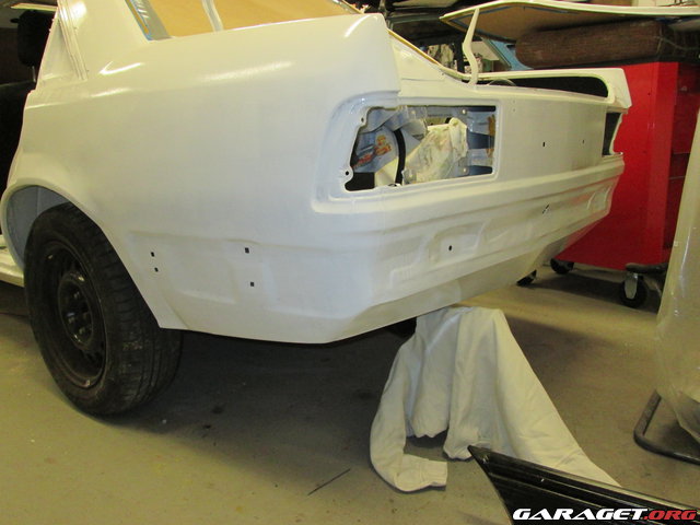

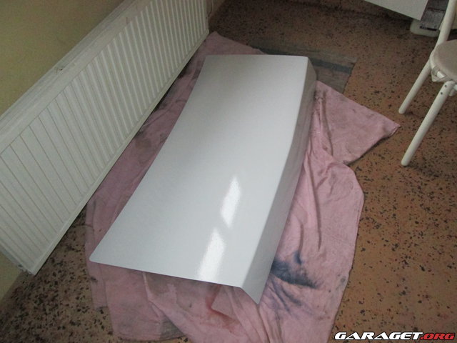

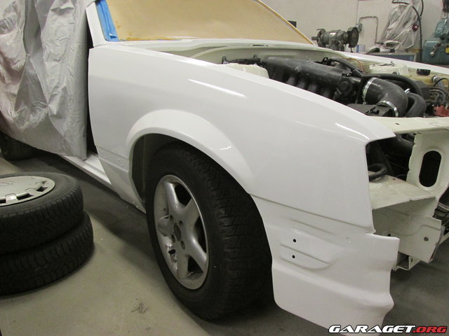

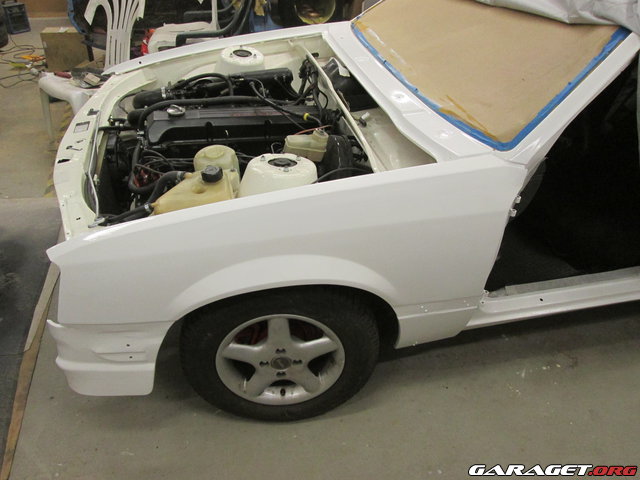

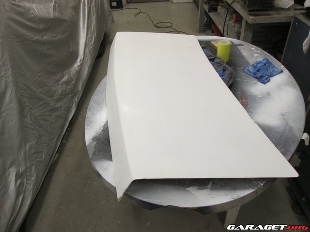

Dags att damma av den här tråden igen då tongue har börjat få på lite färg.
Nylackade framskärmar
https://www1.garaget.org/gallery/images/44/43524/43524-9ed4063e739d11a5624fe508f10877d1.jpg
https://www1.garaget.org/gallery/images/44/43524/43524-1ce9d72eacdd00bc198400c038a67f6e.jpg
Även fått färg på en bakdörr bagageluckan och fronten...tanken är att hinna blåsa återstående dörrar och huven i veckan så man Äntligen kan börja skruva ihop den.

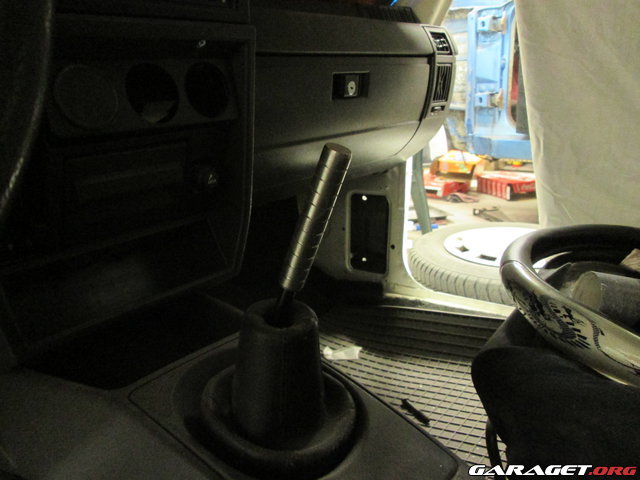

Slänger in en bonusbild på min egengjorda växelspaksknopp
https://www1.garaget.org/gallery/images/44/43524/43524-c817754ea5e1e28693a615a812cca720.jpg
