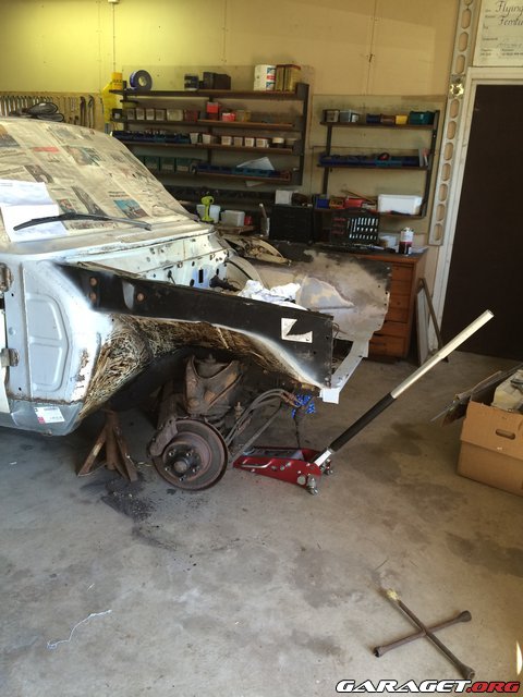

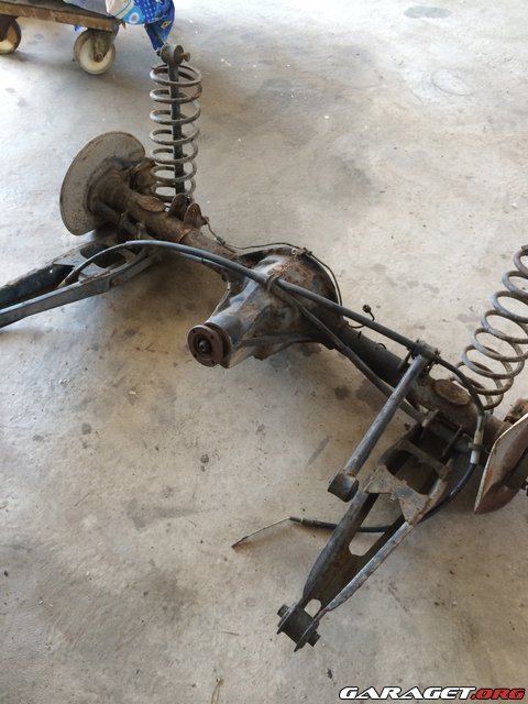

äntligen fått tag i en 240 1031 axel m upphängning! har letat som en galning men när jag väl använde hjärnan så kom jag på att en gubbe hade en bara några hundra meter från mitt hus.. Den passar ju inte helt Bolt on, man får länga eller göra nya stag. Jag kommer att tillverka nya tror jag i samband med att jag köper hem nya bussningar.
https://www1.garaget.org/gallery/images/188/187182/187182-9118326f082f489115a821b969a09a5d.jpg
vi hängde dit den lite provisoriskt iaf.
https://www1.garaget.org/gallery/images/188/187182/187182-70a3b74559713b458a313c21f745d938.jpghttps://www1.garaget.org/gallery/images/188/187182/187182-5af2980ce0b1df4790e1291daf0bb727.jpg

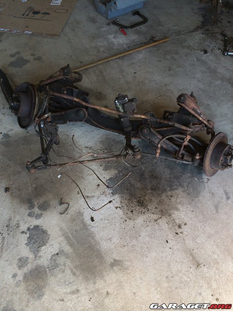

nu står den på egna fötter igen! ser ju lite roligt ut med så små däck, smalare axel och breddade hjulhus hahaha
https://www1.garaget.org/gallery/images/188/187182/187182-daa39d53b4003c500112d41a00690a71.jpg

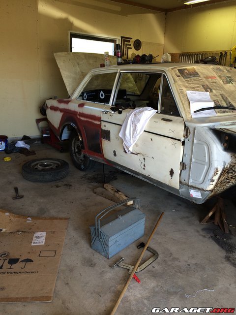

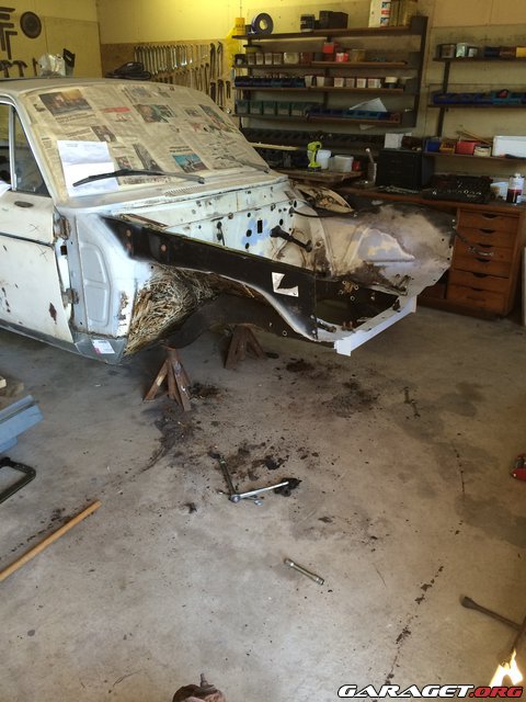

gav mig på att riva ner av framvagnen också
https://www1.garaget.org/gallery/images/188/187182/187182-455bed45fbdfc0d00bdbc5d81290ce23.jpg
skrot!
https://www1.garaget.org/gallery/images/188/187182/187182-bf9057e14fe1ed6b7ed9a6ca24574a97.jpg
Framvagnen skall blästras, lagas och bytas bussningar. OM! jag inte skaffar en 164 framvagn istället...

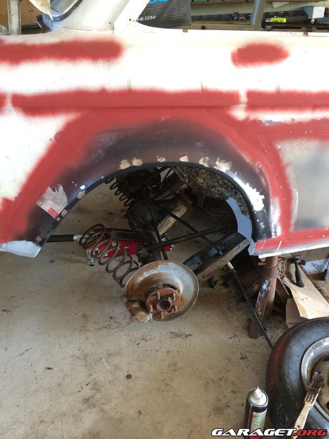

Får man fråga hur du breddat.
Och vad mer är gjort inne i hjulhusen?
Bara kapat nedtill eller?

Om du kollar igenom tråden så hittar du bilder på när jag breddat, Man drar ut plåten på sidan och sen får man svetsa i plåt i hjulhuset för där blir ju en springa när du kapar upp och drar ut sidan smile
Då är det som jag funderat på då smile

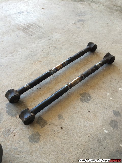

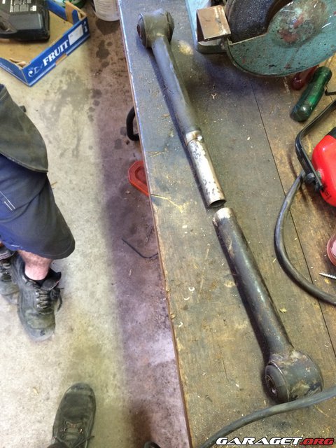

Lite meck idag! Eftersom de inte är samma infästning på en 240 axel som på en 140 så fick jag förlänga bärstagen, så jag och min kompis gjorde de. Skulle egentligen gjort ställbara men hade inte grejer hemma till de så vi provar så här så får vi se hur de blir.. Har även skruvat med andra saker men ej bilder på de wink
https://www1.garaget.org/gallery/images/188/187182/187182-8439bcd4c503a00eeeab0a5bad6a09fd.jpg
https://www1.garaget.org/gallery/images/188/187182/187182-bb1d9287a6c17bd5bb919bd6d2204447.jpg
