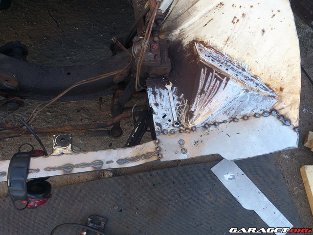

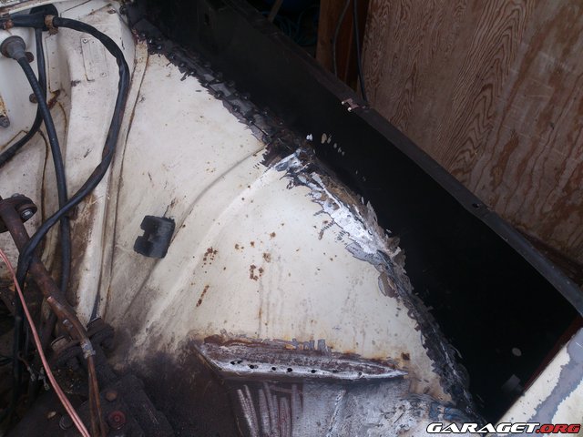

Började med att punkta balken för att se så den hamna på rätt höjd osv smile
https://www1.garaget.org/gallery/images/188/187182/187182-efe6f397188d14e9403bbe0f3c3c1e52.jpg

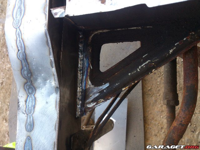

Helsvetsade på insidan & kanterna samt undersidan där balkarna går ihop.
https://www1.garaget.org/gallery/images/188/187182/187182-3fe0f9a1504d2529442e04af5994cfa4.jpg

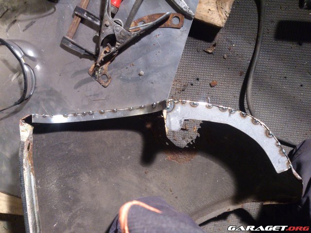

Började lägga i plåtbitarna jag tillverkade
https://www1.garaget.org/gallery/images/188/187182/187182-de22f9fb53f29851fecc55054a0242c1.jpg
Ser bra ut!
https://www1.garaget.org/gallery/images/188/187182/187182-9f86b175c1ef06475818c1b0ccd10881.jpg
Mer bilder kommer senare idag smile

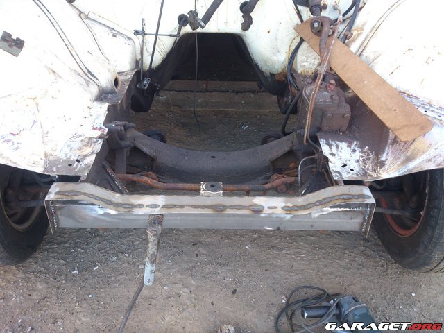

Fortsättning!

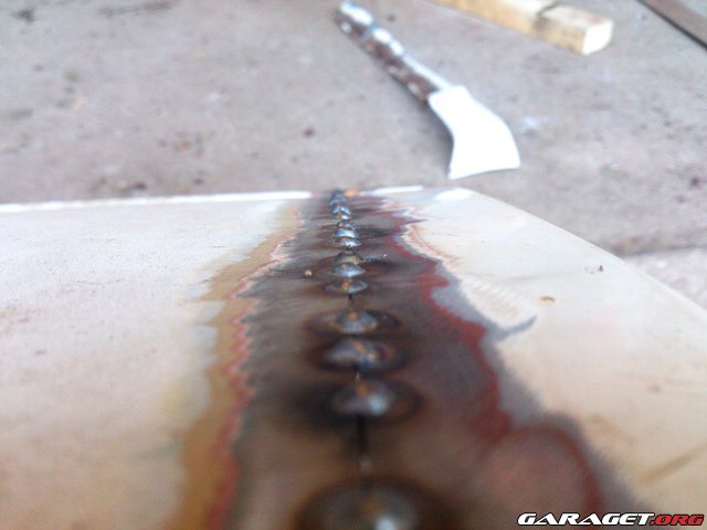

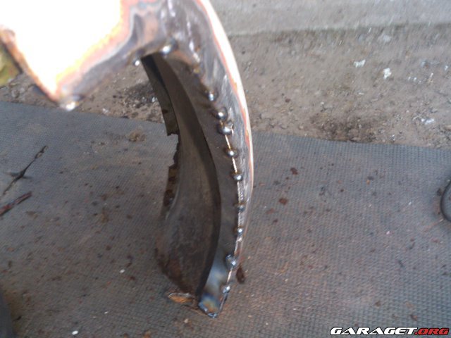

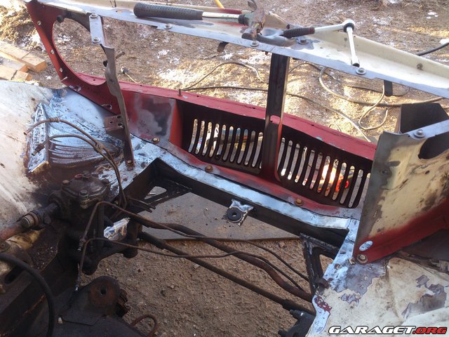

punktade färdigt allt och slipade ner svetsarna
https://www1.garaget.org/gallery/images/188/187182/187182-0da7047312a13e85dad5ccff52f565b2.jpg
Hängde dit innerskärmen för att kunna borra nya hål
https://www1.garaget.org/gallery/images/188/187182/187182-089a730c9057b8cbd617394ab8385bbc.jpg
Borrade även nya hål i den nya plåten
https://www1.garaget.org/gallery/images/188/187182/187182-ac96a782eb2f7b5d024c9782ed424c64.jpg
Detta ska nog kunna bli fint en dag.. smile
https://www1.garaget.org/gallery/images/188/187182/187182-0fc6b603aa52a3faacb194cbb853d558.jpg
Mer imorgon, Over N Out

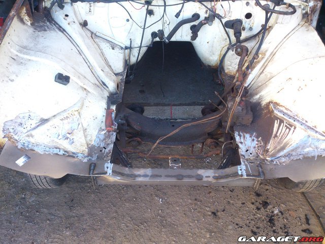

16/3
Lite små pill idag bara, känner mig rätt slö tongue
Här va det jävligt tråkigt, så tyckte de va dags att fixa till
https://www1.garaget.org/gallery/images/188/187182/187182-91e971c1d70c8ea8cf9b924e71edc30b.jpg
https://www1.garaget.org/gallery/images/188/187182/187182-df73a960fbad8c8aa1bb8366f333c3b7.jpg

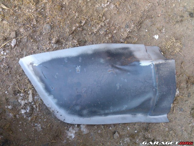

Nya plåten som ska dit
https://www1.garaget.org/gallery/images/188/187182/187182-d0f29164b9201e2b8e1b299a23ebdd79.jpg
Har rostskyddat insidan på den plåten, så den håller på att torka. får se om de går att svetsa fast den senare i eftermiddag eller imorgon. Håller även på med lite mindre svets jobb som inte är någon idé att ta kort på tongue
men ska se om de blir några mer vettiga kort sen.

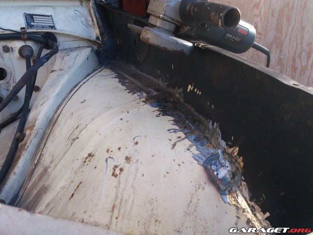

Kvälls uppdatering!

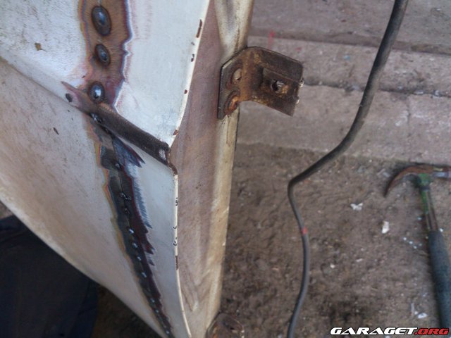

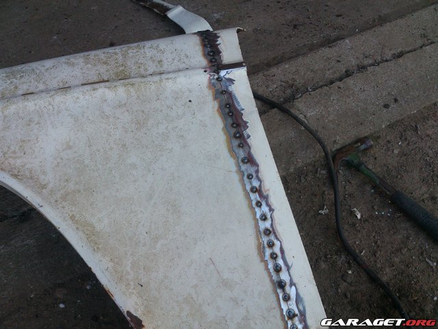

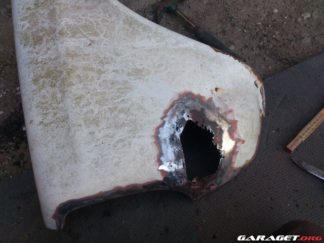

Tog fram min skärm som inte ska användas, och slaktade bakdelen på den, pga att den skärmen som är bättre i framkant har sämre bakstyckte.. eller vad man ska säga smile
https://www1.garaget.org/gallery/images/188/187182/187182-441e59164933c4e893da1341df1f63eb.jpg
bakre fästet vs sönder rostat fäste?
https://www1.garaget.org/gallery/images/188/187182/187182-39a8c931f2b7d7a721ce1a6afe6766d6.jpg
https://www1.garaget.org/gallery/images/188/187182/187182-277ec0fdfc15cce8b8614e92b5819c1e.jpg
blev bra!
https://www1.garaget.org/gallery/images/188/187182/187182-1d774695e252c7ee7ed771c34c487adb.jpg
Nu går det ju att sätta fast skärmen också! smile
https://www1.garaget.org/gallery/images/188/187182/187182-7f4323b650a0bc622284e60100192c6d.jpg
Är hyffsat rakt! Lite glasfiberspackel & finspackel på de så blir de kanon smile
https://www1.garaget.org/gallery/images/188/187182/187182-ece81296ff79b662f43e54e6ff20fab5.jpg

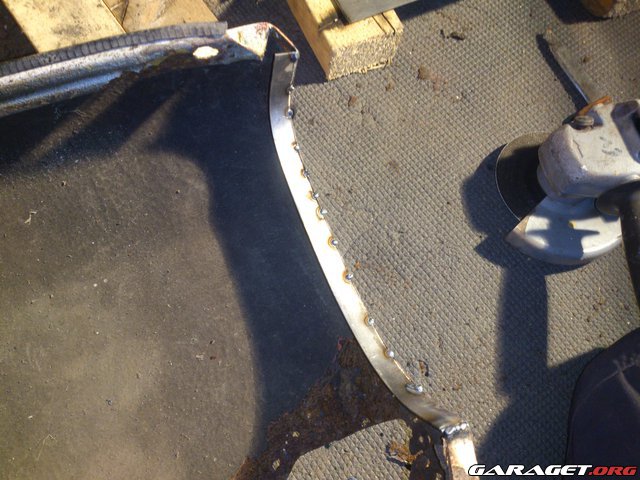

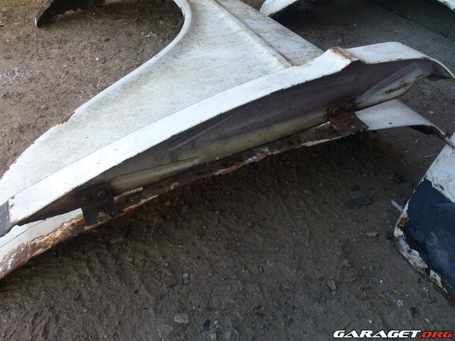

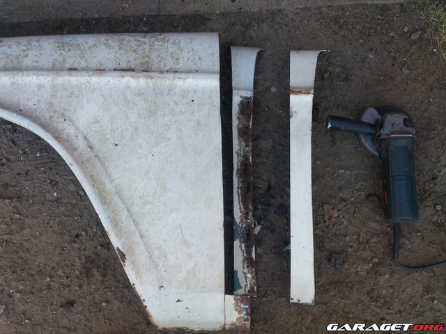

Började med att göra en ny kant till chrome listen så man har något att gå efter.
https://www1.garaget.org/gallery/images/188/187182/187182-2fa97fd96f7f6ff9798d3b734429b19c.jpg
https://www1.garaget.org/gallery/images/188/187182/187182-783148a4c9d52c5837b1133550e84c5f.jpg

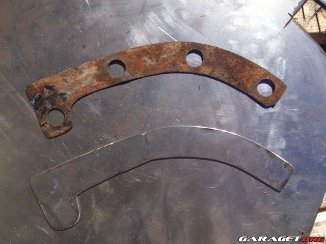

lyckades rädda ett sånt här fäste från en framskärm och gjorde några kopior på den smile
https://www1.garaget.org/gallery/images/188/187182/187182-dd1909c7ed78466bf5071c61265df7b6.jpg
En början iallafall..
https://www1.garaget.org/gallery/images/188/187182/187182-28d035721da245058ae85b9d493dc0ea.jpg

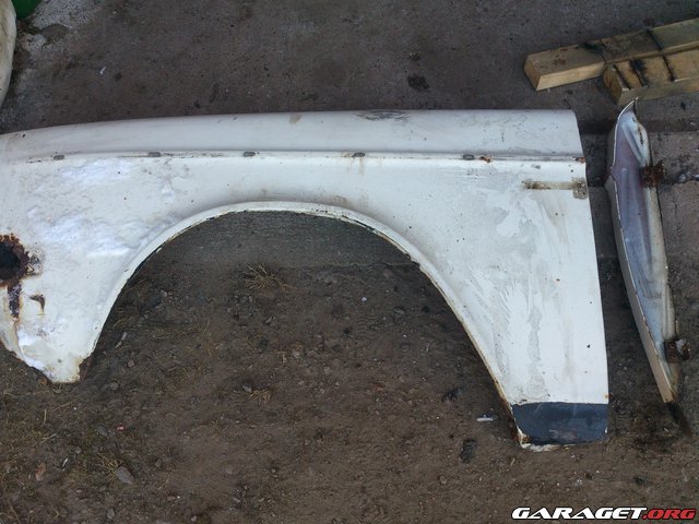

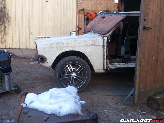

Idag har dagen bara sprungit iväg och jag kom inte ut i garaget innan 17:00! Sen gjorde det inte saken bättre att de va kallt ute.. smile

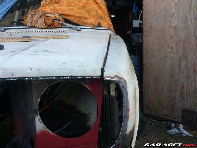

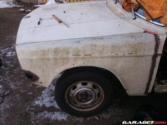

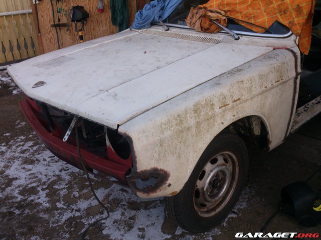

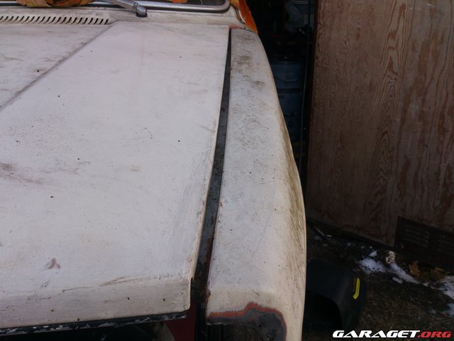

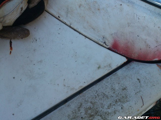

men håller på att passa in innerskärmarna så jag punka fast den och sen skruva jag fast skärmen.
Tyckte det stämde rätt bra längst upp med 5mm
https://www1.garaget.org/gallery/images/188/187182/187182-8680ba81171828f6613239194d26d6dc.jpg
Men tyvärr vart de mindre bra där nere. 12mm
https://www1.garaget.org/gallery/images/188/187182/187182-dfdb99983d248e559df6d980d432a7dc.jpg
Så jag fick släppa på skärmen och den låg faktiskt i spänn så den hoppade in en bit, dock får jag borra ett nytt hål till att fästa i. Nu ser de bättre ut
https://www1.garaget.org/gallery/images/188/187182/187182-0516c0e702db11d04f2ccbfc17232fb2.jpg
https://www1.garaget.org/gallery/images/188/187182/187182-777e7c59c4a1e23972cc108921e40b1b.jpg
https://www1.garaget.org/gallery/images/188/187182/187182-cee7bd4730406dc4f18ad6518af68846.jpg
Tyvärr så bedömer jag att de blir för mycket att göra just nu på denna skärm så jag tror att jag köper en helt ny.
Det är ju relativt lätt att byta den delen, dock får man kanske lägga igen blinkershålet, men de finns ju endel som vill ha skärmar utan blinkersena också

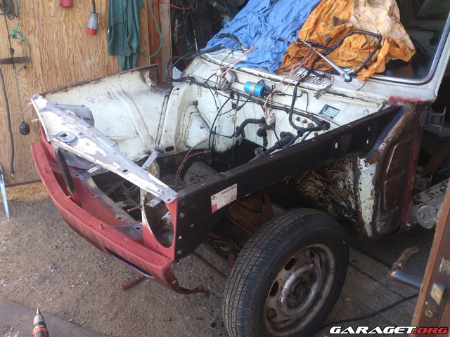

update 21/3

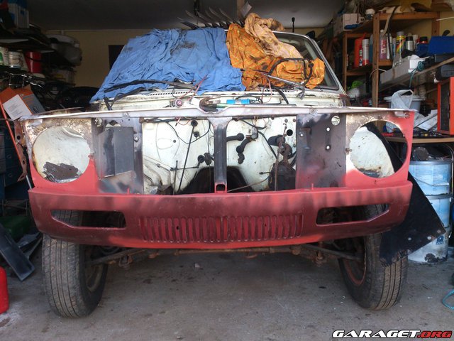

Inte hänt så mycket idag, bara borrat dom sista fäst hålen till fronten (Kommer att köpa ett moteringskitt så jag får alla nya skruvar, så dom rostiga på bild kommer ej användas) Och börjat punkta fast innerskärmen & kollat så vinklarna hänger med osv. Får fortsätta på det imorgon!
https://www1.garaget.org/gallery/images/188/187182/187182-9869ca6a929dc3a44347e90c7f2f6865.jpg

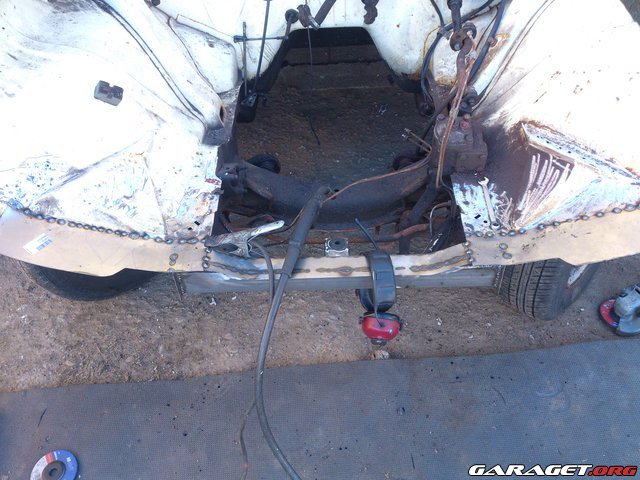

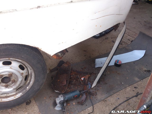

Har svetsat fast innerskärmen idag, dock blev jag inte klar för gasen tog slut till svetsen. påbörjade då att kapa loss en reservhjulsbalja och lite sånt. Ska åka in till stan nu och köpa gas.
https://www1.garaget.org/gallery/images/188/187182/187182-15336724565ac4b10eb588ce166cd58d.jpg
Maskinförare
681 Inlägg
22 mars 2013

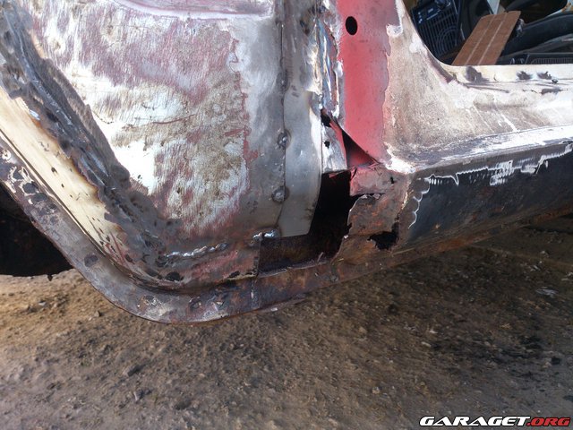

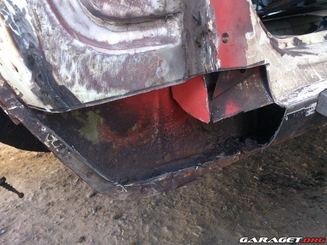

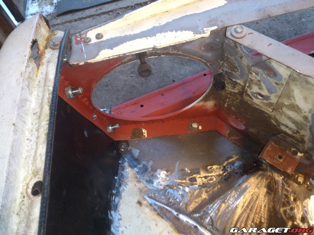

#79
Nu slänger vi upp några fler bilder!
Va och hämtade ny gas så jag kunde fortsätta svetsa, tyvärr blev de inte så mycket idag.

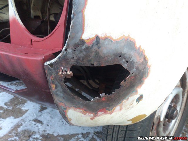

Var fel vinkel på reprationsplåten jämför med orginal, så fick lägga i en plåt bit i mellan.. hmm
https://www1.garaget.org/gallery/images/188/187182/187182-9489096fa3983398fba808d5dbacb0ab.jpg
Men som tur e blev de rätt bra ändå, lite glasfiber spackel sen så syns de inte
https://www1.garaget.org/gallery/images/188/187182/187182-56949fe398a6e3dbdea2a315435cd486.jpg

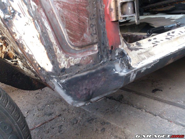

Bytte den främsta delen på tröskeln, blev rätt bra tycker jag
https://www1.garaget.org/gallery/images/188/187182/187182-810c2e74d9a3d9b5e52f4d1d61b24814.jpg
var bara tvungen.. smile
https://www1.garaget.org/gallery/images/188/187182/187182-600c5b01765a535d2fcb5d86c5e5a9c1.jpg
