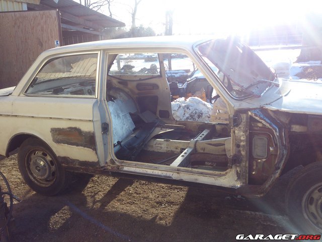

Update 23/3
Dåligt me jobb på bilen idag pga kört grävmaskin hmm
Står & göttar sig i solen smile
https://www1.garaget.org/gallery/images/188/187182/187182-d255d5234df873dba930b33e2319b24c.jpghttps://www1.garaget.org/gallery/images/188/187182/187182-bf32457d8ac16e6eec44f9f9feb7050e.jpg

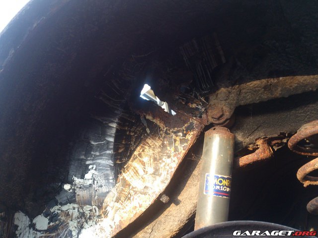

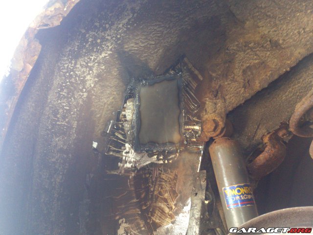

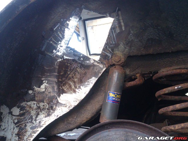

Skrapa ut lite underredsmassa i hjulhusen bak och hittade en hål
https://www1.garaget.org/gallery/images/188/187182/187182-1e7113ee3bb0ebaa9665f2670a8b15ec.jpg
som växte!
https://www1.garaget.org/gallery/images/188/187182/187182-5c5bcda22a61a8ea761796cc7afd8129.jpg
inspekterade skärmkanten och beslöt mig för att det får bli en ny, den inhandlas i veckan från AD center! Höger sidan har klarat sig bättre så den behåller jag.

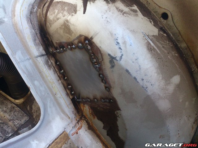

Började med att skära ut en plåt till hålet jag kapade upp igår smile
https://www1.garaget.org/gallery/images/188/187182/187182-dc0a4ae9bf8bc2449b357abbab5b88cc.jpg
Bra genombränning
https://www1.garaget.org/gallery/images/188/187182/187182-55ff3ce3abeaa15441c99c7ce0b84e7a.jpg

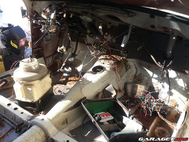

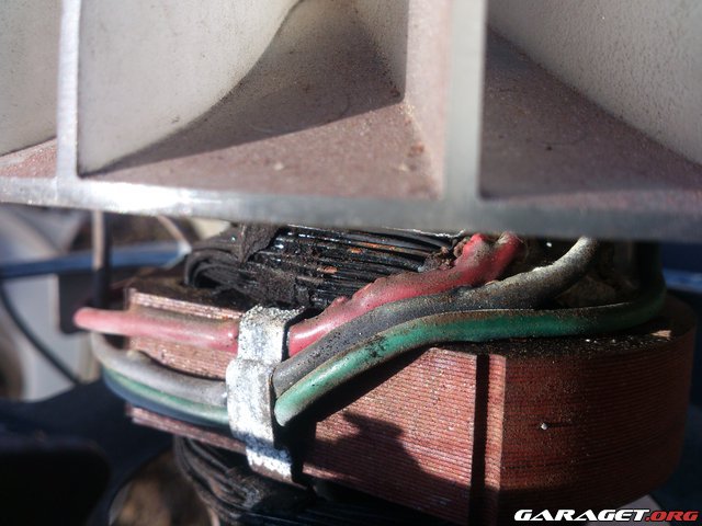

Rev ner handsfaket och värmepaketet
https://www1.garaget.org/gallery/images/188/187182/187182-795b3133d9ca0800a1c3b84fd3202854.jpg

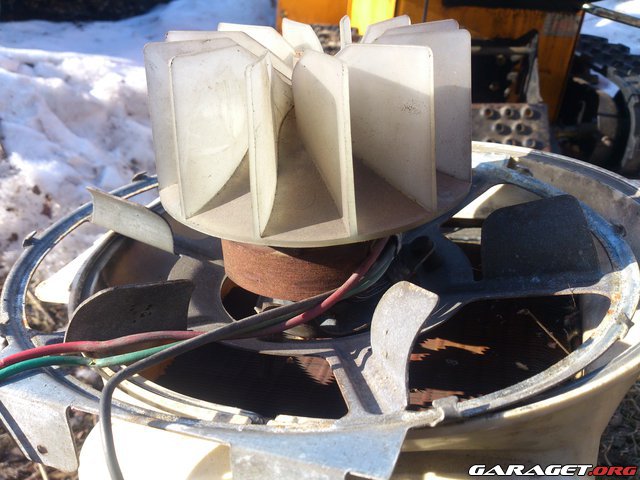

Monterade ner paketet och plockade ut fläkten, och någonting hade ju hänt för fläkt jäveln gick inte att snurra, den satt som svetsad
https://www1.garaget.org/gallery/images/188/187182/187182-8b7f76b1c79ec88fe3ff36ccbbb9e77d.jpg
Jag är inte någon expert men ser inte den här vääääldigt bränd ut...?
https://www1.garaget.org/gallery/images/188/187182/187182-1b52d1803e425bc056b54add3dc4de99.jpg

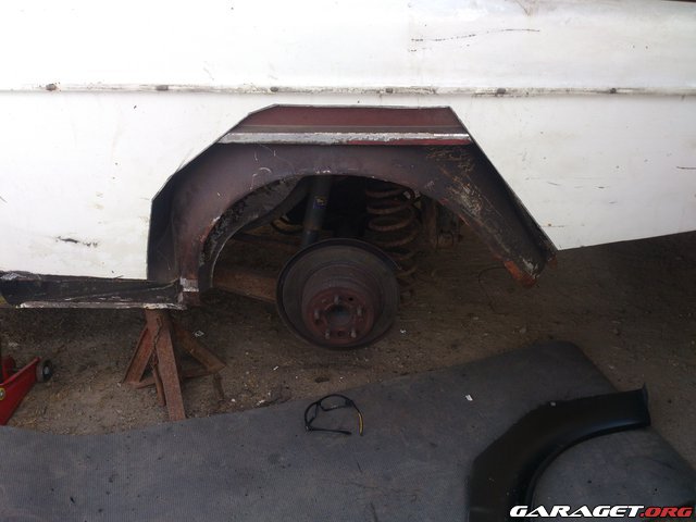

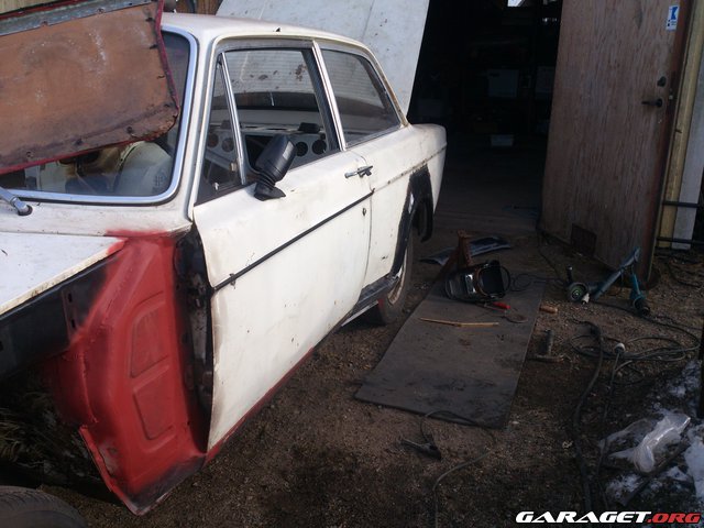

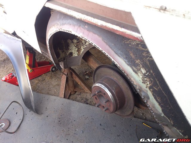

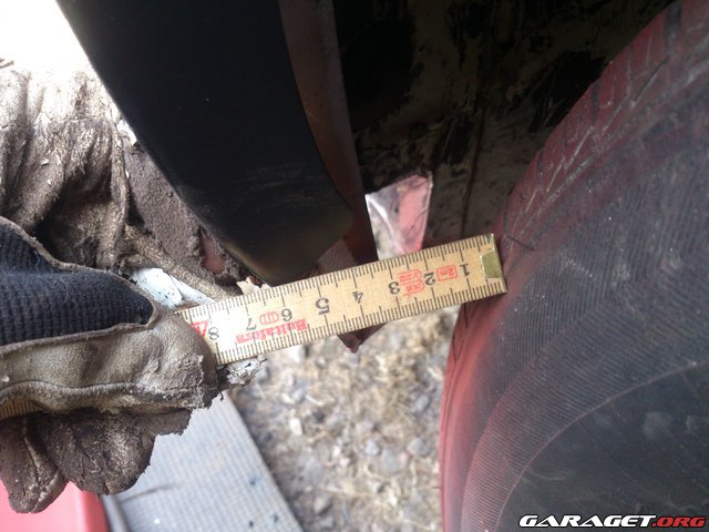

Nu är det dax för uppdatering igen!
Har fått hem min skärmkant som jag började lägga i, men fastnade mitt i allt och funderar på om jag ska skärmbredda?
Bilen kommer ju ändå inte va helt orginal, så kan de ju va kul att ha den skärmbreddad och kunna sätta på ett par lite fetare sulor bak som enligt mig är snyggt.
måttning
https://www1.garaget.org/gallery/images/188/187182/187182-fdeadacf3ea11174f896dd67e4ef8c49.jpg
kapning
https://www1.garaget.org/gallery/images/188/187182/187182-a9cc695e4b9fa4e9527f4530740a637d.jpg

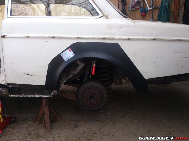

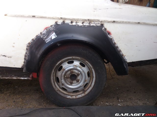

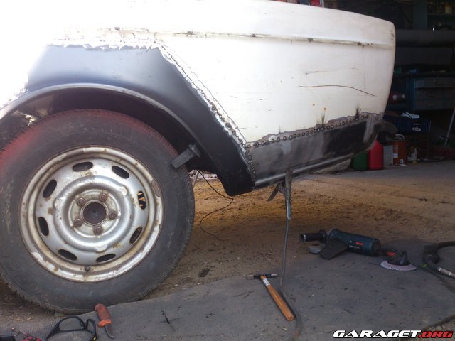

byggde ny innerskärmskant
https://www1.garaget.org/gallery/images/188/187182/187182-44940b56070fdb76ec6540d1092e3fbe.jpg
punktade dit skärmen
https://www1.garaget.org/gallery/images/188/187182/187182-5ed255a256b5ac45e2b4a4deb3699dfa.jpg
Och det blev riktigt bra
https://www1.garaget.org/gallery/images/188/187182/187182-0d092df099293416f97c59a96c142ba3.jpghttps://www1.garaget.org/gallery/images/188/187182/187182-bfaea5f7a89329cfec1c882abe8533ba.jpg

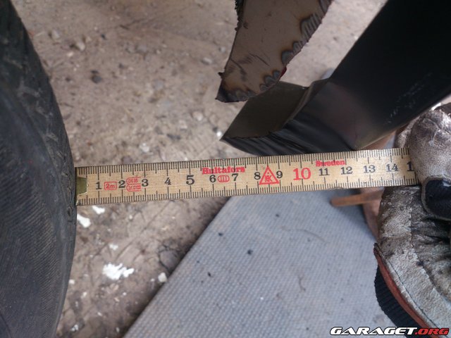

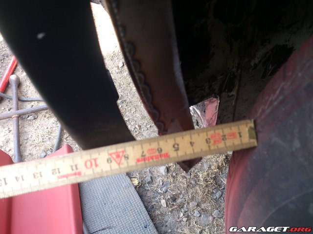

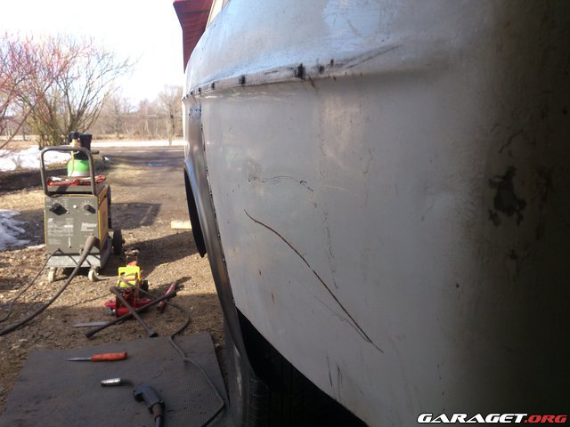

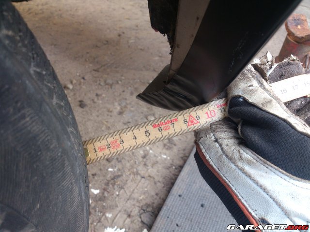

Det är nu det kluriga börjar, testade med ''skärmbreddnings'' måtten
https://www1.garaget.org/gallery/images/188/187182/187182-c66e2aa8a0d0be0d20693f9d170c9e39.jpg
https://www1.garaget.org/gallery/images/188/187182/187182-502d56685cc7275702e3cb279f544d2d.jpg
Orginal mått i fram & bakkant
https://www1.garaget.org/gallery/images/188/187182/187182-6dbd4cefea76b90b8493ed03a9e45085.jpg
https://www1.garaget.org/gallery/images/188/187182/187182-7c0b3d62fbd33bd3613dbb00c3107521.jpg
Breddat mått i fram & bakkant
https://www1.garaget.org/gallery/images/188/187182/187182-6b95fcff8836d6315b90a29e95a9d10b.jpg
https://www1.garaget.org/gallery/images/188/187182/187182-046968045672a6b78c17f61669ff363d.jpg
Kortet är inte riktigt taget från samma vinkel men på ett ungefär.. Vad säger ni??
Orginal VS breddat?
https://www1.garaget.org/gallery/images/188/187182/187182-0d092df099293416f97c59a96c142ba3.jpghttps://www1.garaget.org/gallery/images/188/187182/187182-52d2cb5f5e7d41c92fae5cba944657b8.jpg
Jag får gå ut och ta mig en funderare.. SKRIV VAD NI TYCKER!

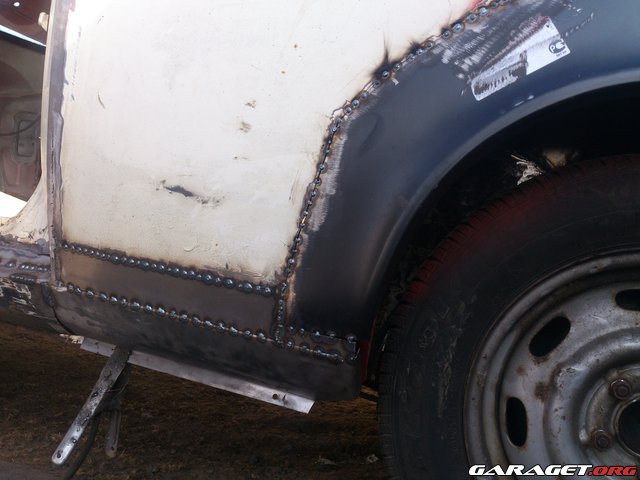

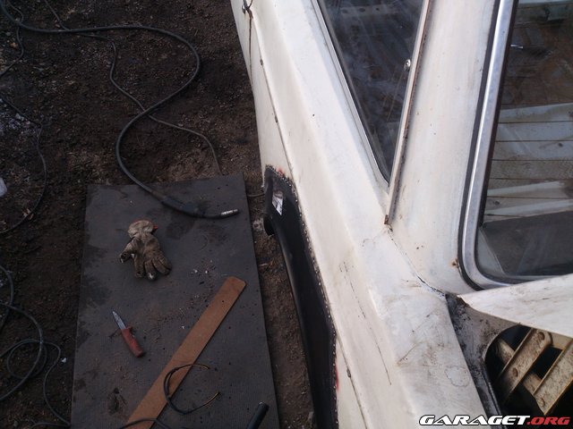

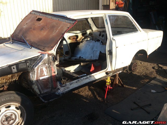

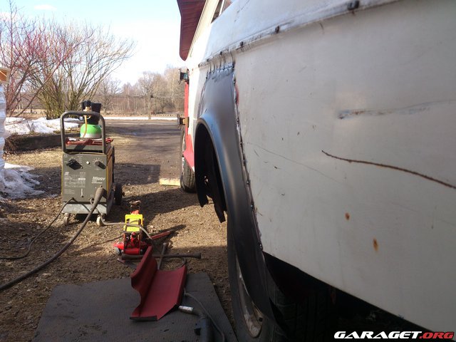

liten uppdatering igen.
valde att bredda den lite i baken, många kanske blev besvikna men hoppas någon tycker om det. Som sagt, detta ska inte bli någon 100% orginalare så då blev de såhär. OBS Det ser bättre ut på i verkligheten än på bild när man får med alla vinklar osv.
Det blir bra med BREDA däck där sen
https://www1.garaget.org/gallery/images/188/187182/187182-5bf1b0ed372a9402145316250fd435a6.jpg

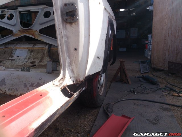

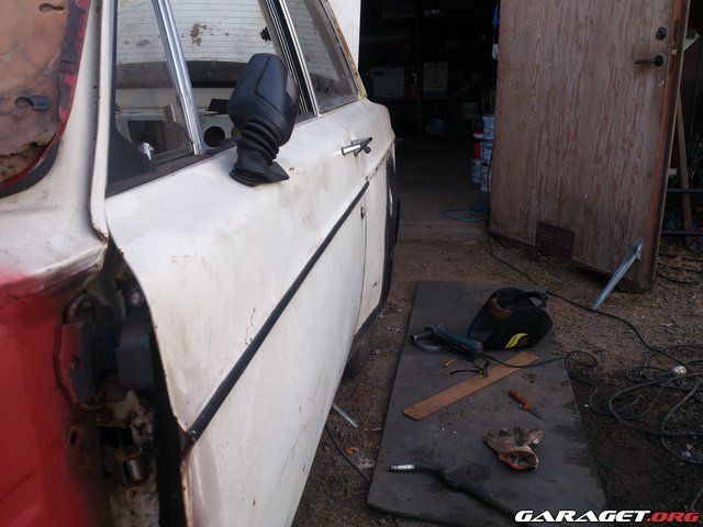

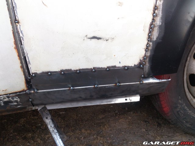

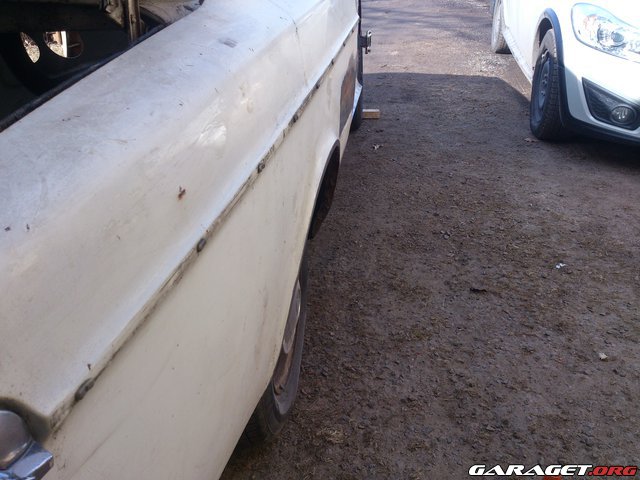

tröskeln
https://www1.garaget.org/gallery/images/188/187182/187182-c8e4604532c71fa6bfc3227d108c95e7.jpg

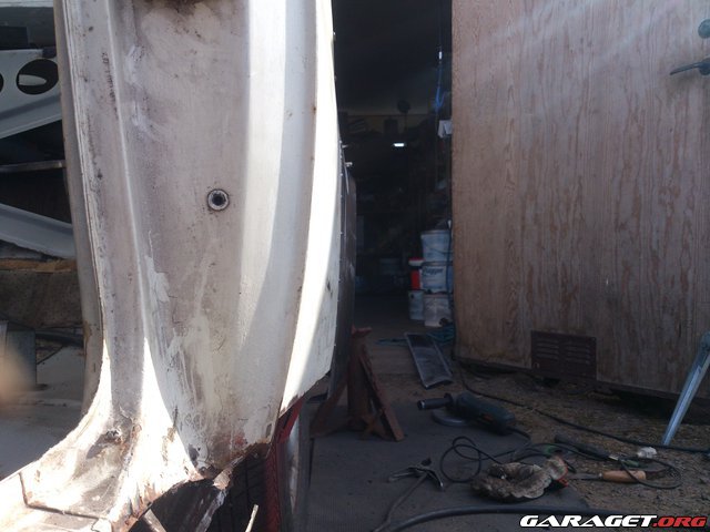

framifrån
https://www1.garaget.org/gallery/images/188/187182/187182-cf8cac5f6265759f24a63fe1fc498087.jpg
Ovanifrån
https://www1.garaget.org/gallery/images/188/187182/187182-b9eb2e90ca4b8baf6bca2980143301b7.jpghttps://www1.garaget.org/gallery/images/188/187182/187182-089f1760f43db9ce8310bd809eb36e54.jpg
Själv e jag nöjd och ja, i läget e det ju faktiskt det som spelar roll.
