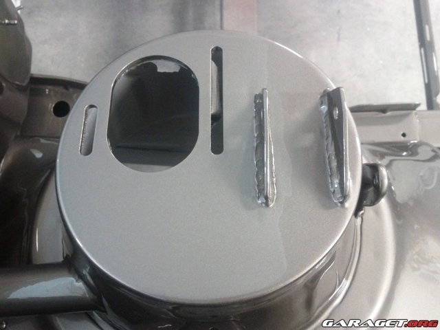

här ser ni att jag höjt tornen 3 cm för bättre fjädringsväg. nya topplattor vattenskurna och hemmabyggda topplagringar. Även ett egen byggt fjäderbensstag fick plats

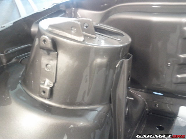

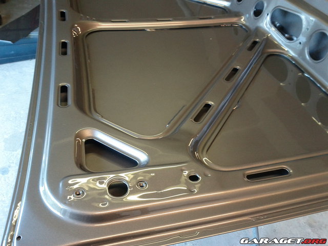

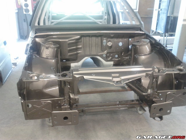

här kommer bilder på lösa delar och kaross som fått färg på sig
