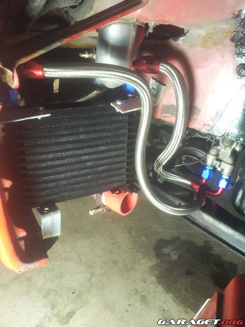

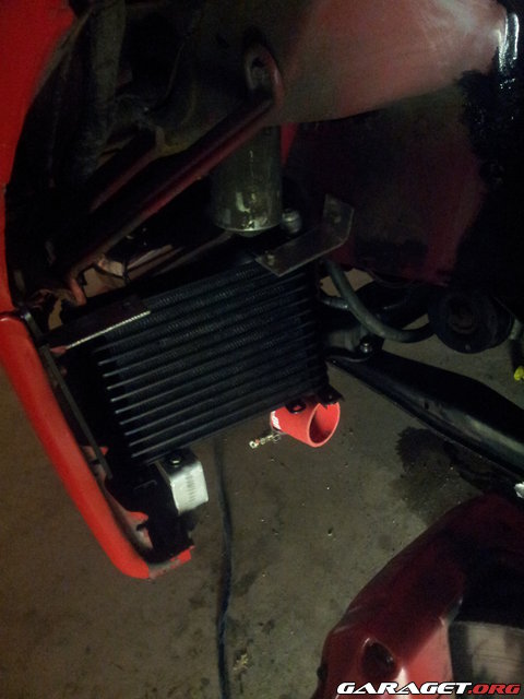

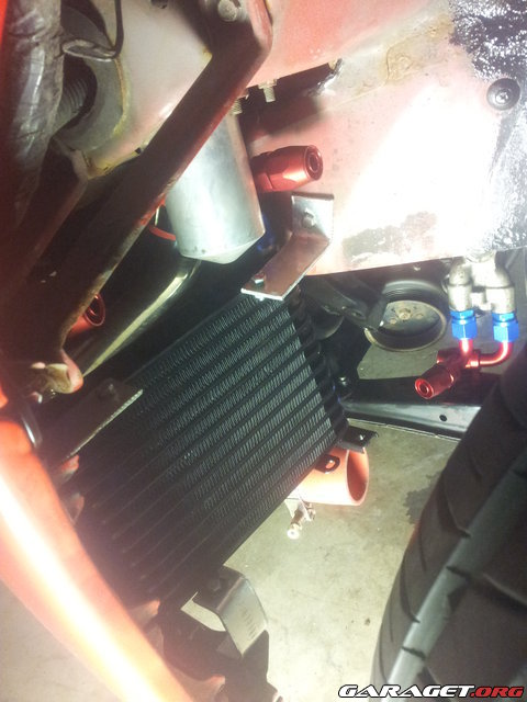

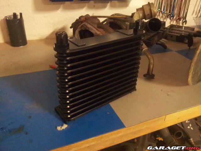

Dags för oljekylen. Greddy, dubbelt så tjock som original
https://www1.garaget.org/gallery/images/138/137384/137384-be8e5b7e2c7c6fdb88129ba7c0611d27.jpg
Montering där original satt, framför vänstra sidans hjulhus. Fästen byggda i aluminium
https://www1.garaget.org/gallery/images/138/137384/137384-bdee5b7d7d3ec1e3a39d9652c584c5ac.jpg

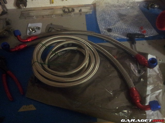

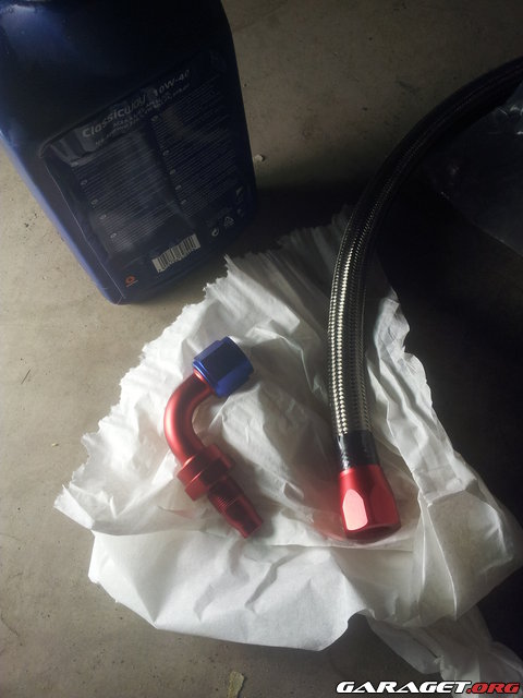

Fått hem AN kopplingar och slang nu till oljekylen, turbo ( vatten/olja )
90 graders AN kopplingar till oljekylen
https://www1.garaget.org/gallery/images/138/137384/137384-719e3bddcd09b18f7b7cf3aeab987eda.jpg
Kapade slangarna med en rondell, tejpade med eltejp runt där ja skulle kapa så det inte skulle trasa sig. Bankade sedan på muttern med en gummiklubba så den bottnade, markerade därefter med eltejp så det skulle synas om den hade krupit ut vid monteringen.
Rikligt med olja och bara skruva in kopplingen, inga konstigheter smile
https://www1.garaget.org/gallery/images/138/137384/137384-94e43efc6352d1b306b51e62ba05c05d.jpg
Sådär, AN 10 slang med 90graders kopplingar
https://www1.garaget.org/gallery/images/138/137384/137384-52caf99db78fc366bbda943be18f763a.jpg
https://www1.garaget.org/gallery/images/138/137384/137384-ef3f42726a62d7a126207d2f324d7e60.jpg

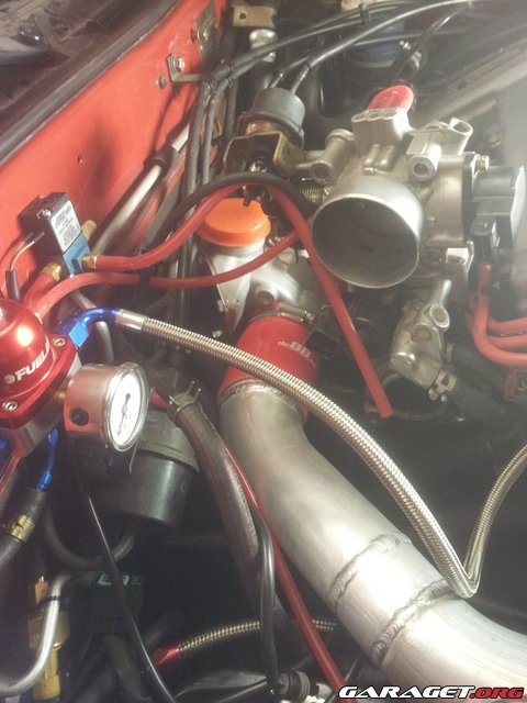

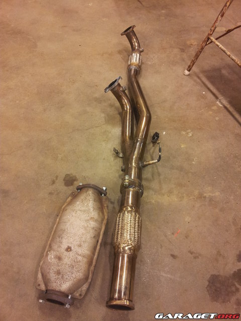

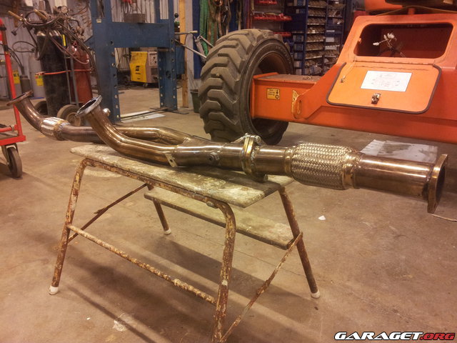

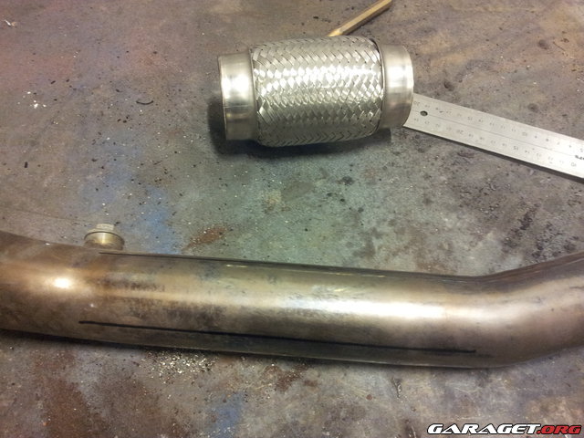

Byggt om systemet lite!
Svetsa dit ett 2,5 tums flexrör mellan främre och bakre turbon så inte grenröret spricker
https://www1.garaget.org/gallery/images/138/137384/137384-91e0601fe07c477b10b6391f114edd37.jpg

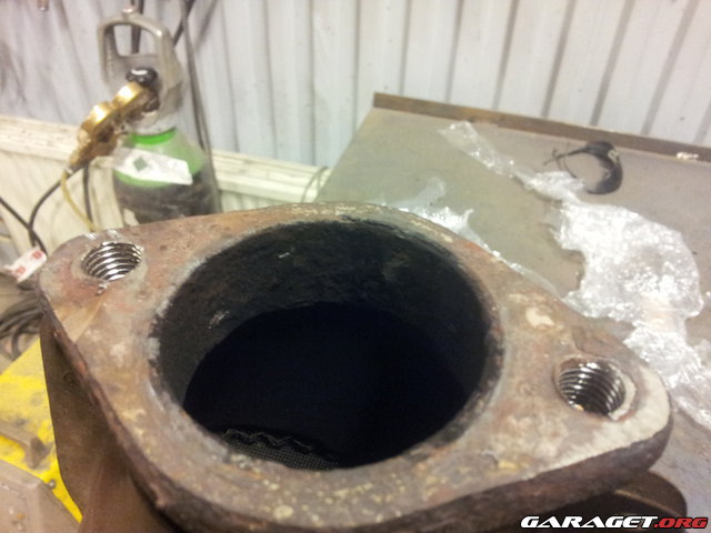

Sådär, även svetsat dit 2st 3"tums flänsar så jag kan ta bort en bit av systemet och sätta dit katalysatorn när det ska till och besiktas
https://www1.garaget.org/gallery/images/138/137384/137384-c84e7722f306e1b3bb95c088db012115.jpg
Borrat ur bultarna och gängat om
https://www1.garaget.org/gallery/images/138/137384/137384-b08f82a33d400d72978c1294ce38f8ad.jpg
https://www1.garaget.org/gallery/images/138/137384/137384-4506149776db4145f7fe42aacc8f9675.jpg

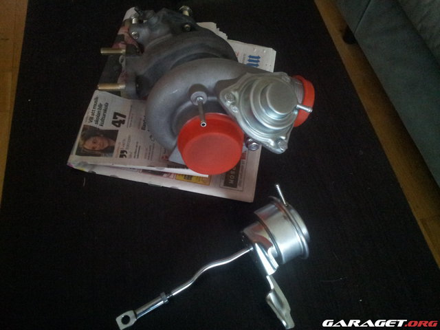

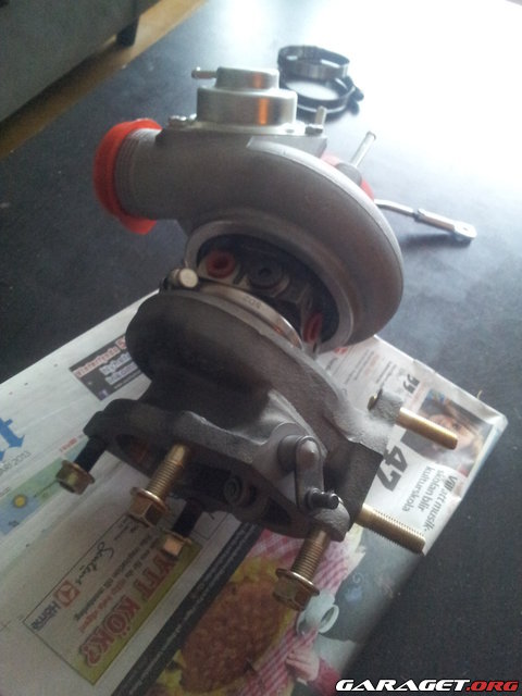

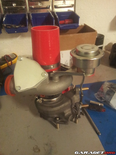

Fått hem ena turbon nu
https://www1.garaget.org/gallery/images/138/137384/137384-b3ad5f2bb8beaedc7133970bc9c5063a.jpg
Specialbyggd från FRR (funrunracing), 2,5" kompressordel och uppsvarvat original avgashus. Når fullt ladd vid 3000rpm
https://www1.garaget.org/gallery/images/138/137384/137384-f378d53055197fd965e2d32804c4dd48.jpg

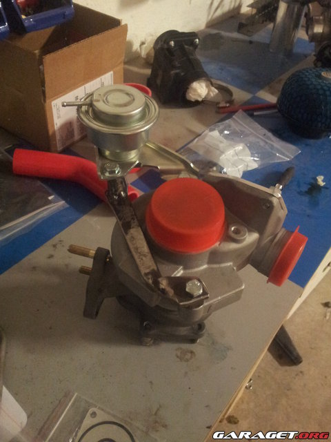

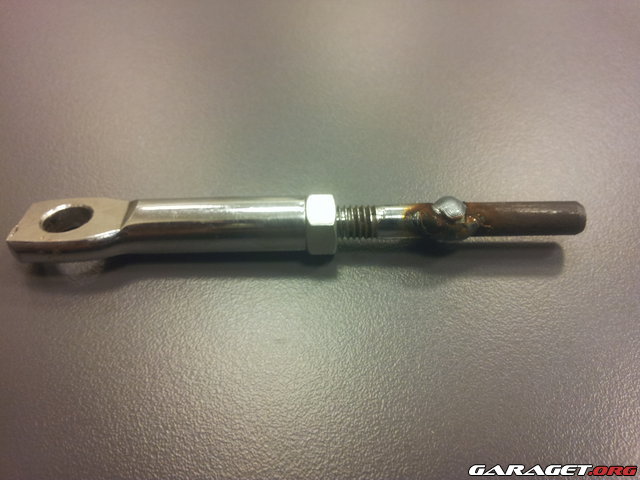

Då den är specialbyggd krävdes vissa modifikationer
Har förlängt wastegatepinnen
https://www1.garaget.org/gallery/images/138/137384/137384-655b5c34ff9bd8bafdb8c0d1a77eac2a.jpg
Var tvungen att bygga ett eget fäste till wastgaten med
https://www1.garaget.org/gallery/images/138/137384/137384-8b591aa508865c178337094a224c7900.jpg
Integrerade dumpen bortskruvad och dumplock på plats
https://www1.garaget.org/gallery/images/138/137384/137384-654ada4a6d544d3f564018707a2e9c2e.jpg
Senast redigerat av yalla (7 februari 2013)

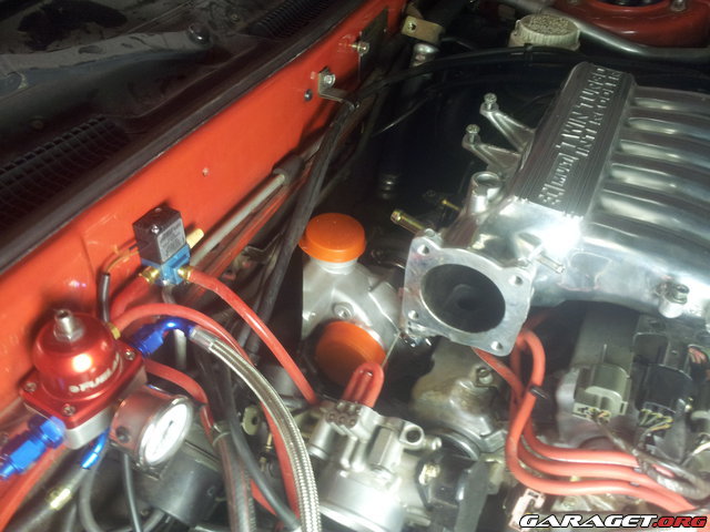

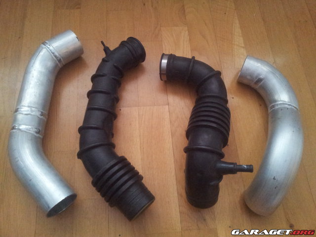

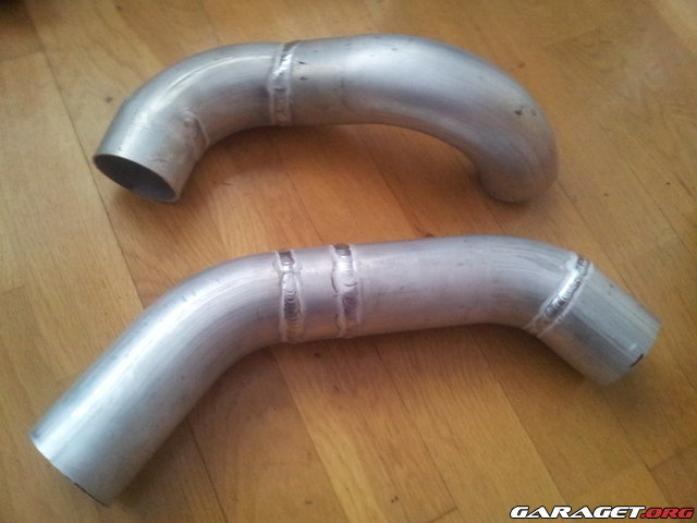

Gjort 2,5 tums insugrör i aluminium till turbona. Ökar flödet till turbona avsevärt jämfört med original
https://www1.garaget.org/gallery/images/138/137384/137384-05a84d6db2ab39d9193d2ae1b501816a.jpg
https://www1.garaget.org/gallery/images/138/137384/137384-27be0f9589417e668773efe66076c739.jpg
https://www1.garaget.org/gallery/images/138/137384/137384-49eeeef1fad487fb17fe633308f03d93.jpg

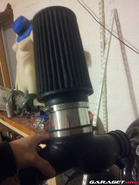

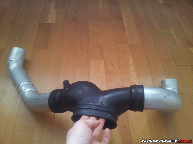

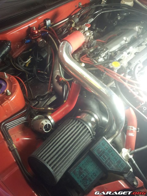

4tums rör mellan filtret och splittern så filtret sitter fast bättre och kommer "ut" lite
https://www1.garaget.org/gallery/images/138/137384/137384-76f0b052eba2161b0769687802056a76.jpg

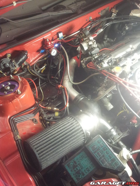

Lite provmontering bara cool
https://www1.garaget.org/gallery/images/138/137384/137384-04016eacfc6f4f14d8470219de1b3429.jpg
https://www1.garaget.org/gallery/images/138/137384/137384-8090c4b9a8d1470d052d3d5f5913f1ea.jpg
https://www1.garaget.org/gallery/images/138/137384/137384-98f780c426ed49d0af0a13b88cd0a234.jpg
https://www1.garaget.org/gallery/images/138/137384/137384-866edd9461e35d5d081ef704065d1cc5.jpg

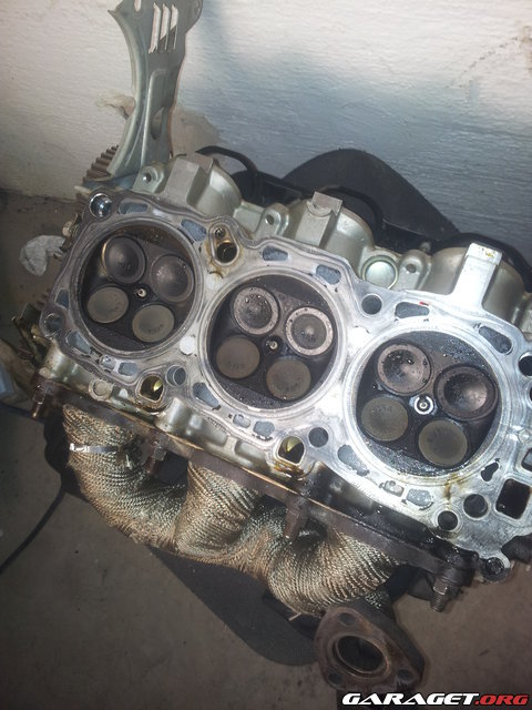

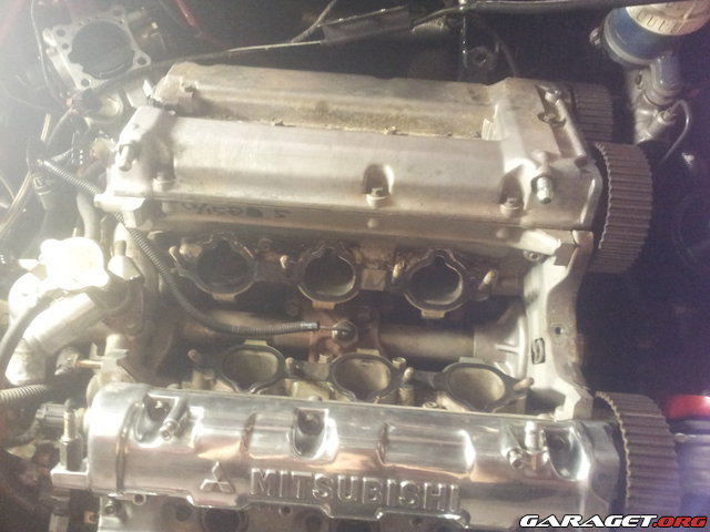

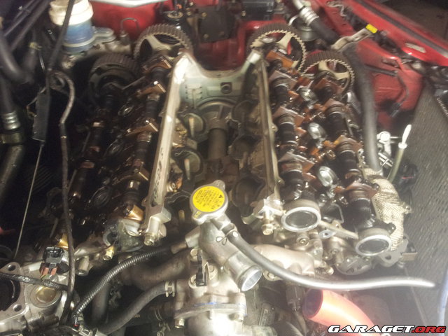

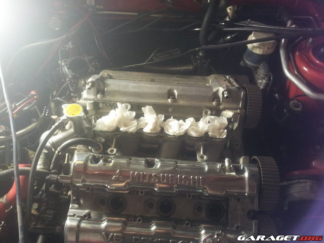

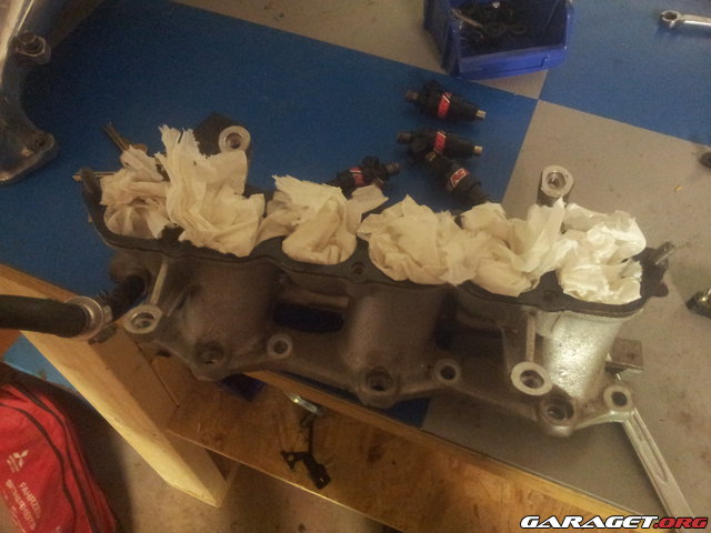

Börjat riva ner topparna för att kolla så allt är ok, planen är att köra med originalbotten till att börja med då det inte ska köras något på bana eller dylikt. Botten god för 600hk många som kört med 700hk utan problem. Smidda stakar och smidd vevaxel original från gen2 och uppåt.
https://www1.garaget.org/gallery/images/138/137384/137384-c6f820e384971802056088f0764813ae.jpg
https://www1.garaget.org/gallery/images/138/137384/137384-487ea298ad60394d0d94488b254bee4c.jpg
https://www1.garaget.org/gallery/images/138/137384/137384-5519e103cfbdd8cbc50f3abe0fd03095.jpg
https://www1.garaget.org/gallery/images/138/137384/137384-e145f87073c5ae0d3914a9583a41406f.jpg

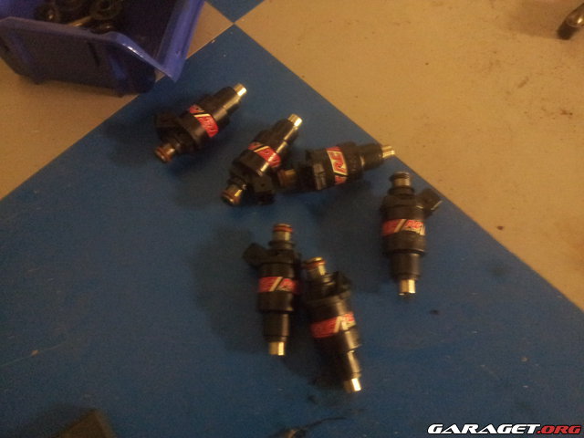

Om det är någon som är intresserad av spridare så säljer jag dessa RC 550cc spridare använda 50 mil kanske, kom med bud om det är intressant!
https://www1.garaget.org/gallery/images/138/137384/137384-da7d2a61b4eb36cc0e0005e8488c8871.jpg

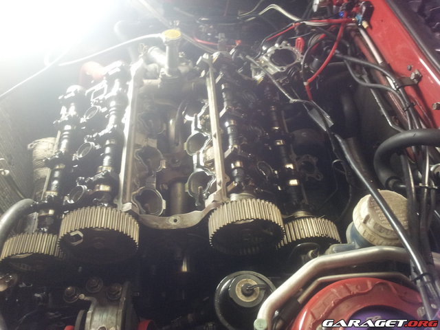

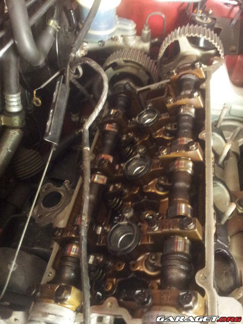

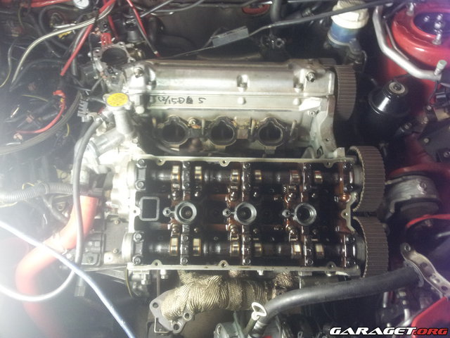

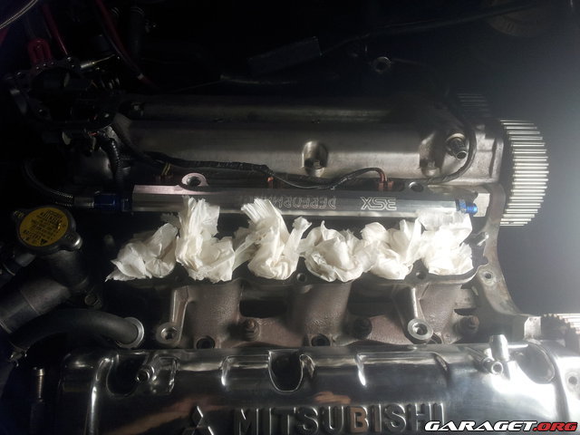

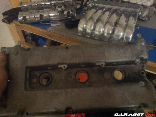

Främre ventilkåpan borttagen
https://www1.garaget.org/gallery/images/138/137384/137384-3d74e88a788374d7c79c80f3ef6885cf.jpg
Polera bakre ventilkåpan med kanske? cool Dock så syns den ju inte sen bara
https://www1.garaget.org/gallery/images/138/137384/137384-cbfc8c549d242fbaec3721b0cead696c.jpg
Ventilkåporna borta
https://www1.garaget.org/gallery/images/138/137384/137384-1301034d09405caed59d2b7c8b78c640.jpg
https://www1.garaget.org/gallery/images/138/137384/137384-78cdb354ec1d9e378d4d8d10bf474a9b.jpg
https://www1.garaget.org/gallery/images/138/137384/137384-4b8a506efde0b12f5b7b90b3c8a1e972.jpg

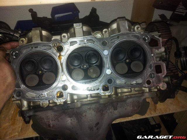

128 Inlägg
10 februari 2013
https://www1.garaget.org/gallery/images/138/137384/137384-94b3ab51d9bacfd87c0bc9405112f66c.jpg
https://www1.garaget.org/gallery/images/138/137384/137384-dfc7f5e51fcf0810efc1a48cfa6c24d8.jpg
Topparna loss, inga konstigheter här
