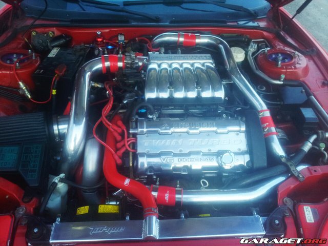

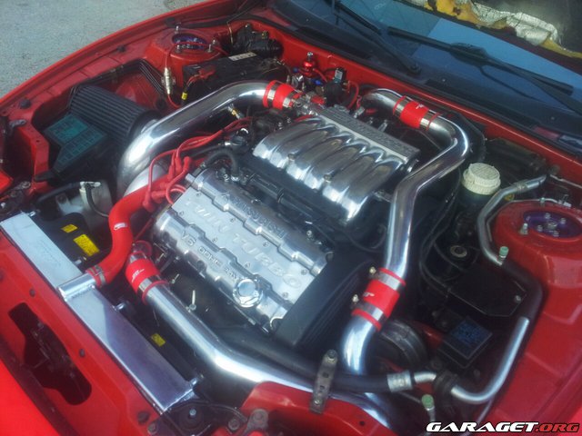

Bilen har fått komma ut lite inför första uppstarten, hade jag haft den ståendes inne i garaget hade ja blivit ihjälgasad cool
Första uppstarten blev dock inte med e85 och 1000cc spridarna utan började med 550cc spridarna och bensin med den gamla mappen som jag vet att bilen gick bra på.
Den starta kanonfint, körde den varm synkade tändningen till 15 grader kollade så alla olje/vattenledningar höll tätt.
Upptäckte dock att det läckte lite från kylen...så har beställt en ny sådan
Så fort jag har fått i 1000cc spridarna och nya kylen och väglaget tillåter så blir det och grundmappa bilen på bensin till o börja med smile sen smacka i e85

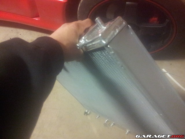

Byte av kylen,
här har jag tagit bort den gamla
https://www1.garaget.org/gallery/images/138/137384/137384-3092de2ed654b9e09a0d07ef471bb5c3.jpg
Usch

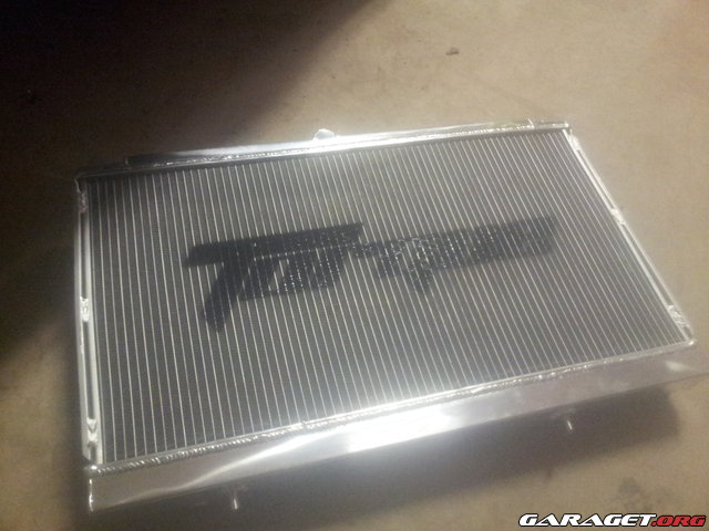

https://www1.garaget.org/gallery/images/138/137384/137384-fdab641fd45e11a3aa719f70901c3e99.jpg
Ny och fin kyl, dubbelt så tjock som original 2" tjock!
https://www1.garaget.org/gallery/images/138/137384/137384-e832caff5f9251f4504e0634cb7dbf7b.jpg
Kommer nog kyla bra roll
https://www1.garaget.org/gallery/images/138/137384/137384-514ccd7d191eeff12543004d43c68b8d.jpg

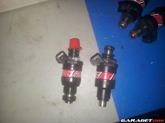

Mosat i 1000cc spridarna nu med!
https://www1.garaget.org/gallery/images/138/137384/137384-9ac1a4613d05aadd35a858d6b02ae351.jpg
Inte allt för mycket skillnad
https://www1.garaget.org/gallery/images/138/137384/137384-98c0f07c9bda41703a988371034debee.jpg

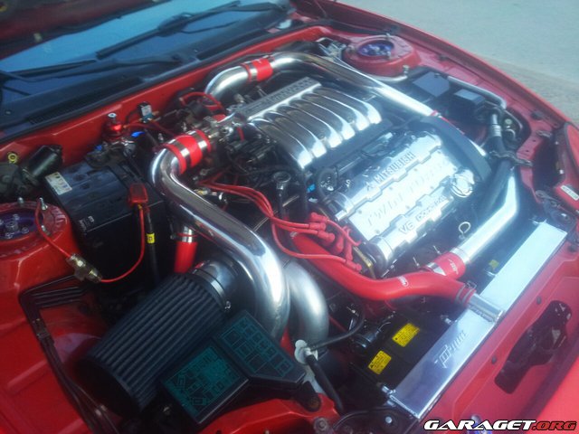

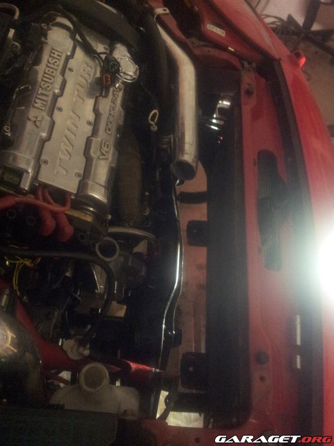

Lite bilder hur det blev med nya kylen.
Det som återstår i motorn är väl bara att polera PTIP rören om man nu orkar de....
https://www1.garaget.org/gallery/images/138/137384/137384-16ddf49cc3e5c22b3967fc37603bcfed.jpg
https://www1.garaget.org/gallery/images/138/137384/137384-25f7487784f34bdf505be5f4213e4a15.jpg
https://www1.garaget.org/gallery/images/138/137384/137384-a0324e4d9c282371726886e4ccb9691b.jpg

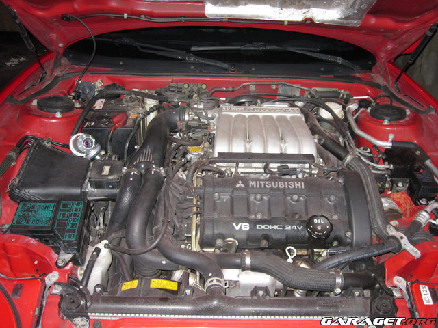

Här är en bild på hur motorn såg ut när jag köpte den, inte så jävla rolig att kolla på precis...

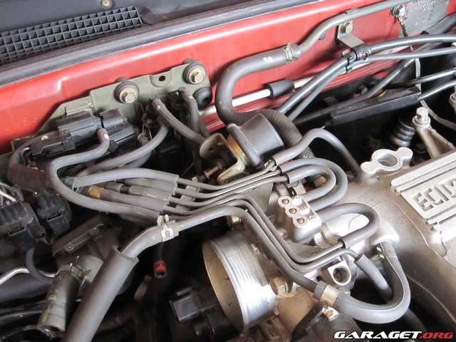

Före och efter bild på reduceringen av vakuumslangar och solenoider
https://www1.garaget.org/gallery/images/138/137384/137384-9200955fef93e12b9d25a92ce203291e.jpg
https://www1.garaget.org/gallery/images/138/137384/137384-ee662adcddcc1ca3a33ffca521ea7d6f.jpg
Kör fort eller kör inte alls!
450 Inlägg
16 mars 2013
#78
vilken skillnad. förstår att man gärna vill ta bort de då. får ju nästan huvudvärk när man ser hur trångt det är original haha

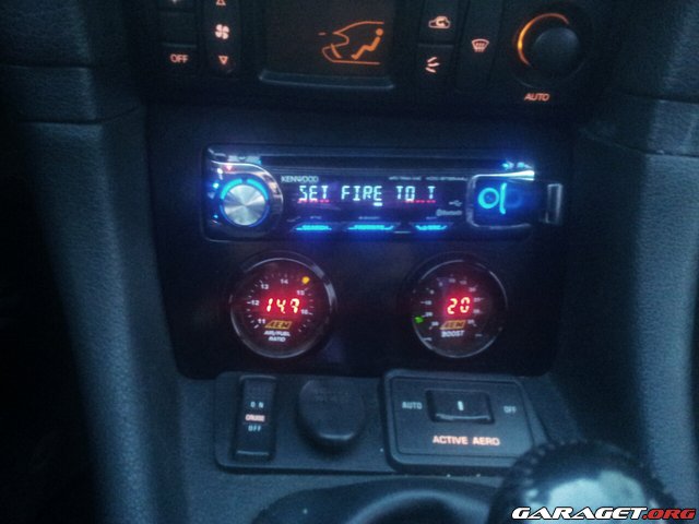

Mappat lite tomgång, går bra vid varm motor nu lite småpill kvar så den får rätt AFR värde hela uppvärmningen bara
