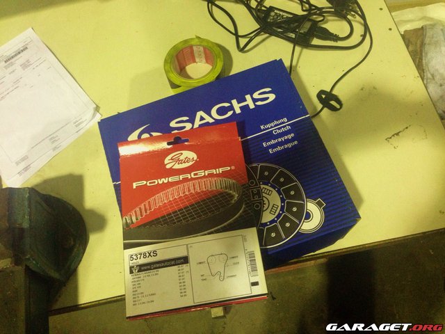

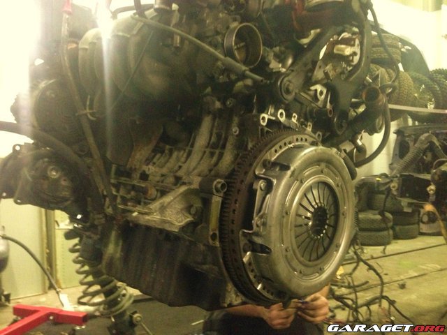

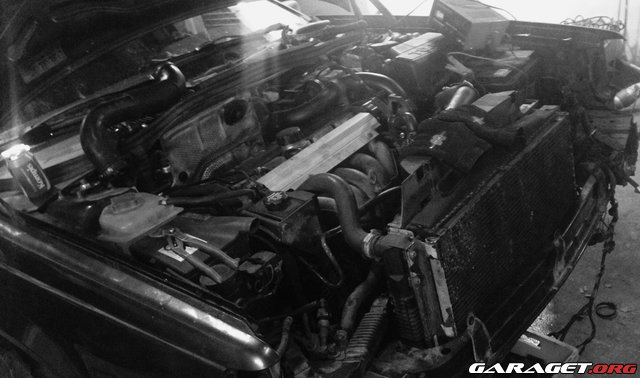

Motorn sitter i bilen och är provstartad. Dock gick den inte som den skulle... Den startade väldigt lätt och lät som den skulle. Men det går väldigt orent och svarar på gaspådrag. Det blir att felsöka imorgon och se om vi kan hitta vad felet. Gissar mest på att vi har kopplat fel någonstans. smile
Passade på att slänga dit en ny kamrem och koppling när vi ändå hade allt isär. Kopplingen som satt i sjöng nog på sin sista vers då lamellerna var ganska slitna. Men nu är allt nytt och fräscht!

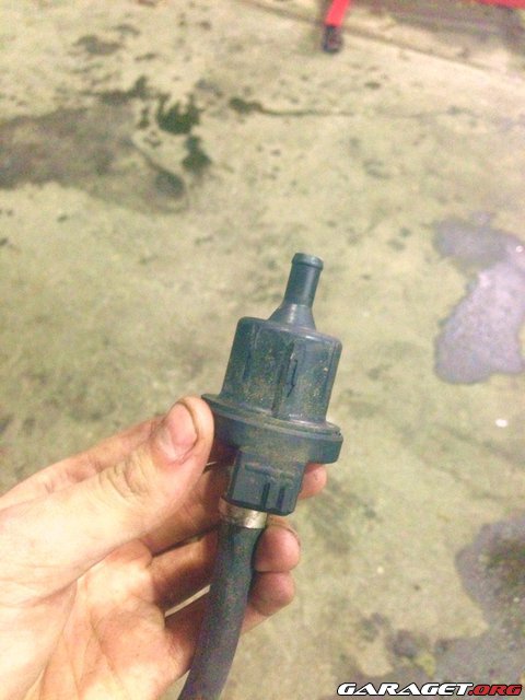

Någon som vet var denna ska gå? Den ena vakuumslangen går in i insuget, men vart ska den kopplas sen?
Nya tag imorgon, skönt ändå att motorn sitter i bilen och vi vet att den startar smile

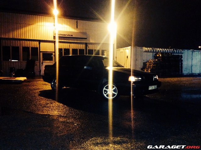

Bilen är helt ihopsatt och utrullad ur garaget. smile Vi kom inte fram till varför den går så jäkla fett idag så tänkte ta och flyttade den till Motorcentralen här i stan och felsöka ordentligt.

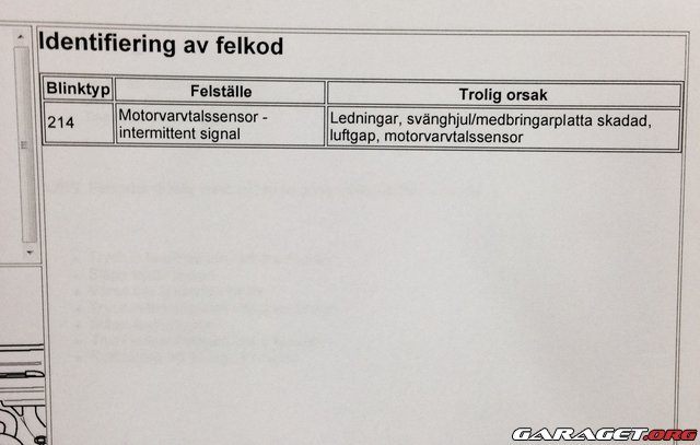

Har nu på eftermiddagen läst av felkoderna på bilen. Fick först fram 6 stycken om allt möjligt som hade varit urkopplat och liknade, inte så förvånande med tanke på att allt har varit urkopplat tongue
Nollställde felkoderna och läste av igen, då kom bara denna upp. Troligtvis vevaxelgivaren som är boven i dramat smile

Vilken fantastisk känsla. Det var så enkelt fel att vi hade glömt att dra åt vevaxelgivaren ordentligt så denna satt lite snett. Men nu jäklar, nu går den big_smile

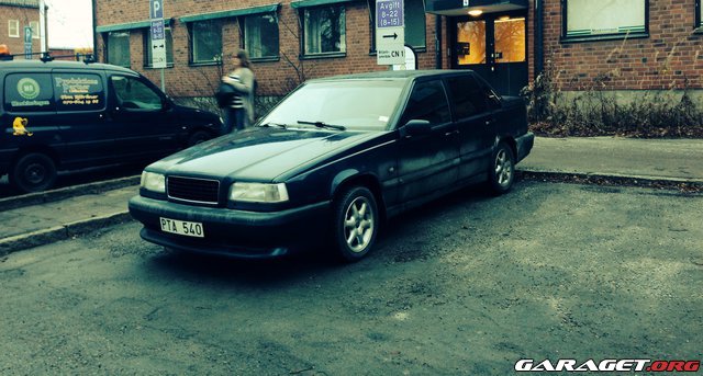

Var och besiktiga kärran idag. Fick 2 st tvåor, en glapp styrled som verkar ha blivit glapp under tiden som bilen har stått stilla då dom inte påpeka något när jag besiktiga i somras. Sen så funkade inte skärmblinkersen på högra sidan, tog loss den efter och såg att det hade oxiderat i kontakten, räckte med att jucka lite på den så började den att blinka. Bara ta loss och göra rent ordentligt innan man åker tillbaka smile
Annars så rullar den på, ett helvete att hålla rent från salt bara... Usch för vintern!
