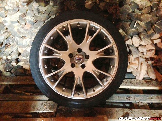

Klickade just hem dessa. Förhoppningsvis rätt färg också lol
https://www1.garaget.org/gallery/images/39/38819/38819-4f922a320f39b5740369b379ca091a81.jpg

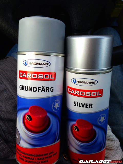

Var även inne på en lackeringsfirma här i stan och pratade med dom om färg till insug, termostathus och ventilkåpa. Dom tyckte att jag skulle använda värmebeständig färg som tål 650 grader. Men så mycket ska väl inte behövas? Dom tyckte även att jag skulle lägga ner detaljerna i syrabad innan jag skulle måla dom eftersom att det är aluminium. Men även det tycker jag känns lite överkurs, får väl vara extra noggrann med T-röd istället?

Jag har ju målat mitt insug svart. Saker från Feltema.
Avfetta o skrubba, Slipa litte gjutskarvar, Alu primer sen värmefärg. Sen passa jag på o porta upp det till de så kallade 3" spjället.

Okej, och det håller bra med bara den tvätten? smile Tänkte ta en sväng förbi Jula imorgon, dom har ju ändå Hagmans färg där smile

Ja det e inget som har släppt eller flagnat enu.
Ja det går väl lika bra med Hagmans om inte bättre.

https://www1.garaget.org/gallery/images/39/38819/38819-8eda5a41ee35408d1fced1b36b01a484.jpg
Kom med dessa ifrån Jula. Får väl se om det funkar att måla med dom annars får jag göra om det helt enkelt smile

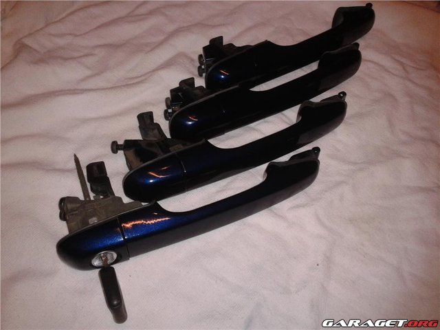

Var och hämtade ut x70 handtagen idag. Färgen ser ut att stämma. Svårt att jämföra när man inte har bilen framför sig. smile
