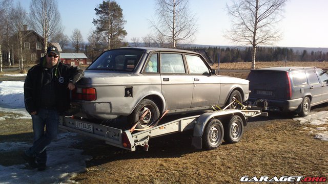

råka köpa en Dolly idag. Hur spänner ni fast bilen? med vanliga band alltså?
bilder?

Eh..med spännband?
Edit:
https://www1.garaget.org/gallery/images/20/19631/19631-38833ec7642f7ec6a9eccbbfbf1a05f1.jpg

Vettefan om de där skulle va godkänt, om polisen stoppar dig

Grabber gav ett alldeles ypperligt förslag ett par inlägg upp.
Vidareutveckla dig gärna.

såg de, tänkte mest om folk hade andra vettiga ider

Grisarna gillar inte att du sätter kroken i hålet, den ska dras runt hjulet,  har själv råka ut för böter, plus en lång genomgång hur den ska fästas på trailer,  tyvärr lite svårare på dolly
"Grisarna"..suck.
Sett flera som nyttjat spännbanden på samma sätt, men säkerheten är ju förstås viktig.
Tack för förklaringen dock.

Mack skrev:
joakim89 skrev:
"Grisarna"..suck.
problemet är att hjulen riskerar att rotera och då släpper banden direkt!  Med andra ord helt meningslös fastspänning.

Growe skrev:
Mack skrev:
joakim89 skrev:
"Grisarna"..suck.
Där ser man.
Gör om, gör rätt helt enkelt.

Mack skrev:
Growe skrev:
Mack skrev:
"Grisarna"..suck.
Där ser man.
lite så är det smile  finns inget smidigt "bra" sätt att spänna bilar om man ska hårdra det...
men lägger man det runt däcket och spänner ner är bättre än att dra på ett ställe som inte motverkar hjulrotation.. bästa är att spänna ner bilen över axlarna men en punktering och det är kört hur man än gör om man inte ställer bilen på något så hjulen inte är på kärran länge och sen spänner fast den  men dom mesta drar runt hjulet och ner i kärran.  och drar dom så dom drar både fram och bakåt
