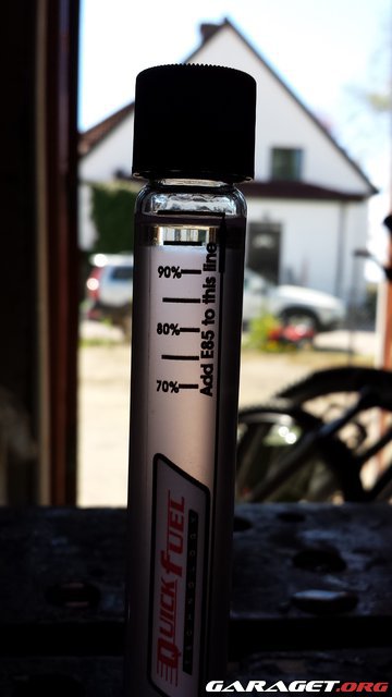

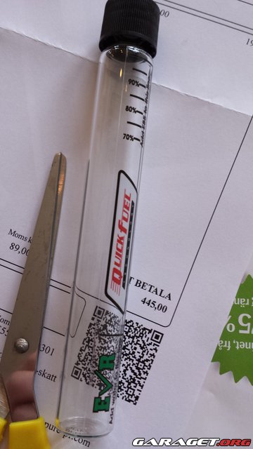

Skaffat etanoltestare..

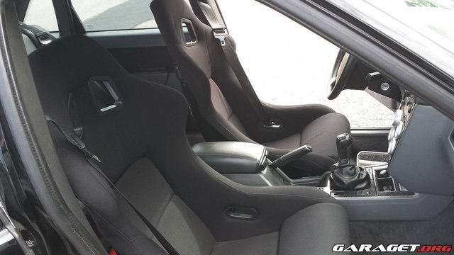

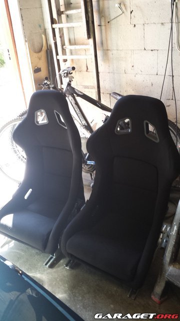

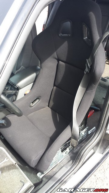

Sportstolar
https://www1.garaget.org/gallery/images/103/102443/102443-506d79c7a414e24b9a0baf1220733160.jpg
https://www1.garaget.org/gallery/images/103/102443/102443-650bad3ea572f700708b4e961dbf3d88.jpg
https://www1.garaget.org/gallery/images/103/102443/102443-3ff4063412724db9523b79bbc3636c2b.jpg
https://www1.garaget.org/gallery/images/103/102443/102443-17ab39623cfb15e8ef78bd27800ca3fa.jpg

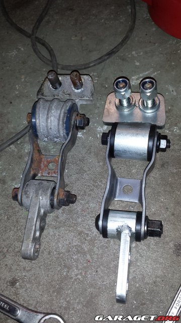

Nytt växellådsfäste

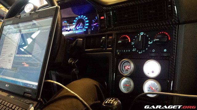

Fick hjälp av en kompis att mappa om tomgången då maxxtuning inte klarade det..

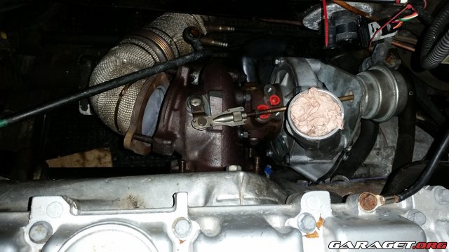

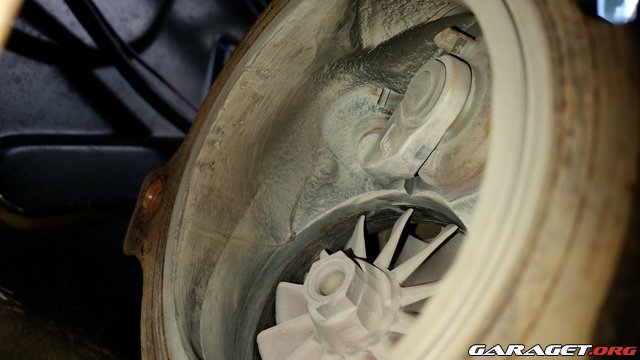

Fick aldrig tid med bilen i vintras så ingen turbo blev köpt. Lät den bara stå. Startade upp den i våras och turbon tjuter som den gjorde när jag ställde av den.. Men jag var ute och provkörde och den laddar ju som den ska så jag tankade fullt och var ute och gasa lite.. Sen några dagar senare var jag ute och drog på motorvägen och vid fullt laddtryck så flög nått loss under bilen.. Lät det som. Visade sig att det flög innuti avgasystemet tongue
https://www1.garaget.org/gallery/images/103/102443/102443-15e277fb6ddec15772624409a4d6ae72.jpg
https://www1.garaget.org/gallery/images/103/102443/102443-24dba929938cace9d950f53d61db3319.jpg
Ingen vacker syn.. Laddar dåligt nu!

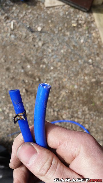

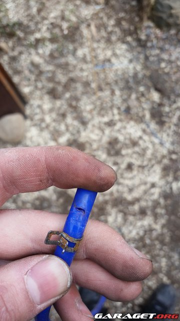

Nya vacumslangar i armerad silikon.
https://www1.garaget.org/gallery/images/103/102443/102443-788f017be100f2b1502b80178454e09d.jpg
Senast redigerat av VD-Design (22 juli 2015)

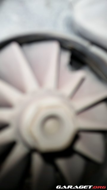

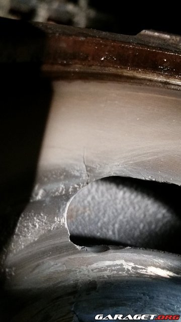

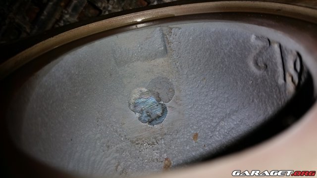

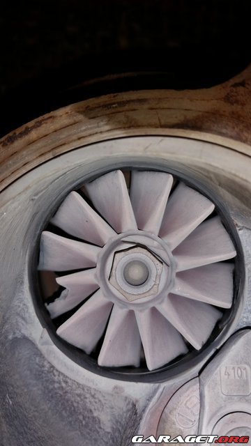

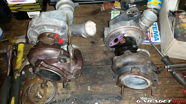

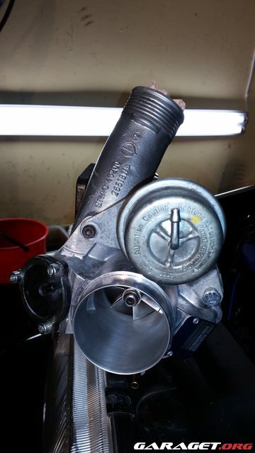

Sådär ja. turbon isär skruvad. Sprucken och lagad sedan tidigare tydligen.. Skrääp.
Hämtar ny snurra i veckan så då blir det mappning snart.
https://www1.garaget.org/gallery/images/103/102443/102443-941e23a08808660d9735f6f260b9a89d.jpg
https://www1.garaget.org/gallery/images/103/102443/102443-958176c8faa9175268c11d7f7df08d9f.jpg
https://www1.garaget.org/gallery/images/103/102443/102443-8382e7c80093d40e38b40a20a8a3b4a5.jpg

Den där såg inte så vacker ut direkt.
1 324 Inlägg
26 juli 2015
#195
Skit grejer..  Hämtar den nya på tisdag!

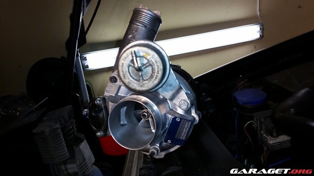

https://www1.garaget.org/gallery/images/103/102443/102443-61e3997ad25d1468176117f1d1634552.jpg
Påväg till Trollhättan för att hämta turbon hos autotech!
https://www1.garaget.org/gallery/images/103/102443/102443-93984ffe6a5f7b3af341d35c7a053cba.jpg
Nya till vänster gamla till höger
https://www1.garaget.org/gallery/images/103/102443/102443-6520af6062a551535ffa0e3e60f2eaa6.jpg
https://www1.garaget.org/gallery/images/103/102443/102443-d6ff4ab4c0002d1bc0ee7056720c2bf5.jpg
https://www1.garaget.org/gallery/images/103/102443/102443-c67a2a7dd94e37fbb2f1a1375f2d4f85.jpg

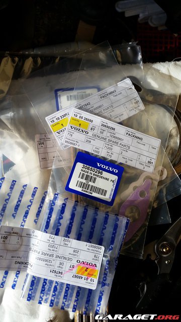

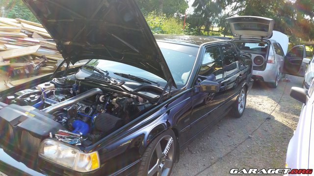

Nya kopparbrickor, packningar, skruvar osv.
https://www1.garaget.org/gallery/images/103/102443/102443-a5045b874c66018e4edfe6c1f32dc629.jpg
Snart på plats

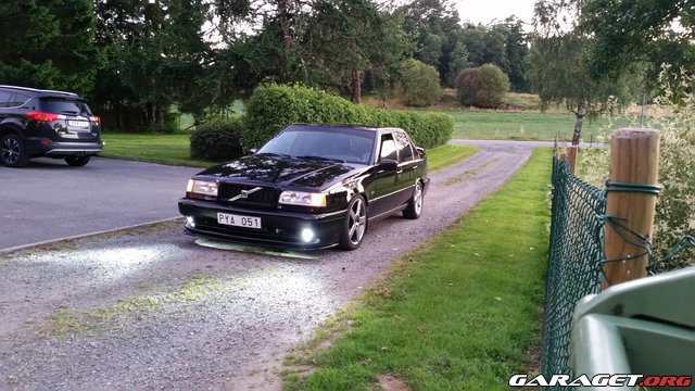

https://www1.garaget.org/gallery/images/103/102443/102443-6931c460d646a11f6d89afcf1578bd50.jpg
Fick bli en tvätt innan mappning
https://www1.garaget.org/gallery/images/103/102443/102443-fa2888e620dd8d56a5e9dbaa82e97783.jpg

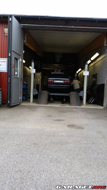

Första kvällsturen.
Blev 420hk och 550Nm
373hk på hjulen
https://www1.garaget.org/gallery/images/103/102443/102443-003bd4904e541889dca5a54f957b4997.jpg

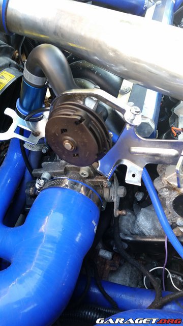

Hann köra en tank innan gasspjället gav upp. Hade skurit och fick gashäng på 4000RPM.
https://www1.garaget.org/gallery/images/103/102443/102443-0c5a5ca42591e8aaa679a684311c750a.jpg
https://www1.garaget.org/gallery/images/103/102443/102443-59301eaa130578a03e895d63b1de74ee.jpg
Nytt spjäll plus rulle.
