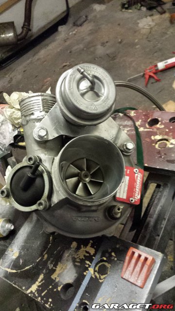

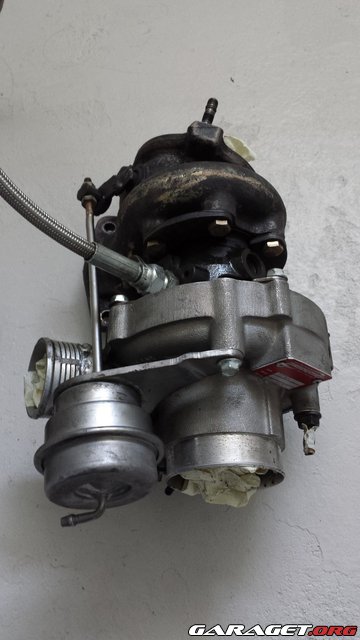

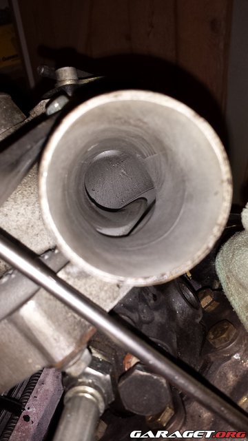

Turbo och grenrör införskaffat!
https://www1.garaget.org/gallery/images/103/102443/102443-ed537c0a0e27b25881623bbd11025965.jpg
K24 special snurra och S60R grenrör som ska portas.
https://www1.garaget.org/gallery/images/103/102443/102443-2637479d80acc702a14cca71aa073a5d.jpg
https://www1.garaget.org/gallery/images/103/102443/102443-6d6bb9f85e02ead86e0969fe2e63373b.jpg
https://www1.garaget.org/gallery/images/103/102443/102443-25dd8eee8b470ac5e27f15b6d26c8b9a.jpg
[url=http://www.garaget.org/mypage/gallery_image.php?user=102443&image=2022237]https://www1.garaget.org/gallery/images/103/102443/102443-f8843935d986ed67fad22c81b60f7538.jpg[/url
Ganska rejält portad in och ut

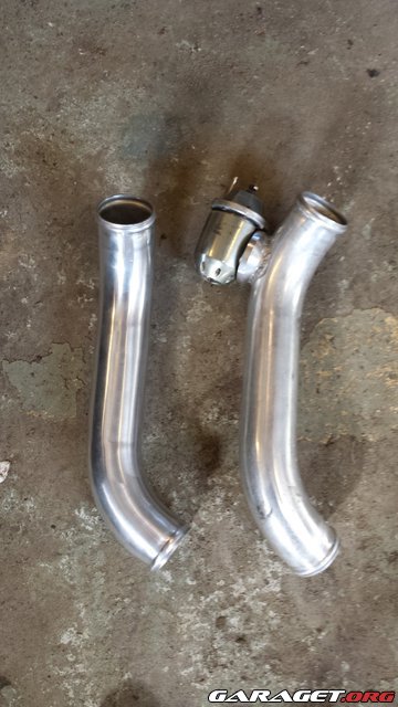

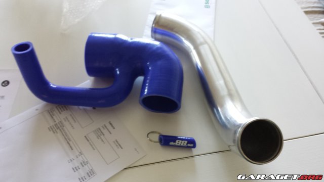

Skaffade mig en 3" spjällslang för GLT spjället som ska dit i höst. Tack Do88.se!
https://www1.garaget.org/gallery/images/103/102443/102443-e23326e0dd30330e345d7b2175fa90b7.jpg
Bytte bort fjortis ventilen också, blev snyggast med ett helt nytt rör.

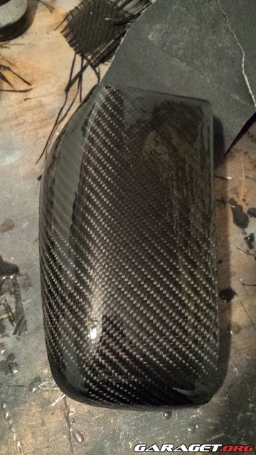

Snart är mina backspeglar klara för att monteras smile
