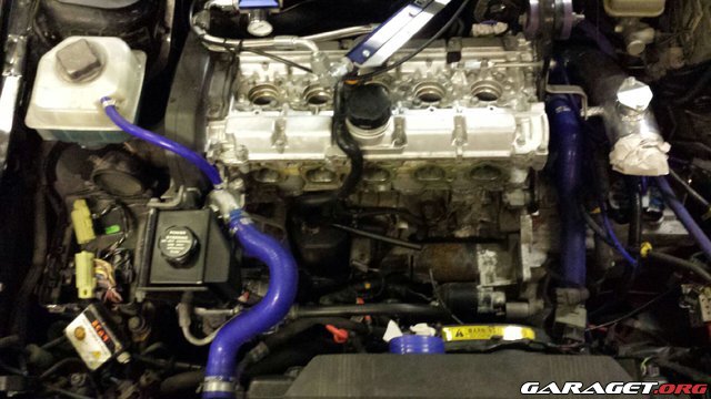

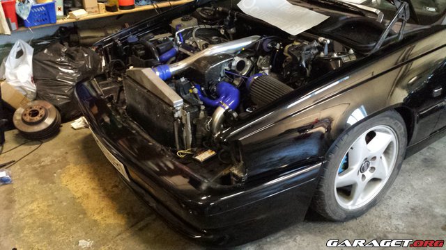

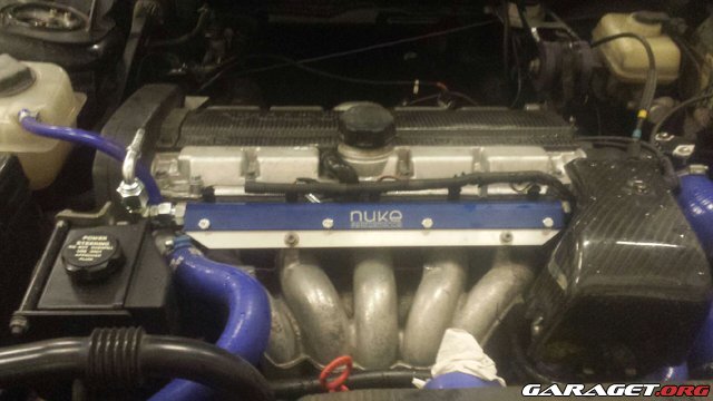

Här kommer en liten updatering dååå!

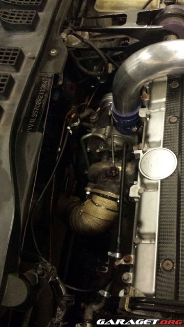

Bilen står som sagt hos baardh för att få lite mer fart i grejerna..
Först skulle avgasröret byggas om. Ny fläns till downpipen svetsades dit, Sen på med en kattersättare och en 3" sportdämpare. Tillsist åkte äntligen japanen av
https://www1.garaget.org/gallery/images/103/102443/102443-15110e2f1d18f9f112bfaf49a2e661d3.jpg
Turbo på plats
https://www1.garaget.org/gallery/images/103/102443/102443-05c74a480d976fec1477b74ad93cb2bc.jpg

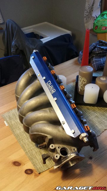

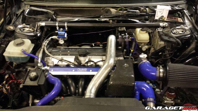

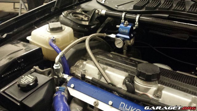

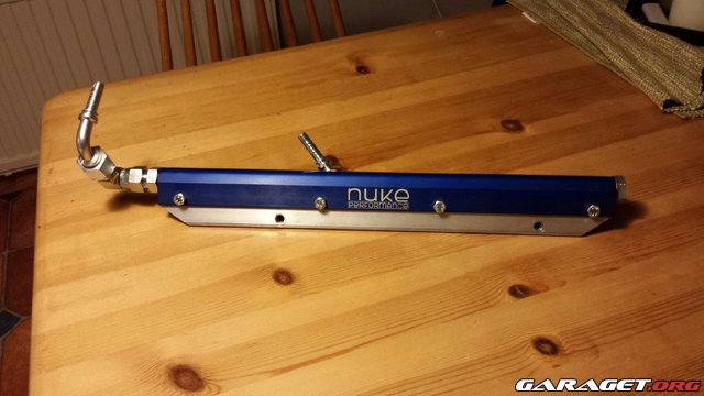

Soppasystemet är ombyggt med Nuke rail, Nuke Btr och 1000cc Bosch spridare.
https://www1.garaget.org/gallery/images/103/102443/102443-fee39c21a1ec0317f11d5be3cb6b9839.jpg
https://www1.garaget.org/gallery/images/103/102443/102443-1415e28692ccf957e085650168f35ca3.jpg
https://www1.garaget.org/gallery/images/103/102443/102443-a5e5090b9b09bb09ee0a4811f32c6eef.jpg
https://www1.garaget.org/gallery/images/103/102443/102443-b9084c596a7b48a310a9c4ba7456b604.jpg

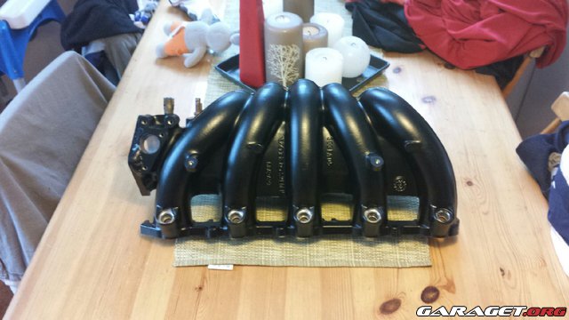

Portat och lackat insug med GLT spjäll

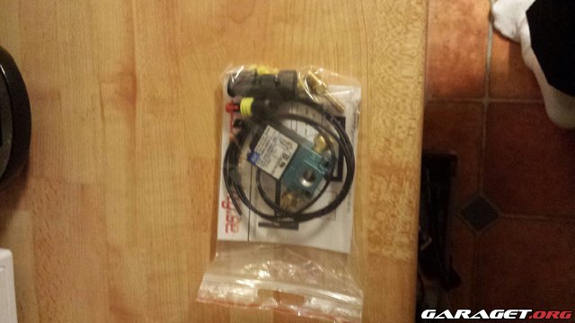

Macventil för Laddtrycksstyrning

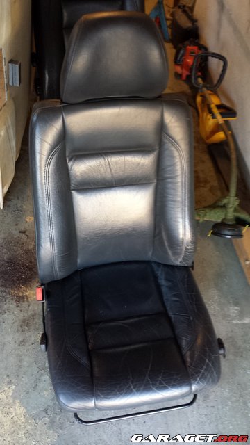

Stolarna åkte ur
https://www1.garaget.org/gallery/images/103/102443/102443-228631cf4ced41128896937435ad086f.jpg

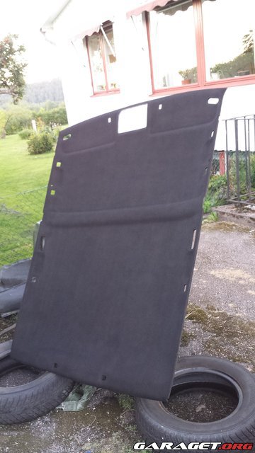

Taket blev svart
https://www1.garaget.org/gallery/images/103/102443/102443-5c2c5cb9b7c1dcffb14caec7cd7a1f2a.jpg

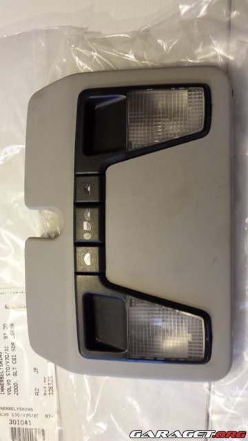

Ny tak konsoll

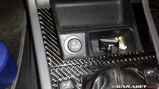

12V istället för cigg..
https://www1.garaget.org/gallery/images/103/102443/102443-386b9d44527a5784a5f3507e0d26d1e5.jpg
https://www1.garaget.org/gallery/images/103/102443/102443-b0a25717e5b4d58489c173b3a3de0fd3.jpg

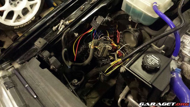

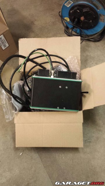

Vems sprutet
https://www1.garaget.org/gallery/images/103/102443/102443-a308b4935938ffea089a36f5845278c6.jpg
Original härvan ute
https://www1.garaget.org/gallery/images/103/102443/102443-8b8d7fec1a3c9207a6a491846d535368.jpg
Nya ormboet påväg ner
https://www1.garaget.org/gallery/images/103/102443/102443-bd8606e1ff4b5576229cfd08ca8dfce8.jpg

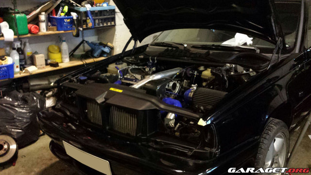

https://www1.garaget.org/gallery/images/103/102443/102443-492feed133ef2ec24365a228a72647b0.jpg
Ihop monterat!

Hämtade hem bilen från Thomas för en vecka sedan.. Nu håller jag på med dom sista förändringarna innan mappning. smile

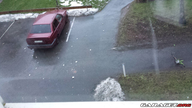

Min granne fick för sig att krossa rutan till sin lägenhet och kasta en kruka mot min bil mitt i natten.. Som tur var så träffa den inte.. :S

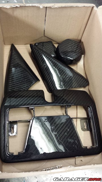

Men galet vackert med kolfibret! big_smile
Jag tror jag har ett beroende.. roll
