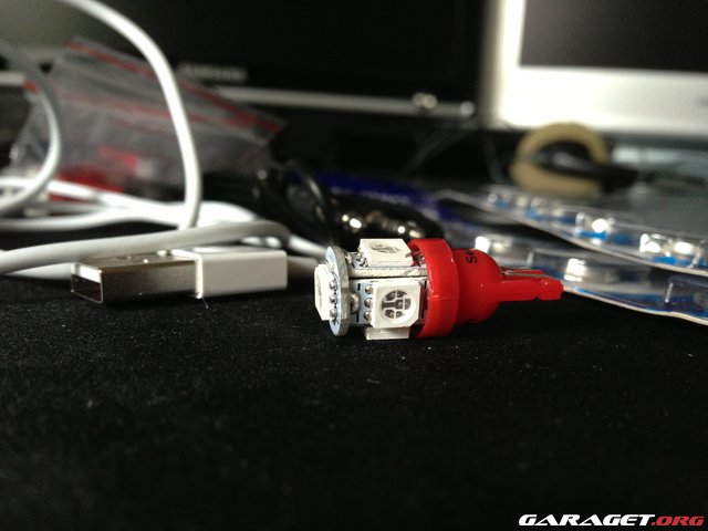

Paket!

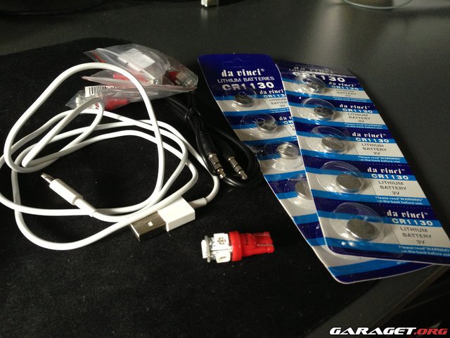

Fått 1 av 2 paket idag vilket bla innehöll T10-leds big_smile
Mina T5-leds kommer förmodligen i veckan smile

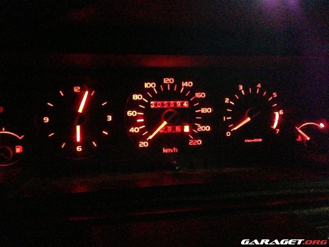

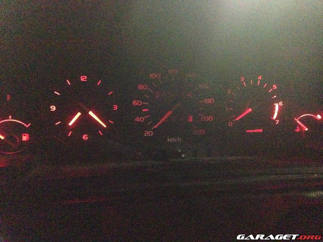

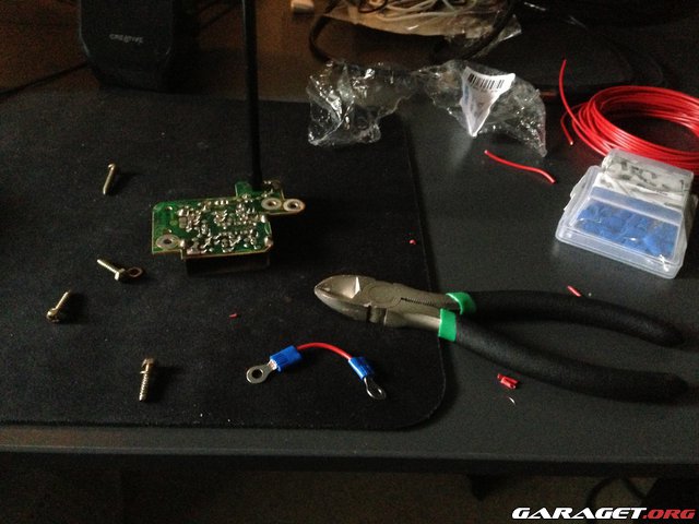

Update

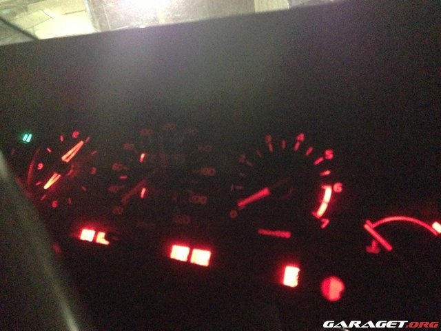

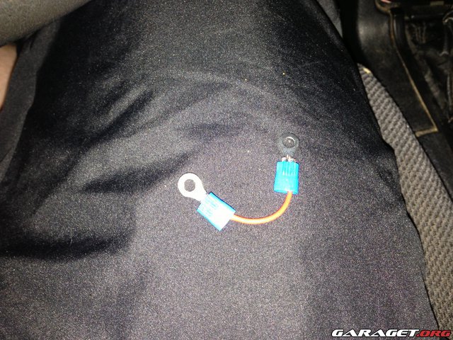

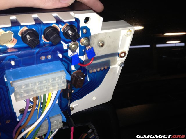

Var och bytte lampor idag smile Kopplade bort reostaten också men tror faktiskt inte att den var sönder utan att det var det blåa "kretskortet" på baksidan som var böjt typ...men just nu så är reostaten bortkopplad.
Sry för dåliga bilder men det är så jävla mörkt i garaget så.. sad
En fråga: Ska det verkligen lysa så lågt vid hastighetsmätaren? bytte 4 lampor totalt (tänker så att det inte är en till som är gömd eller nåt hehe. smile  )

ser mer ut som att ena dioden inte lyser.
plocka ur mätarhuset igen utan att koppla bort kablarna, sätt på tändningen så att dom tänds o kolla från baksidan om det finns nån som inte lyser smile
Du är liv
1 677 Inlägg
21 maj 2013
#127
Ja, nu när man kollar så ser det ut som att de 2 som är närmast hastighetsmätaren inte lyser?? ska kolla på det imorgon smile

ja ser så ut. du kanske råkat sätta polariteten på diodrarna fel?
ta ut dioden från lamphållaren o sätt i den på andra hållet så att säga.
elr så kanske de e lite glapp i hållarna. testa o vrida lite på lamphållaren medan den sitter fast i mätarhuset så att säga med tändningen  på tongue

Jepp, ska göra det imorgon... Tack för hjälpen!

Vände idag på led'sen och det funkade big_smile big_smile
