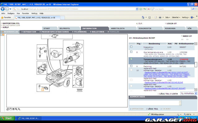

Har beställt:
Tempgivare (den rätta, för jag kollade på original-art och när jag kollade i Volvo VIDA så såg jag att det stämde smile

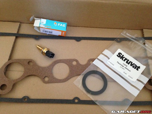

Paket! smile
https://www1.garaget.org/gallery/images/149/148944/148944-dcdc71649756ee4e0b19ec28ace40ec7.jpg
https://www1.garaget.org/gallery/images/149/148944/148944-35fa82ffe38944530ca741ee31d76d7a.jpg
