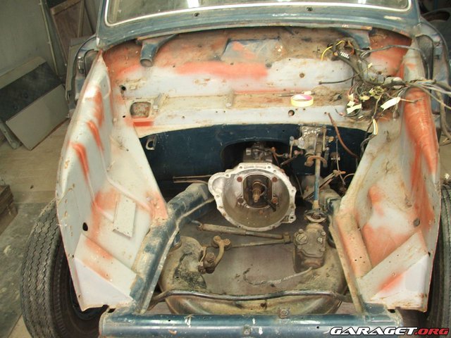

https://www1.garaget.org/gallery/images/190/189797/189797-e685301b7affe6d614452d9344d24a5f.jpg

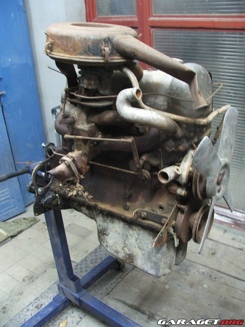

Motorutrymmet innan renoveringen. Motorn var utlyft när bilen köptes.
Motorn såg ut som den legat på sjöbotten i tio år innan den skruvades i sär.
Bilder på motorn innan och efter renoveringen kommer upp här så småningom.

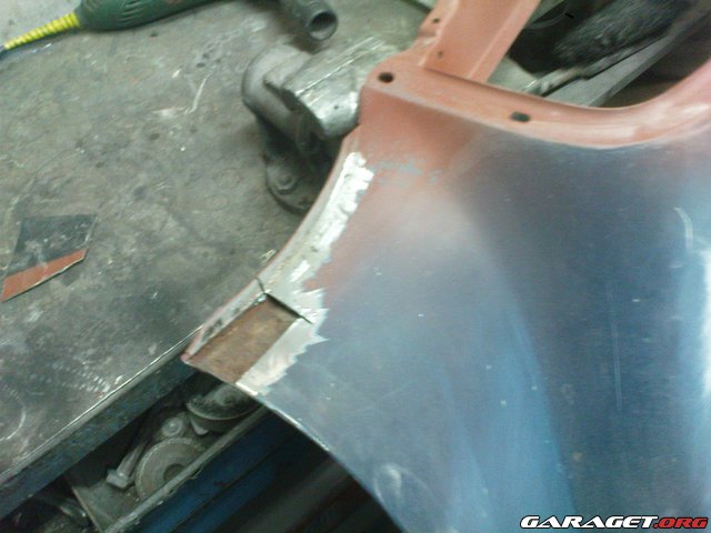

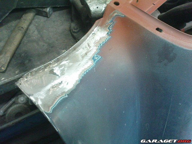

Rostlagning av framskärm
https://www1.garaget.org/gallery/images/190/189797/189797-6801d4ac646c17c5b3f549c93b6958d1.jpg
Framskärmen nedslipad

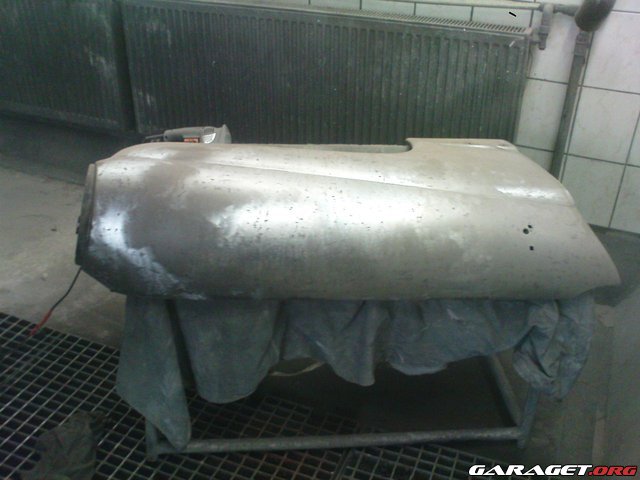

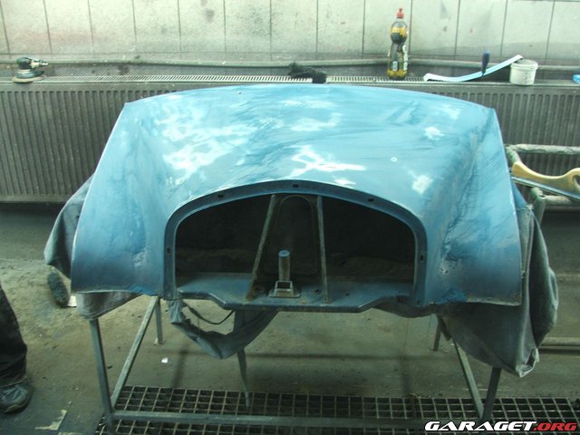

Rostlagning av motorhuv.
https://www1.garaget.org/gallery/images/190/189797/189797-f879b9f50b9ef564bb48cdf46a800096.jpg
Som ny igen..

Motorhuven nedslipad..

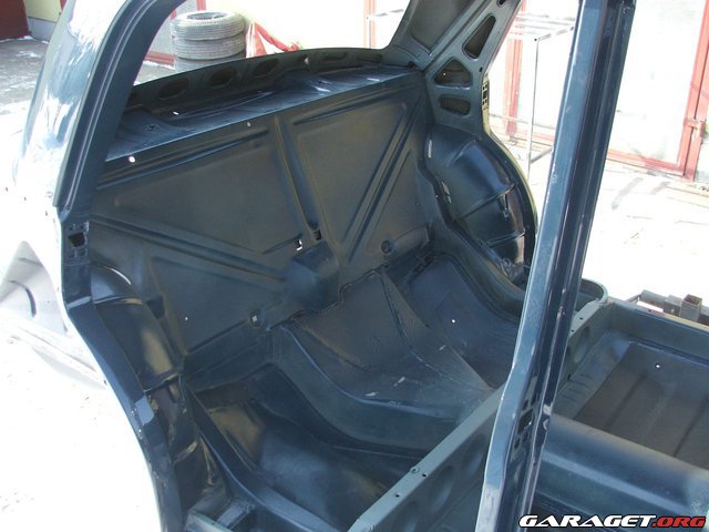

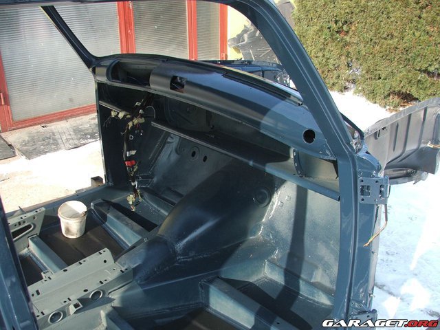

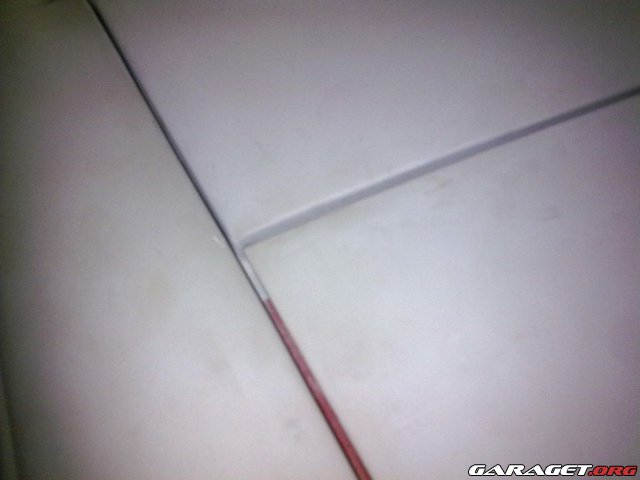

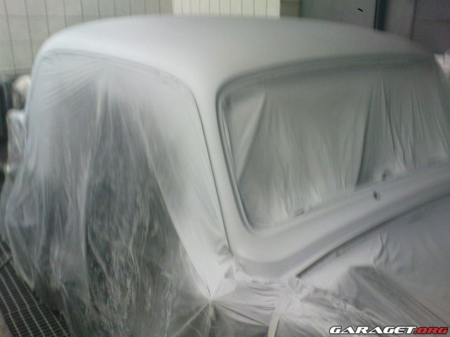

Karossen nedslipad och grundad. Allt mäts upp och justeras så man vet exakt var dörrar och huvar skall sitta när monteringen påbörjas.
https://www1.garaget.org/gallery/images/190/189797/189797-8fe49108989c4209d34907f9c72b659e.jpg
https://www1.garaget.org/gallery/images/190/189797/189797-80eda4368c4b10bd40e18e69bb7e1dd2.jpg
https://www1.garaget.org/gallery/images/190/189797/189797-d5d7974dd437f2f6cefbcf29bf2aca39.jpg
https://www1.garaget.org/gallery/images/190/189797/189797-6de39228dee844071697ed567ccbec50.jpg

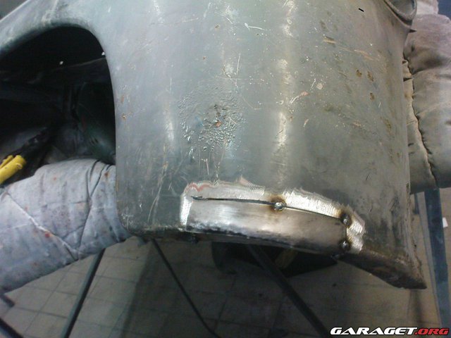

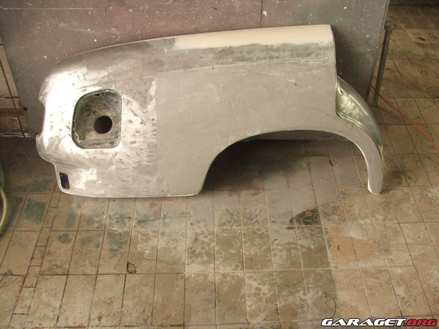

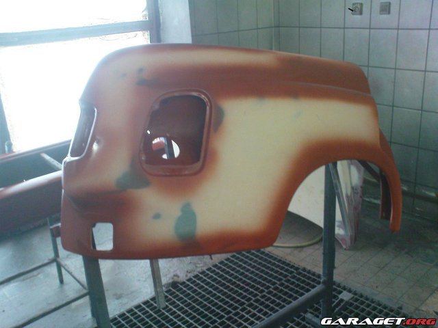

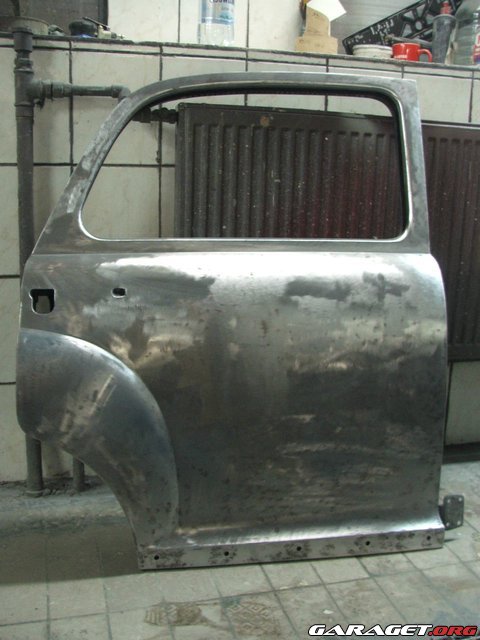

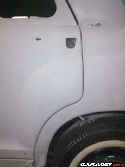

Höger bakskärm nedslipad.
https://www1.garaget.org/gallery/images/190/189797/189797-67ad961b2555b1ed7294f34659490b44.jpg
Höger bakskärm.
https://www1.garaget.org/gallery/images/190/189797/189797-ce1c97b47d95df8b63e1a4d5868ba1d1.jpg
https://www1.garaget.org/gallery/images/190/189797/189797-862e74f5ba3e8ec3e4090b2aef8f9c81.jpg

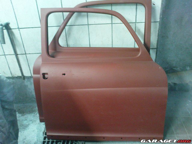

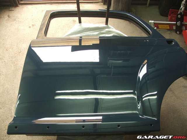

En knippe dörrar.
https://www1.garaget.org/gallery/images/190/189797/189797-9f94f42bef41f4720d1e50dd4e09b640.jpg

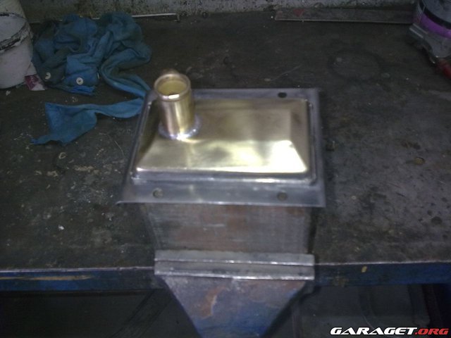

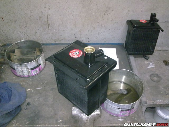

Värmepaketen får sig en uppsnyggning...
https://www1.garaget.org/gallery/images/190/189797/189797-7c549efd00876db1029f0dcaa76885b2.jpg
Värmepaketet klart för montering.

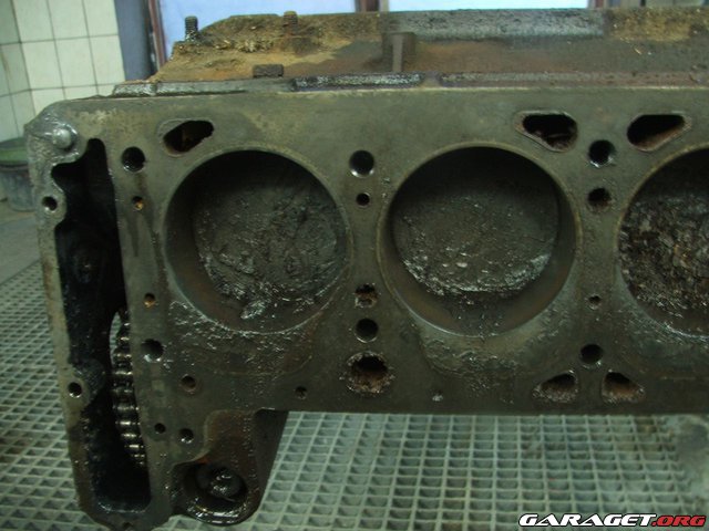

Då tänkte jag skicka upp bilder på själva motorrenoveringen.

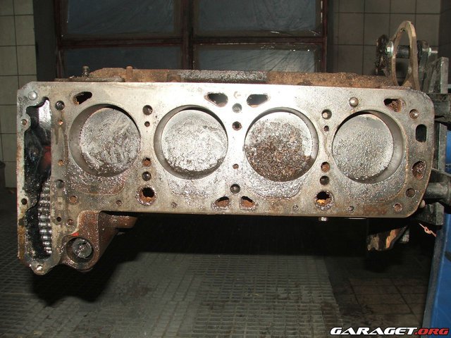

Motorn var stum och gick inte runt.
Med diverse oljor lösningsmedel och diesel så släppte tillslut kolvarna och det gick att skriva isär motorn.
Som ni ser på första bilden kan man ju tro att motorn legat på sjöbotten en längre tid.

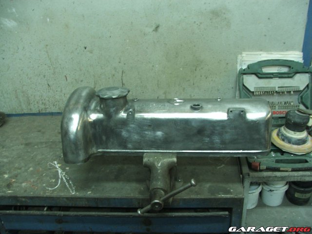

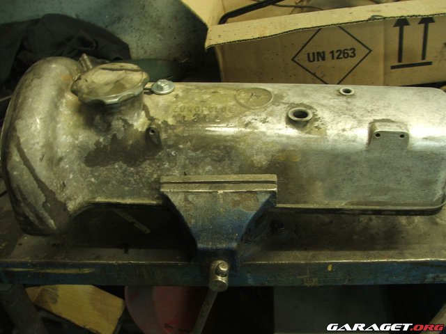

Ventilkåpan innan putsningen..
https://www1.garaget.org/gallery/images/190/189797/189797-568bdb3eedbb6ea4211231a88f2b2928.jpg
Lite fräschare..
https://www1.garaget.org/gallery/images/190/189797/189797-6970287d3caeeb130257ccdcd99d8049.jpg

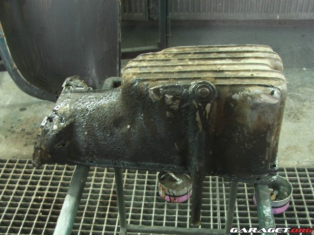

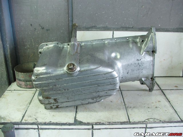

Grisig oljesump.
https://www1.garaget.org/gallery/images/190/189797/189797-8f41d0378426a41faf9da1542adb4cb8.jpg
Lite finare.

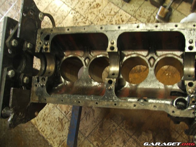

https://www1.garaget.org/gallery/images/190/189797/189797-96f09d202dcf6a4969525f2211c27441.jpg

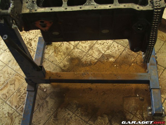

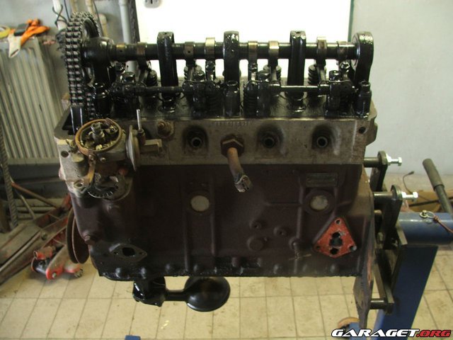

Nu är motorn i stort sett helt demonterad.
Nu ska den bara göras rent inne alla kanaler så gott det går samt
horna ur cylindrar.
Motorn hade faktiskt klarat sig riktigt bra.
https://www1.garaget.org/gallery/images/190/189797/189797-8cf5aeff6059935ac5e53194d4a43ad7.jpg
Men kolla grushögen på backen.. hehe
https://www1.garaget.org/gallery/images/190/189797/189797-7aa30306b55ca4aa460245795e3d2c49.jpg

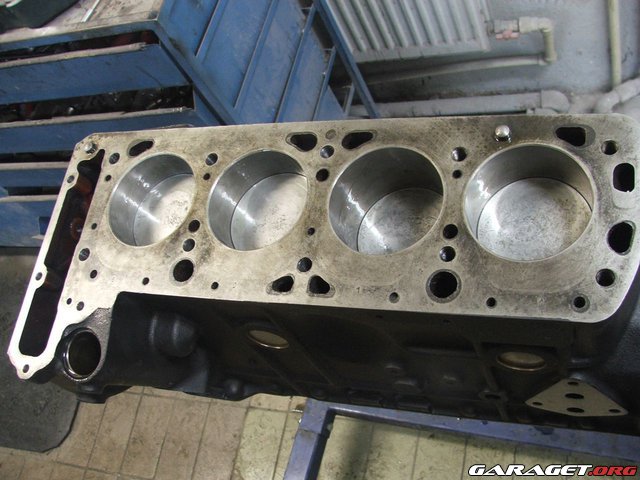

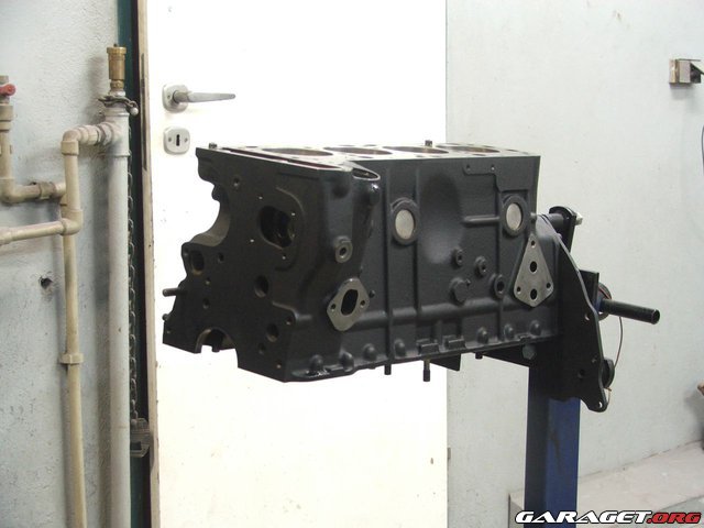

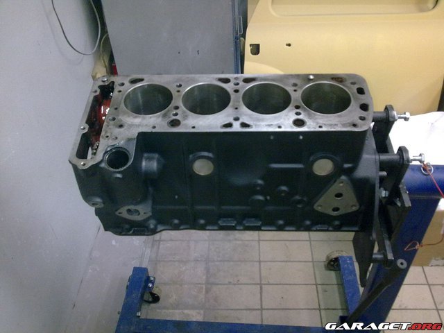

Motorblocket har kommit tillbaks från en speciallist som fixat till alla kanaler samt målat motorn.
https://www1.garaget.org/gallery/images/190/189797/189797-24a7b65036bb4e492904b5e621c66705.jpg
Riktigt snyggt och trevligt blev ju resultatet.

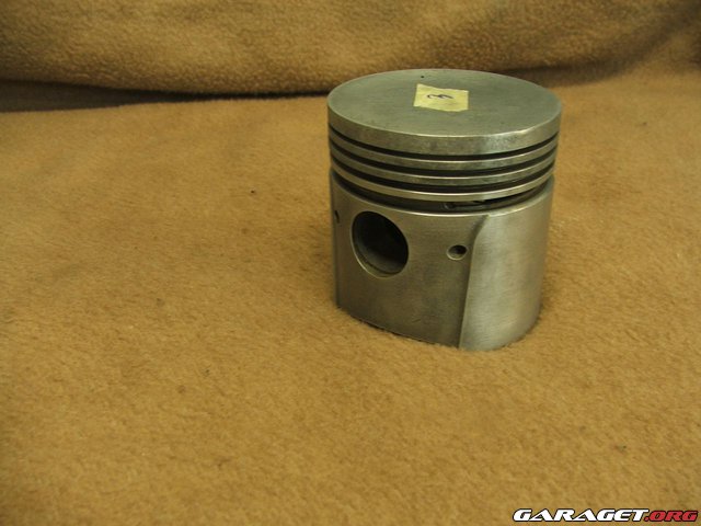

Kolvarna hade klarat sig väldigt bra och behövde inte bytas ut.
Bara att klämma dit nya ringar.

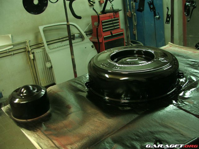

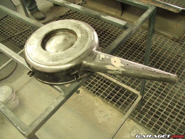

Ja men det gick ju att rädda filterhuset också...
https://www1.garaget.org/gallery/images/190/189797/189797-5c4403d22970170e9bc5172b7f59bafa.jpg
Lite färg så blir det ju som nytt.

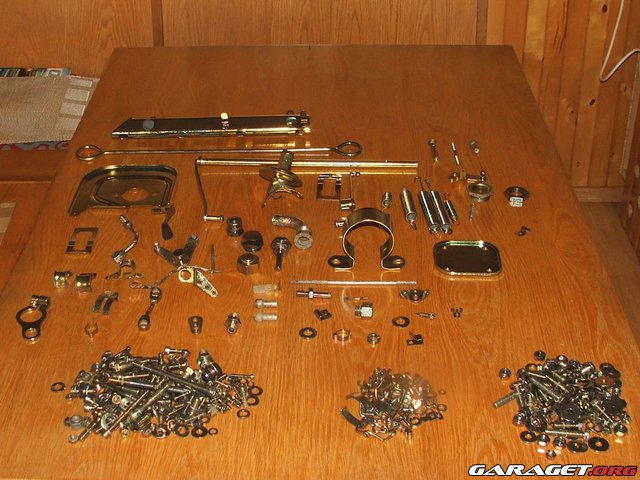

Alla skruvar tillbaks efter blästring och förzinkning.
Riktigt snyggt resultat.. Som nytt..

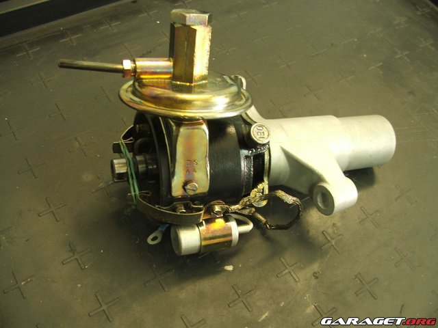

Inget får gå till spillo.
Den gamla tändfördelaren  renoverades och fungerar perfekt.

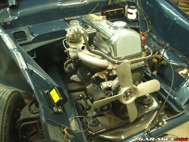

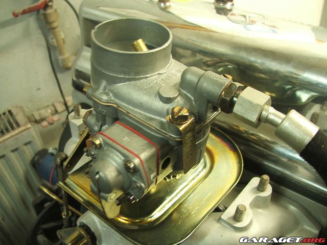

Cylinderhuvud, grenrör, insug, förgasare och lite annat smått och gott på plats.
https://www1.garaget.org/gallery/images/190/189797/189797-8ef4ebeb1a53b5f3dc98d03a001a569a.jpg

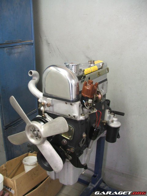

Ja nu är motorn i stort sett helt färdigt efter en hyfsat grundlig renovering.
https://www1.garaget.org/gallery/images/190/189797/189797-3e63739f944ff22d83115fdcf3a67c03.jpg
Riktigt snyggt resultat tycker jag själv.
Iofs en liten detalj som inte är helt original.
Men det blev snyggt iallafall...
https://www1.garaget.org/gallery/images/190/189797/189797-eadc2230d46765557506c50067eb4815.jpg

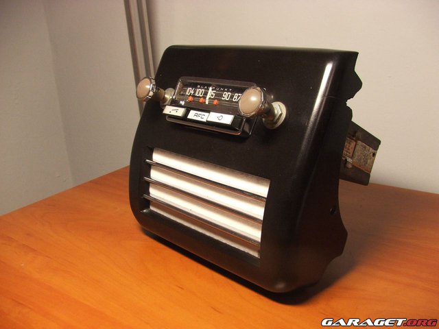

Originalradion fungerade inte och fick lämnas till expert för reparation.
Självklart fick dom den att fungera och snygga till radion på utsidan också..
https://www1.garaget.org/gallery/images/190/189797/189797-7fc43089861b89612205d49275607f52.jpg

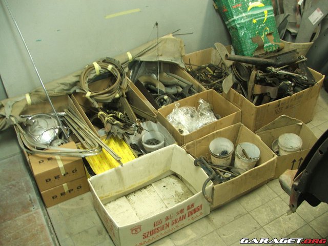

Nackdelen mad att köpa ett redan påbörjat projekt är att det mesta kommer i lådor.
DET,, är inte skoj.. Men det är bara bita i det sura och börja sortera.
https://www1.garaget.org/gallery/images/190/189797/189797-3bb31b78117bb4980248a0c2021b1f44.jpg

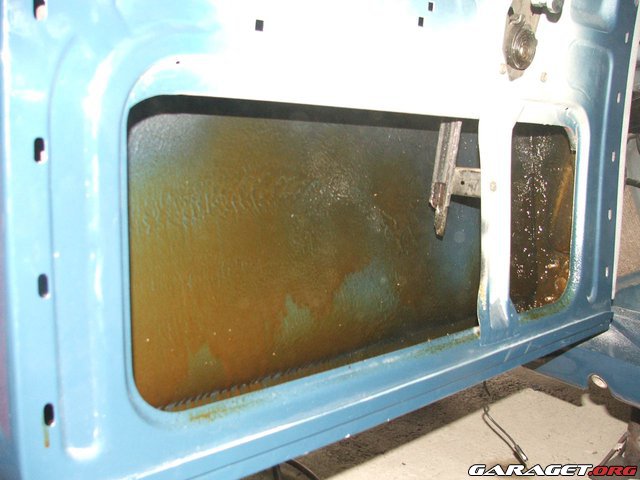

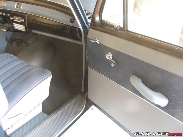

Dörrklädseln var väldigt skitig men gick att rädda.
Bara fram med skurmedel och börja tvätta..
Blev riktigt bra.

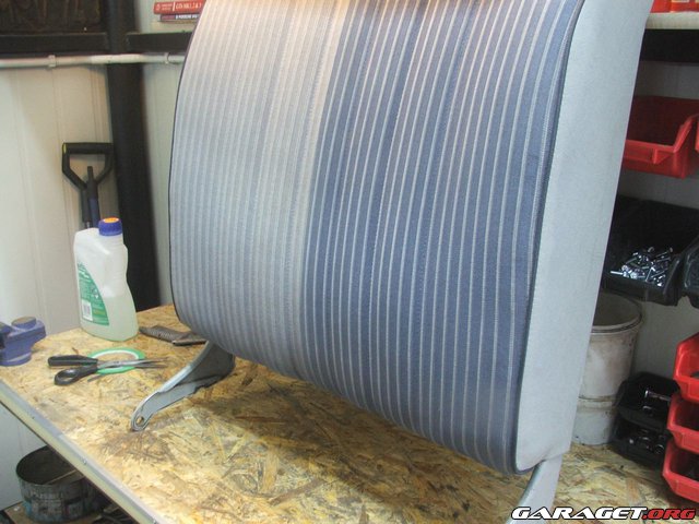

Alla säten var ordentligt skitiga men gick att rädda.
Man måste vara försiktig när man tvättar dessa säten, dom är ju inte nya direkt.
Förarsätet har en liten slitskada från det man kliver in och ur bilen.
Men vi beslöt att laga det lilla hål och använda originalsätet.
https://www1.garaget.org/gallery/images/190/189797/189797-29725a63ac386e5144b44d5371322940.jpg

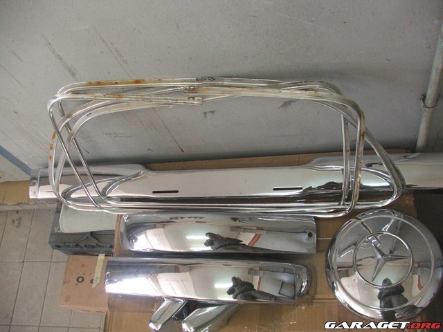

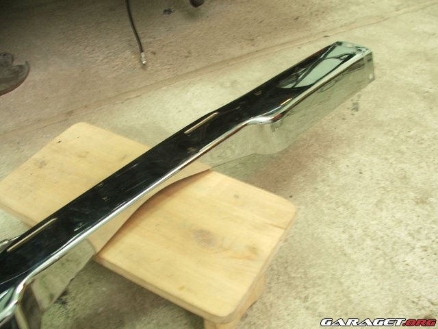

Putsa crome är ju alltid skoj,,,,, men bra blev det.
Några stötfångarhalvor fick bytas ut för att dom var väldigt dåliga och rostiga.

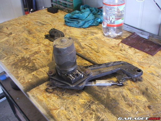

Torkarmotor och mekanism innan grundlig renovering.
https://www1.garaget.org/gallery/images/190/189797/189797-92007a0c808f16c7a74e7cf81344b9db.jpg
Som ny..

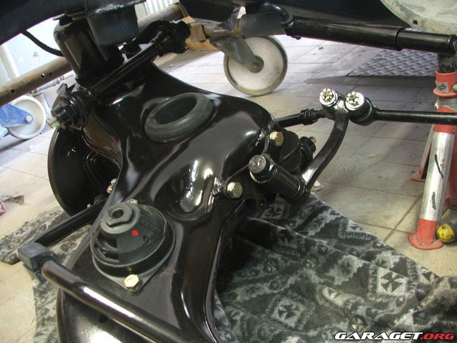

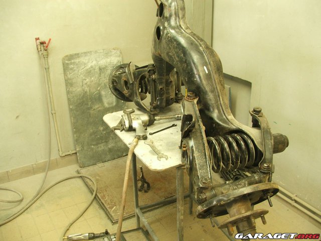

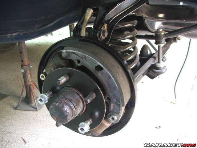

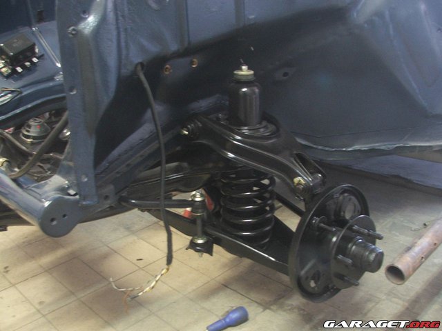

Framvagnen hade klarat sig riktigt bra.
https://www1.garaget.org/gallery/images/190/189797/189797-81f7e08e7f910247f97d63ae6cd20445.jpg
Ibland slarvats det med kamera, så detta är den bilden på framvagnen som jag har efter renovering.
https://www1.garaget.org/gallery/images/190/189797/189797-d139a1dfd09f092df4cafcbdf4175b40.jpg

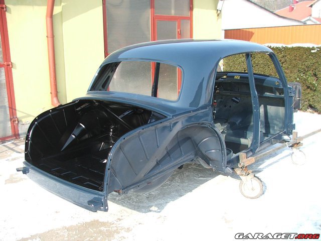

49 Inlägg
17 februari 2013

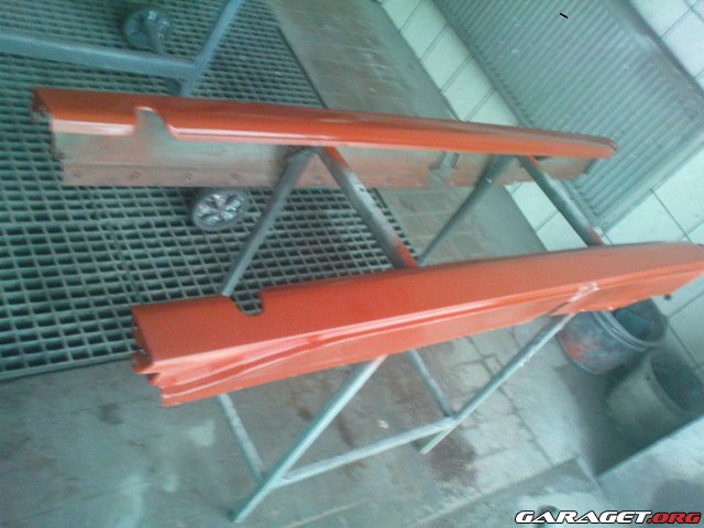

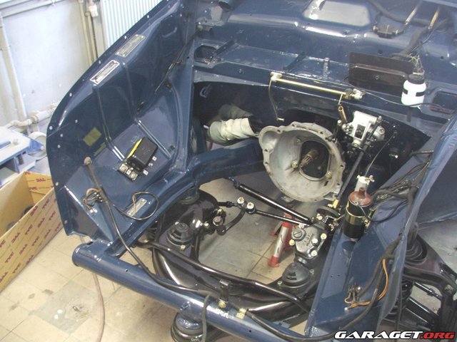

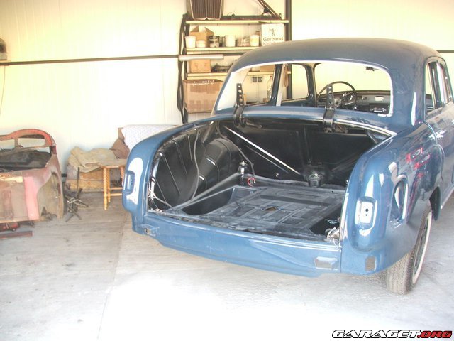

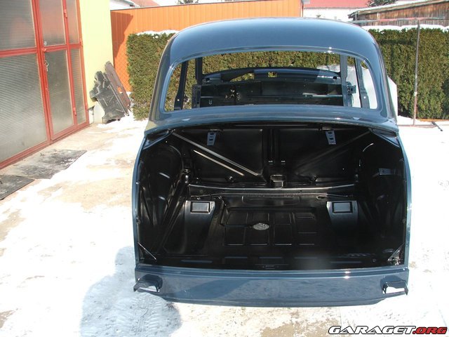

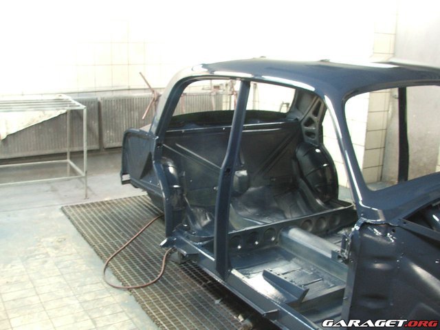

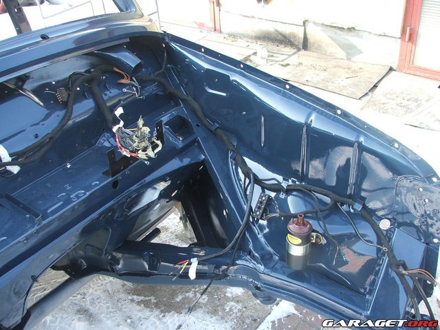

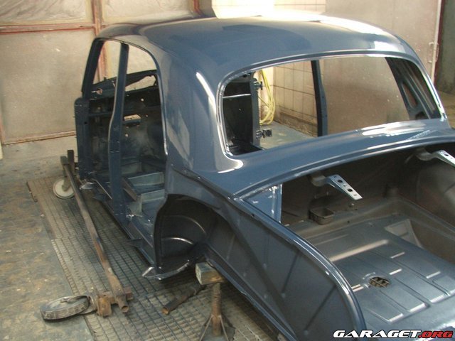

Det har slarvats med kameran ganska mycket tyvärr.
Inga bilder på själva karosseriarbetet te,x. Klantigt, jag vet.
Men det var inte så himla mycket rost på karossen.
Bara en del som fick göras om efter förra ägaren.

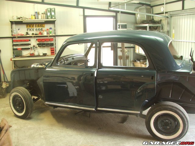

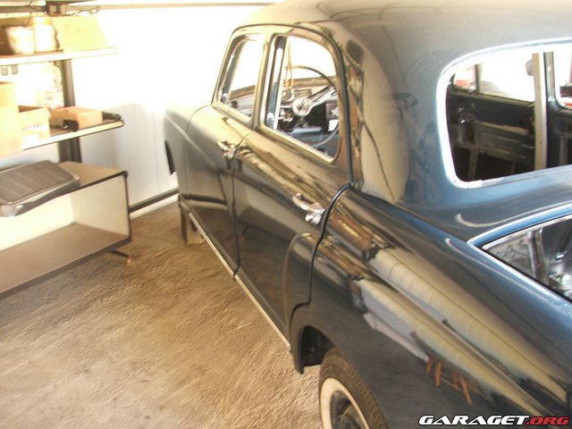

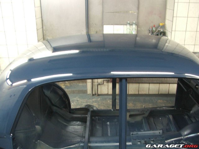

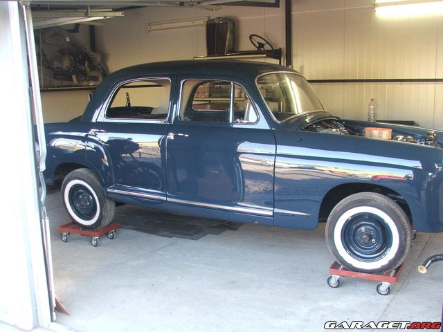

Nu har karossen lackats och det börjar bli dags för montering.
Lägger upp bilder på hur lackeringsarbetet blev.
En blid på grunden blev det iallafall.
https://www1.garaget.org/gallery/images/190/189797/189797-8641dc01f3bf40cf1d719cda2eed7089.jpg
Nu är karossen färdig lackerad och resultatet blev riktigt fint.
https://www1.garaget.org/gallery/images/190/189797/189797-14020a218e8a3380d63a8ec0c55f5921.jpg
Självklart bilens originalkulör.
https://www1.garaget.org/gallery/images/190/189797/189797-73c37fa77762c884b6002e56d0d68277.jpg
https://www1.garaget.org/gallery/images/190/189797/189797-1c983bf409ccaa5c34ccb6258b4c310d.jpg
Dörren blev ju riktigt bra den med..
https://www1.garaget.org/gallery/images/190/189797/189797-2658a6ecd60c5eab1afa4566eaeaebaa.jpg
https://www1.garaget.org/gallery/images/190/189797/189797-153014d8045d450d7ba88d2a7db1975b.jpg
Svart original i skuffen..
https://www1.garaget.org/gallery/images/190/189797/189797-77e3086196cbf11c3a71c7959127c43a.jpg
https://www1.garaget.org/gallery/images/190/189797/189797-0855c2b8e6c5cdd774a07a1134495dfa.jpg

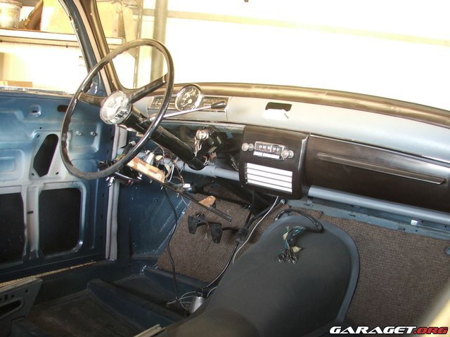

Dags att börja montera lite elsystem.
https://www1.garaget.org/gallery/images/190/189797/189797-8229dc432c2afd9292575d5cee9c656b.jpg
Elsystemet på plats.
Nu är det ju bara resten kvar. Det borde ju gå fort... hehe

Det mesta av elhärvan är original.
Men några trådar är bytta.
Och höljet är bytt..
Försöker återanvända det mesta från bilen.
Men en del är ju givetvis i för dåligt skick och måste bytas ut.

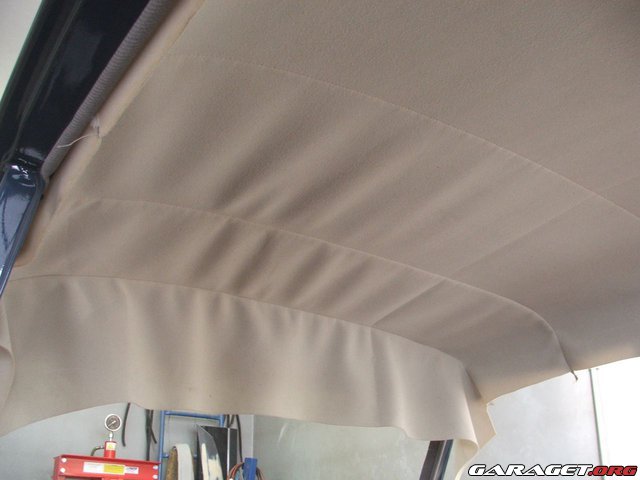

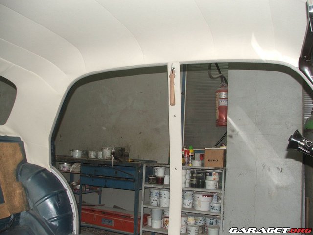

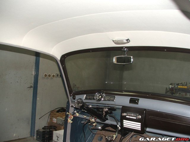

Innertaket var i väldigt dåligt skick.
Så det fick bli ett helt nytt original innertak.
https://www1.garaget.org/gallery/images/190/189797/189797-e25cbeb0b3fe11f6fee54cb17d76e95f.jpg
Uppspänt och fint..

https://www1.garaget.org/gallery/images/190/189797/189797-a82c4bf8882f60253366cdfd67c6911f.jpg
Dörrklädseln och stolarna på plats.
Det börjar likna en bil igen.

Framaxeln på plats.
https://www1.garaget.org/gallery/images/190/189797/189797-1a08dab565ef6fd62f22251bee91941e.jpg
Nya bromsar runt om.

https://www1.garaget.org/gallery/images/190/189797/189797-c7db0e53b0f5973a7c744b71a66045a0.jpg
Växellådan på rätt ställe.
Dags att hinka i maskin.
https://www1.garaget.org/gallery/images/190/189797/189797-52a5e9b08843cdac97bfdd7e9c474a1c.jpg

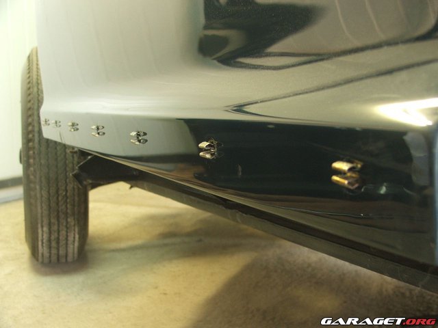

Nya clips till listerna fick det bli.
https://www1.garaget.org/gallery/images/190/189797/189797-61ceeb6d2b90eb3cf7a18ae9c71ca283.jpg
Original listerna monterade på dom redan monterade dörrarna.

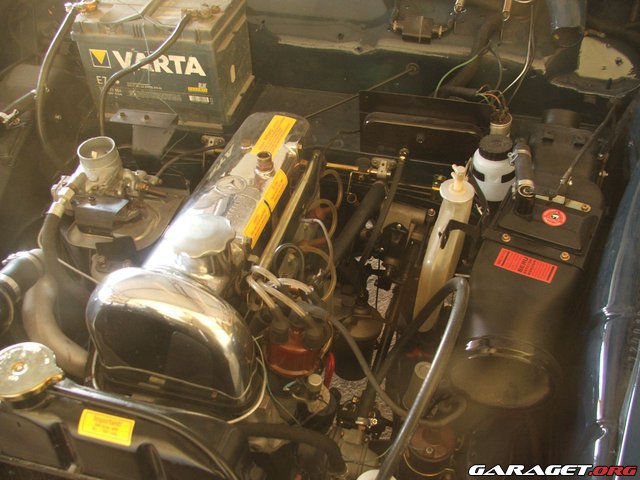

Härligt med ett sånt motorrum. Gôrsnyggt.
Magnus
Ja det är jätteskoj när vi varit på bilträffar och öppnar motorhuven.
Folk står bara och blänger ner och bara skakar på huvudet.. hehe
En snubbe i Trosa 2011 stod säkert i 20 minuter och bara glodde rakt ner på motorn.
Jag gick fram och frågade om allt var bra med honom..
Han kunde inte begripa att en så gammal bil kunde se så ny och fin ut i motorutrymmet.. hehe
Måste vara bra betyg det... smile

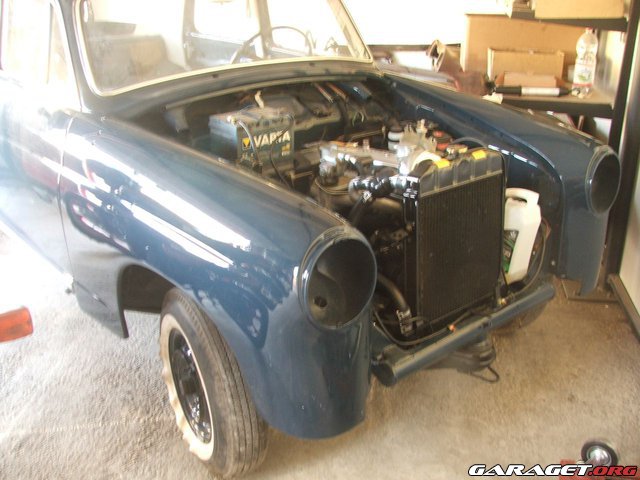

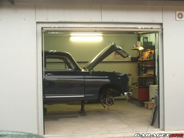

Då har framskärmarna monterats och det börjar ju se ut som en riktig bil igen. Trevligt...
https://www1.garaget.org/gallery/images/190/189797/189797-0d9c1a18a83a40b35a9c706df6591470.jpg
Bakskärmarna på plats..
https://www1.garaget.org/gallery/images/190/189797/189797-c69531f0ebeaca2cef9d19f9701a77fe.jpg
Snyggt eller hur? :o)
