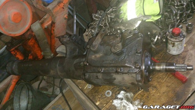

Så nu är semester och allt slut så nu blir det lite mera uppdateringar igen smile
Det vart så här illa att det va bara att riva ner växellådan då felet va i den. Det va drevet som driver hastighetsmätaren i lådan som va kass.

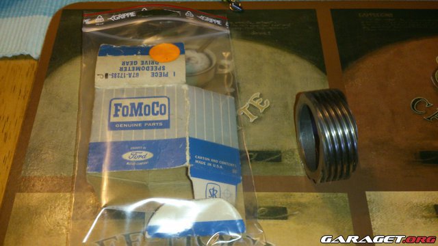

När jag hade fått isär lådan och fått Ur resterna av drevet så vart det till att börja leta efter ett nytt. Och det visade sig snart vara lättare än sagt.
Det fanns en uppsjö med olika drev och va hos massa olika nissar och letade drev både nytt och begagnat. Men till slut så hittade jag en i Uppsala som hade böcker på vilken låda som hade vilket drev och det visade sig att det skulle vara ett ståldrev i min låda och inte ett plastdrev som det va.
Det vart ett dyrt drev men fick tag på ett iaf. :-)

https://www1.garaget.org/gallery/images/153/152966/152966-4d4d34bd5eafe8d16352a18db7247fa4.jpg
Så här ser det nya drevet ut som ska vara i lådan. smile det va lite skillnad mot det gamla plastdrevet som va helt nedslitet.

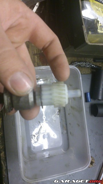

https://www1.garaget.org/gallery/images/153/152966/152966-d4b500f3a37feca649a4beaf8a378b95.jpg
Även drevet på vajern fick bli ett nytt då ändå köpte en ny vajer.
Men efter att ha satt ihop lådan nu och monterat tillbaka på bilen och provkört så funkar äntligen hastighetsmätaren efter väldigt många om och men.
Dyrt blev det men det va det värt. smile
