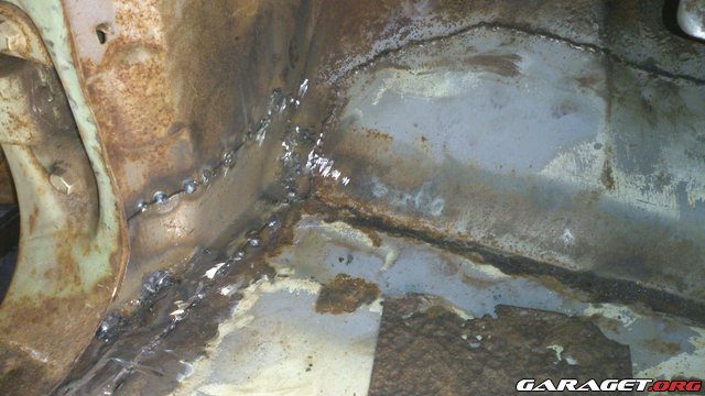

https://www1.garaget.org/gallery/images/153/152966/152966-cdffd6386e9de2d2ad0e8a7f2f499a45.jpg

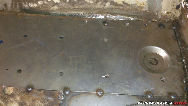

Där torpeden och a stolpen går ner i golvet så va det även där lite anfrätt och får åtgärdas.
191 Inlägg
1 april 2013
#123

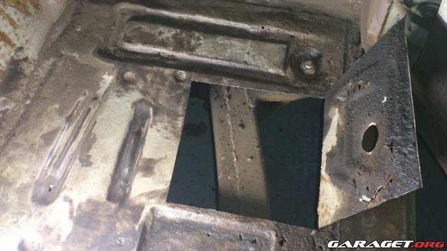

https://www1.garaget.org/gallery/images/153/152966/152966-8b6e6f9ab0b6eb815ad1662d54a1ad85.jpg
Måttat in och punktat fast en plåt vid stolpen, men ska hel svetsas med innan det klassas som färdigt.

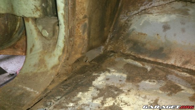

https://www1.garaget.org/gallery/images/153/152966/152966-e8889aa4c09dc1a05b5fdba20ce9c0aa.jpg
Tröskeln på förarplattsen skärs ur och får en liten ny plåtbit så det rostporiga försvinner.

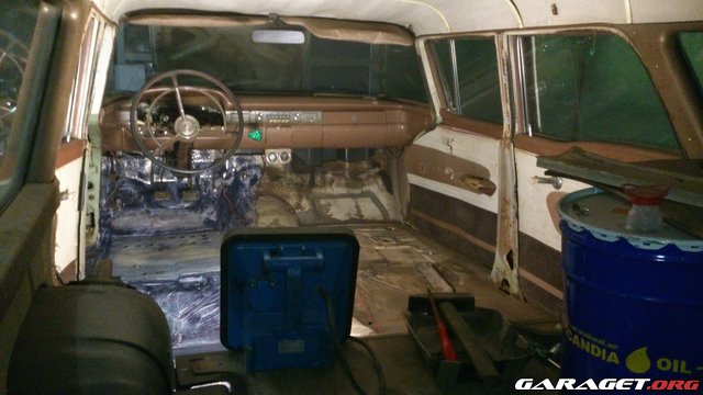

191 Inlägg
2 april 2013
#129

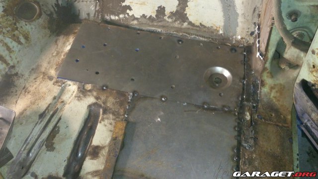

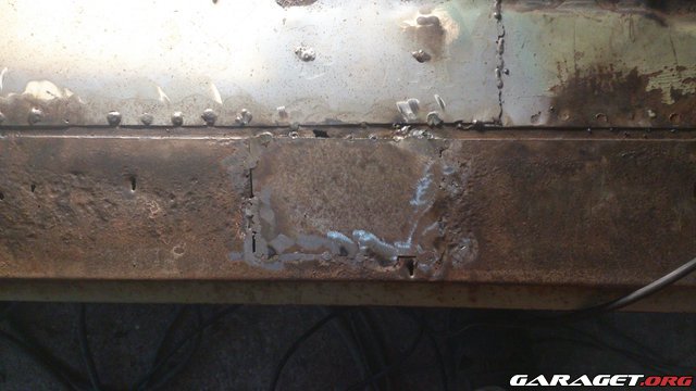

https://www1.garaget.org/gallery/images/153/152966/152966-3b8ccb4383f9950fd718c3cc003d3466.jpg
Slipade bort lite gammal färg och hittade detta under framsoffan på förarsidan.. urch!
https://www1.garaget.org/gallery/images/153/152966/152966-daacce7aab96bd4d084b2d3d0a0e937f.jpg
Plåt tillklippt nu kapas dålig plåt bort och denna plåt läggs i. nu när detta är klart så är rosten färdig på förarsidan.

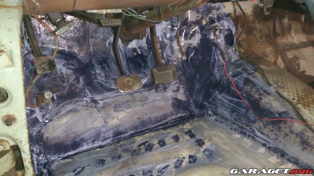

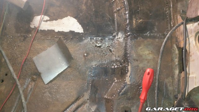

https://www1.garaget.org/gallery/images/153/152966/152966-f661daeba5b9b546bfbac801a1469a4f.jpg
Rosten är färdig på förrsidan nu återstår allt på passagerarsidan bara, men först så pänslas hela golvet på förarsidan med rostätare.
https://www1.garaget.org/gallery/images/153/152966/152966-2d1f836bbe9e0f13bc8a11cc1da46e7d.jpg
https://www1.garaget.org/gallery/images/153/152966/152966-7b85a749a38e0dcfc69f59ad6819c296.jpg
Blir bra skumm färg på rostätaren när det blir en kemisk reaktion! tongue

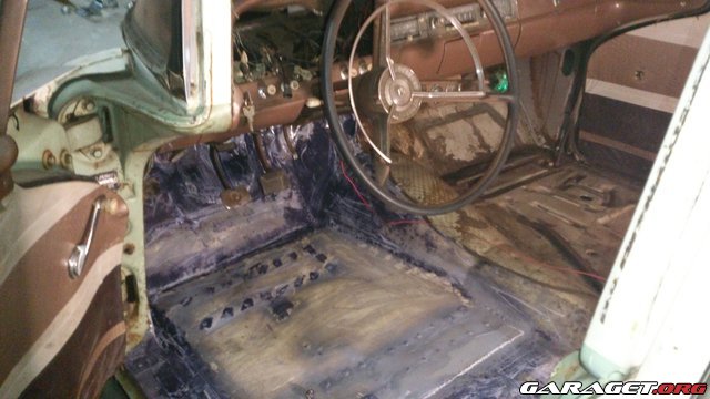

https://www1.garaget.org/gallery/images/153/152966/152966-630852357cc488d0f06bf461df39a619.jpg
Nu börjar även rostlagningen på passagerarsidan. blir ganska myket som ska kapas dän här och ersättas.

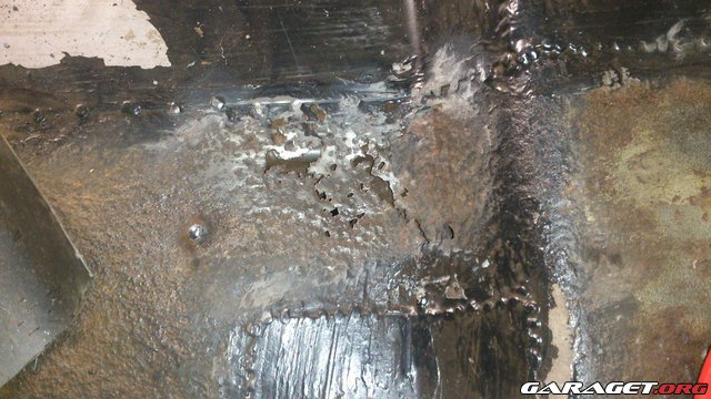

https://www1.garaget.org/gallery/images/153/152966/152966-83e412753cb5c2b843364244b23e1b60.jpg
Ju mer man kapar och slipar desto mer rost hittar man på denna sidan.

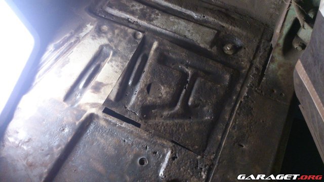

https://www1.garaget.org/gallery/images/153/152966/152966-69825cd3848129f01d328289a54938ed.jpg
Så all dålig plåt urkapad och dom nya är på väg att punktas fast. har hålborrat plåten för att kunna svettsa fast den i tvärgående balk under golvet. så denna sidan blir mycket mera proffsigt upp lagad än vad någon av föregående ägare har gjort på förarsidan.
