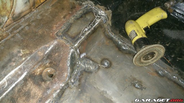

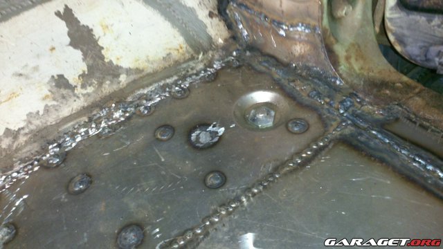

https://www1.garaget.org/gallery/images/153/152966/152966-aea8153b4bd952189b291ad731589568.jpg
Så blir resultatet i fram blev rätt bra faktist över förväntan det va inte bara att få till. smile

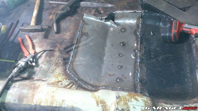

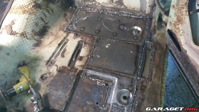

https://www1.garaget.org/gallery/images/153/152966/152966-911914fd05aebbe7914853e002928955.jpg
Sissta rostlagningen påbörjad i golvet framför baksoffan på passagerarsidan.

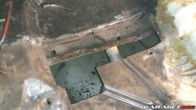

https://www1.garaget.org/gallery/images/153/152966/152966-b7d747c633bf66f9c3569bfb3d2a6240.jpg
Får ta in lite extraförstärkning från farsgubben för att hinna med. smile

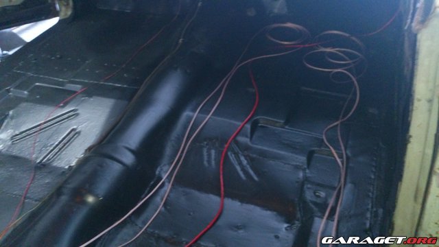

https://www1.garaget.org/gallery/images/153/152966/152966-5c45648575564ee34f675296e9b7e9ee.jpg
Hela golvet behandlat med rostätare och golvet börjar bli svart. smile

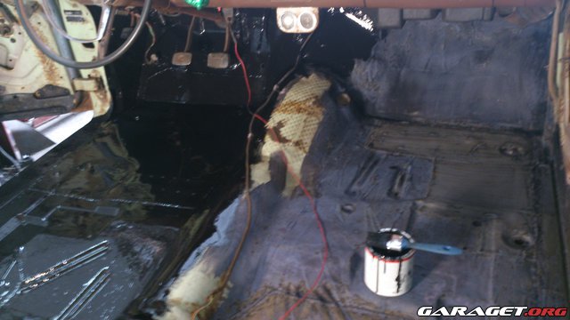

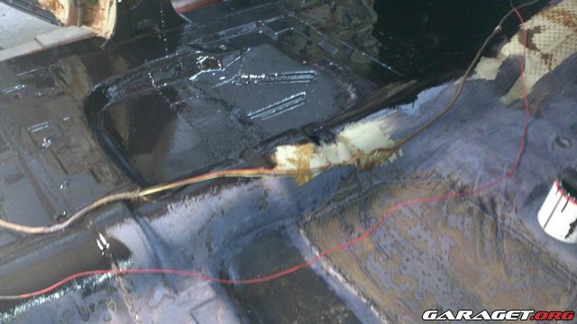

https://www1.garaget.org/gallery/images/153/152966/152966-b35c9f8a96d194e016c5f1820488accf.jpg
Hela golvet är nu uppmålat och nu börjar lite kabeldragning till högtalare och slutsteg. smile
